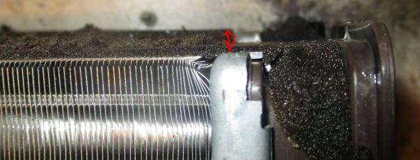

Hat in letzter Zeit jemand am 9-5I den Wärmetauscher ersetzt und dabei einen von Nissens verwendet?
Der, den ich jetzt einbauen wollte, passte partout nicht in das Gehäuse, weil er der Rahmen des Netzes 2-3 mm zu breit ist, obwohl er sonst in allen Details mit dem Original exakt übereinstimmt.
Außerdem war mir ebenfalls für den 9-5I ein Nissens-Klimakondensator geliefert worden, der in seiner Bauform völlig von der originalen abwich, jedoch die korrekte Teilenummer trug. Hier erhielt ich von Nissens die Auskunft, dass es sich offenbar um eine Fehletikettierung im Werk ghandelt habe.
Das bei einem anderen Anbieter dann georderte Teil mit selber Nummer war dann korrekt.
Ungewöhnlich - ich habe mit Nissens bislang nur gute Erfahrungen gemacht. Ein Wasserkühler für meinen Voyager war durch ein werksseitig zu fest gezogenes Packband leicht beschädigt, da wurde mir nach Reklamation mit Fotos meinerseits schriftlich zugesichert, dass keinerlei Beeinträchtigung der Funktion gegeben sei. Hätte auch kostenlos tauschen können, aber da ich unter Zeitdruck war, habe ich ihn verbaut. Auch Jahre später noch alles bestens.
Ja, ich habe ja auch schon öfter Nissens verbaut und hatte bislang nur positive Erfahrungen gemacht, sowohl was die Passform als auch die Haltbarkeit angeht (sofern man von Letzterem im Verhältnis zum Fahrzeugalter und den immer noch funktionierenden Originalteilen davon überhaupt sprechen kann).

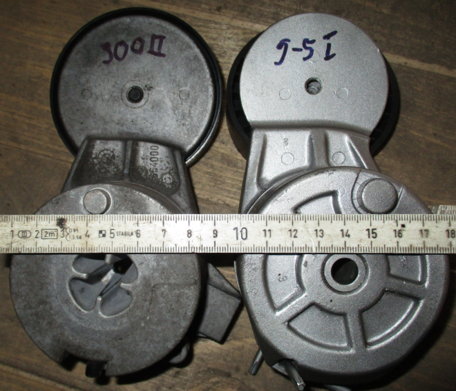

Riemenspanner von Sk....x für den 902 (Art. Nr. 1005971, OE 4356119) ist nicht der richtige, es kommt ein Dayco (APV 1003) - der gehört aber zum 9-5I (ist für diesen auch deutlich preiswerter zu bekommen) und passt am 900II nicht, weil der runde Positionierungsstift auf der Rückseite beim 9-5I deutlich größeren Durchmesser hat als beim 900II, auch wenn der Rest zu passen scheint. Im Notall könnte man den Stift sicher auch passend abschleifen...
Mal sehen, was passiert auf die Reklamation...

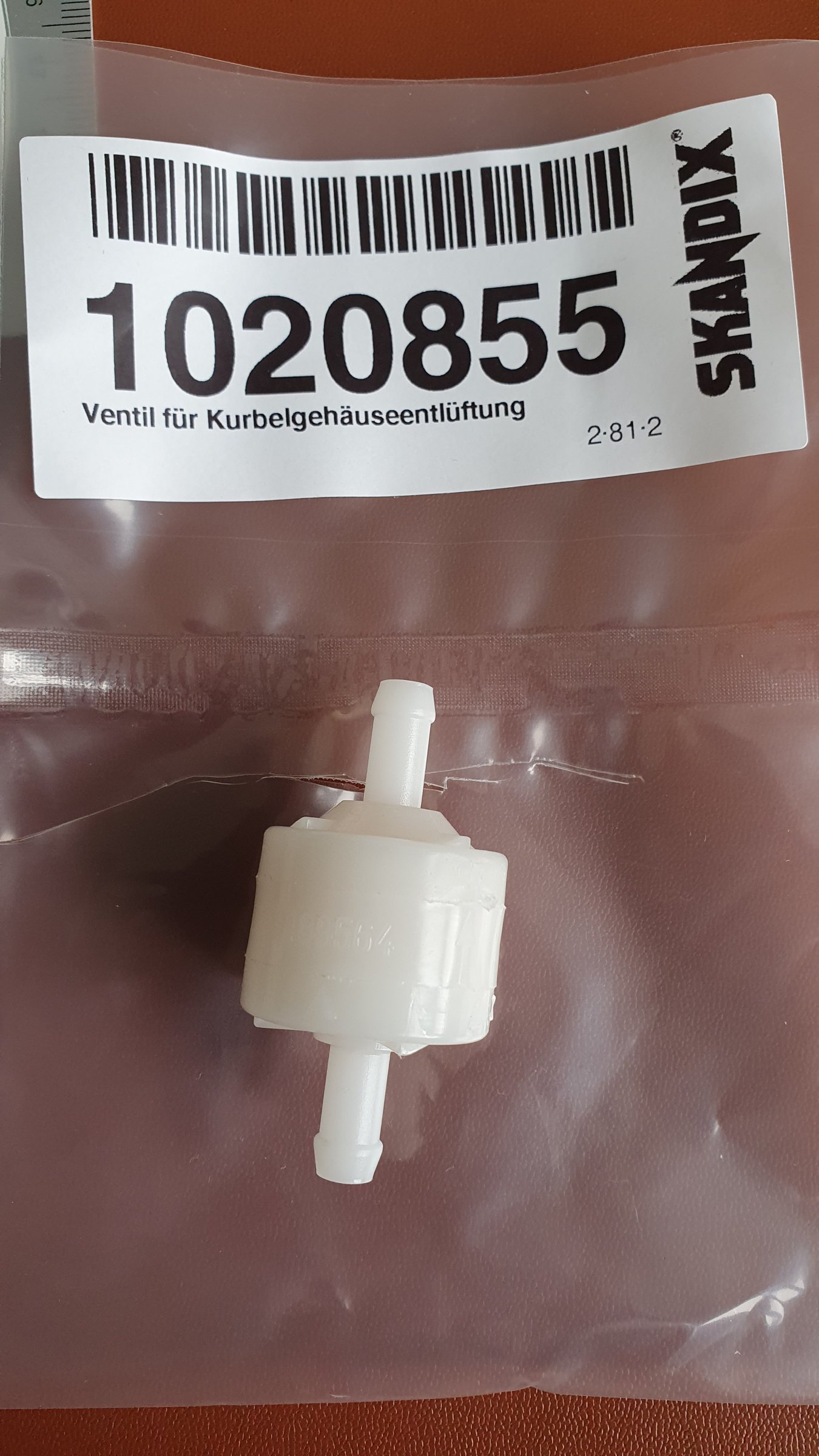

Rückschlagventil "teuer" gekauft...Rückschlagventil "günstig" erhalten...welches angeblich nicht zum B205 passt.
Hier meine mail an Skandix:
"Sehr geehrte Damen und Herren,
wie gerade telefonisch besprochen hier mein Anliegen per mail:
Das gelieferte KGE Ventil mit der Artikel Nummer 1020855 (15,50€) besitzt die Aufschrift 9189564 und entspricht damit Ihrer Artikel Nummer 1011122 (6,73€).
Siehe anhängende Fotos.
Benötigt wird das Teil für einen Saab 9-3, Modell 2002, Motor B205E, 5Gang
Laut Skandix Onlineshop passt hier nur Teil 1020855 (15,50€)
Handelt es sich bei den beiden Artikel Nummern um ein und das selbe Teil, welches mehr als doppelt so teuer verkauft wird, oder liegt hier ein Lieferfehler vor?
Ich bitte um Klärung."
Rückruf erfolgte prompt.
Es handelt sich nach Aussage Skandix bei beiden Artikelnummern um ein und dasselbe Teil das zu unterschiedlichen Preisen geführt wird.
Man wird den Fehler im Onlineshop korrigieren.
Mir wurde für die nächste Bestellung ein Rabatt gewährt.

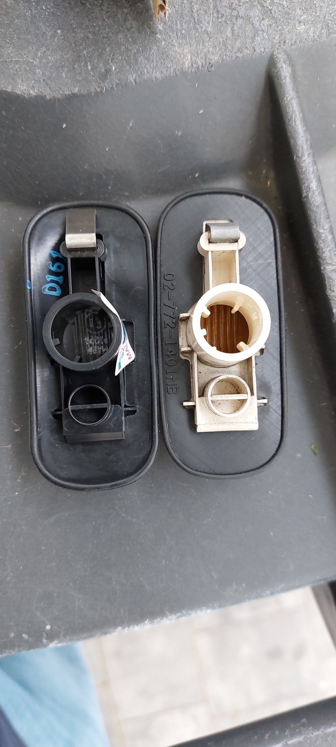

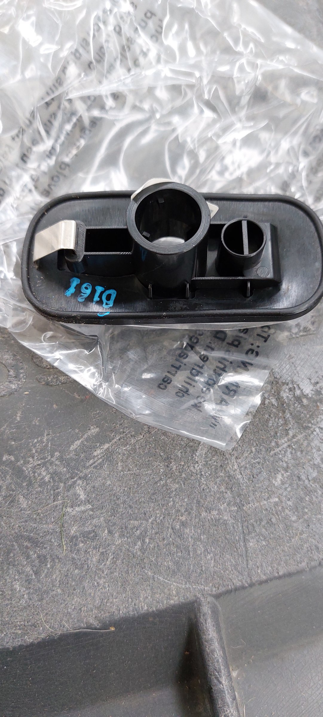

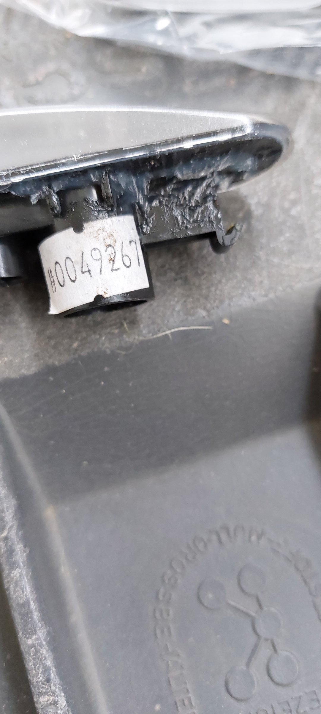

Erfahrung mit weißen Seitenblinker von Depo für 901 bis 9-31. 9k und 9-5:
Die Dinger sind Mist, weil die Halteklammer aus Kunstoff ist, der bereits nach wenigen Tagen so brüchig wird, daß die Klammer bricht.
Besser sind die von TYC, weil sie wie die Originalen eine Metallklammer haben.
Die sitzen sehr straff, weil die Klammer anders gebogen ist als im Original.

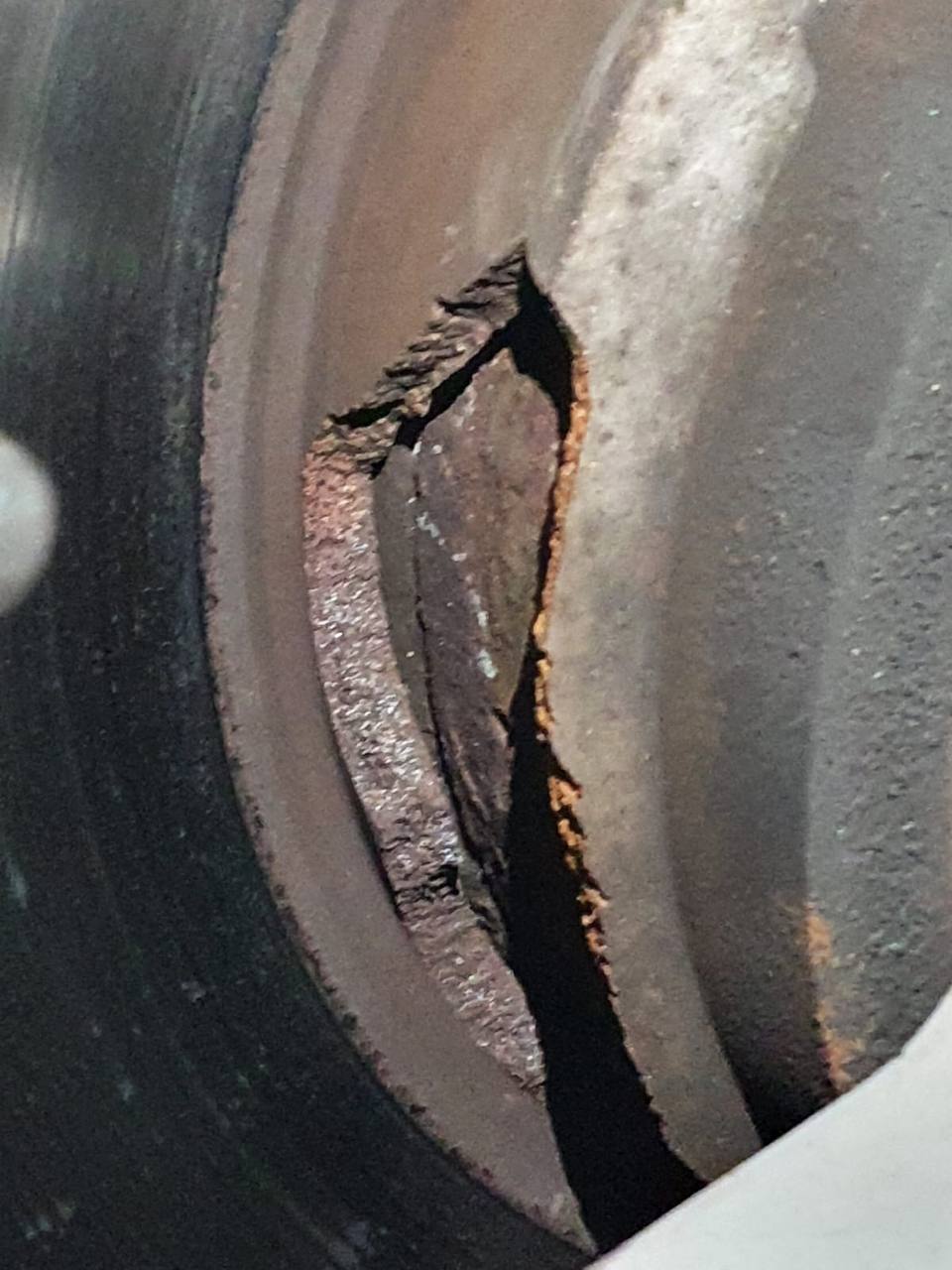

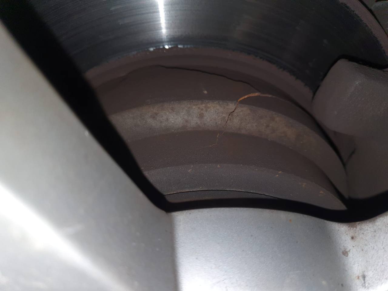

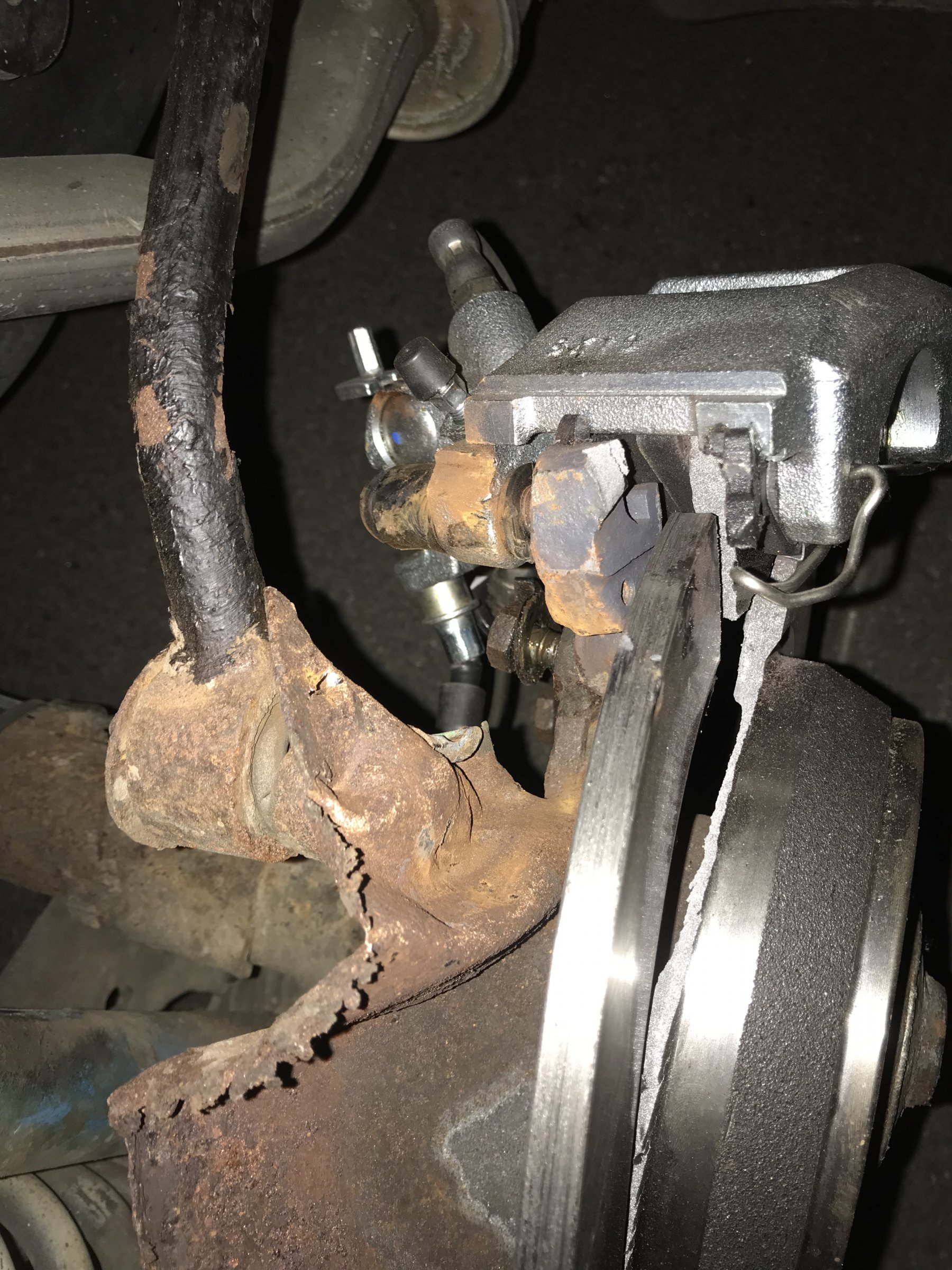

.....mir am Freitag passiert- normal verbaue ich immer lieber ATE oder Brembo Bremsen - gerade da sollte nicht gespart werden. Da nicht lieferbar hab ich bei Aut*d*c von RI*EX Bremsscheiben für Hinten bestellt.
Hatte mir nix bei gedacht, bisher war RI*EX mir nicht negativ aufgefallen.....bis dann nach ca. 200km beim Anbremsen der Autobahnabfahrt eine der Scheiben hinten links gebrochen ist und zwar so, das es alles rundum mitgenommen und das Rad blockiert hat. Bei 90kmh sehr interessant.
Zum Glück war ich zwei Tage vorher mit den neuen Bremsen beim TÜV und habe gute Bremswerte bekommen, nur fürs formelle was jetzt folgt. Aufgrund des gebogenen Stabis und allen abgerissenen Schrauben geh ich mal von sehr großen Kräften aus.
Scheiben hat Aut*d*c schon erstattet, für die Kosten rundum reiche ich nach Erhalt umgehend Gutachten und Kostenvoranschlag von befreundeter Werkstatt ein. Nach Telefonat mit Ersteren heute wohl (bisher) kein Problem.
Hinterachse hätte sowieso raus gesollt zum Überarbeiten, allerdings nicht jetzt und auch nicht so....macht jetzt die Bekanntschaft, Achse werd ich wohl ausbauen und denen Bringen, alles rundum Strahlen und hübsch machen (bis auf Achse selbst) werd ich wohl selber, und dann mit neuen Stoßdämpfern und Federn wieder rein....Spritzbleche gibts gelegentlich NOS in der Bucht, oder halt gut gebraucht.
Mal sehen. Dabei kam er erst vom Lackierer....schade
Lg
Ach du Sch... - nur gut, dass kein Unfall daraus resultierte!
Sowas hab ich noch nie gesehen oder gehört, nicht mit neuen Scheiben jedenfalls...
Wow,das ist krass. Da hast du richtig Glück gehabt. Ich bin gespannt ob die dir die kompletten Kosten erstatten.
:eek::eek::eek:

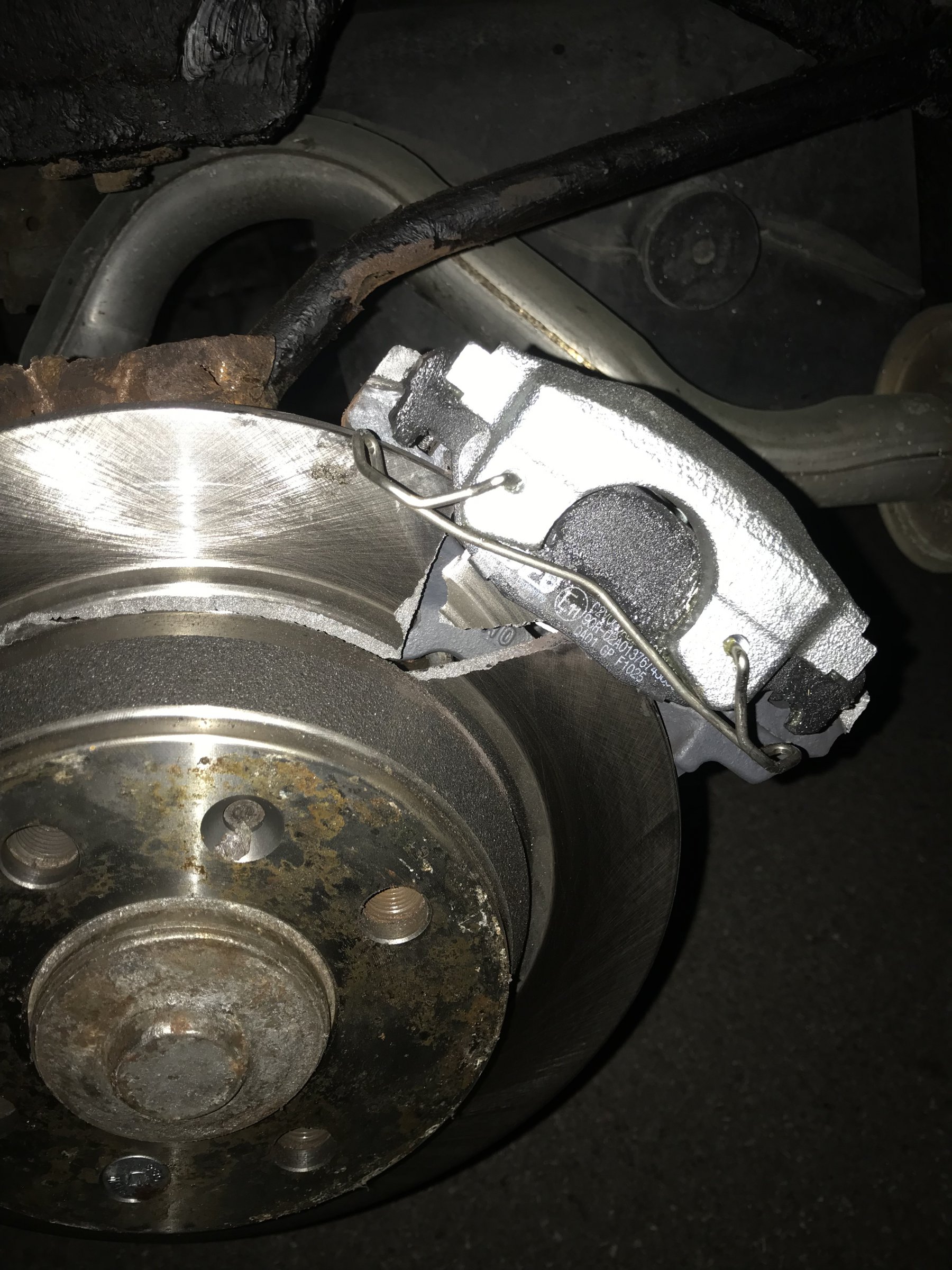

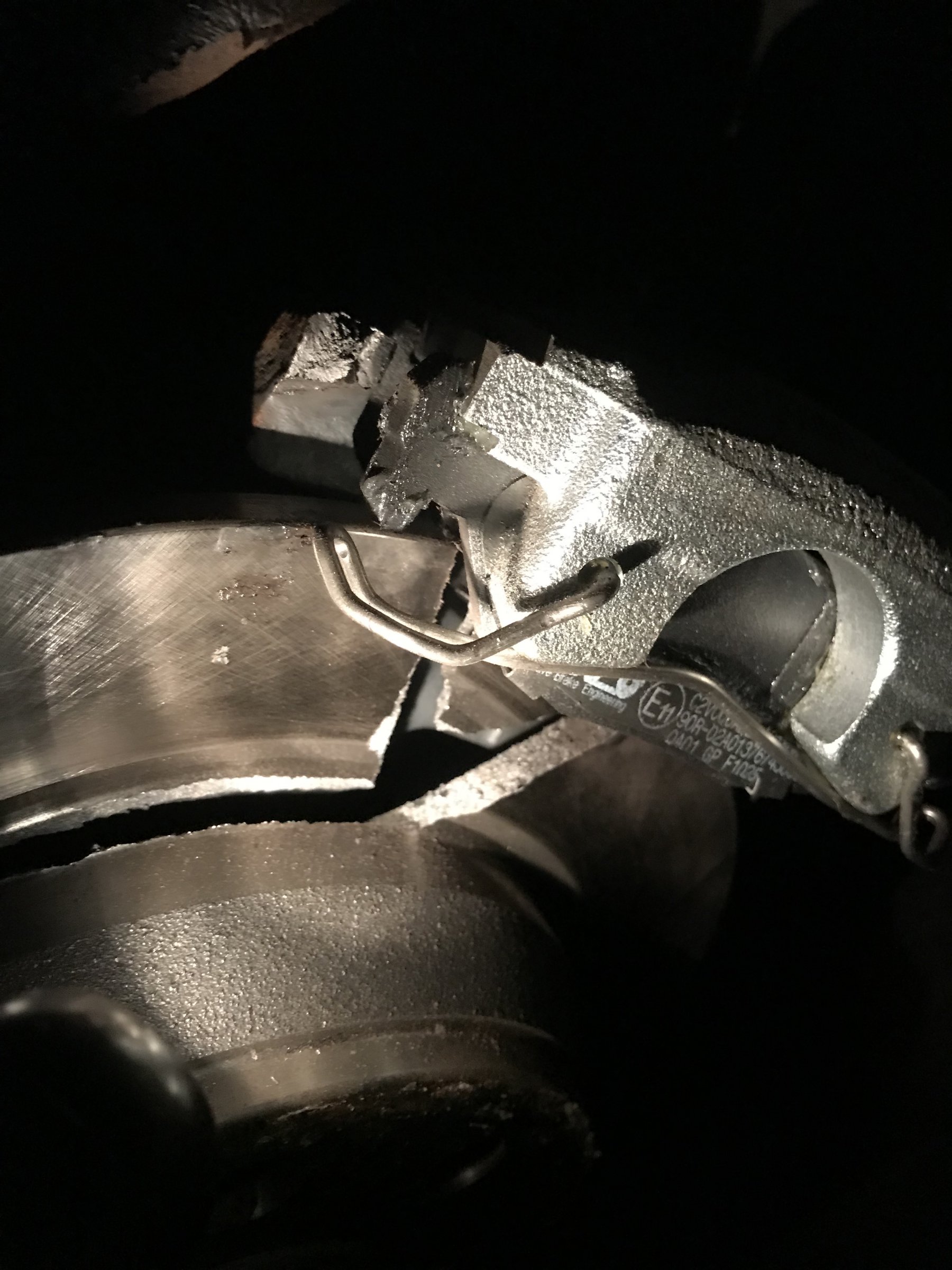

Lg
Heftig, kommt gerade aber öfter vor. Ist einem Freund an seinem V70 mit neuen original ATE auch hinten so passiert.
