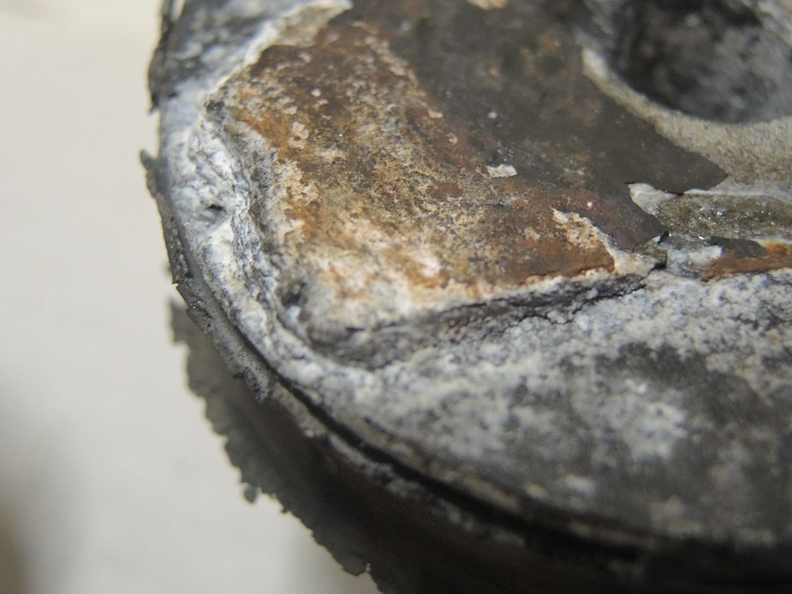

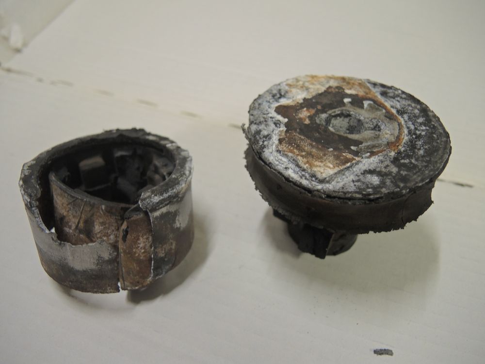

Ich hatte vor ein paar Wochen die Längslenkerbuchse der Hinterachse kontrolliert. Die rechte war OK, aber links? Da war eine "neue" drin, komplett durch gerissen. Evtl. auch beschleunigt da etwas verspannt eingebaut.
Der Außenring wurde natürlich erst beim Ausbau aufgetrennt, aber man sieht, dass auch die Seite rostunterwandert ist.
Was mich aber viel mehr schockiert hat war der Zustand der Metallteile der Buchse und leider dann auch des Halters. Total verrostet und an der Buchse merkwürdig aufgequollen. Material ist wohl Aluminium. Hab es mal angebohrt. Das Gummi löste sich auch am Rand ab und war nicht nur in der Mitte durch. Also wohl von Korrosion unterwandert?Woraus ist das Innenteil original?
Hat sowas schon mal jemand gehabt?

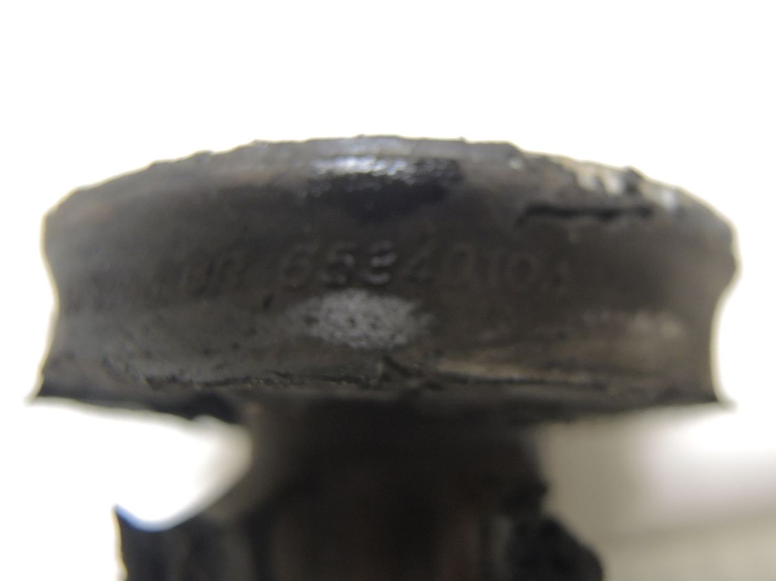

Das Teil ist dem Aufdruck nach von ProParts Schweden, Artikelnummer 65340104:
[ATTACH]133691[/ATTACH]
War doch bekannt, dass die Teile von ProParts nicht das gelbe vom Ei sind...

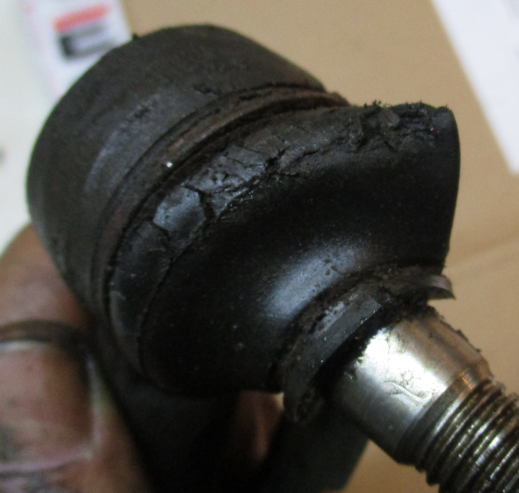

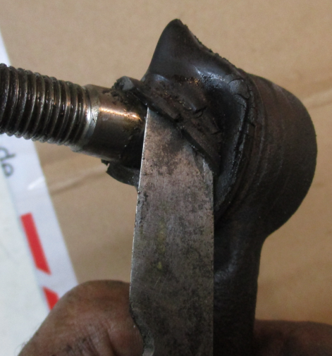

War von NK.
das steht ja auch für NichtKaufen :flute: schnell weg :vroam:

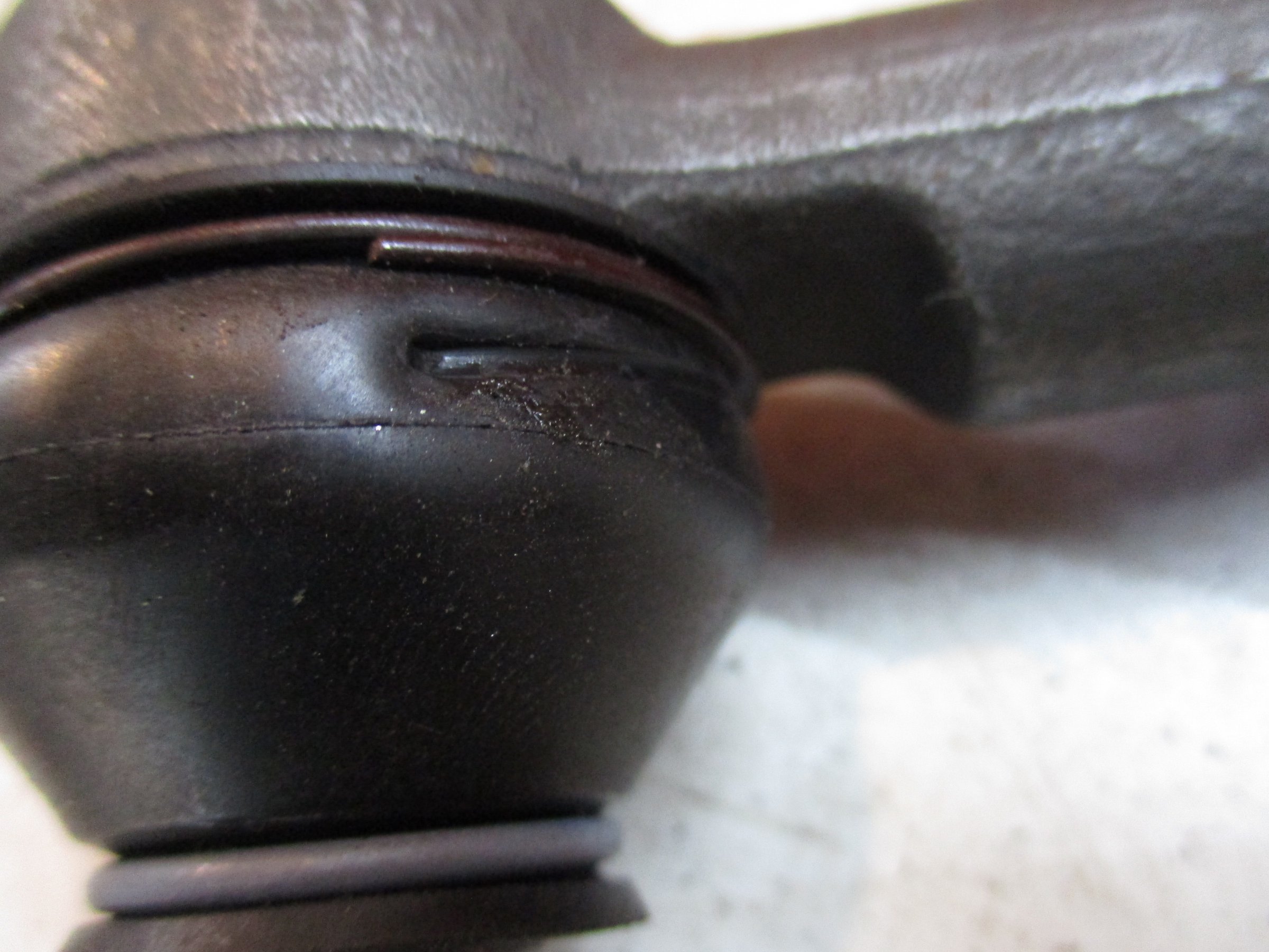

Ob diese hier auch original waren?
Obwohl der Gummi schon so porös aussah
war die Manschette noch absolut dicht - und selbst bei dieser Tortour noch heil und erst mit Gewalt kaputtzukriegen:
Die hätte nochmal 30 Jahre gehalten...! :redface:
Ob die neuen Manschetten das auch mitmachen...?
vermutlich nicht...

Ja, die Köpfe selbst sind noch so gut, dass sie neue Manschetten bekommen haben.
Geht da weniger ums gesparte Geld, sondern ums GuteTeileNichtWegschmeißenKönnen/Wollen. Damit kann ich dann den Altteile-Dauertest fortsetzen, wenn die jetzt verbauten neuen NK irgendwann ihren Geist aufgegeben haben. Wenn das mit den Manschetten da so schnell geht wie z.B. bei den Gummis der Koppelstangen, dann komme ich in nicht allzu ferner Zeit in die Gelegenheit.
