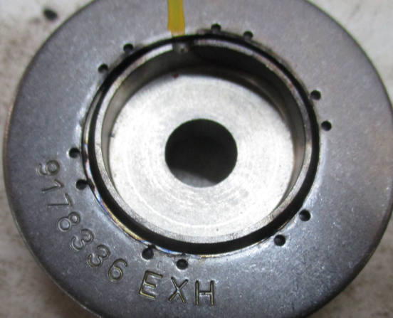

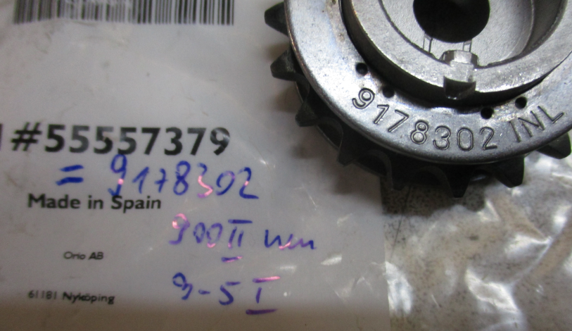

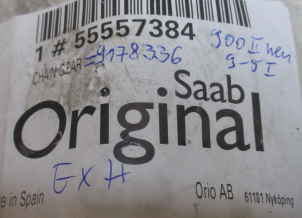

Das ist bei denen, die ich gerade (bei schwedenteile) gekauft habe, nicht so - die haben eine Teilenummer und auch ein Logo (das ich bisher nicht identifiziert habe) auf den Ritzeln. Gibt also offenbar doch mehrere Hersteller...
Mach mal ein Bild von dem Logo
Schon eher - die andere Seite trägt dann die Teilenummer und EXH bzw. INL. Und irgendwie war da noch ein kleines rundes Zeichen...
Sorry, das mit dem Logo lag wohl an :cool: - da habe ich die erste Ziffer "9" falsch gesehen.
So sehen die aus dem Satz von schwedenteile aus:
Auslassseite:
Einlass:
Bearbeitet von patapaya

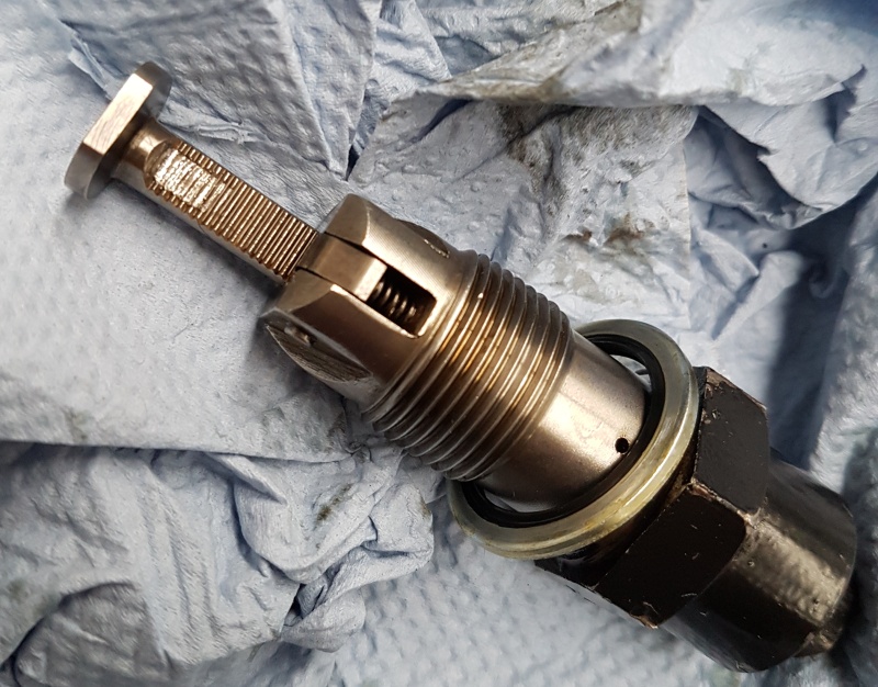

Ist jemandem dieses Schadensbild schon mal über den Weg gelaufen:
Das ist ein Original Kettenspanner von meinem 9k. Wurde im Juli letzten Jahres gewechselt. Hat vielleicht 8tkm seit dem gelaufen.
Pech oder schlechte Ersatzteilqualität?
Hinweis: Um den Schaden besser fotografieren zu können, ist er weiter ausgefahren worden. Ausgebaut stand er im Bereich der ersten 6 Zähne.
Ja, habe ich schon mehrfach gehört. Die Nachbau-Kettenspanner scheinen damit öfters aufzufallen.
Aus diesem Grund habe ich gerade an Bruders 9-3 (B204i) im Rahmen der vollen Kettenkur den alten Kettenspanner wieder eingebaut. Der sah noch sehr gut aus, und ich hatte mehrere Ausfälle von Neuteilen im Hinterkopf. Kohle und Ärger gespart (hoffentlich).
Kosten sind mir zumindest erspart geblieben. Ärgerlich war und ist es für mich trotzdem.
