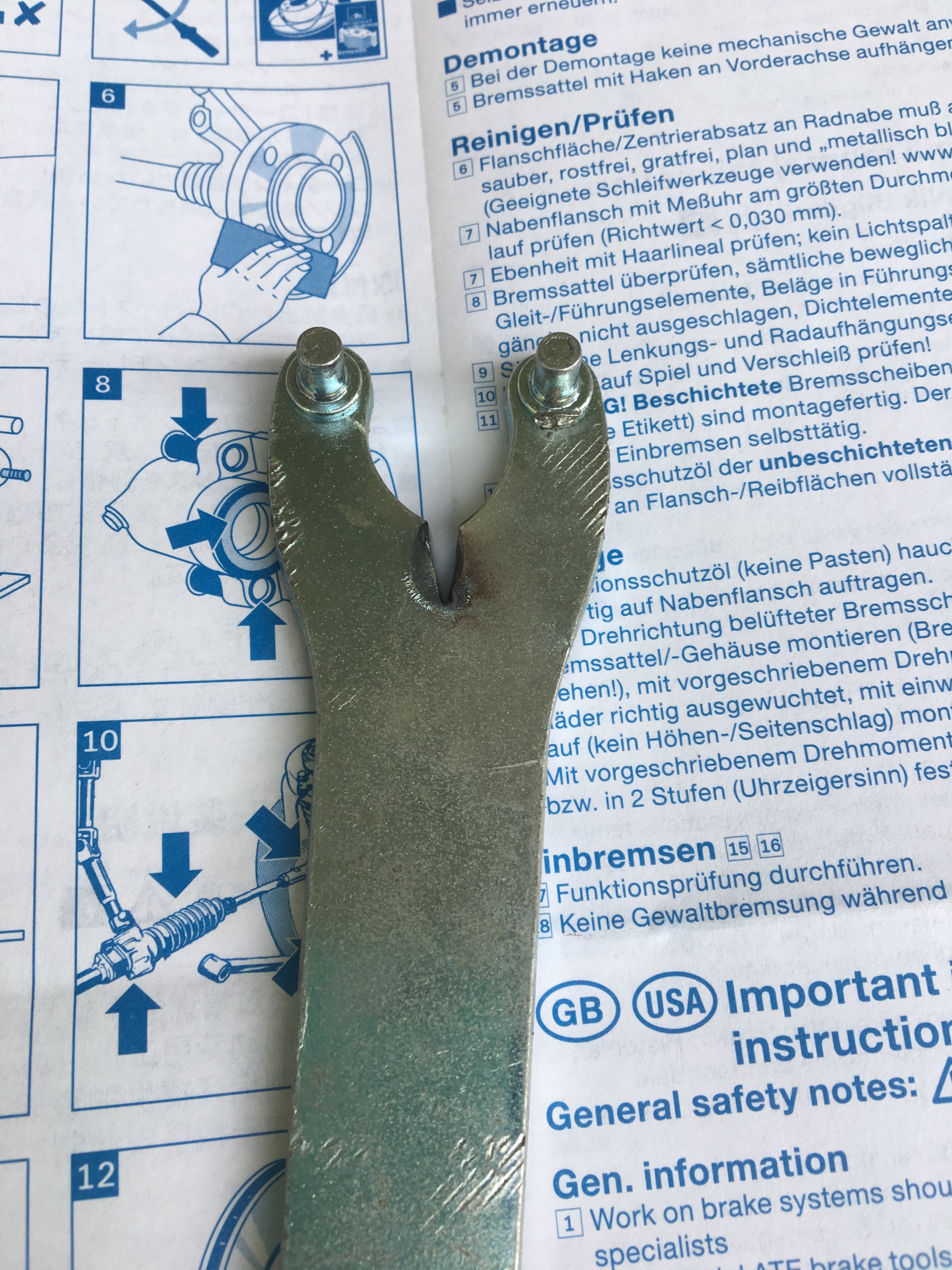

Mußte heute mit Entsetzen feststellen das mein alter Bremsenrückstellschlüssel woanders ist, - nicht weg, aber wo weiß nur er selbst...
Zum Glück gibt es die Tollen Schlüssel für die Flex. Leider aber viel zu breit für den Kolben an der Bremse. Die Stiftchen kann man aber prima auf das passende Maß bringen. Hierzu muß man lediglich einmal mit der Flex den Schlüssel längs von vorne aufflexen, und dann kann man den im Schraubstock auf das passende Maß zudrücken.
Kann sein das mich keiner verstanden hat, dann gibts morgen noch ein Bild davon.
Dauert echt nur 10min, und ich kann jetzt endlich die Kolben drehen.
