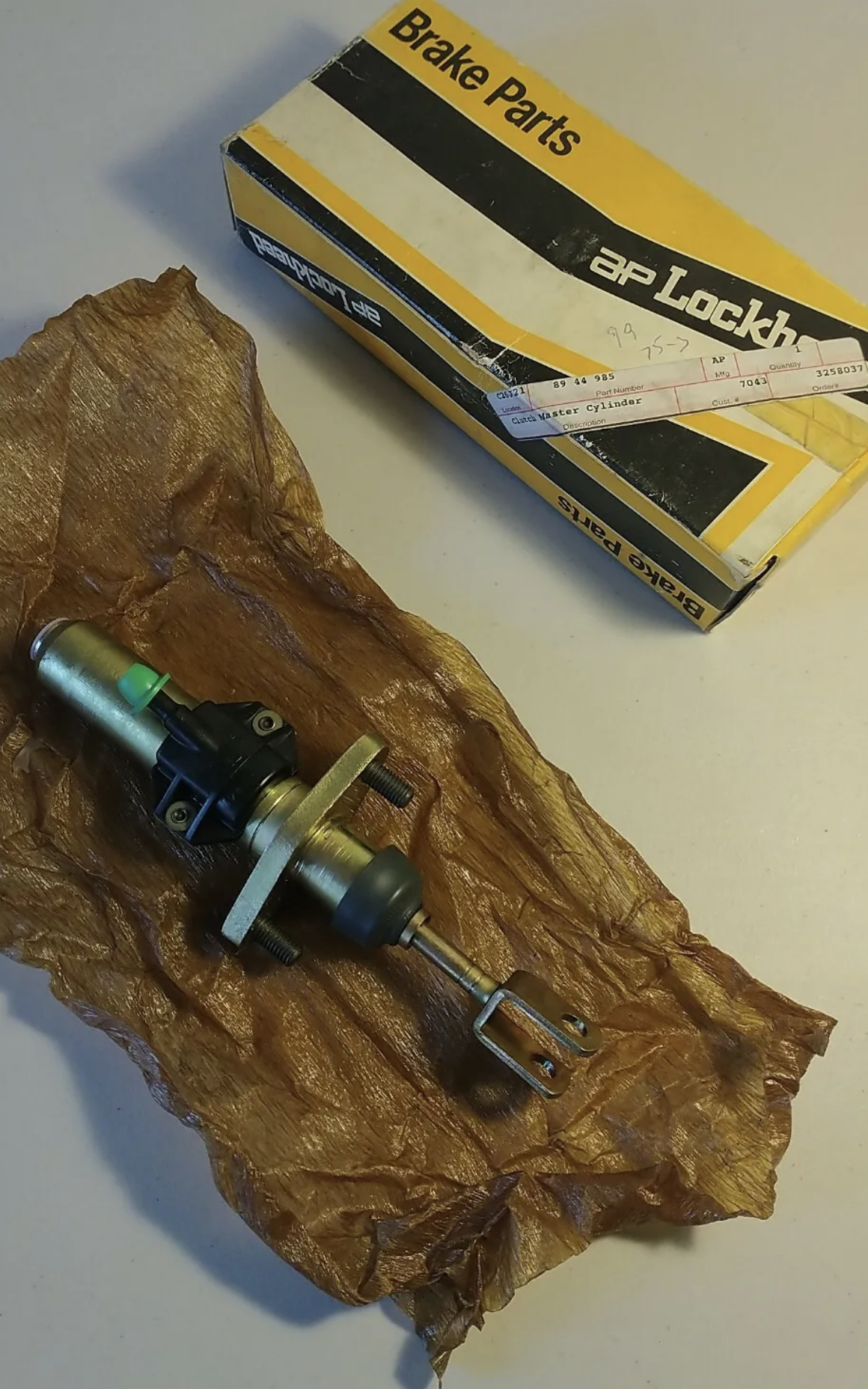

Nebenbei war ich auch auf der Suche nach dem Original Kupplungsgeberzylinder und bin nun in den USA fündig geworden …
[ATTACH]219807[/ATTACH]
Ich hatte hier bisher nicht Hand angelegt, befürchte aber ein baldiges ableben aufgrund der langen Standzeit mit kaputtem Nehmer…
Das Teil wurde am 28.10 bestellt und war heute über USPS da, was mich positiv überrascht hat.
Habe bisher solche Sachen nur über FedEx bestellt, es gab aber keine Zoll Probleme.

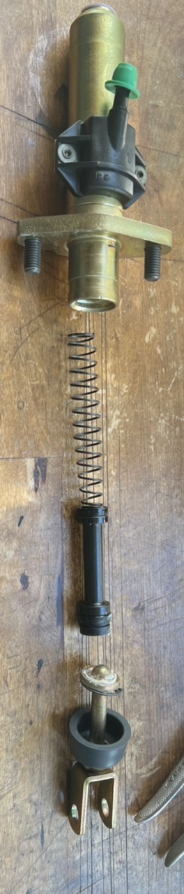

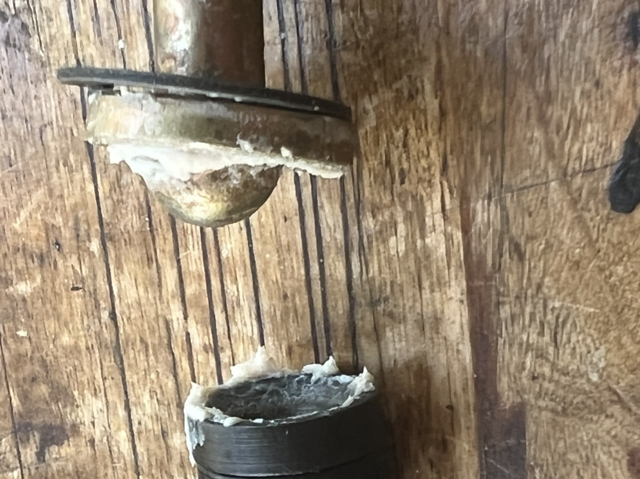

Der Geber selbst hat nach der langen Lagerzeit noch geschmeidige Dichtungen und hält zumindest im trockenversuch gut den Druck.
Also mal was Positives von der Ersatzteilbeschaffung.
Und so sieht das Teil zerlegt aus.
Glaube das hatten wir im Forum noch nicht…

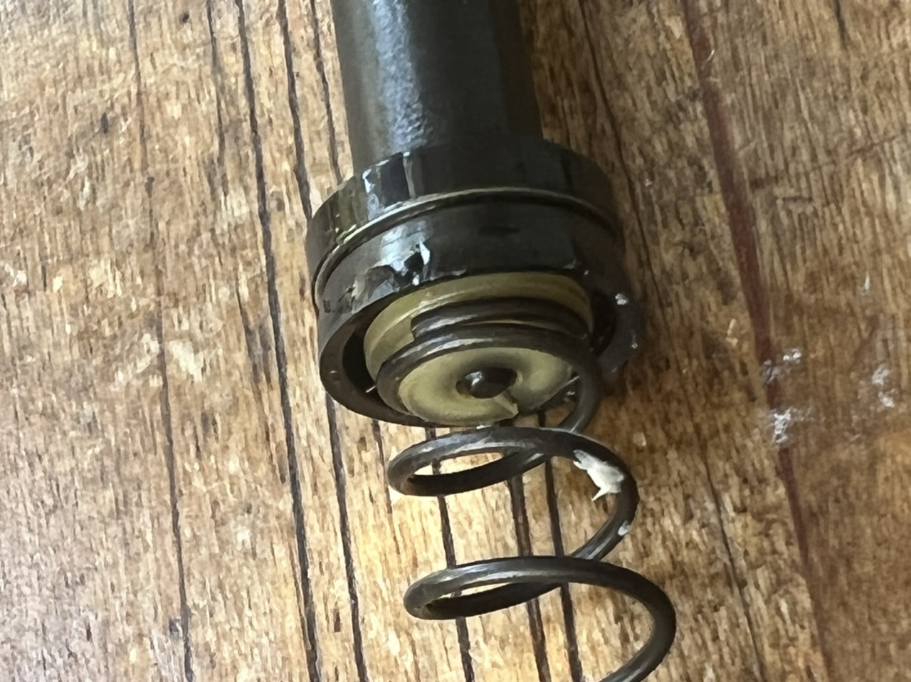

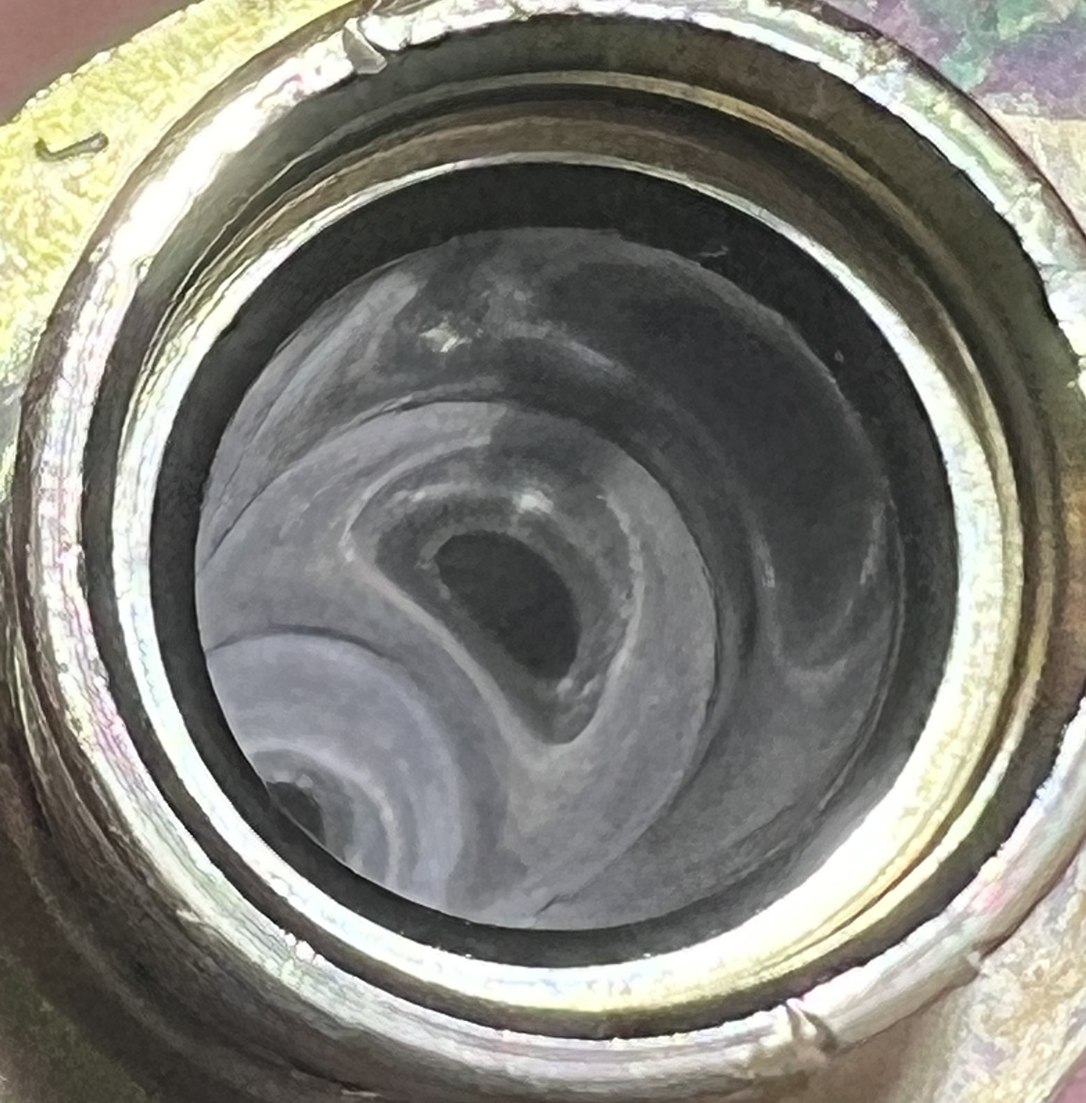

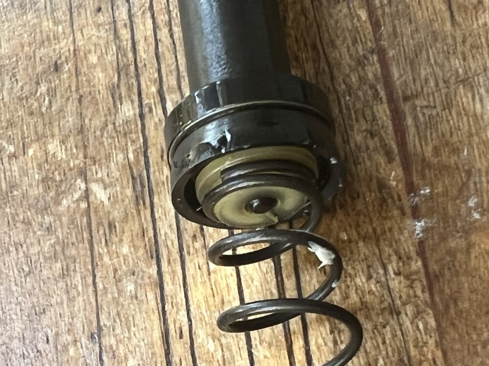

Nachdem jetzt durch die Bestätigung von Skandix klar ist das mein Nehmer mal wieder im Eimer ist gehen mir grad folgende Szenarien durch den Kopf…
(Am Geber lag es ja nicht, erstaunlich das er nach fast 40 Jahren fast wie neu aus sah…)
Die verbaute Sachs Kupplung ist eh ungeeignet weil viel zu schwer in der Betätigung. Vorher hatte ich mal eine LUK drin die war gut. Also diese heut wieder bestellt.
Das Ausrücklager war irgendeine billig Qualität welches Geräusche gemacht hat, also dieses im Set von LUK dazu.
Geber aus Holland von Borg und Beck.
Hier ist die Frage ob ich den original O-Ring Satz von Orio nachrüsten soll oder ob ich es lieber lassen soll… Ich hätte den Borg und Beck eigentlich gerne befundet, d.h. Einmal auseinander bauen und die Laufflächen hinsichtlich Oberflächengüte beurteilt.

Also ich mache eine Vollbremsung, trete Bremse und Kupplungspedal sehr schnell. Kann aber nach der Aktion wieder weiterfahren. Beim Wechsel in den nächsten Gang ist das Kupplungspedal weich. Also zwei mal gepumpt Gang geht rein. Beim nächsten Gangwechsel immernoch weich aber nicht mehr so sehr.
Also zwischendurch ohne zu schalten öfter mal die Kupplung getreten. Nach dem 10ten mal war der Druckpunkt wieder da.
Wenn ich mir das so überlege müßte es doch der Geber gewesen sein, weil ich bei einem verklemmten Nehmer ja nicht hätte Anfahren können. Leckage oder niedriger Pegelstand war nicht ersichtlich.
Die Dichtung des Gebers sieht aber einwandfrei aus, und weshalb dann die deutlich dunkle Bremsflüssigkeit?
Nur mal in die Runde gefragt bevor ich alles auseinander nehmen muß um Gewissheit zu haben…
Wie fühlt sich die Kupplung nach Spülen und Entlüften der Hydraulik an?
Und...sorry, ich habe es jetzt nicht nachgelesen...welche Leitung ist verbaut?
Hi Klaus,
Druckpunkt ist einwandfrei. Ich muss noch etwas beobachten ob sich dieser von Betätigung zu Betätigung ändert. Konnte bisher aber nichts feststellen. Aus dem anderen Thread war ja ersichtlich das ich nicht immer die letzte Luftblase heraus bekomme. Ist aber mE nach gut entlüftet.
Durch die Neue Lagerung des Pedals ist es ohnehin viel Reibungsfreier und hat auch mehr weg.
Die Sachs Turbo Kupplung ist halt für den Wagen vom Gegendruck zu stark, aber das hatte ich ja beschrieben…
Die Leitung ist von Spiegler also keine Ursache für die Verfärbung.
An der alten Geberfeder war allerdings schon erheblich schwarzer Schmoder (leicht benetzt).
Beim Wechsel des Gebers ist mit aufgefallen das der Zulauf, also diese Plastikanflanschung feucht war.
Ach so für die die nicht mitgelesen haben. Ich hatte den Geber in Verdacht und diesen nach der Aktion durch einen Neuen ersetzt.
Allerdings war beim entlüften die Bremsflüssigkeit deutlich schwarz verfärbt.
Eine Rückfrage bei Skandix zum verbauten Nehmer ergab dann das dieser von einer Reklamation betroffen sei.
Ist der Schlauch vom Behälter zum Geber schon getauscht?
