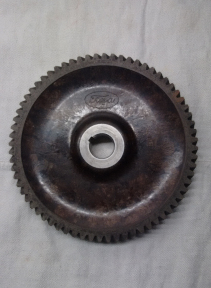

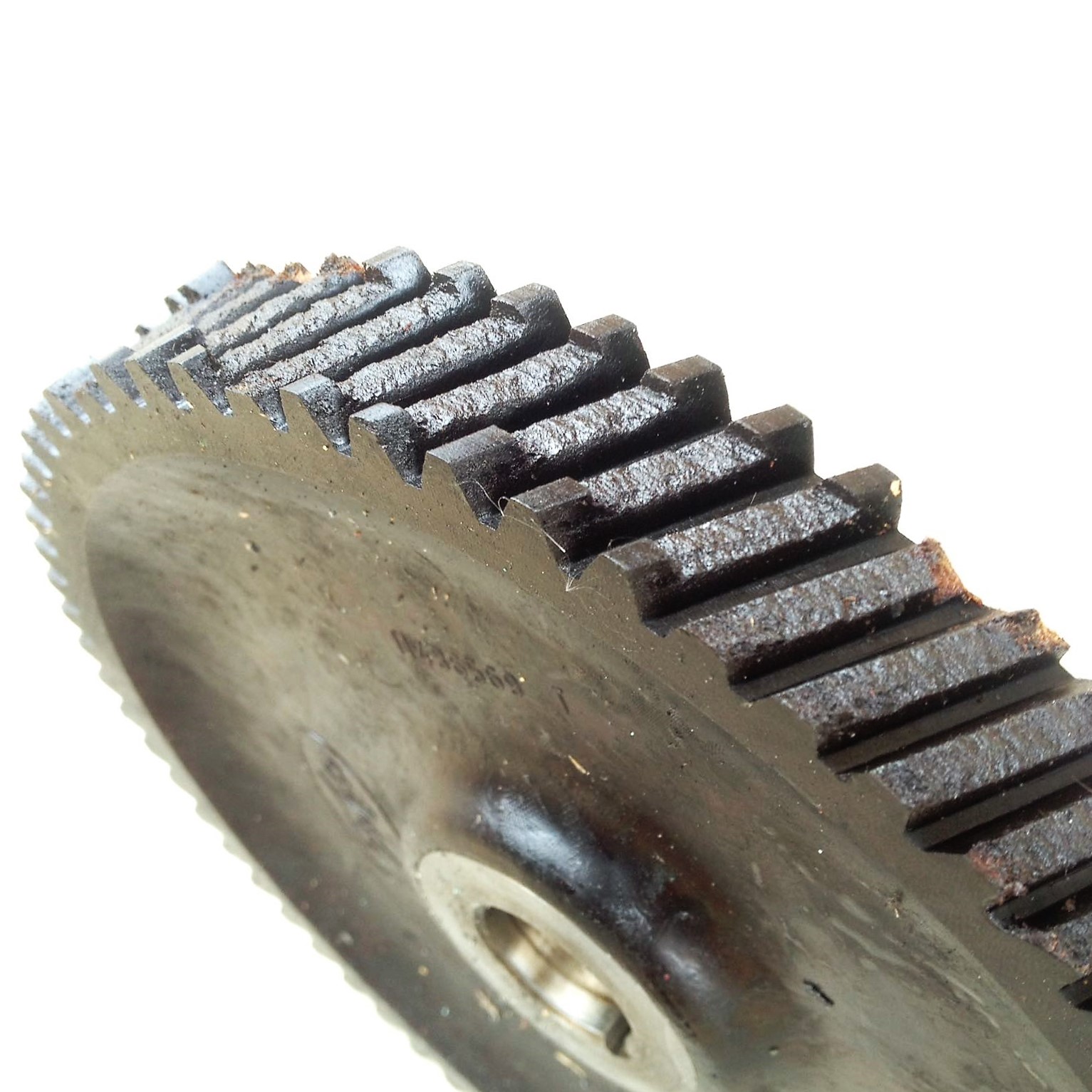

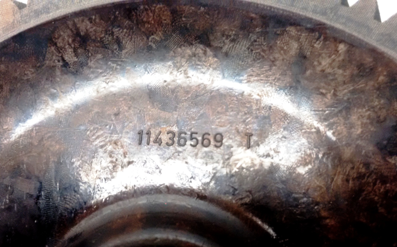

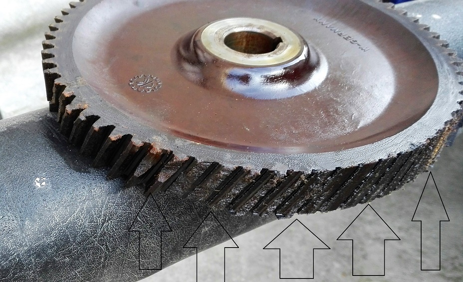

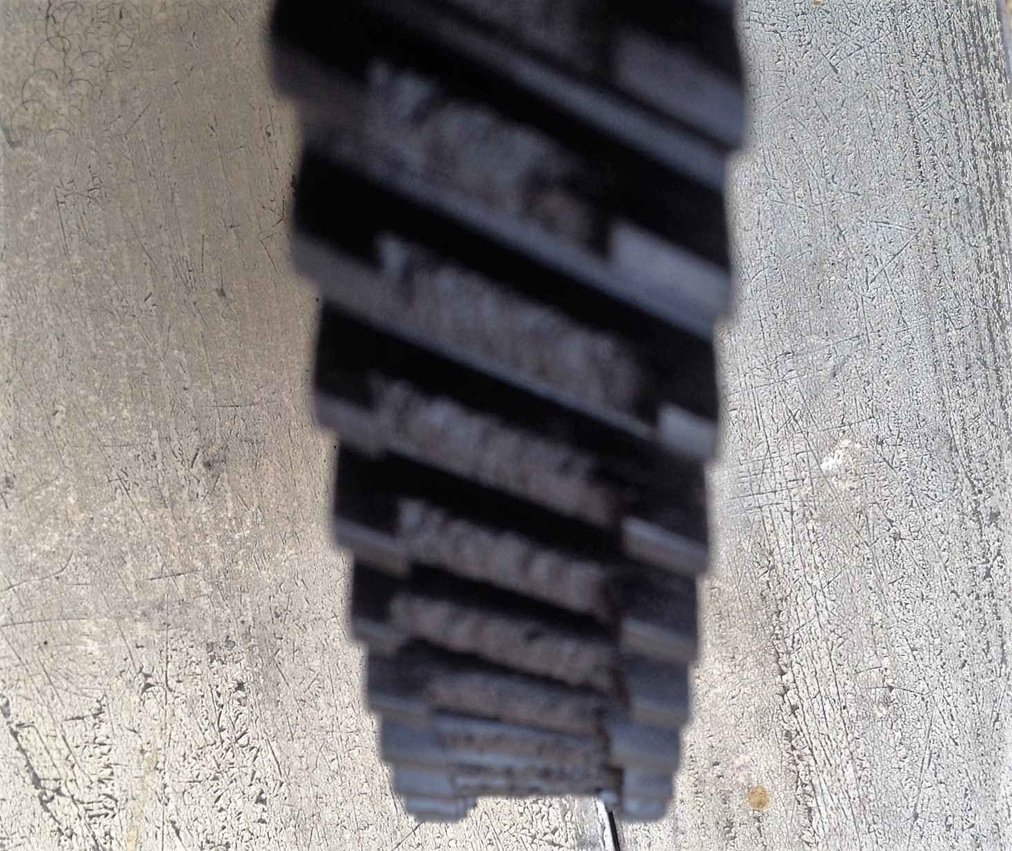

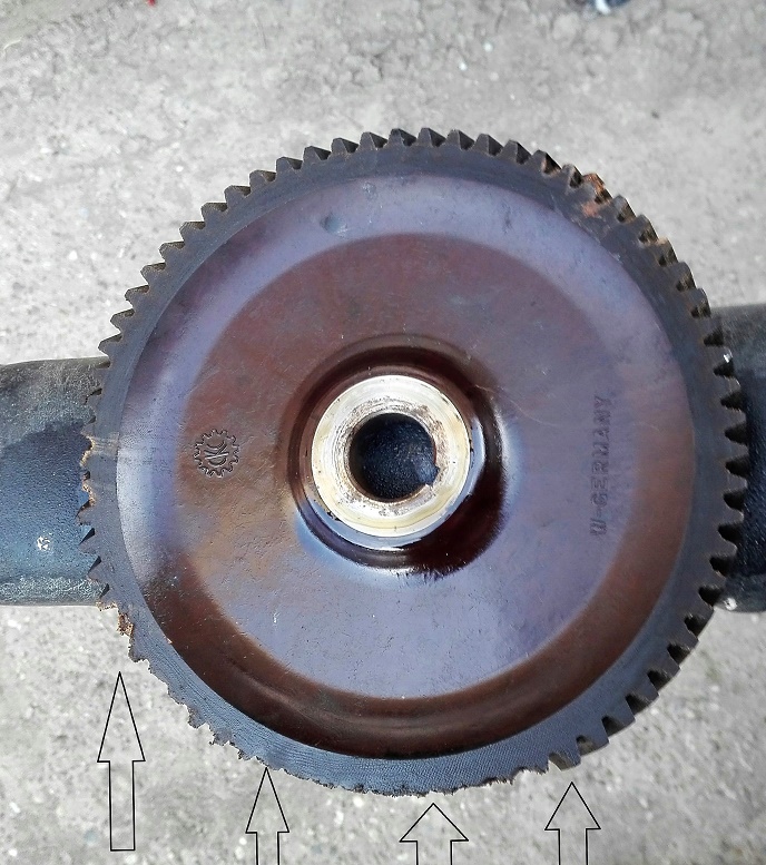

Diese Stirnräder sind aus letzter Serie, wurden bei Bosch in Herne hergsellt.Laufen leise und sind doppelt so haltbar.Das Gegenteil: IMG_20160122_191534778.thumb.jpg.655bf4512bda808183735e0438025dd0.jpg IMG_20160122_191606816.thumb.jpg.0e7209b7eb3cac692f251636d7728caa.jpg IMG_20160122_191617338.thumb.jpg.4d1f5b664941c000a9f6156e1a21c6a0.jpg Foto0118.thumb.jpg.5f4259c3a3c2b189299d72eb5715198a.jpg Im Foto des pots weiter oben ist das Bosch Logo gut zu erkennen!!

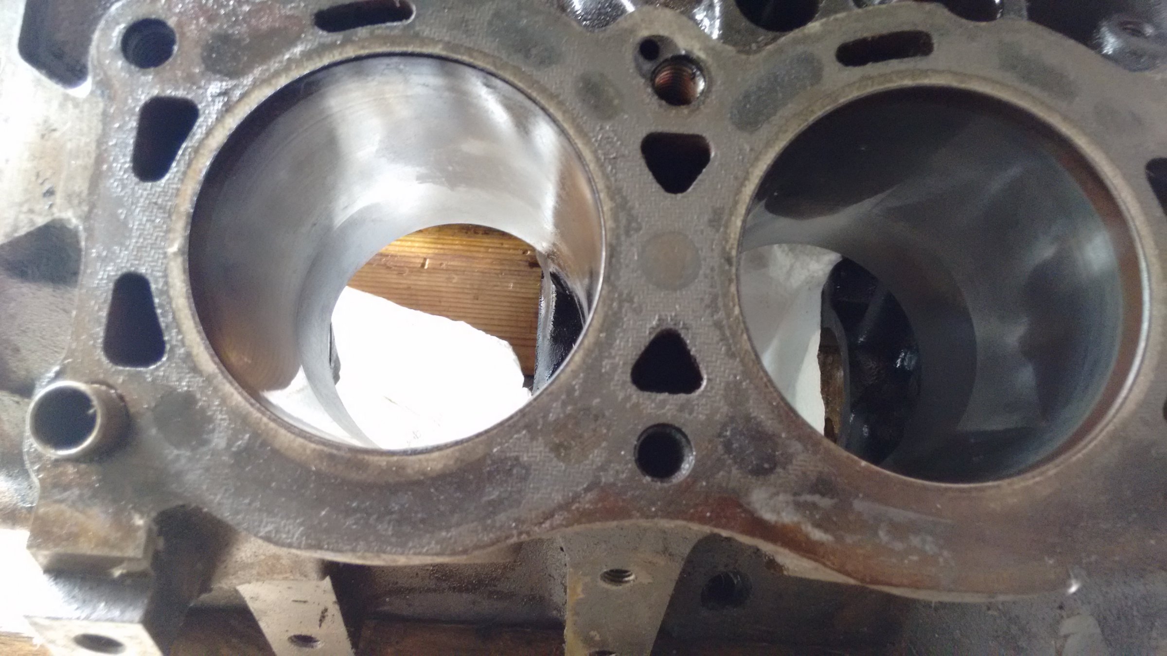

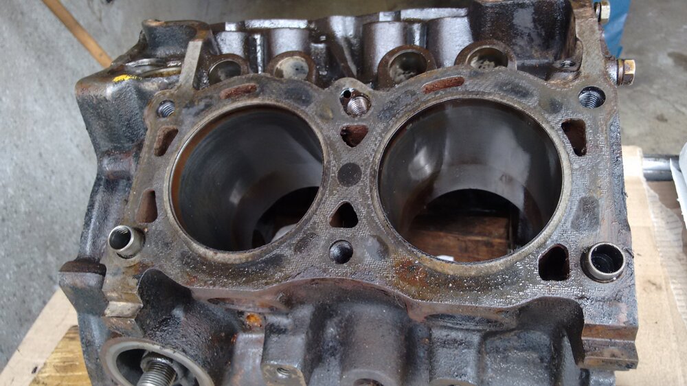

IMG_20160716_150408128.thumb.jpg.07b9740dc0a3f7005c245ff521726eb8.jpg IMG_20160716_150416685.thumb.jpg.29a72bdcd1075b23e07ee60f1e63a84b.jpg So, gestern den Motorblock ausgemottet der im 95 original drin war: Original Maß keinerlei Ansätze fühlbar, der wird neu gemacht!!

Na, das sieht doch schon mal gut aus. Viel Spaß, und viel Erfolg!
[ATTACH]114598[/ATTACH] [ATTACH]114599[/ATTACH] So, gestern den Motorblock ausgemottet der im 95 original drin war: Original Maß keinerlei Ansätze fühlbar, der wird neu gemacht!!

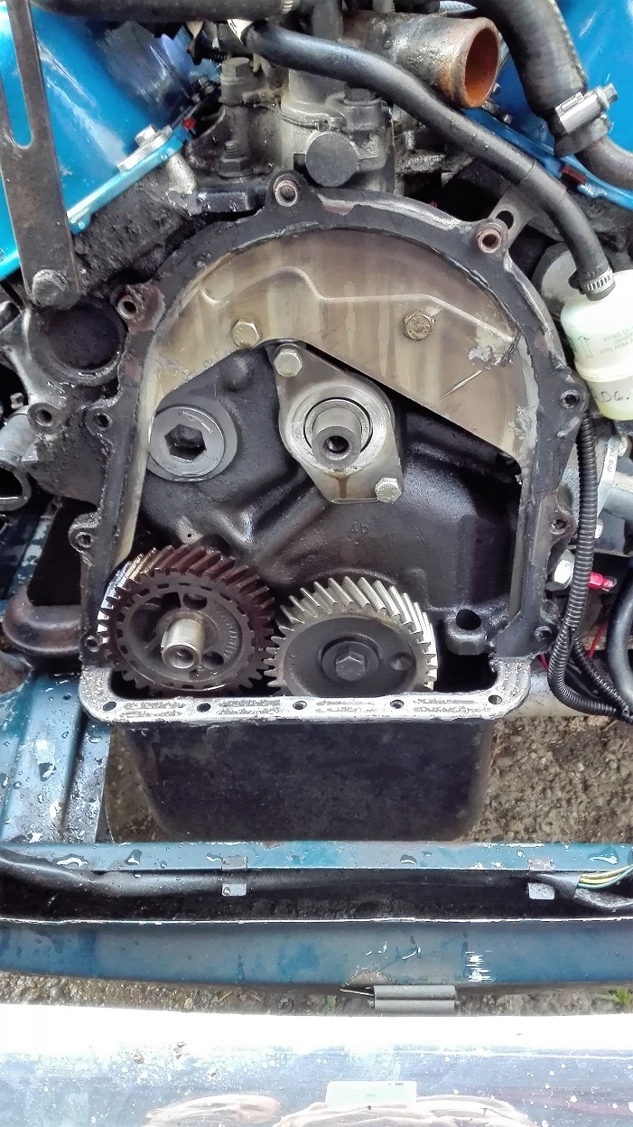

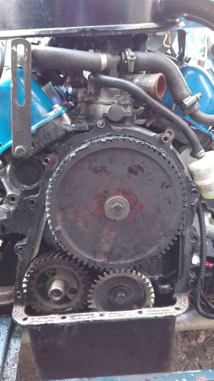

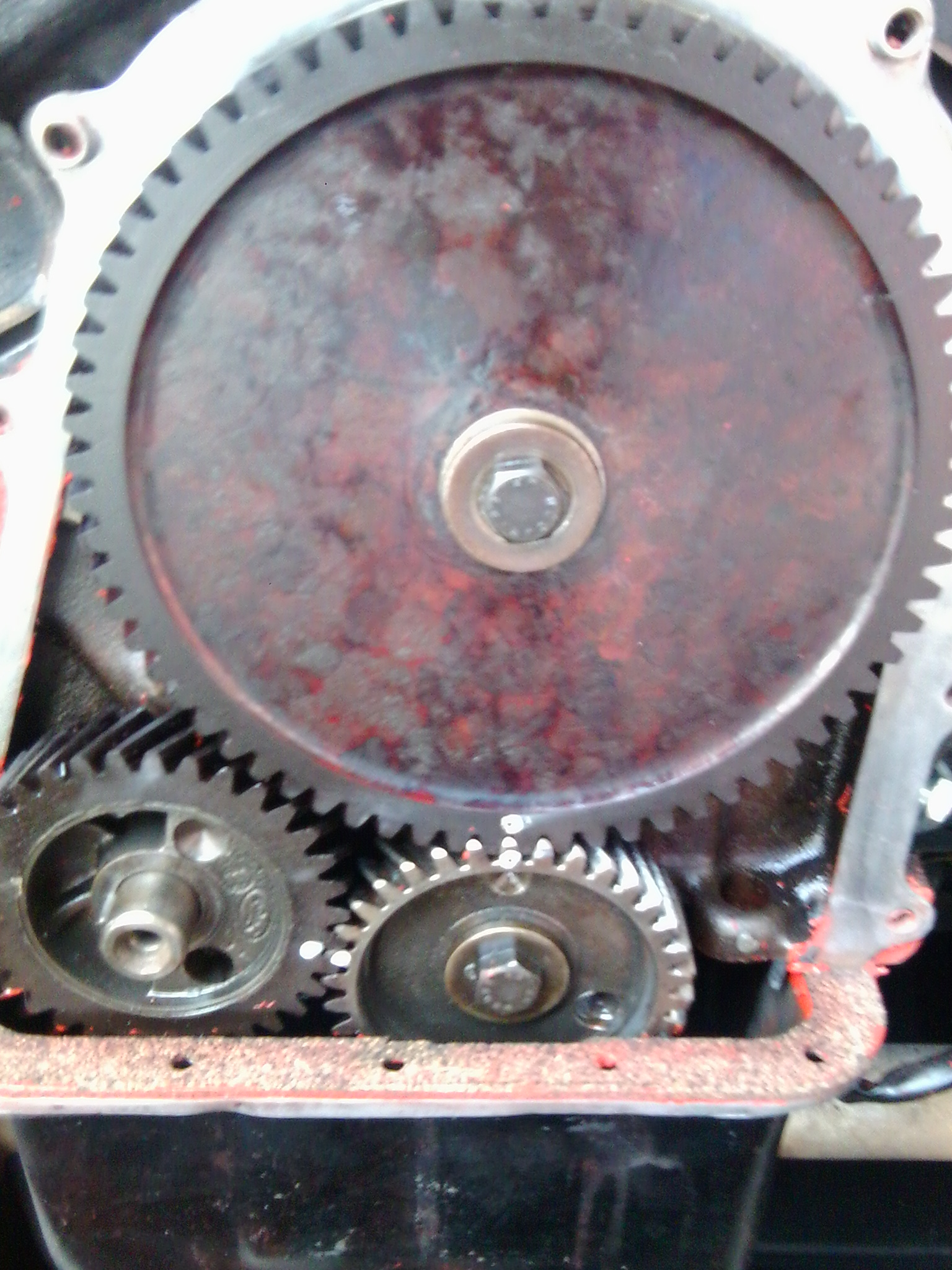

Heute wurde Götte wieder Flottgemacht! Das Nockenwellenstirnrad war hin!!! Hofffentlich hält er nun durch bis er seinen "Spezialmotor" bekommt.
IMG_20160917_093406.thumb.jpg.f295425d8424d9d56094687be92701bf.jpgDas graue Zeug um das Nockenwellenstirnrad ist Graphitfett
[ATTACH]117231[/ATTACH]Das graue Zeug um das Nockenwellenstirnrad ist Graphitfett

Es gibt noch alles zu kaufen. Auch aus Stahl und Aluminium.
...Das Nockenwellenstirnrad war hin!!! ...
Und die Reste findet man dann in der Ölwanne respektive im Ölfilter?
Rischdisch.
Wenigstens können die Ventile dabei nix abbekommen.
Ciao!
dafür sehr leise, ich fahre diese Kombi schon seit Jahren. sind schwingungsgedämpft u bröseln nicht soo schnell auseinander!
[mention=3711]Meki[/mention] :top:

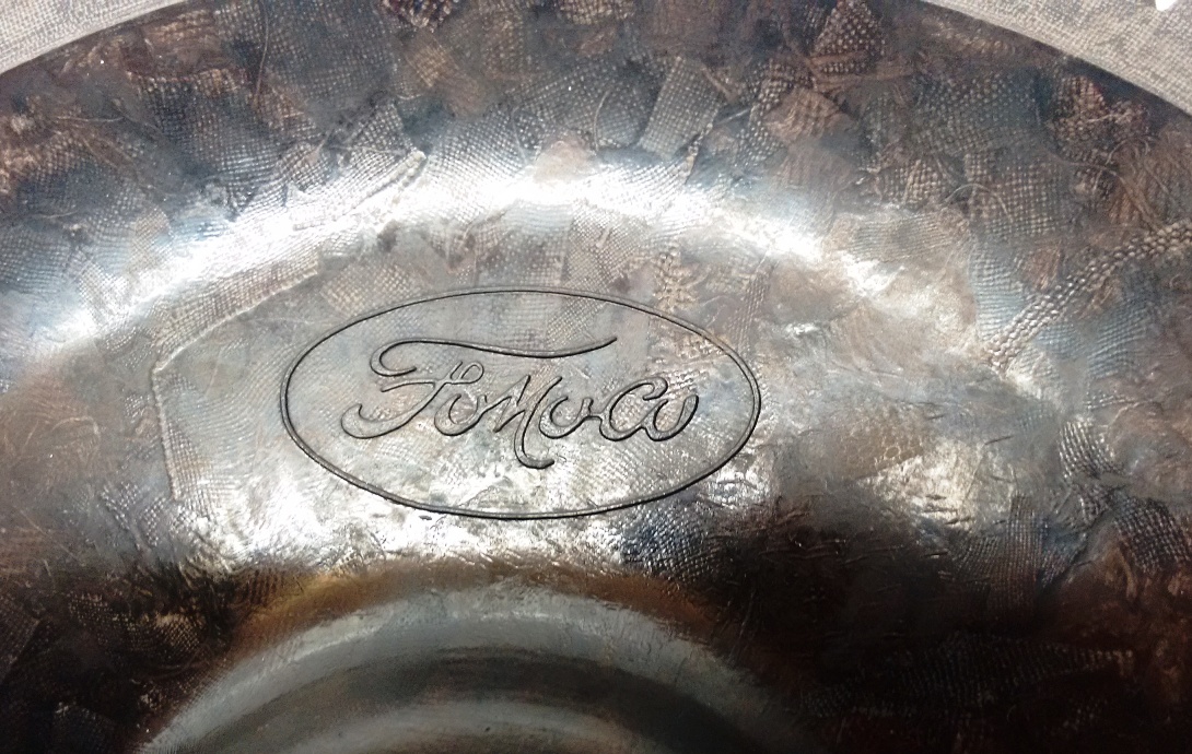

ein schneller Griff in die Kiste u das krasse Gegenteil könnte abgelichtet werden...........:biggrin::ciao:
So hab mal zugegriffen:
IMG-20160918-WA0000.thumb.jpg.e38de7df3f7ed304d048dc7d3aea3044.jpg IMG-20160918-WA0001.thumb.jpg.3a67ee049f2bc5b4d1beb82e9f2193e3.jpg
