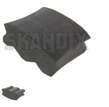

Ich meine, der Mittelschalldämpfer des 902 hätte an der Oberseite noch einen in eine Blechlasche eingeschobenen Vibrationsgummi zum Unterboden der Karosse hin gehabt.
Den Gummi, der im Skandixkatalog 902 und 9-31 zugeordnet ist,aber auch die Blechlasche dafür, konnte ich heute jedoch bei meinem (zugegeben eher oberflächlichen) Abtasten nicht entdecken.

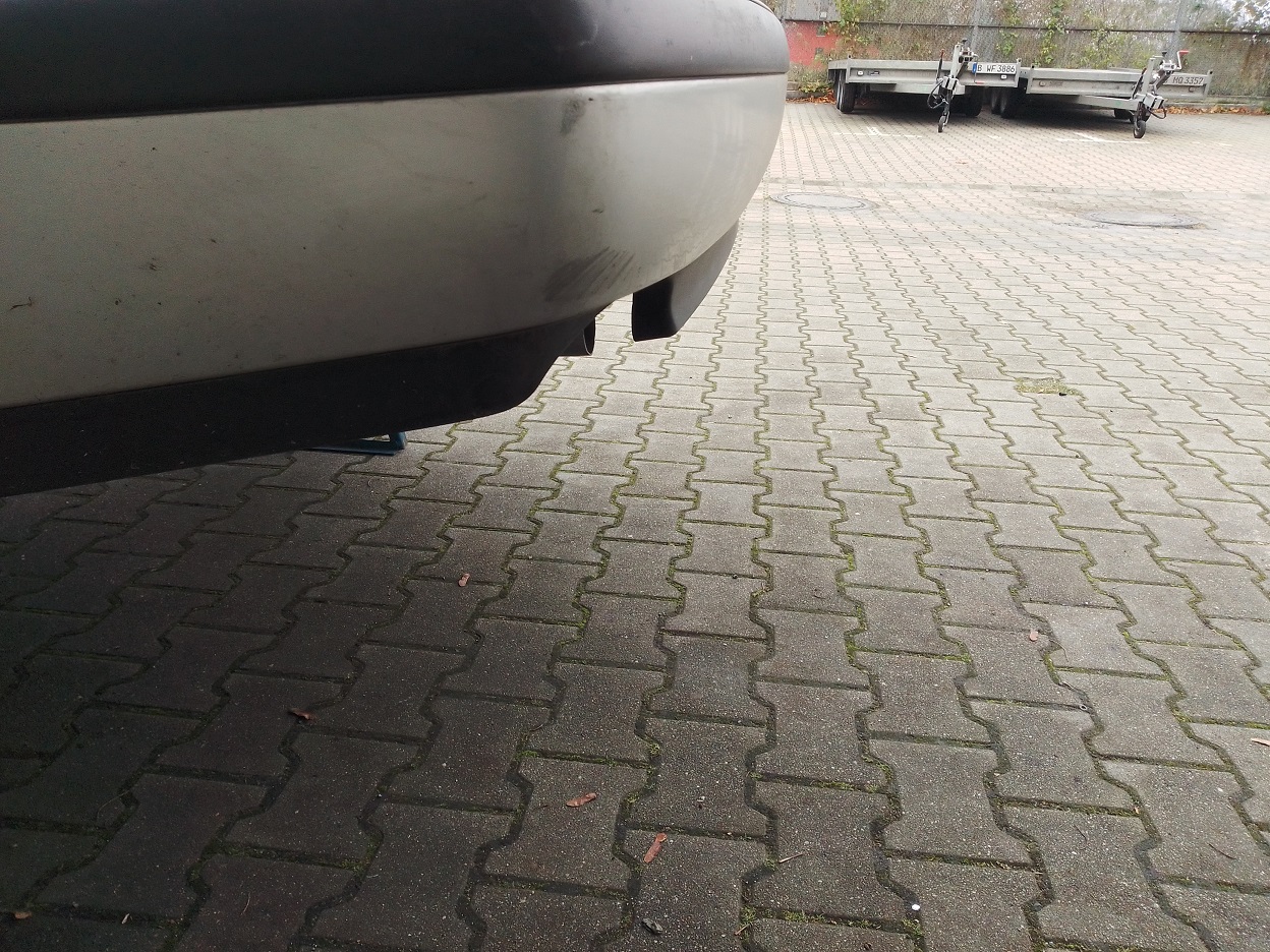

Am Ende könnte das Rohr wohl etwas länger sein, mal sehen ob sich da ein Halbkreis aus Ruß bilden wird. Es endet ca 4 cm vor dem Karosserieende.
PS: Ich meine, der Mittelschalldämpfer des 902 hätte an der Oberseite noch einen in eine Blechlasche eingeschobenen Gummi zum Unterboden der Karosse hin gehabt. Den Gummi, aber auch die Blechlasche dafür, suche ich hier am 9.31 vergeblich. Sparte SAAB da vllt etwas ein?

Ob's die Lasche am 931 gibt oder nicht weiß ich nicht, aber solange das nicht klappert oder scheppert würde ich den Gummipuffer getrost weglassen - stört ja nicht.

Das Endrohr muß verlängert werden. Sonst schmilzt die Stoßstange weg.

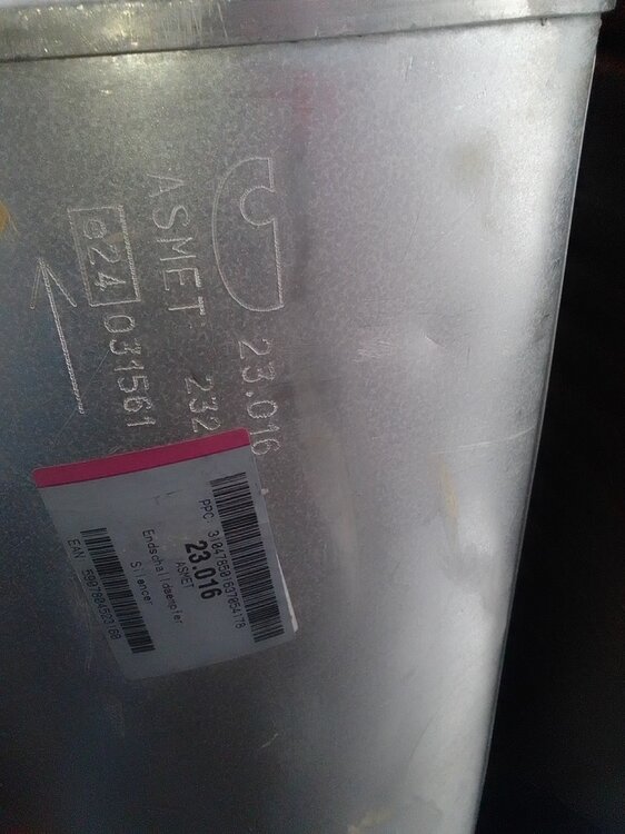

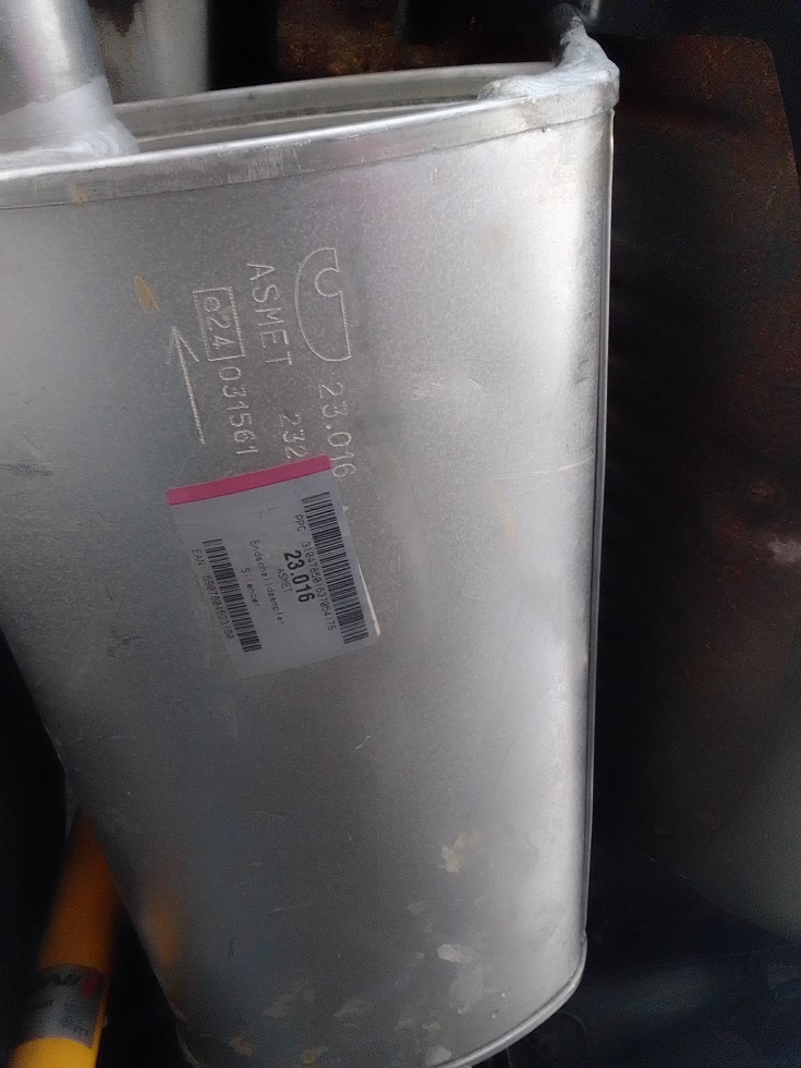

Mein neu erworbener Asmet Endschalldämpfer trägt ein kleines "e" in einem rechteckigen Kästchen - was so vorgeschrieben ist - wie der Walker Ingenieur in dem Video ab Min 4.10 erklärt. Nach dem "e" müße eine 1 - für die Homologation in Deutschland - stehen. Auf dem Asmet steht aber "24". Wofür steht diese Zahl? Und, ist dieser Endtopf in Deutschland zugelassen oder verliert mein Wagen damit die Betriebserlaubnis?
Ja, wichtig ist, daß das e (oder E) drauf ist. Die Zahl dachte ich bisher wäre Herstellungsland. Aber in dem Link steht, daß es das Land ist, in welchem die Zulassung erteilt wurde. Die Zulassung ist Länderübergreifend anerkannt, da sich alle Länder an dasm ECE-Verfahren halten, also unter gleichen Voraussetzungen prüfen. Daher überall anerkannt, wo an der ECE teilgenommen wird.
Kurzum: ist ein e+Zahl drauf, ist es zugelassen.
Ich verstehe durch die Infos von [mention=166]hb-ex[/mention] und [mention=16]erik[/mention], daß die "e24" auf meinem neuen Endtopf aussagt, daß der Topf in Irland homologiert wurde und durch Übereinkommen in der EU auch in Deutschland als homologiert gilt ?
Die ersten beiden Zahlen (bei mir 03) nach "e24" entsprechen der Homologation (00, 01,02.03) - 04 oder höher wäre Fake - sagt der Walker Ingenieur.
Die letzten 4 Zahlen (bei mir 1561) sind ausschließlich für dieses Schalldämpfermodell (von Asmet) reserviert - sagt er.
Gut wäre natürlich, könnte man diese "1561" irgendwo eingeben, wo dann als Ergebnis "Asmet Endtopf für YS3D" herauskäme. Dann hätte man Gewißheit.
...solange es nicht gefälscht ist.
Und eine Fälschung sollte mehr dem Fälscher zum Problem werden als dem Käufer - für letzteren sehe ich da v.a. die Gefahr, dass das Teil im Fall der Fälle nochmal ersetzt werden muss - ob man da eine Strafe erwarten muss, kann ich mangels juristischem Sachverstand zwar nicht beurteilen, würde ich aber erstmal nicht befürchten (unter Beachtung der jeweiligen konkreten Umstände).
Aber das zu beurteilen, dürfte dem Endverbraucher nicht ganz leicht fallen.
Unter "e24 031561" finde ich hierfür mit google z.B. nur ein einziges Fahrzeugteil: eine AHK für einen Toyota - heißt das nun, dass die Nummer für was anderes steht oder erdacht ist oder dass sie schlicht im Netz nicht so einfach zu finden ist...??

Nach intensiver Rücksprache am Fr. beharrte der Onlinehändler darauf, daß der Topf paßt, obwohl er Fotos von dem Rohrende VOR der Stoßstange bekommen hatte.IMG_20211120_120517959.thumb.jpg.f298caa733475aeedd81853fd849c988.jpg
Ich muß also beobachten, inwieweit [mention=282]der41kater[/mention]'s Einwand, die Gefahr einer schmelzenden Stoßstange betreffend, sich bewahrheitet
Das geht dann sehr schnell, v.a. im Stand oder Stop and go - ich würde es nicht drauf ankommen lassen und mir eine passende Verlängerung dafür suchen.
Hm, jetzt wo ich das Foto von der Seite sehe - so weit drin ist das bei meinem Bruder nicht. Tatsächlich würde es sicherlich nicht schaden, das Endrohr zu verlängern. Sei es durch anschweißen eines passenden Rohrstücks oder halt mit einer Blende zum anschrauben.
