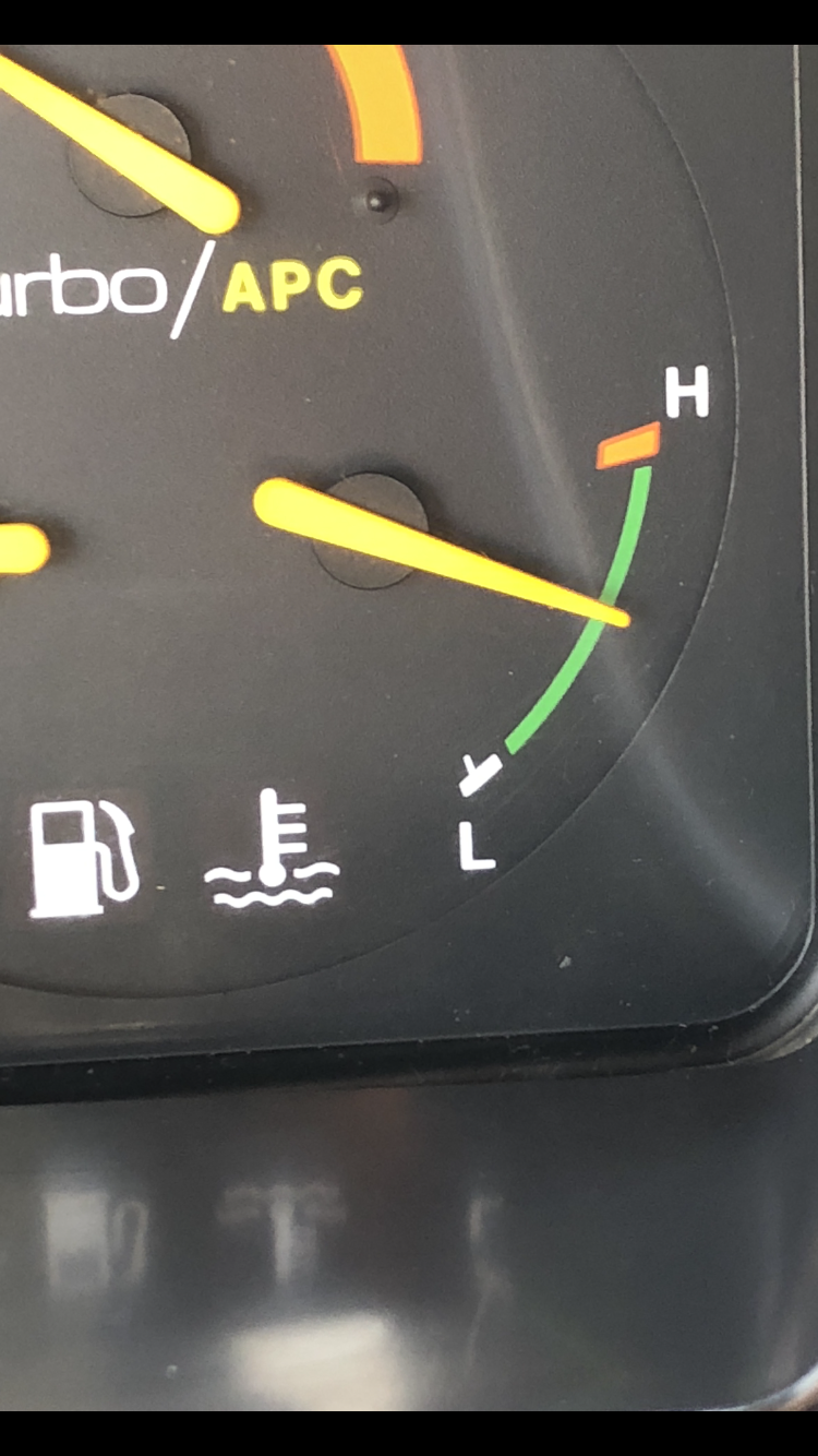

Bei Bild 1 ist die Nadel im unteren Viertel. Da wird der Schlauch zum Kühler warm. Das zweite Bild zeigt das Anspringen des Lüfters.
Sehr ähnlich (wenn dort auch wegen des 'gedämpften' Instrumentes eher nur per OBD zu sehen) kenne ich das, wie gesagt, auch mit ladenneuen Thermostaten vom 9k. Es scheint eben leider (auch) dort wenig Weizen und viel Spreu zu geben.
Nun gut. Für nen kleinen Ritt auf dem Ostfriesenspiess langt der Thermostat alle mal. Gruß aus dem sonnigen Norden

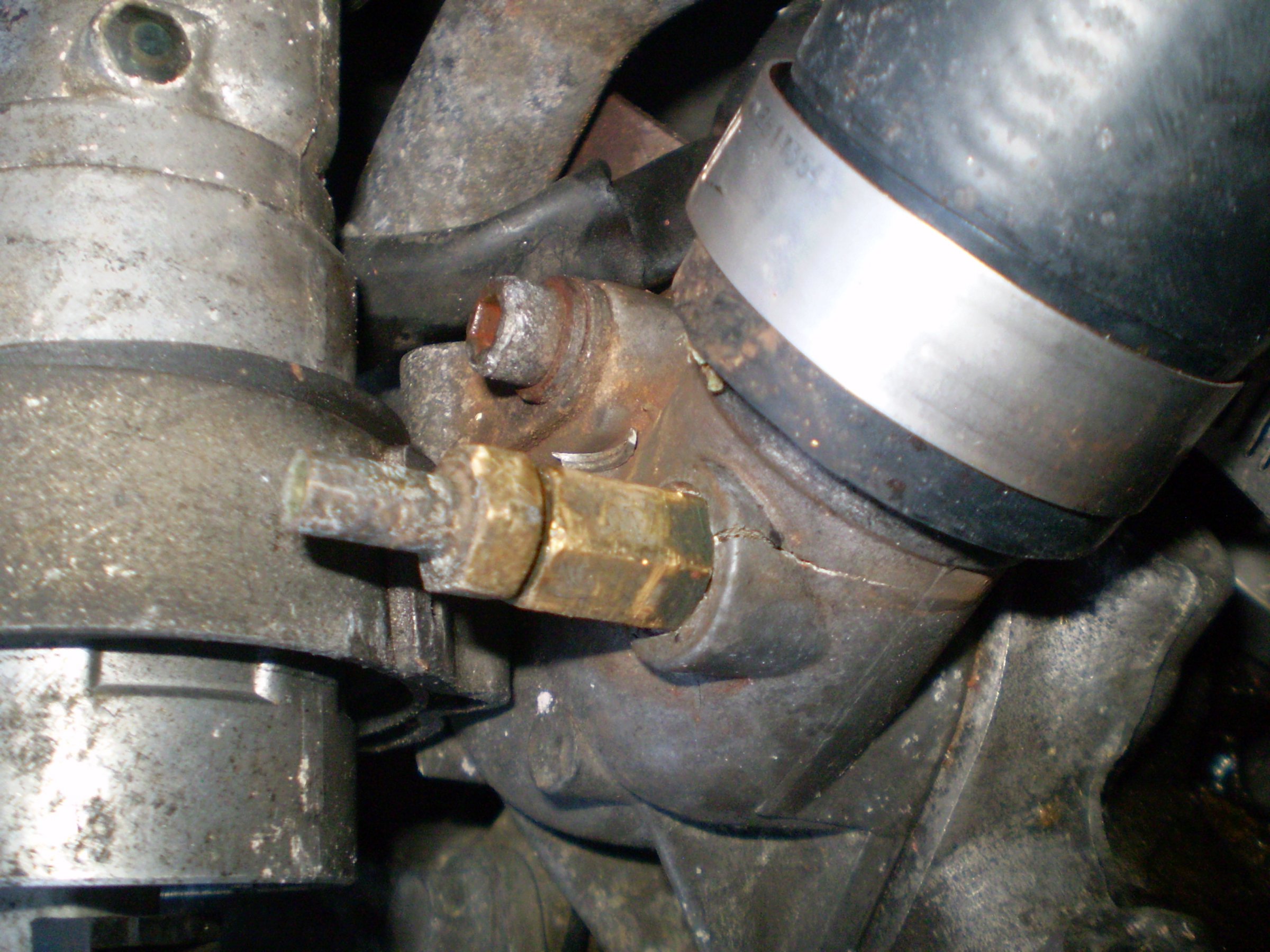

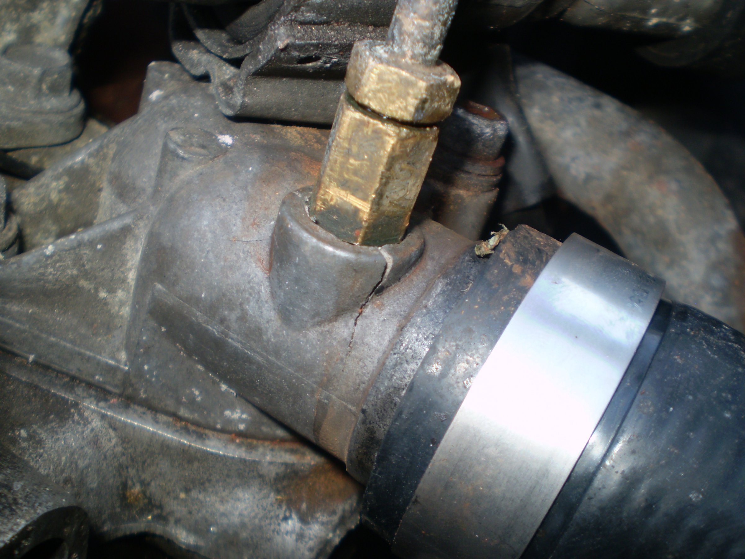

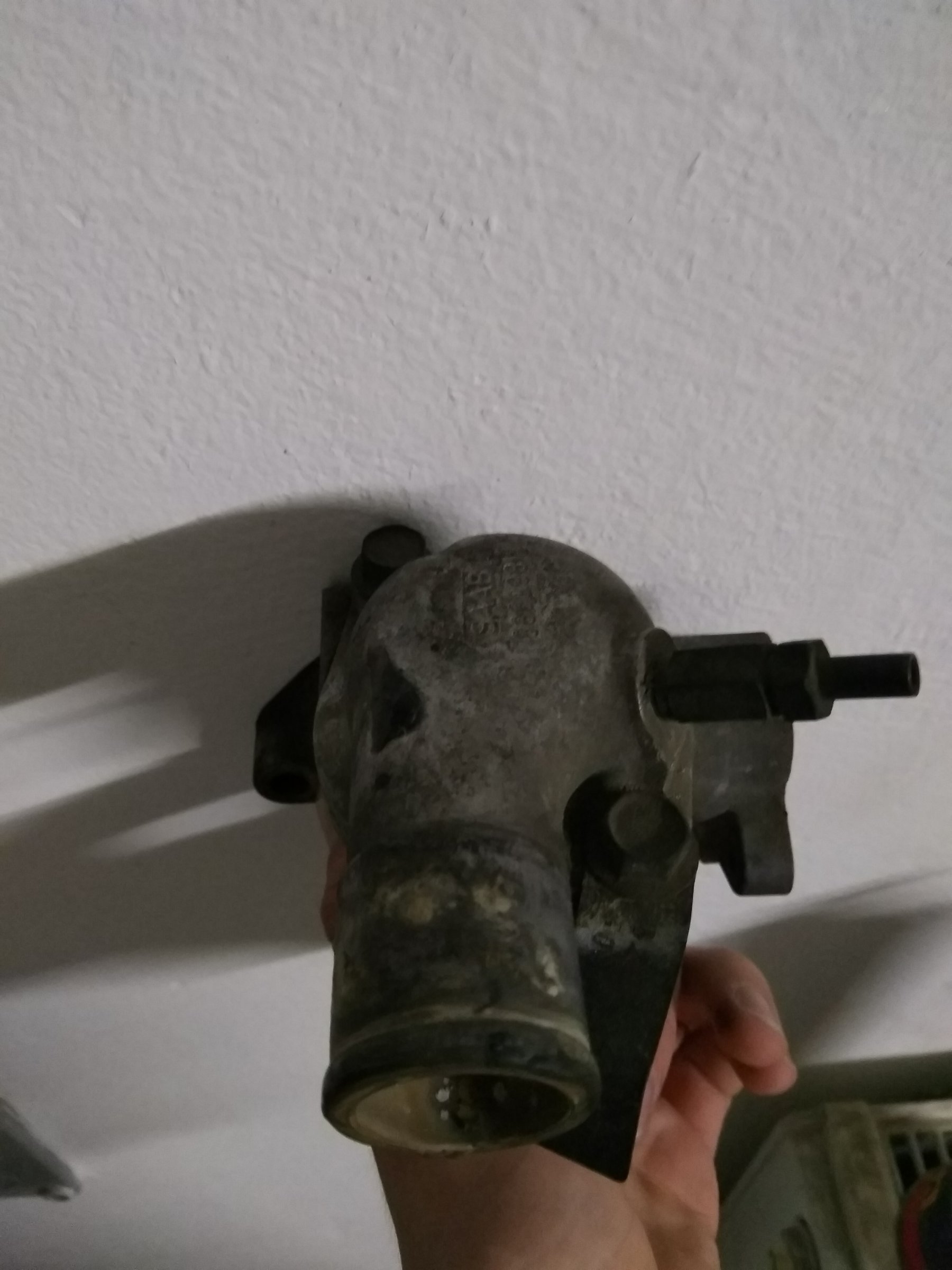

sieht so aus als hätte ich nicht das gleiche Thermostatgehäuse ... ist hier aus nem 900 16V i, Bj. 1990,
Muss ich nun ersetzen .... habe zum Glück noch zwei 16 V i Motoren stehen,
aber. .... Frage: sind die vom 8 V gleich ...?
Habe momentan keinen Vergleich ....
Leider hat beim ständigen entlüften die Messingsdüse das Gehäuse geknackt ... :/
Bearbeitet von Mela-Berlin
Das vom 8V ist etwas anders anbei ein Bild vom 8V Thermostat Gehäuse. Ob es Unterschiede zwischen den Baujahren gibt kann ich nicht sagen.

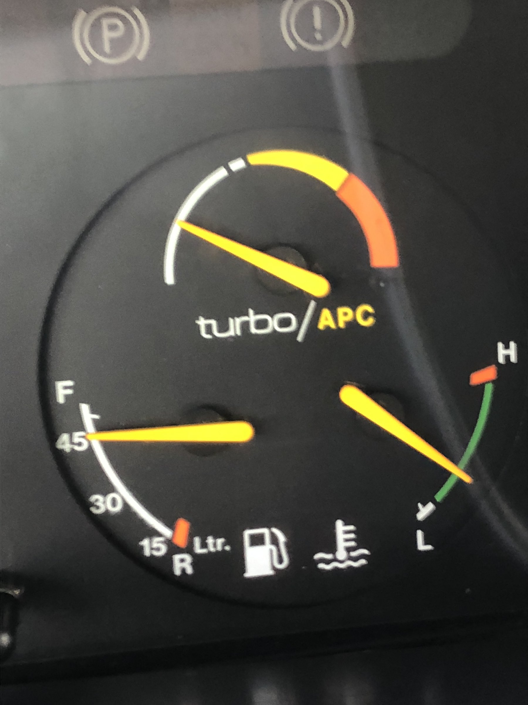

Neuer SAAB-Thermostat raus. Ein „Schwedenteile Hausmarke“ Thermostat für 11 Euro incl. Porto ist jetzt drin. PERFEKT, incl. Dichtung ! Soviel zu OEM..\
Im Bild die Fahrtemperatur / und bei Anspringen des Lüfters.
Hast Du 82 oder 89 Grad genommen? LG ;)
82 ...
Olaf... die Anzeige ist bei mir genau so. Finde ich persönlich etwas "kalt", aber nicht kritisch...
Seit dem ich die neue Wasserpumpe und den neuen Kühler habe, ist der Kühler fast arbeitslos...
82 ...
Logisch, dass die Temp. Anzeige mit einem 82°C Thermostat niedriger steht ...
