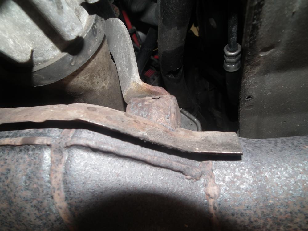

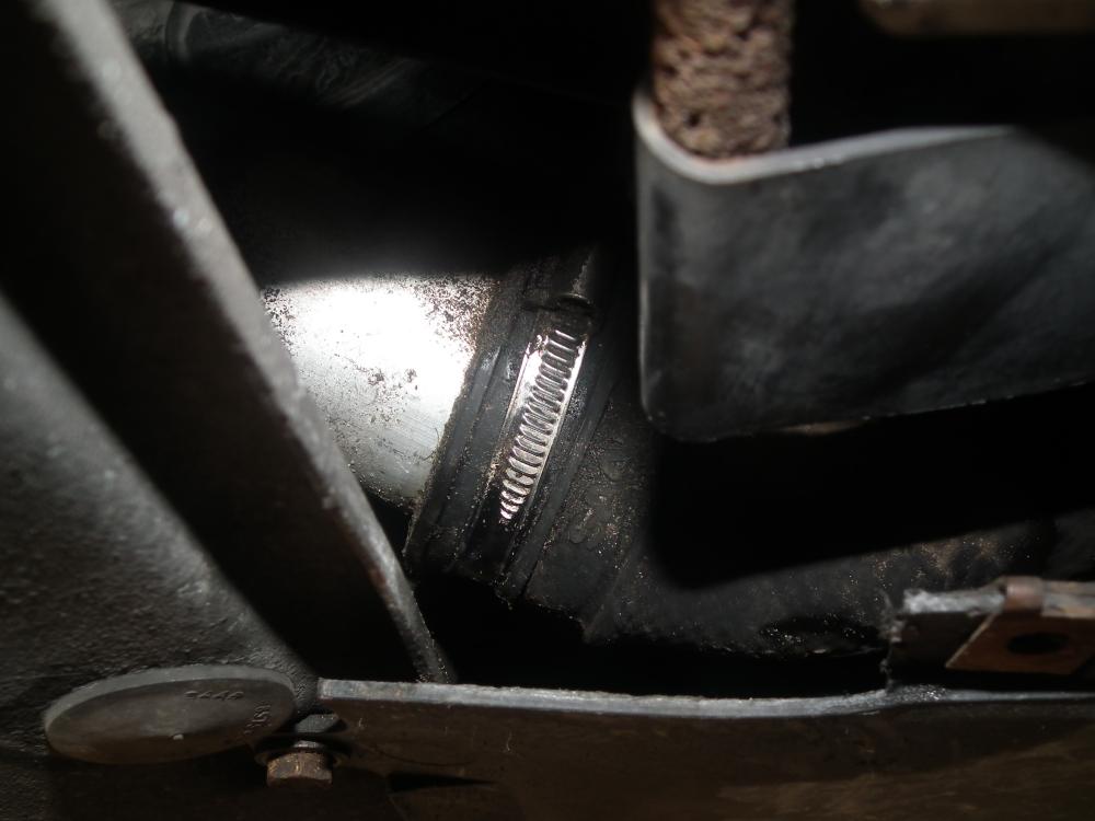

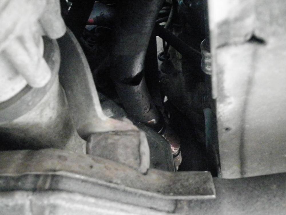

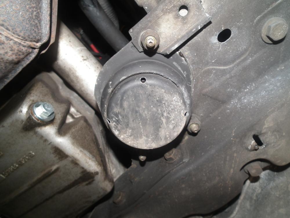

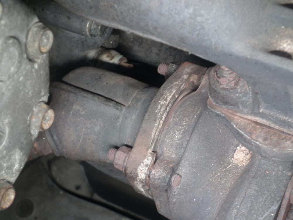

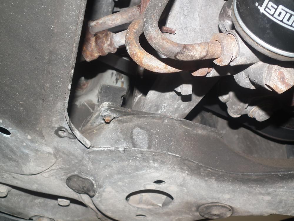

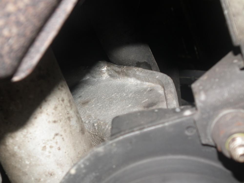

Noch ein paar Fotos von den Stellen die gelöst werden müssen.
Ölwanne-1 : Befestigung KAT an Halterung
Ölwanne-2 : hinteres Hydrolager - müssen hier die drei Muttern gelöst werden ?
Ölwanne-3 und 4 : Schlauch Servolenkung liegt an Konsole des Hydrolagers an - sollte beim Heben Beachtung finden !
Ölwanne-5 : vorderes Hydrolager ist zu lösen
Ölwanne-6 : die kritische Schraube findet sich genau im Bogen unterhalb vom Rohr
Vielleicht gibt es noch einige auf den ersten Blick nicht zu erkennbare Schwierigkeiten,
dann wäre es sehr nett, wenn ihr sie vorher benennen würdet und wir bei der nächsten runde nicht wieder abbrechen müssen.
ölverschmutzt: das Knie auf der Fahrerseite hinter der Stoßstange war total verölt - hier schon gereinigt.
Hat jemand einen Animus was dort los ist, wo das Öl herkommen könnte ? zu sehen war im näheren Umfeld nichts.
