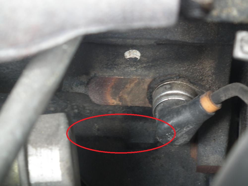

Den Fred habe ich gelesen. Das Feld beim KW-Sensor ist bei mir weder verrostet noch ist dort eine Nummer eingeprägt.
Nach dem Foto bin ich noch mit Sandpapier drüber, was nichts zum Vorschein brachte.
Dann habe ich noch diese Nummer gefunden, soll es aber nicht sein.
Da musst Du schleifen:
Wenn da nichts ist, ist ein AT drin

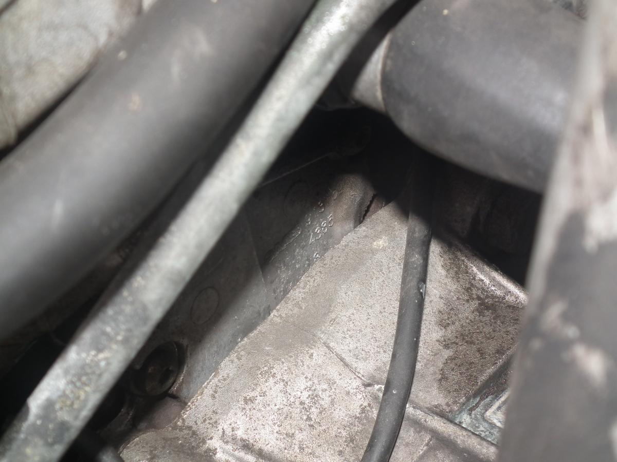

Ich würde trotzdem noch mal gründlich schleifen. Vergleicht mal meine Ergebnisse in
http://www.saab-cars.de/threads/wo-finde-ich-die-motornummer.30568/ #18 vom 6.10.12 (Im nachhinein könnte man auf dem Bild schon was ahnen, ich damals live nicht) und #21 nach einem weiteren Tag Scheifarbeit !

Ist das erste Bild nicht von deinem? Das ist doch noch total rostig!
Das zweite sieht nach einem Datecode vom Guss aus. Kann das hinkommen, KW43, 1985?
Beide Bilder des planen Feldes neben dem Sensor in #18 und #21 sind mit 1 Tag Abstand am selben Motor mit dem gleichen Fotoapparat fotografiert, nur nach unterschiedlich intensiver Vorarbeit, die dann lesbare Schrift ist evtl. funkenerodiert.
Die eingegossenen Zahlen in der Nähe hatte ich als Kokillen-Nummern der Gußformen eingeschätzt, die nichts mit der Motor-(Ident-)nummer zu tun haben, aber Deine Deutung könnte korrekt sein.
