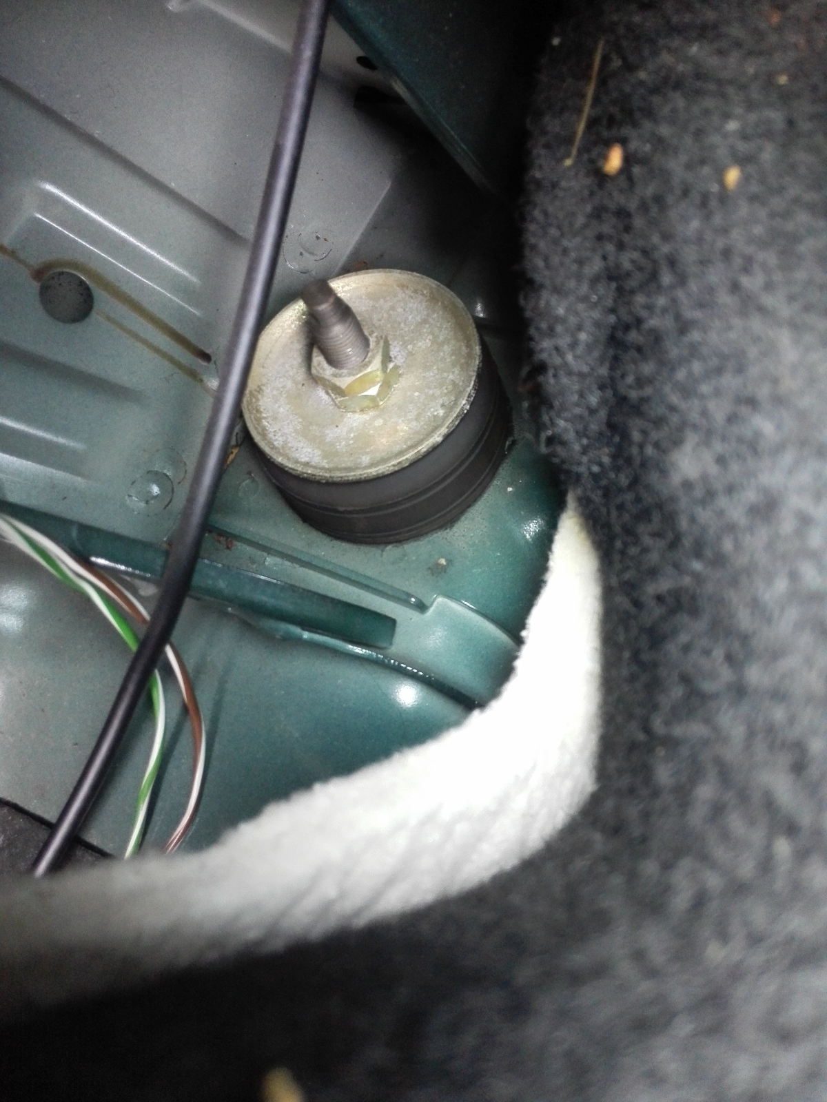

So kann das übrigens aussehen, wenn es nicht an der Stoßdämpferaufnahme rostet.
Zum Anschauen: Kofferraumdeckel aufmachen, da gibt es nahe des Ausschnittes an der Karosserie Kunststoffclips, die man rausdrehen kann. Danach Verkleidung vor klappen, Richtung Rückbank.
Bild von einem MY96 9000CSE, andere Seite sieht genauso aus. Sofort intensiv mit Fluidfilm behandelt...
zum Behandeln auch schön die Gummis entfernt? :-)
ich dachte das rostet von der Bohrung aus
Eben. Bohrung oder Stange. Oder wenn die Gummis hin sind und die Stange nicht mehr zentrieren, dann reibt beides aneinander. Deshalb ja der Hinweis, dass das auseinander muss wenn man daran ernsthaft was tun will. Eigentlich logisch.
Kann ich das einfach so runter schrauben, ohne dass was passiert? Würde das dann gleich nachbehandeln..
Zu #56
Den Windschutzscheibenrahmen WSSR leg ich nicht freiwillig frei !!
Denke ja - Kontermuttern lösen, bei Bedarf Stange mit Maulschlüssel gegenhalten
An sich ja. Wenn der Stoßdämpfer noch OK ist, dann sollte er leicht nach oben drücken. Wenn die Stange aber schon gut angerostet ist, dann würde ich den Dämpfer raus nehmen zum Behandeln. Oder gleich ersetzen. Und beim fest schrauben dran denken, dass nur ein kleiner ringförmiger Wulst die Stange zentriert. Also nicht gleich die frische Versiegelung wieder beschädigen. Und die Gummis sollten noch gut Spannung haben zum Abdichten. Meine am 902 hatten mehr als 10% ihrer Dicke eingebüßt, kehrten also nicht mehr zur Ausgangsdicke der neuen zurück.
