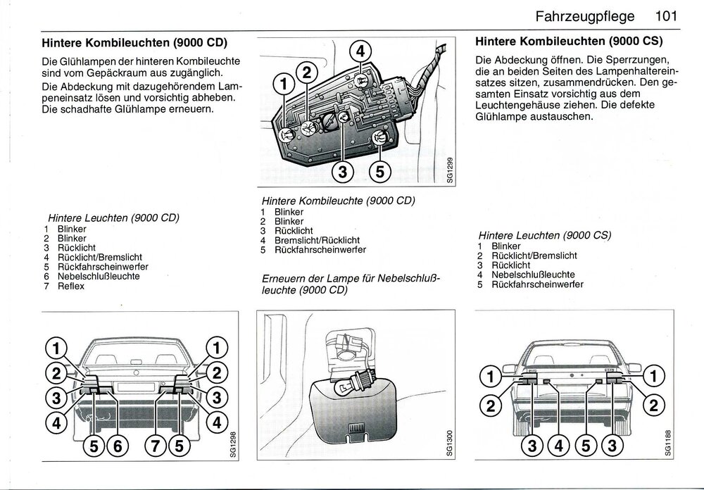

Mein CD hatte links und rechts ebenfalls 2 Blinkerlampen...kann also nicht korrekt sein.
Ach ja? Kann ja sein, aber ich erkenne hier keine zwei Blinkerlampen nebeneinander:
Aus einem 9000er CDE. Kann also korrekt sein ... :cool:

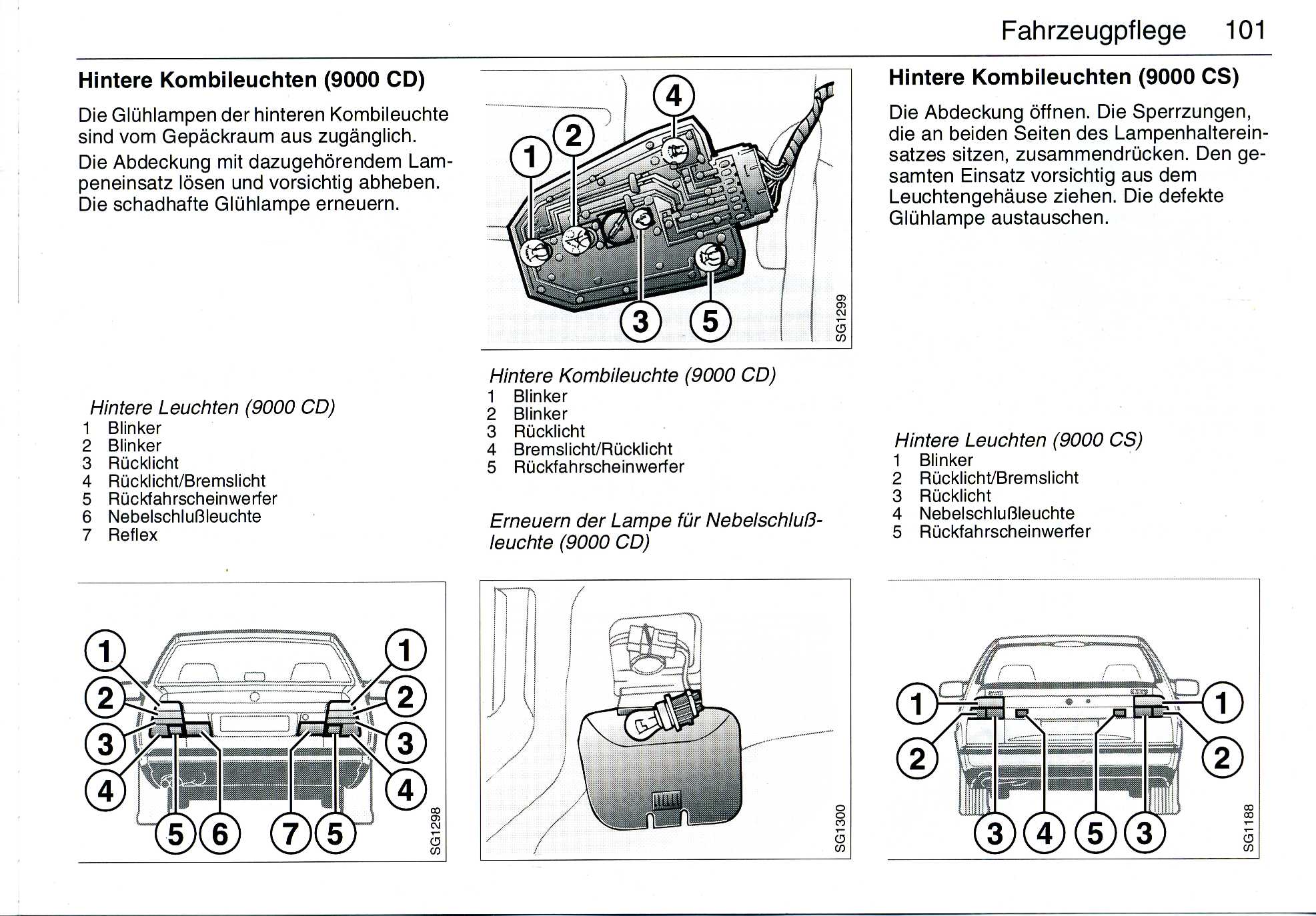

Ich denke, der Kater hat doch Recht: Denn laut der Bedienungsanleitung meines 97er 9k hat der CD sehr wohl 2 Blinkerbirnen auf jeder Seite, und zwar die beiden oberen, übereinander stehenden.
Der CS hat ja ebenfalls 2 Blinkerbirnen auf jeder Seite, von daher gibt es eigentlich keinen Grund für die unterschiedlichen Blinkrelais.
Danke für das Raussuchen der Unterschiede CD / CS !
Aber : Damit gibts Du selbst den Hinweis auf die Unterschiede der unterschiedlichen Blinkrelais :tongue: !
Dass es wohl gar keinen gibt...
Du hast recht !!
Aber die Anzahl, der Blinkerbirnen sind dort falsch gelistet, denn auch der CS hat hinten deren je zwei - horizontal- und bei allen blinken zusätzlich die nicht aufgeführten seitlichen Lämpchen an den Kotflügeln, dort auch nicht vermerkt, mit !
Merke (mal wieder): Nicht alles was Saab schrieb, darf man unbesehen schwarz auf weiß nach Hause tragen !

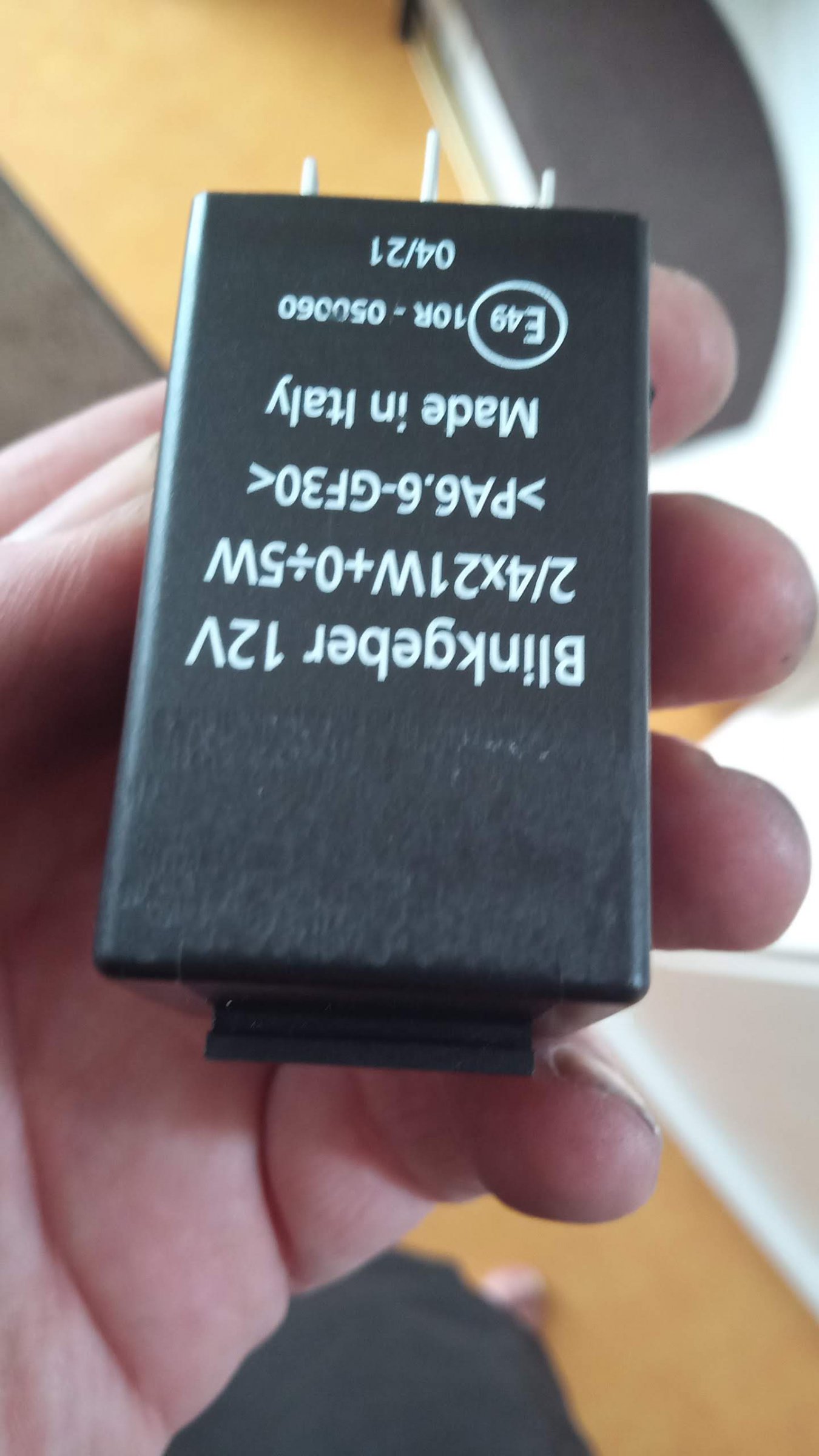

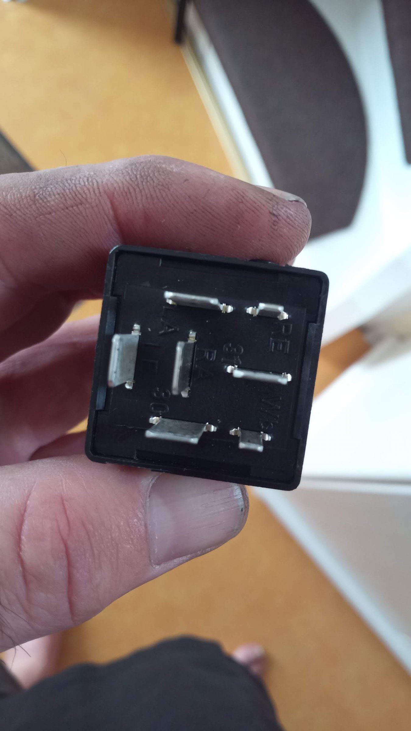

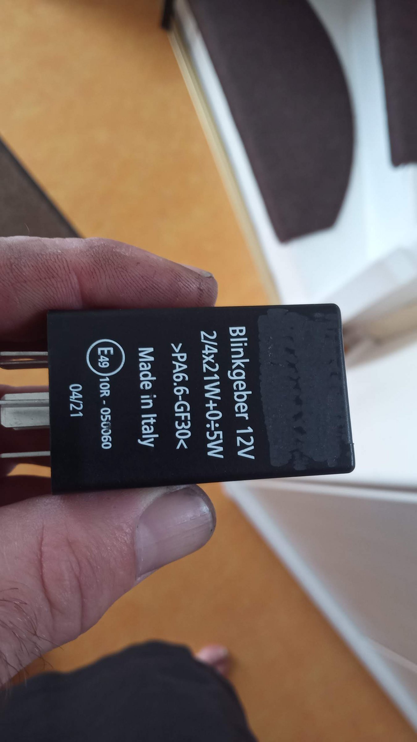

Hier noch die Details zu dem von Skandix gelieferten Relais, welches bei meinem 1996er CSE alle Probleme bezgl. Blinker und Warnblinker erfolgreich gelöst hat:
Wie man auf den Bildern sieht wurde dort am Gehäuse des Relais offenbar ein Hersteller Logo "entfernt". Weggeschliffen ;-)
Du hast recht !!
Aber die Anzahl, der Blinkerbirnen sind dort falsch gelistet, denn auch der CS hat hinten deren je zwei...

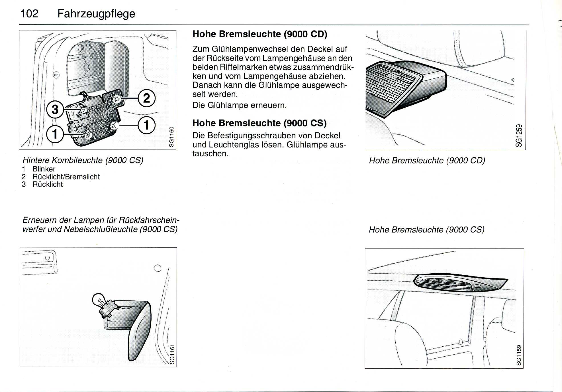

Nein, die haben das schon richtig gemacht, steht allerdings auf der auf der nächstfolgenden Seite. War gestern nur faul, diese auch mit einzuscannen, was ich hiermit nachgeholt habe :smile:

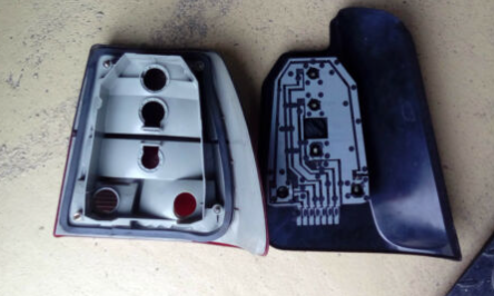

Jett hat es mich auch erwischt. Warnblinkanalage geht nur sporadisch, mit gesetztem Blinker aber schon ( allerdings nur bei eingeschalteter Zündung ) . Also vermutlich das Relais.
Gibt es beim Nachlötenübliche verdächtige Lötpunkte oder muss ich jeden einzelnen nachlöten. Laut dem Foto in #82 sind das ja eine ganze Menge...
img_20210617_213417-jpg.200902
wenn auf den ersten Blick kein Bruch/kalte Lötstelle erkennbar... nehm ich gern eine Lupe.
Lötstellen der Relaiskontakte sind zwar meist massiv, aber werden u.U. auch gern mech. überbeansprucht.
Blindes Nachlöten würde ich nur in letzter Instanz.
Damals bei der Zentralverriegelung ist mir aufgefallen, daß bei den Problemlötstellen ein dunkler Rand ums Bein war,
also eine Trennung vom Lot. Aber dafür ist das Foto zu unscharf.
