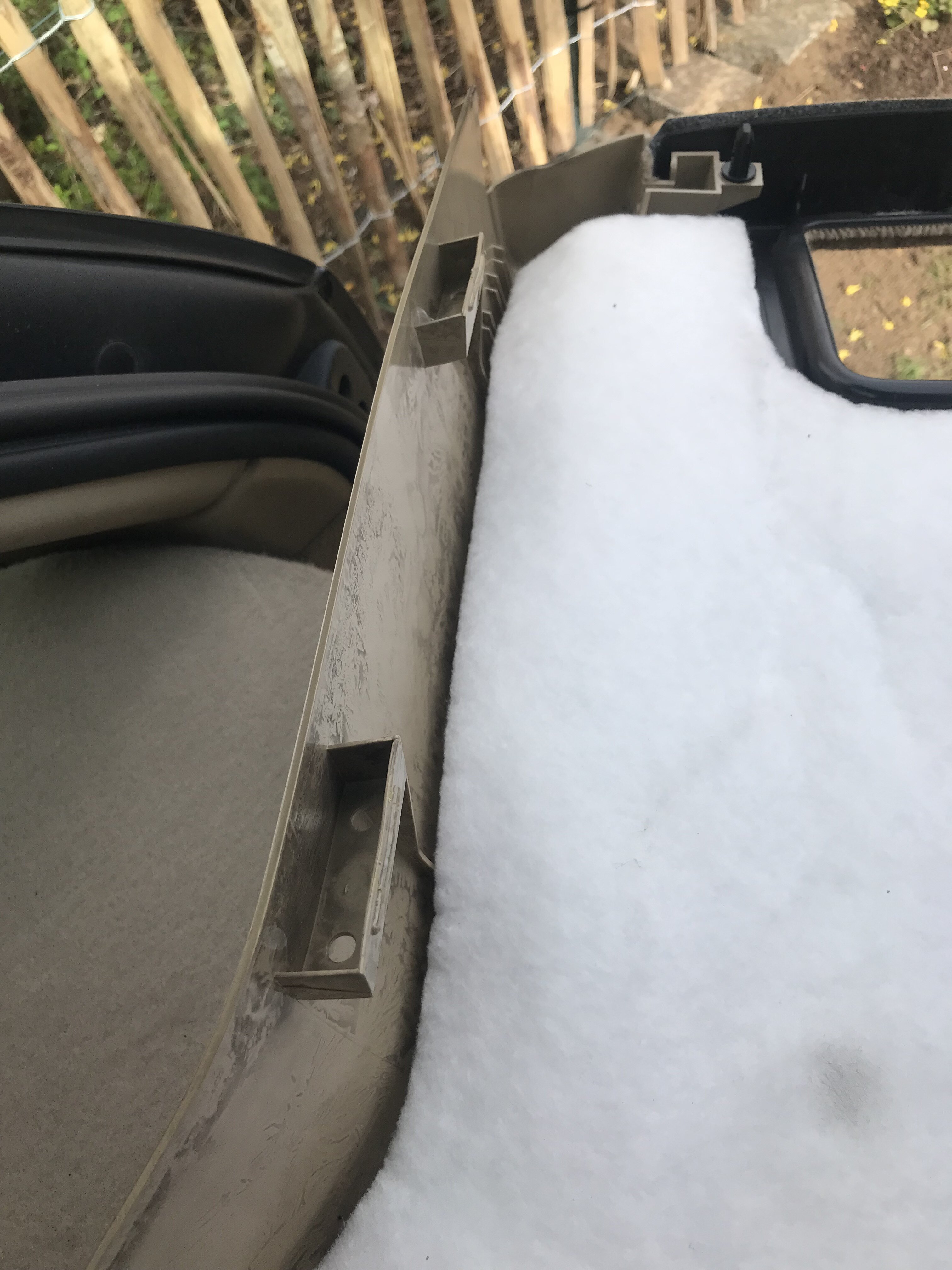

Die Kunststoff-Clips sind nicht das Problem. Der 9-5 hat da zusätzlich was anderes. Schau dir mal die in #5 von mir verlinkten Klammern an. Die beißen sich in den Kunststoff der Verkleidung. Und ich weiß nicht wie man die aufbiegen könnte um den Kunststoff nicht zu beschädigen.

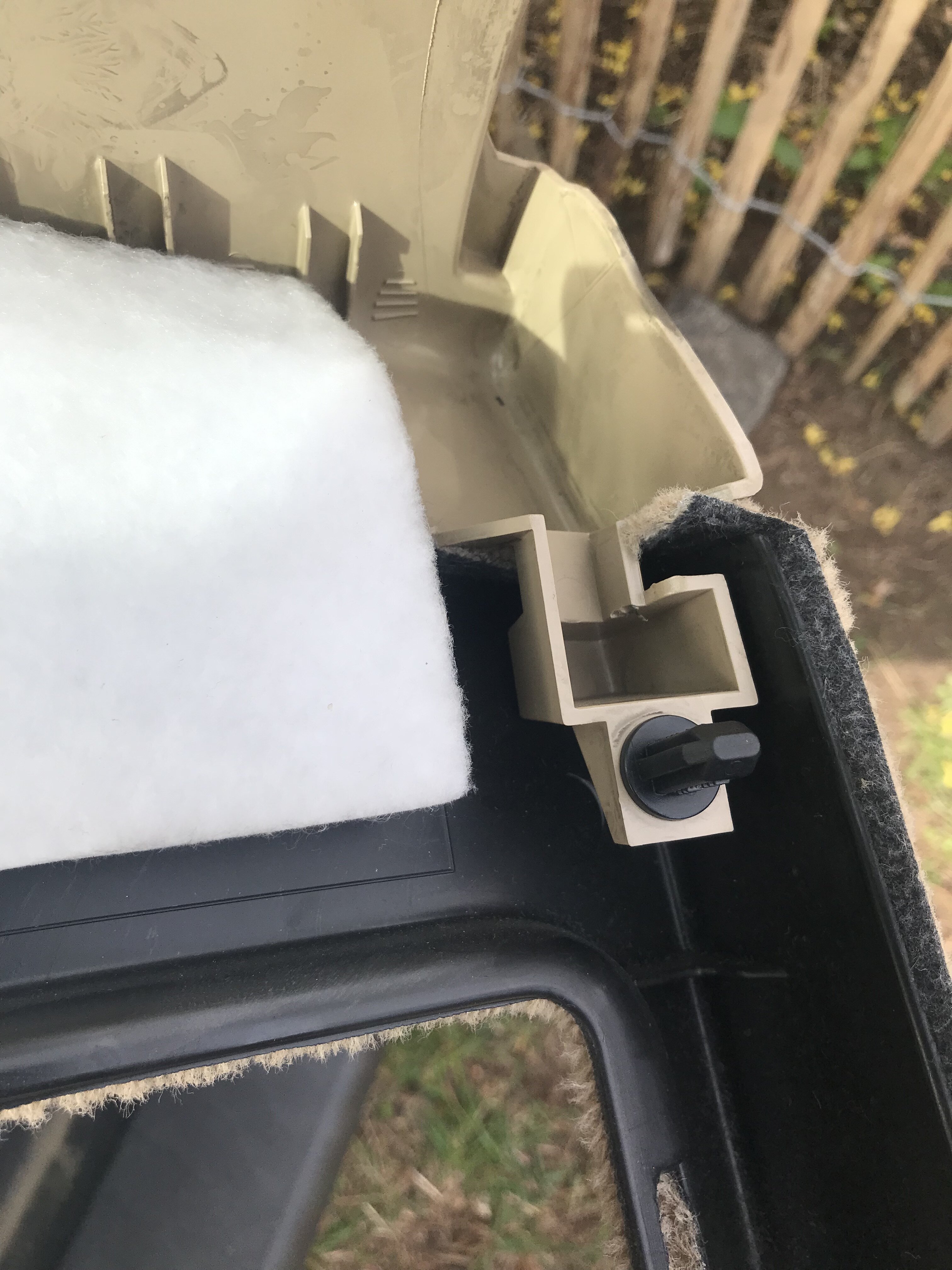

rechte Seite oben. Schwarzer Plastikstift.
Links an der Kante 2 von 4 Plastikkammern. Da klemmt die Befestigungsklammer.

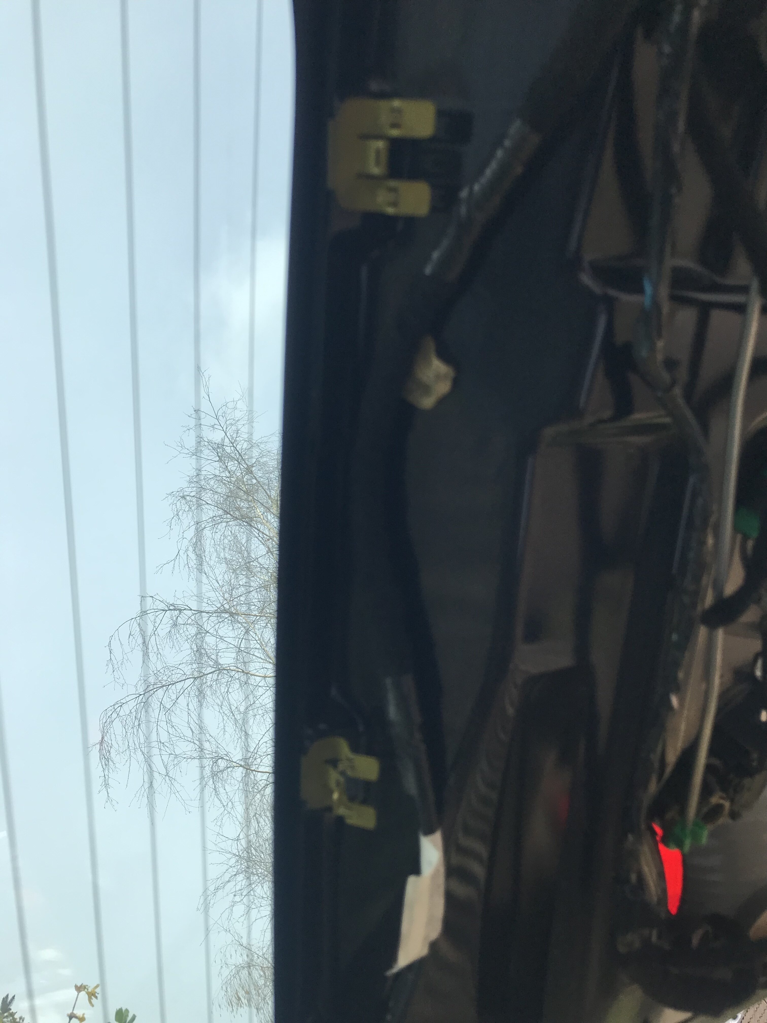

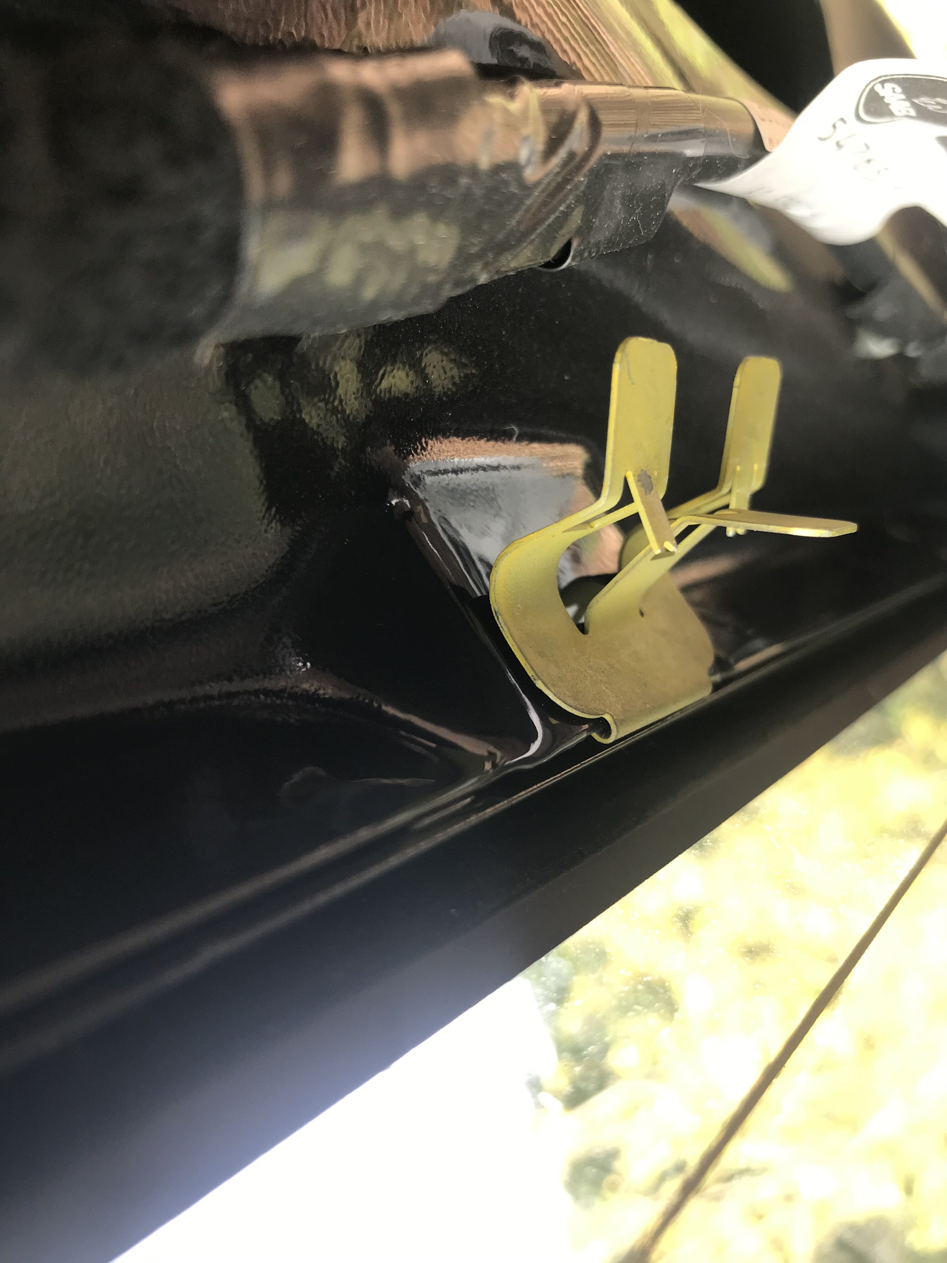

2 von 4 Befestigungsklammern auf Blech in der Heckklappe geschoben.

Gut, die im Detail gezeigte Klammer kann man ja richten, ist ja nur der vordere Widerhaken aufgebogen. Und bei dir sieht das Plastik der Verkleidung ja gut aus, kenne da Teile die aussehen als wenn das ein großes Nagetier am Werk gewesen wäre.

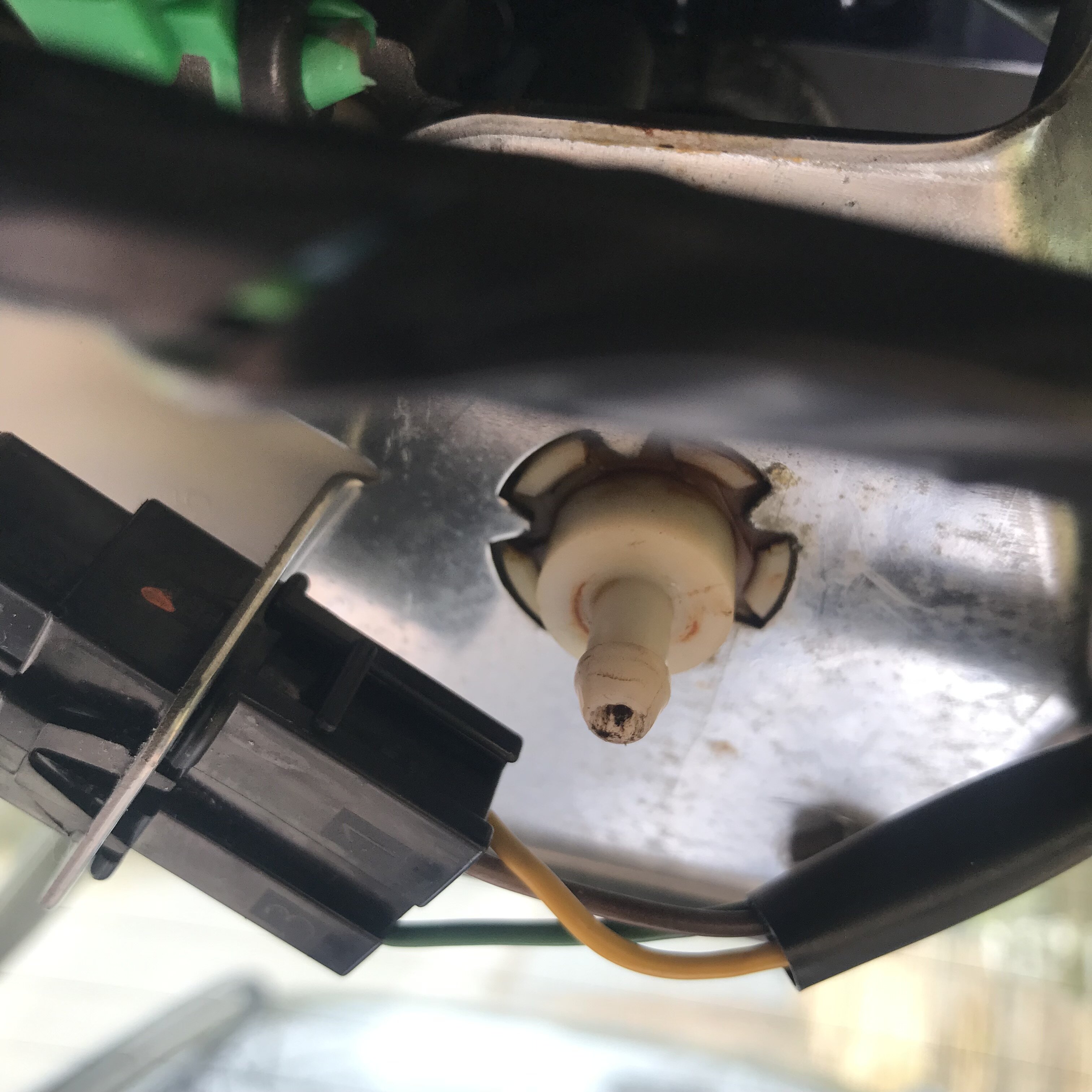

Der Innenhandgriff hat einen längeren Plastestift, der in ein Loch im Blech greift.
Wenn man die Verkleidung nicht wie vorgesehen erst oben löst und sie dann in Richtung Unterkante der Klappe schiebt (Pfeil 3b), sondern hier die Verkleidung einfach wegzieht (roter Pfeil), bricht dieser Stift ab.
Dann hat der Griff später beim Zuziehen keinen festen Halt mehr.

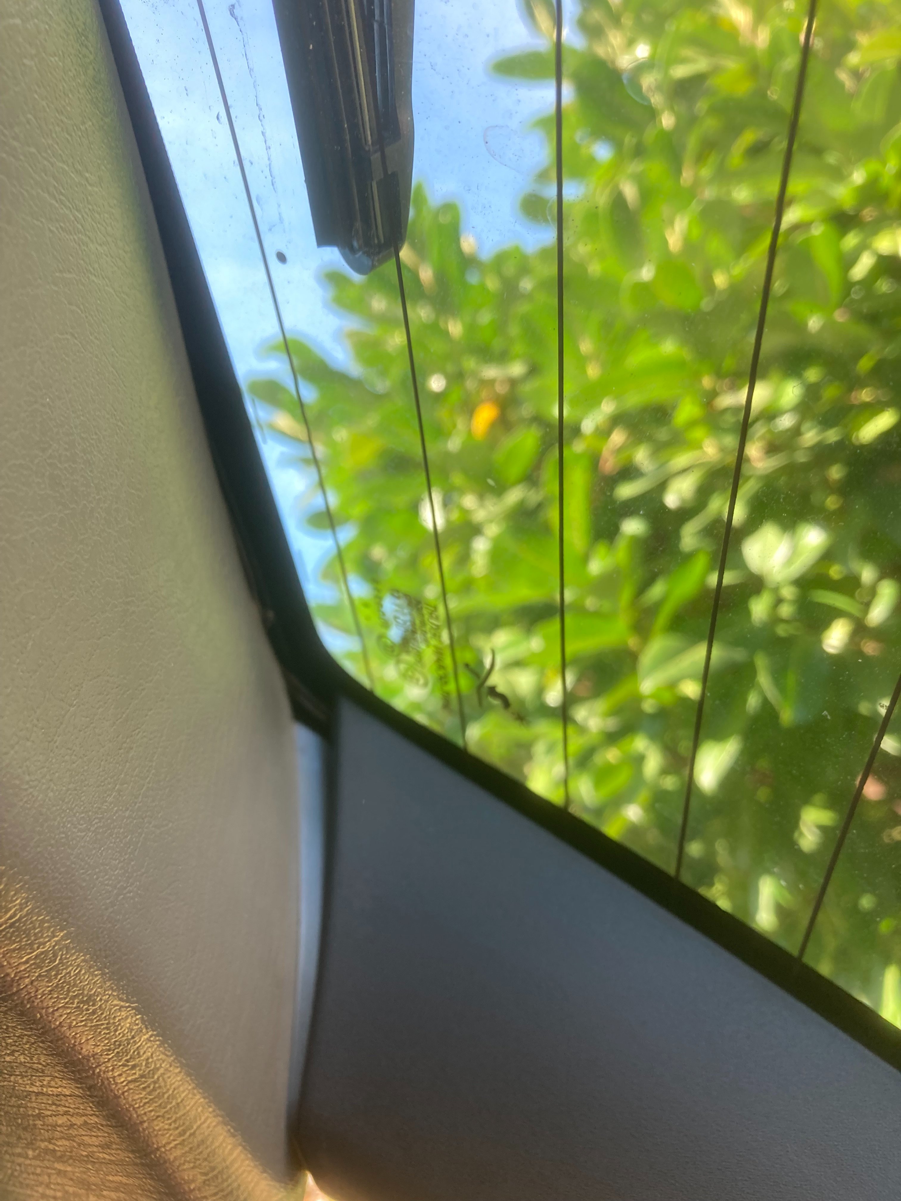

Und meine Verkleidung ist an beiden Seiten unter dem Fenster etwas abgesenkt (siehe Bilder), so dass ein Spalt zwischen den seitlichen und der unteren Fensterverkleidung vorhanden ist. Ich weiß nicht ob das normal ist, oder ob ich durch mein ziehen da etwas verändert habe.
Da sitzt was noch nicht so richtig wie es soll. Auf dem Foto erkennt man den Bogen, den die Verkleidung macht.
Aber bei meinem hab ich auch immer wieder Probleme, das richitg reingefummelt zu kriegen, und am Ende bleibt zur Heckscheibe irgendwie immer ein kleiner Spalt. Mein Ehrgeiz, das perfekt hinzukriegen, ist mittlerweile aber doch etwas geringer geworden - es ist wirklich eine suboptimale Befestigungslösung, finde ich...
