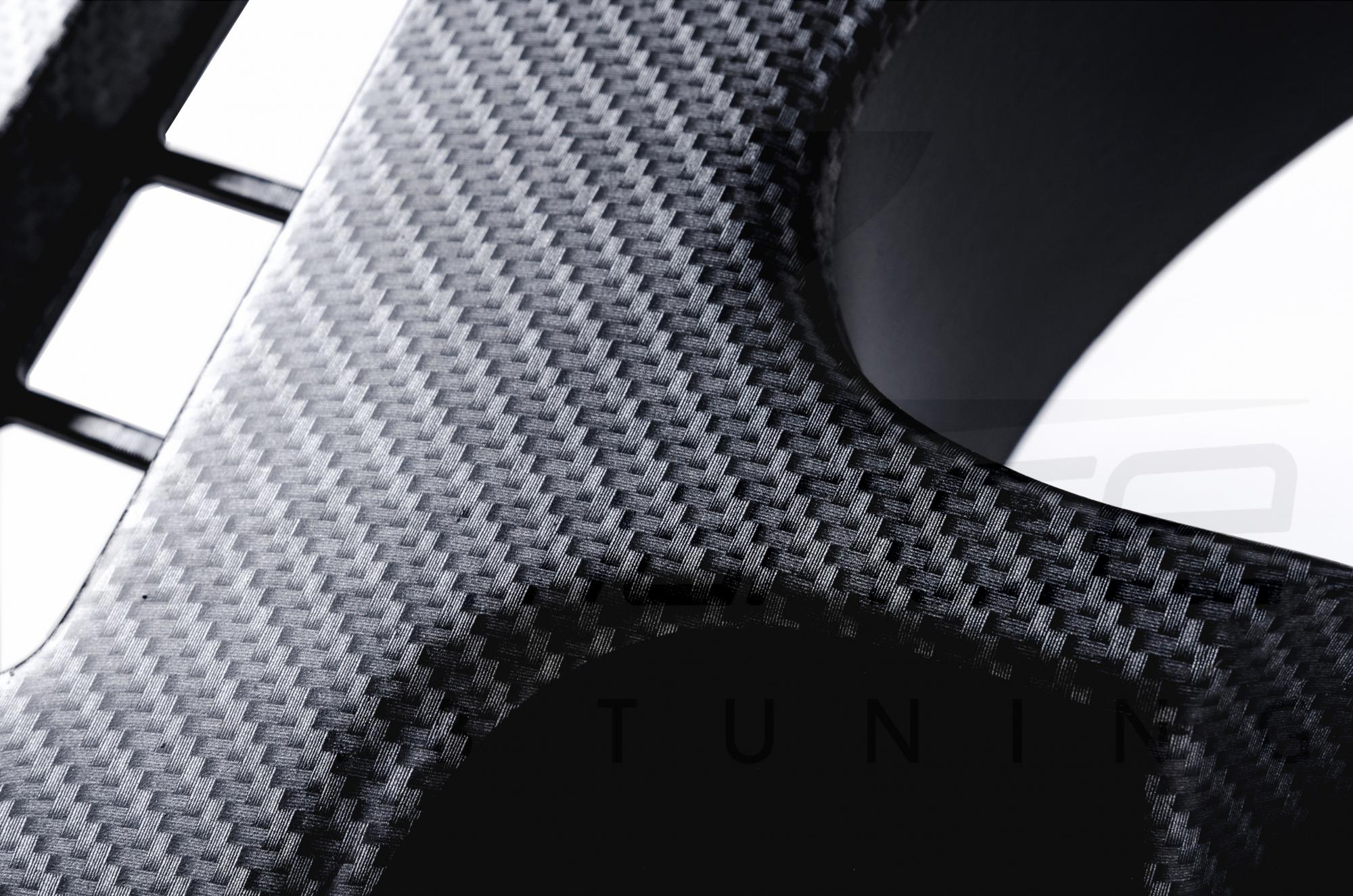

Die Original-Karbon-Blende hat sich auch bei mir verabschiedet. Ich habe bei A-Z Car Performance in Budapest Ersatz besorgt.
http://a-zperformance.com/termekek.php?itemID=895&item=Carbon-Silver+pattern+instrument+panel+LHD%2C+SAAB+900%2C+9-3+1998-2002+SAAB+TUNING
Das Teil sieht prima aus und ist gut verarbeitet. Das Preis/Leistungs-Verhältnis ist mehr als in Ordnung.

nebenbei: Deutliche Unterschiede zwischen den verschiedenen Techniken werden meiner Meinung nach am deutlichsten sichtbar am Übergang / Rundung zur Tachoeinheit. Während aufgeklebte Paneele (wie z.B. bei Rinspeed, siehe #17, oder bei Holz dort einen harte Kante mit einer nicht wirklich zu vermeidenden Fuge haben, kann man beim Laminieren oder Lackieren um die Rundung herum gehen. Ist z.B. in einem Detailbild von dem in #9 verlinkten von AZ schön zu sehen. Das ist dann Geschmackssache. Während es bei Holz kaum zu vermeiden ist, würde ich es bei Carbon nicht so toll finden. Also die Lösung von AZ präferieren. Wobei bei Originalität dann bei Rinspeed das aufgeklebte Paneel die Wahl wäre.
Aber das muss jeder nach Geschmack und Geldbeutel entscheiden, ich wollte es nur noch anmerken.
CU
Flemming
Du triffst mal wieder den Nagel voll auf den Kopf! Diese Rundung ist derart gut gemacht, dass ich ursprünglich dachte Blende und Armaturenbrett lassen sich gar nicht sinnvoll trennen. Erst durch nähere Inspektion des Tachoschachts und natürlich eure Hinweise wurde erst klar, dass die Orginal Applikationen auf einem separaten Rahmen sitzen. Hätte ich das eher geschnallt, hätte ich meine Uhu endfest Aktion aus dem letzten Jahr natürlich bei ausgebauter Blende gemacht. So war der Aufwand mit dem verspannen der Applikationen natürlich unnötig hoch und das Ergebnis wäre mit Schraubzwingen wahrscheinlich auch noch besser geworden.

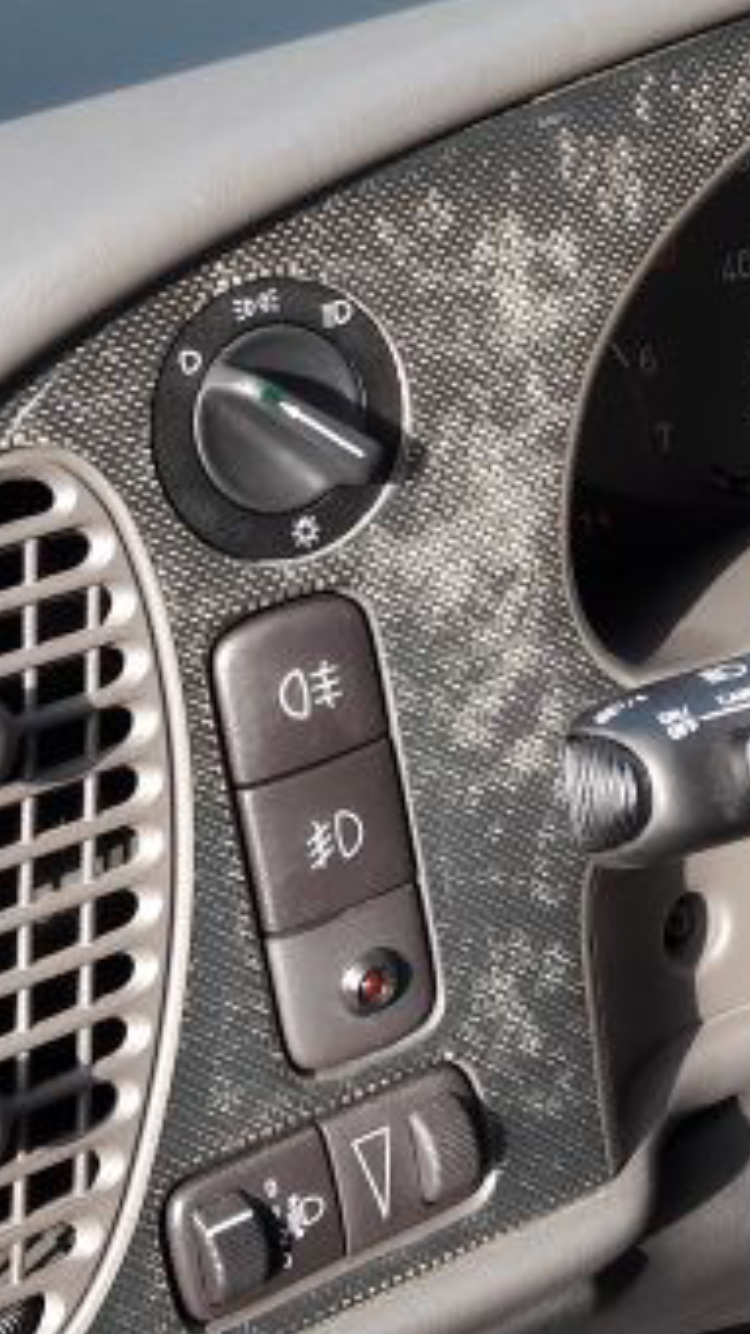

Ich interessiere mich für ein gutes 9-3 Cabrio.
Das Carbon ist wie im Bild. Baujahr 2001. was ist da passiert ? Sonne ? Ist mir völlig schleierhaft.
das hat doch so ziemlich jedes zweite Fahrzeug ?
Da wird wohl die UV-Strahlung ihre Finger im Spiel haben.
Ggf. halt neu folieren?
Gibt doch Folie und auch so "Wassertransferdruck" Carbon-Applikationen.
