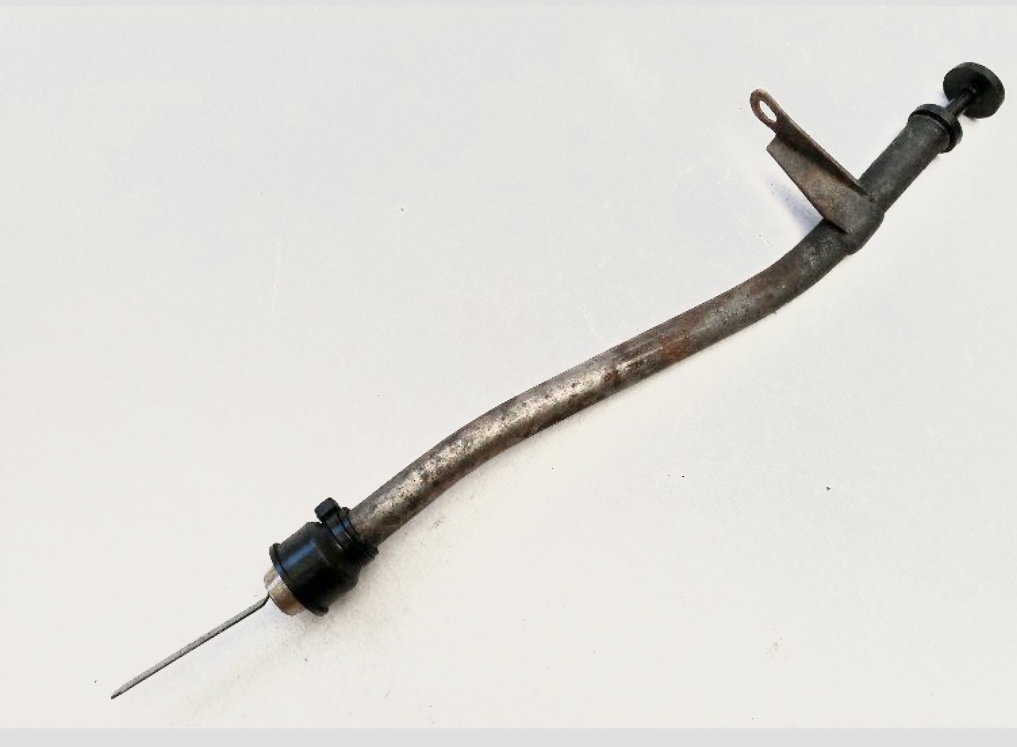

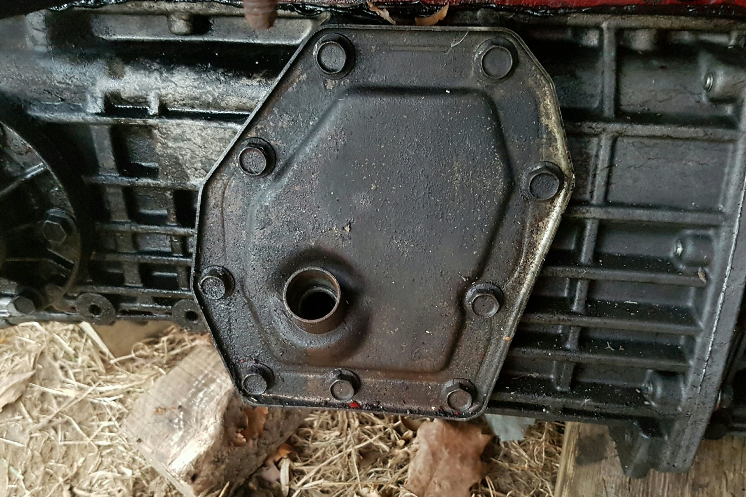

bin gerade bei einem Kompletttausch. Motor/Getriebeeinheit muss eingebaut werden.
Das Problem: Da fehtl anscheinend ein Messstab. Da nur ein Loch da ist, muß ich entweder die komplette Platte aus dem anderen Getrieben (nur mit der Schraube als Messstab) tauschen, oder den passenden Stab, der das anscheinend reinkommt auftreiben.
Kann mir jemand verraten, was da für ein Stab rein muss? Ich möchte schließlich den richtigen Ölstand kontrollieren können.
Ich vermute, dass da ein Rohr drauf kommt (welches natürlich nicht mehr vorhanden ist), welches am Krümmer noch mit einer Schraubebefestigt wird und dann ein langer Getriebeölmessstab. Müsste ein 88er Modelljahr sein.
Bearbeitet von turbo9000
Da gehört das lange Rohr drauf. Unten ist ne (ich glaube) Hartplastikmuffe drüber, die die Öffnung bedeckt.

Nach Einbau des Motors ist das Flammrohr im Weg. Die Stegverlängerung, die ich mir angeschweisst habe hat zwar an dem Krümmer des ausgebauten Motors schön gepasst, aber bei Montage des Flammrohres passt der ganze Kram nicht.
Das Messrohr war wohl von einem turbo.

Um nicht einen neuen Thread zum selben Thema aufzumachen, an dieser Stelle die Frage an Euch, ob dieser Messstab (ich weiß nämlich nicht, wie viele Varianten es gibt) an einem Getriebe eines 900ers (MY 1991) Verwendung finden könnte, bzw welche Umbaumaßnahmen erfolgen müssten.
PS: Das ganze würde ich allerdings nur durchziehen, wenn es möglich wäre, das ranzelige Messstabgehäuse zu reinigen und neu zu verzinken. Danach würde ich das Ding eventuell noch gelbchromatieren (Chrom III), falls das dem Original nahe käme. Oder hatte das nie den gelben Look? Dann würde ja Verzinken reichen.
Das alles nur zur Gaudi. Wie ich relativ einfach den Ölstand an der Spar-Schraube messe, weiß ich natürlich.
Bearbeitet von jungerrömer

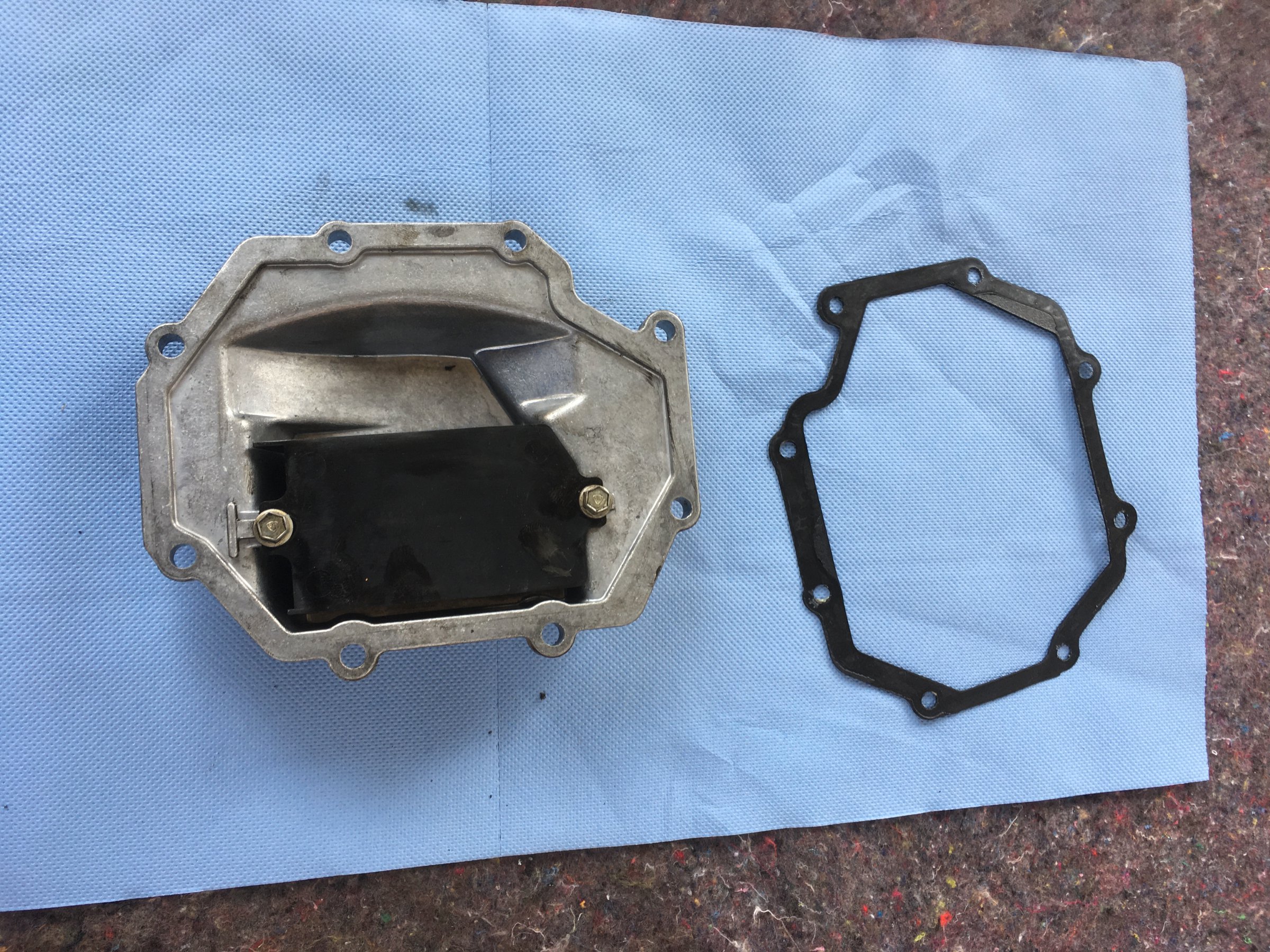

Du brächtest für den Messstab einen anderen Deckel.
Falls Du den Stab montieren willst, können wir ja Deckel tauschen :tongue:.
Einen passenden Deckel für so einen Messstab hätte ich.

Dazu genügt EIN Deckelchen.IMG_3032.thumb.JPG.9c5c3e5c1fb56a78fd4afe7a5104ec11.JPG
Ich schau mal, ob ich den Stab kaufen kann. / ob er noch verfügbar ist.

Für das Getriebe meines 1970er 99 fehlt ebenfalls der Messstab. An der Stelle ist mit einer langen Schraube mit Längsbohrung als Entlüftung improvisiert worden. Ich habe mir mittlerweile aus einem Stück Federstahldraht einen Peilstab improvisiert. Das Problem ist aber, dass ich den Soll-Füllstand nicht kenne.
Laut Handbuch müssen 3l in das Getriebe rein. Einer Rechnung kann ich (im Vertrauen auf deren Richtigkeit) entnehmen, dass zuletzt von einer Werkstatt auch 3l eingefüllt wurden. Der Füllstand ist minimal unterhalb der tiefsten Stelle der Dichtlippen der Simerringe, wo die Tripodetöpfe rauskommen. Beim Ausbau einer Antriebswelle zwecks Manschettenwechsel kam ein kleines bischen Öl rausgelaufen.
Kann jemand bestätigen oder widerlegen, dass dies der Soll-Füllstand ist? Vielleicht mal einen vorhandenen Original-Peilstab neben das Peilrohr halten und abschätzen, wo etwa der Füllpegel in Bezug auf das Gehäuse oder die Antriebswellen sein soll?

Leider habe ich damals nicht selbst befüllt und müsste darauf vertrauen, dass wirklich 3l drin sind oder ablassen und mit 3l neu befüllen. Den Aufwand würde ich aber gern sparen, denn das Öl kostet ja Geld. Daher hatte ich gehofft, das mir hier jemand Auskunft geben kann.
Unterkante Antriebswellenflansch müsste in etwa dem Sollpegel entsprechen. Also so falsch kann es nicht sein als das was passieren kann.

Zur Bestimmung des korrekten Ölstans im Getriebe, wenn man einen "improvisierten" Meßstab hat:
Auto gerade hinstellen, Deckel des Ölmeßstabs abschrauen, nun sollten ca. 0,5 l des Getriebeöls auslaufen.
Somit verbleiben 2,5 l im Getriebe.
Deckel wieder anschrauben und füllstand korregieren.
Meßstab einführen und wieder rausziehen, Stand mit Anreißnadel auf Stab markieren.
Meßstab erfolgreich kalibriert.......:biggrin::tongue:

Wenn ein Getriebe keinen Peilstab hat, nur eine Kontrollschraube, sollte der Ölstand ungefähr an die untere Gewindekante zu fühlen sein.
Finger rein und tippen...und wenn erreichbar ist alles im grünen Bereich.
Das wäre unterhalb maximalem Stand 5 mm.

in die frühen Vierganggetriebe mit Freilauf gehören genau 3,0 l Getriebeöl (SAE75 )
Danke für eure Tipps. In Beitrag Nr. 20 wurde das für mich wichtige gesagt. Insofern beurteile ich meinen Istzustand als korrekt und werde meinen Peilstab auch danach kalibrieren.
Ich fürchte, Beitrag Nr. 21 ist zumindest bei meinem alten Getriebe nicht umsetzbar, weil der Peilstab direkt von oben reingeht. Es gibt also keinen seitlichen Deckel, den man abschrauben kann. Ich nehme daher an, dass das einen Neuerung bei späteren Getrieben ist.
