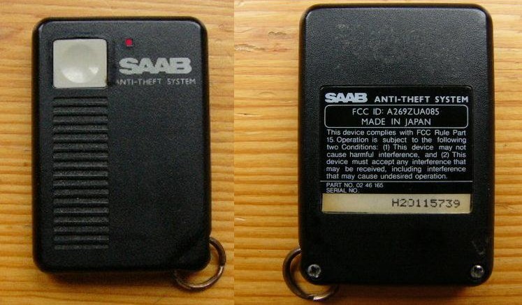

Ich habe ein 901 CV US/Ca, von 1992.
Das Auto hat eine Fernbedienung (s. Bild) zum Öffnen/Schließen der Türen einschließlich Betätigen der Alarmanlage und Wegfahrsperre (Saab US serienmäßig). Leider hat eine der beiden Fernbedienungen beim Batteriewechsel den Code verloren, so dass ich sie sicherheitshalber nicht mehr benutze.

Die Funkfernbedienung hat mit Deinem Zündschloss selbst nix zu tun.
