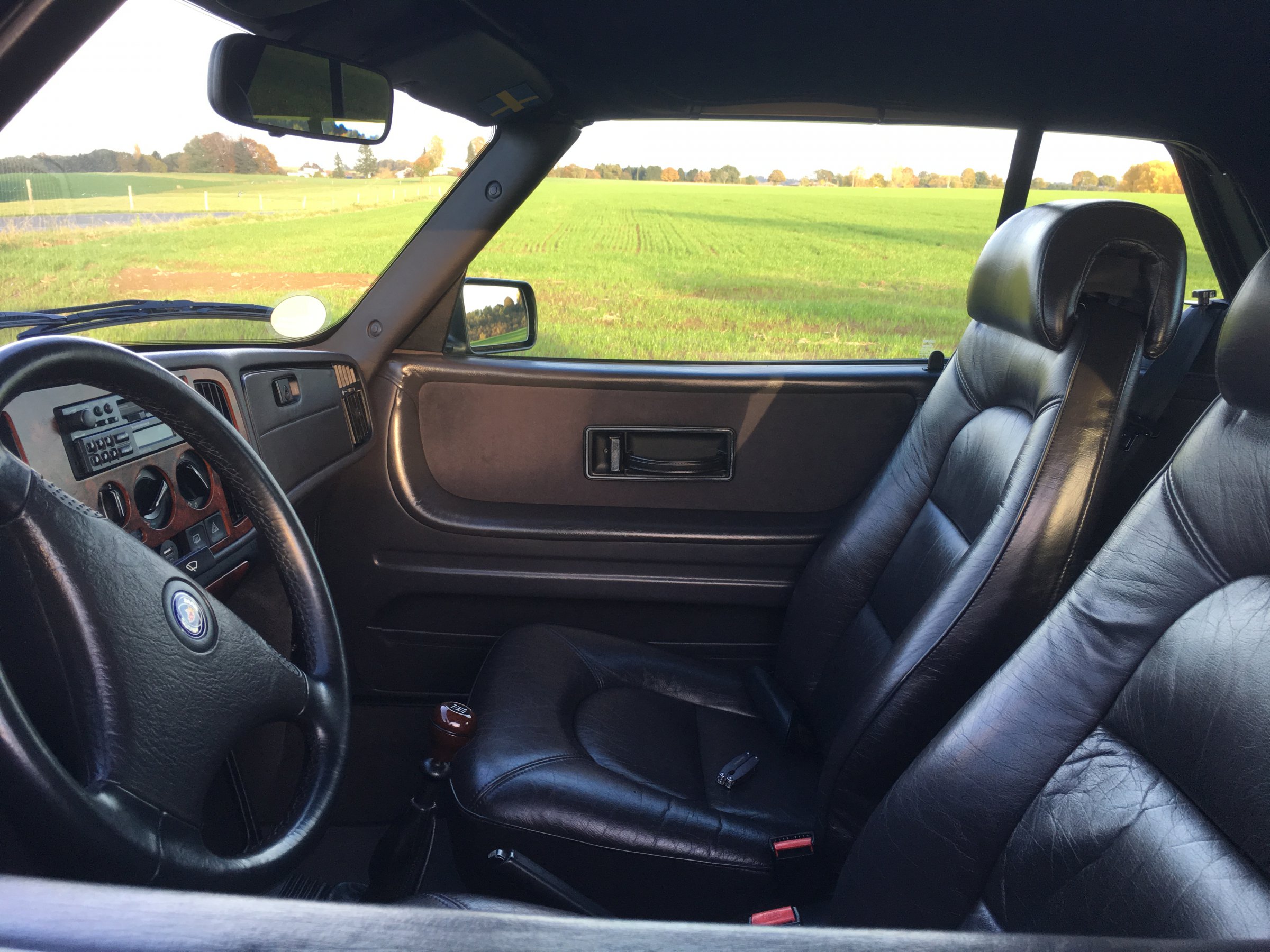

Fahrersitz:
So schlimm sieht der gar nicht aus. Das bekommt man wieder hin. Die hintere Sitzfläche kann ein Sattler einzeln tauschen und einnähen und die Beinauflage gleich mit. Versuch doch mal einen alten Sitz zu finden, egal welche Farbe und Baujahr (vielleicht keine Buffalo - ist schwer hell zu färben). Kann auch vom 9000 sein, da du ja nur einzelne Teile benötigst. Den kann der Sattler dann als Teilespender verwenden und die erf. Teile einfügen. Neues Leder vom Sattler würde ich vermeiden, da dies immer ganz anders aussieht (Lederprägung) als das originale von Saab. Das sieht man immer sofort, das es Neuleder ist. Dann bersorgst Du dir Lederfarbe beim Lederzentrum das Du dir speziell auf deinen Sitzfarbton anmischen lassen kannst, in dem Du ein Muster mitschickst, und schleifst dann alles an und färbst alles neu ein.
Das kann aber auch jeder Sattler.
Beifahrersitz:
Der sieht doch super aus! Den würde ich so lassen und ordentlich reinigen und dann mehrfach (mit gewissen Abstand) mit Lederpflege behandeln.

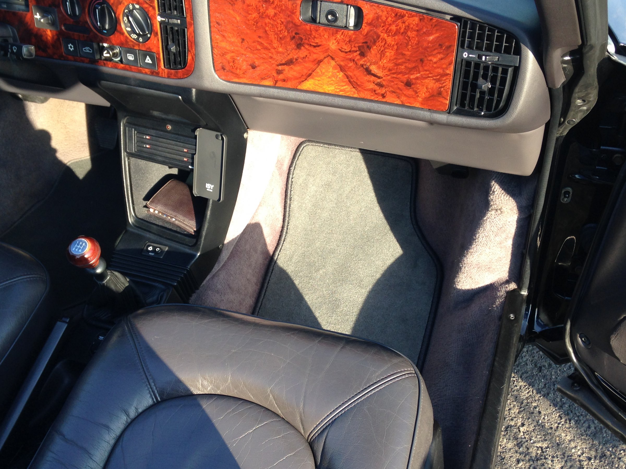

Ohne hier OT werden zu wollen: Hast Du noch die originale Sitzheizung im CV?
Ich denke ja. Wie kann ich das prüfen?
Meine Frage war eigentlich an cartier60 gerichtet.
Viele werfen ja die originalen Sitzheizungen raus, weil sie irgendwann nicht mehr reparabel sind, bzw. eine Reparatur nicht nachhaltig ist. Bei den neuen Carbonmatten stellt sich dann die Frage, wohin mit den Einstellreglern. Die fehlen nämlich in den CVs weil kein Platz im Armaturenbrett ist und die Heizung über einen Thermostat in der Sitzfläche automatisch geregelt wird. Allerdings Dein US-CV müsste links neben dem Lenkrad so einen Regler für die Sitzheizung haben. Bei den Europäern/Deutschen ist da die Leuchtweitenregulierung, zumindest bei den jüngeren Baujahren.
Habe später auf Deinen Bildern gesehen: Hat er.
