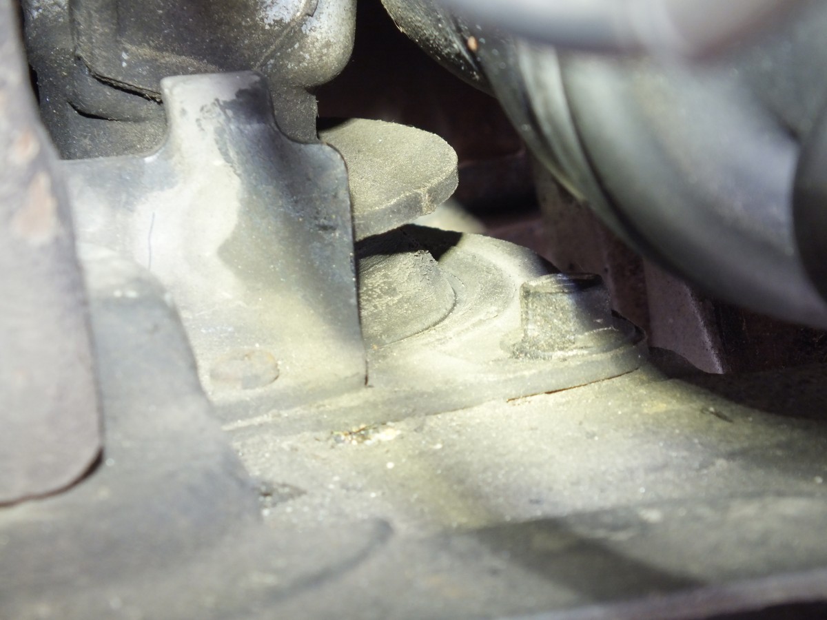

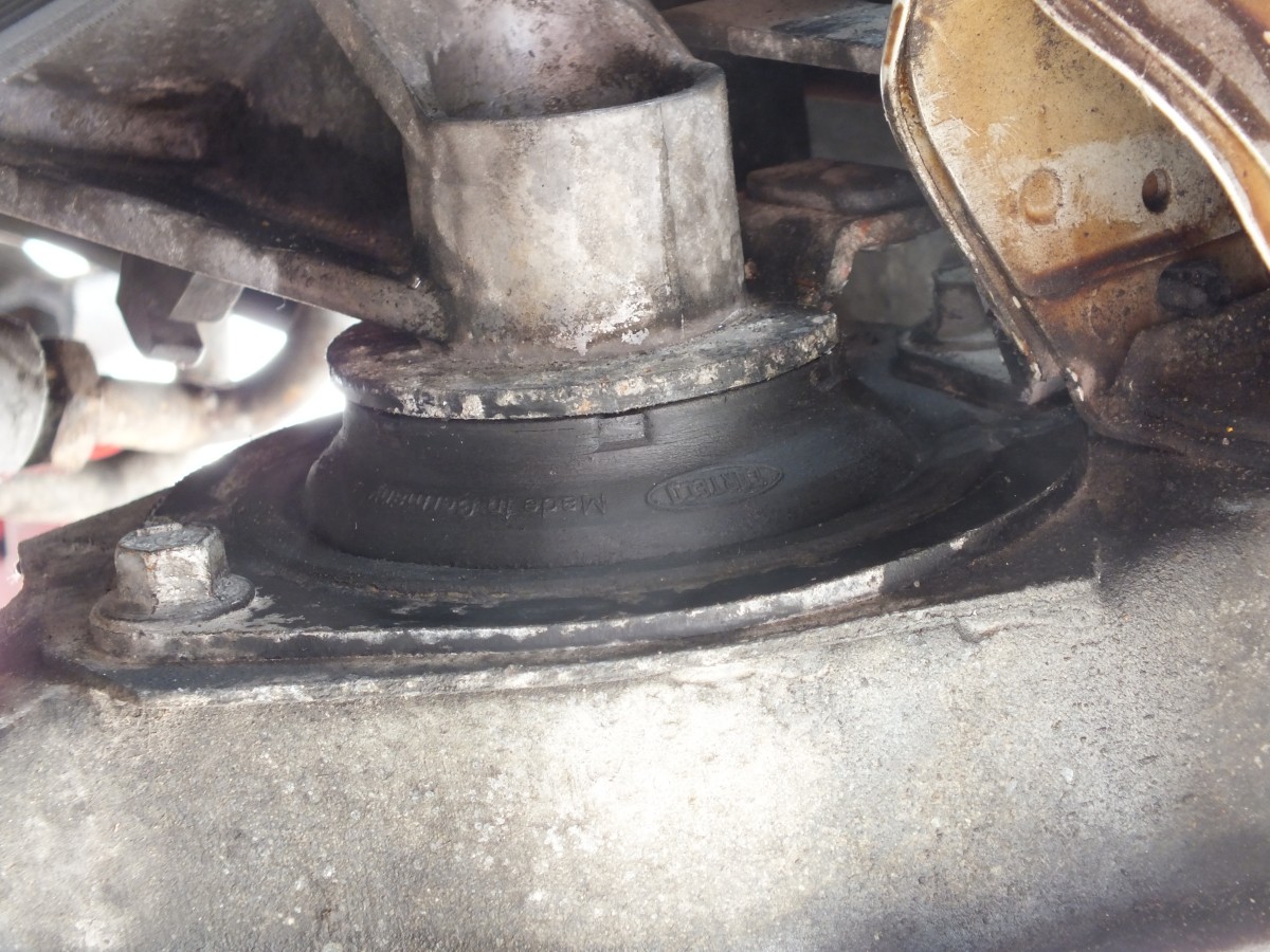

Heute gibt es einen Blick auf die unteren Motorlager und ich würde Euch gern um Eure Beurteilung bitten.
Beim Hinteren ist natürlich nicht viel zu sehen.

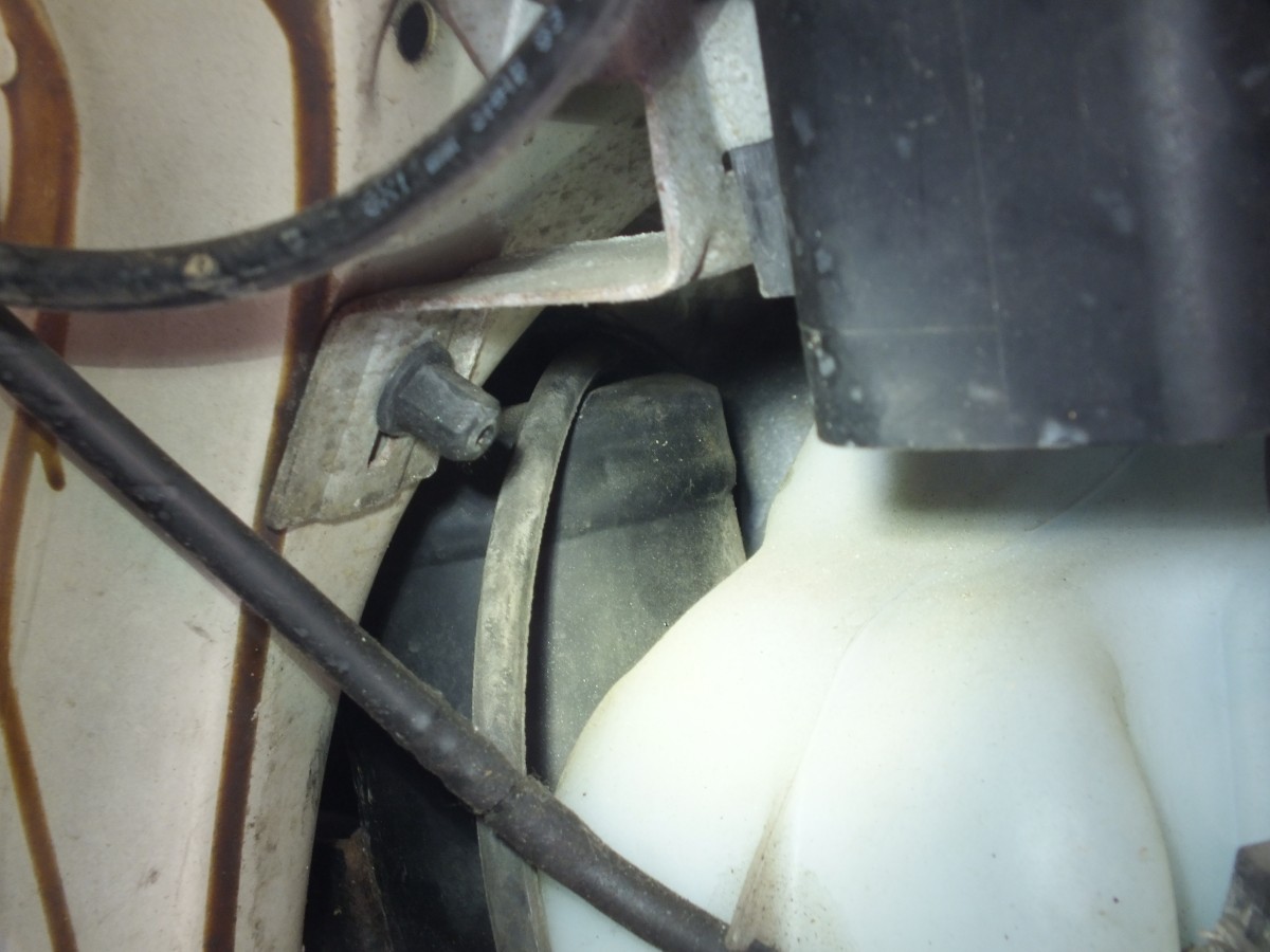

Könnt Ihr mir nebenbei noch sagen, was das für ein schwarzer Zylinder hinter dem Wischwaschbehälter ist ?
...Beim Hinteren ist natürlich nicht viel zu sehen...
1 Stimmt.
2 Sieht gut aus.
1+2 Ein abgerissenes Lager könnte bei reiner Sichtprüfung übersehen werden. Man kann mit angezogener Bremse mal vorwärts/rückwärts anfahren und schauen, ob sich der Motor unnatürlich hebt.
3 Trockner der Klimaanlage

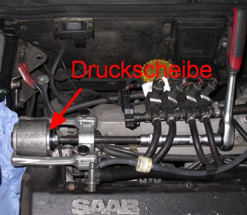

Und so mach ich das obere Lager. Ohne die Rail(-s) auszubauen.
Noch zur Info, die Fotos sind mit etwas angehobenem Motor gemacht worden.
Die Drehmomentstütze lässt sicht recht einfach ausbauen, nachdem der Polyriemen und der LiMa-Halter gelöst wurde.
[mention=509]eisensturm[/mention] - danke Dir, da muß ich mal schauen, ob es mit meinem Teil evtl. auch so funktioniert.
Mein Teil funktioniert genau entgegengesetzt. Es zieht das Lager raus/rein.
Bei mir wäre der Schlauchanschluß und die Nespressokapsel im Weg.
Würde dann aber beim Einbau gut funktionieren. Wie geht der bei Dir von statten ?
[mention=75]klaus[/mention] - so hatten wir das beim letzten Mal auch gemacht.
Wenn man die LIMA wegklappt, kann man dann bequem nach den Kohlen schauen, wieviel davon noch vorhanden ist ?
:ciao:
Bearbeitet von dick-tracy
...Wie geht der bei Dir von statten ?..
Mit dem Zweiarmabzieher und passender Druckscheibe das alte Lager nach rechts rausdrücken und das neue Lager von links nach rechts reindrücken (wie immer aus Fahrtrichtung betrachtet).
