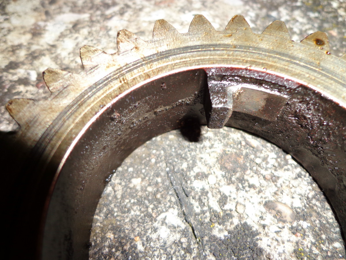

Habe selbst erlebt, dass beim Fahren der Öldruck schlagartig weg war. Schuld war ein durchgearbeiteter Mitnehmer an der Ölpumpe. Km Stand damals um die 260tkm. Und genau das ist einem Freund jetzt auch passiert. daher die Suche nach einer neuen Pumpe.

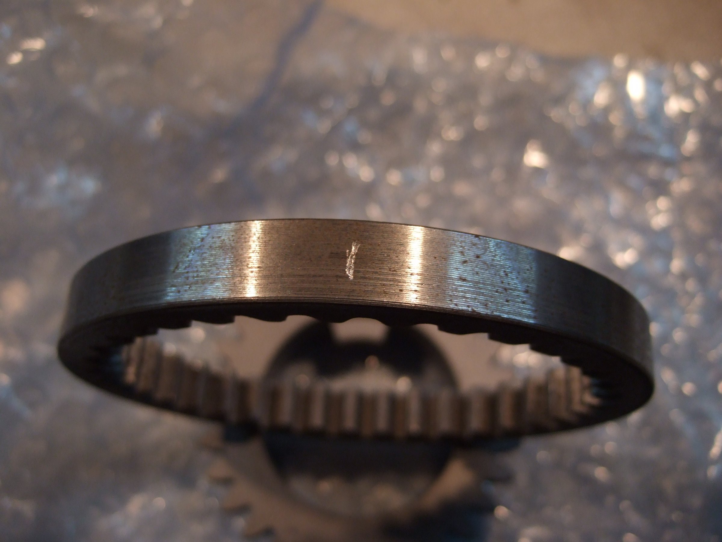

Zur Erinnerung nochmal ein Foto von verschlissener Ölpumpe mit einem Mitnehmer und ca. 280.000 km.
Meine andere Pumpe hatte bei letzter Begutachtung 180.000 km auf der Uhr und noch keinerlei Abnutzung.

ich könnte ein Bild von einer Pumpe mit einem Mitnehmer und 510 tkm auf der Uhr posten, bei der man keine Abnutzung sieht...
Also, was spricht dagegen: Aufmachen, nachsehen, DANN darüber entscheiden, ob das Ding einfach drin bleiben kann, oder doch Ersatz her sollte.
