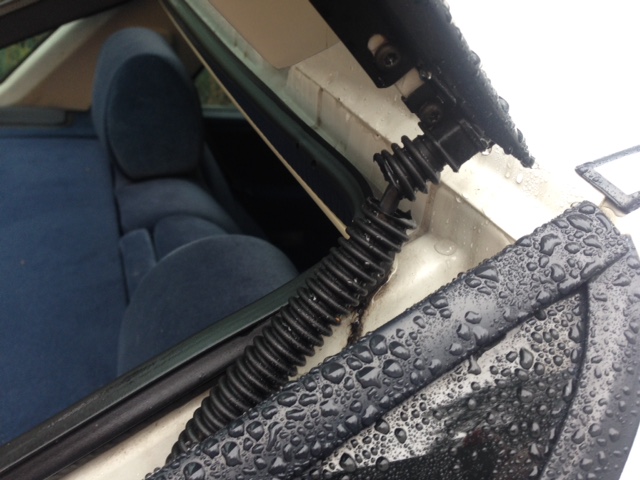

bei meinem 9000 CC sind beide Kabelschläuche (Durchführungen) an der oberen Seite gebrochen (Fotos anbei).
Da fliesst übrigens lustig Wasser in den Kofferaum, wie ich gestern bei einer Maschinenwäsche feststellen durfte (Wagen steht normalerweise nie draussen). Das Wasser dringt direkt unter die Abdeckung an der letzten Säule und fliesst dann in grossen Mengen über Lautsprecher usw. - nicht hübsch.
Die Schläuche sind komplett verhärtet und gebrochen, ich kann die kaum noch zusammenbringen.
Jetzt die Frage:
Hat jemand einen Tipp, wie man das gut flicken kann? Einfach nur schwarzes Tape rüberkleben oder geht es eleganter?
Danke!

Da hilft nur tauschen....
... und woher nehmen und nicht stehlen?
Ist eine scheiß Arbeit. Habe ich schon 2 Male gemacht.
Früher hatte ich einige von denen auf Lager. Der Austausch ist fummelig (Kabel durchführen, Dachhimmel etwas absenken....
Klebeband kannst Du absolut vergessen. das einzige wäre evtl. ein guter Schrumpfschlauch, aber auch dafür muss man die Kabelrausziehen, oder kappen und neu verlöten....
Der Schlauch an sich ist standard riffelschlauch, oder wie auch immer der heisst. Den kann man auch einzeln ersetzen. Auf Länge schneiden und einsetzen.

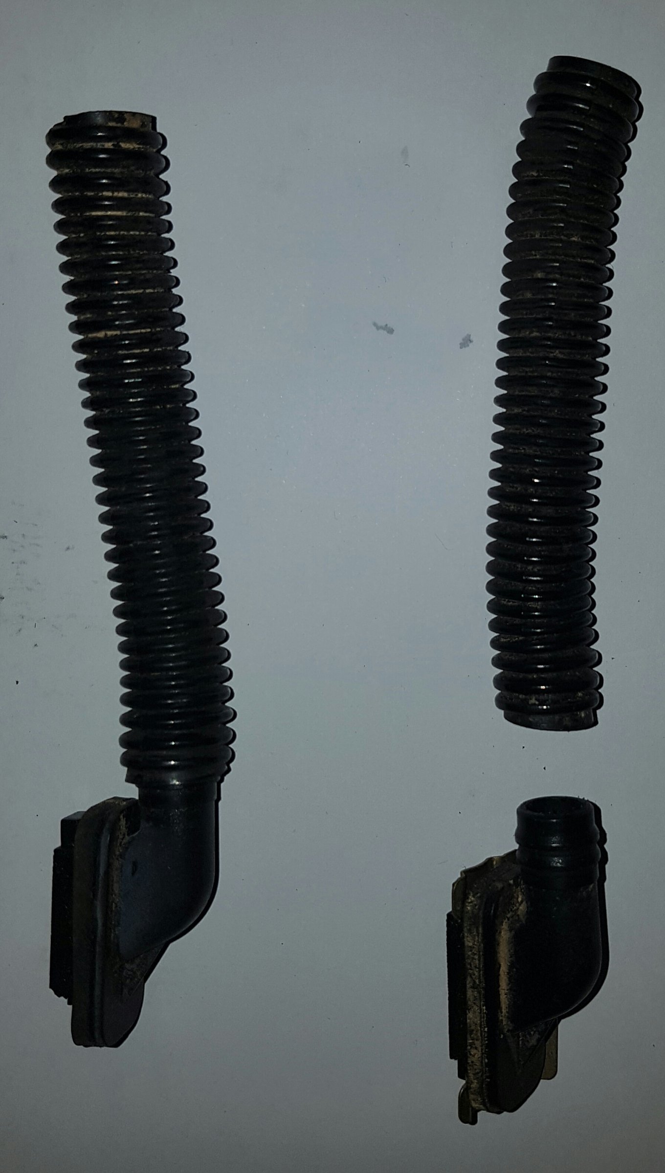

Ich bin nicht sicher, ob man da einfach ein Rohr als Ersatz bekommt, die Zeichnung sieht eher so aus, dass das Rohr orginal mit dem auf der Karosserie anliegenden Teil fest verbunden ist. Habe hier eine Explosionszeichnung gefunden: https://www.esaabparts.com/viewparts.php?searchpart=1&section=233854932. Es geht um Teil Nr. 1 auf der Zeichnung.
Auf jeden Fall Danke für die Hinweise und Ratschläge.
Vielleicht noch besser: Statt Panzerband selbstverschweißendes Isolierband.
Ha, genau das habe ich heute geordert:top: - danke!
Hier der Beweis:
Ist einfach ein flexibler Riffelschlauch, der aufgesteckt ist.

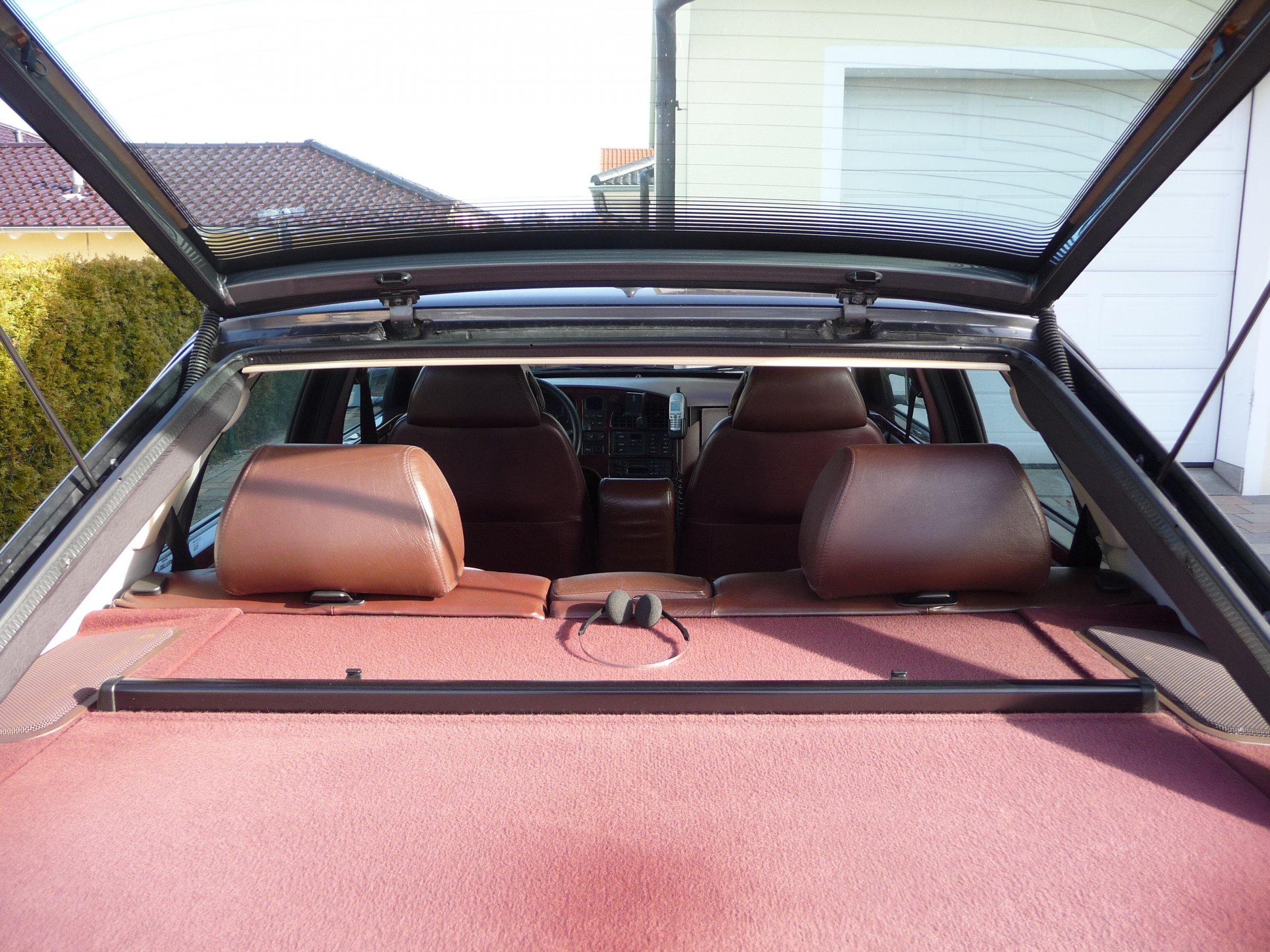

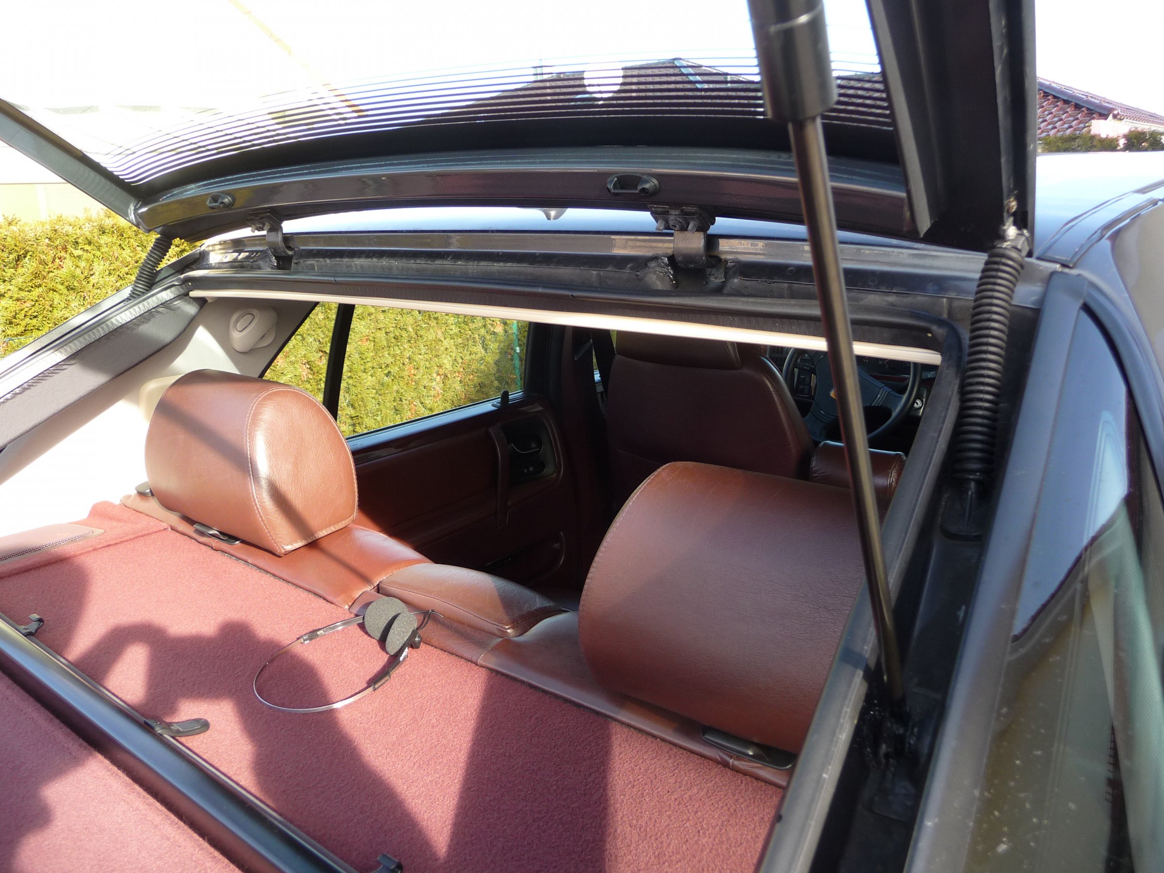

Diesen Winter hat meine Saab-Werkstatt das gleiche Problem, dass ich mit meinem 9000 CC hatte, gelöst.
Und zwar hab ich vom Kabelstrang, der aus gelagerten Kofferraumklappen des 9-3 II Sport Sedan herauslugte, jeweils einen flexiblen Gummischlauch für die linke und rechte Seite bekommen. Dieser wurde dann noch auf die passende Länge zurechtgeschitten und dann zu guter Letzt eben aufgesteckt mit entsprechend hohem vorangegangenen Aufwand.
Seitdem bleibt der Kofferraum endlich wieder trocken, wenn der Wagen im Regen steht.
Sieht so aus:
