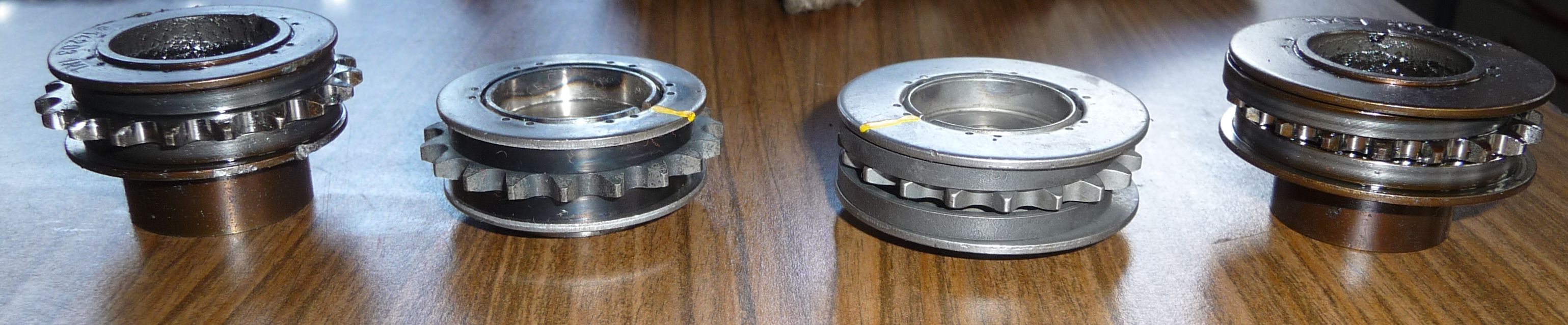

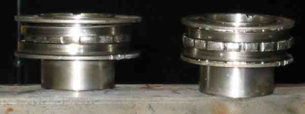

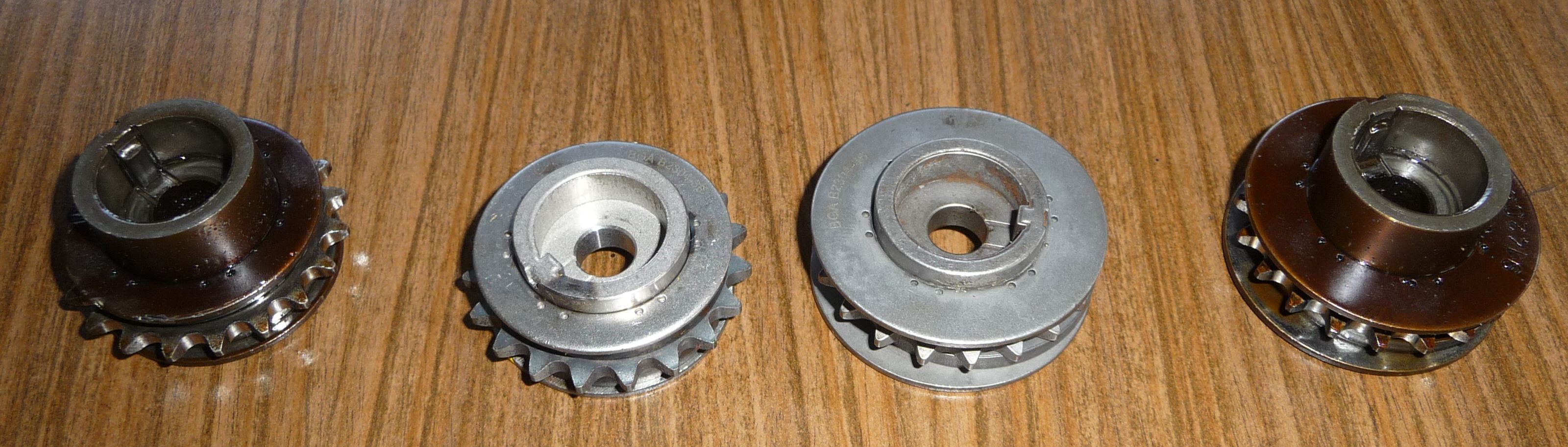

Zum einen gibt es da offenbar Probleme mit den Ritzeln, die ihre Zähne verlieren können (welche Modelle beim 9k da betroffen sind, kann ich dir aber nicht sagen).

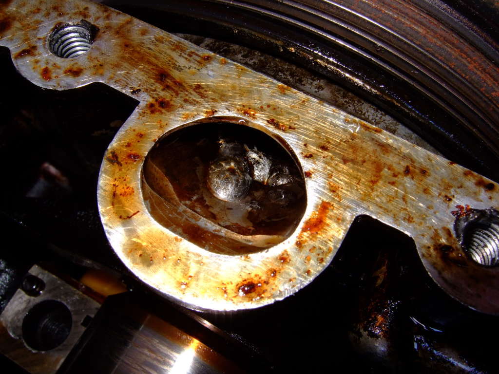

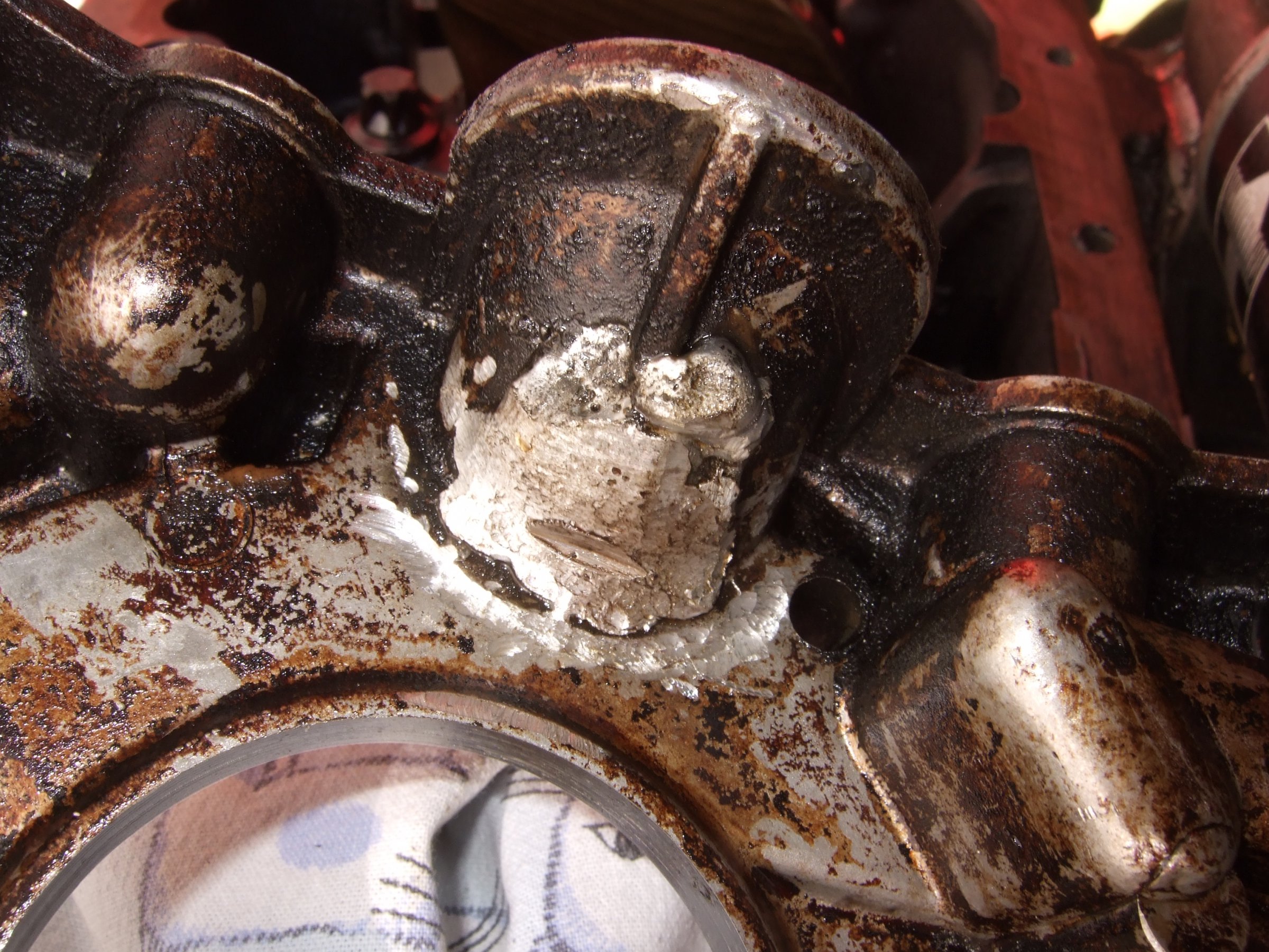

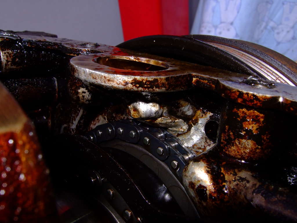

Zum anderen macht das Längen der Kette Probleme - ich habe hier Bilder eines B234 aus einem 900II, die das Problem ganz gut zeigen:
Wenn die sich längt, kann sie den Ölkanal durchschleifen, was hier offensichtlich bereits früher schon einmal passiert war und geschweißt wurde - die neuerlichen Schleifspuren sind gut erkennbar. Folge ist für den Motor plötzlicher tödlicher Öldruckverlust.
Also: wenn du das Auto länger weiterfahren möchtest, kommst du um die Kettenkur nicht drumrum.

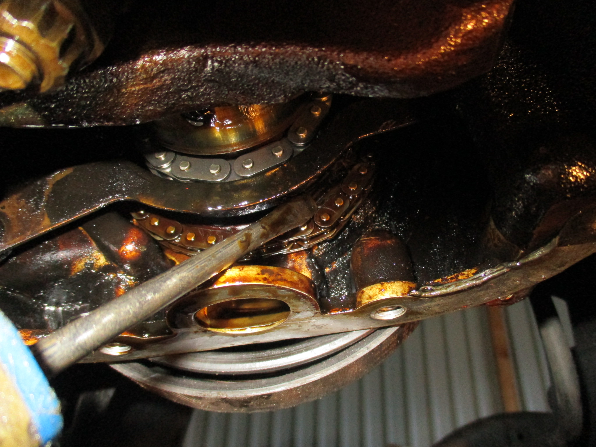

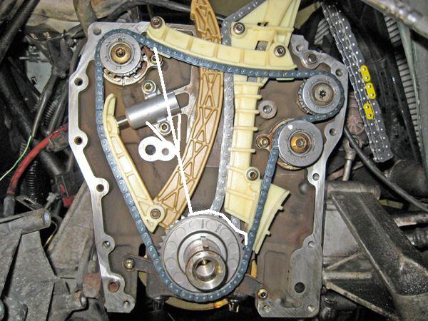

ja danke, also ich habe verstanden: 2 Ketten (blöde Frage: aber nur 1 AGW?). Da ich Motor-Reparaturen noch nie gesehen habe, ist das Bild für mich eher zum gruseln... sieht das immer so aus..?
der Verlauf der Ausgleichswellenkette. Oben links und rechts sind die Räder der AGW. (Der weiße Strich diente mal dazu, zu zeigen, wie die Kette herunterfallen kann, wenn sie reißt.) Kommt aber wohl sogut wie nie vor. Vorher schleift sie, wie [mention=800]patapaya[/mention] schrieb, Ölkanal auf.
