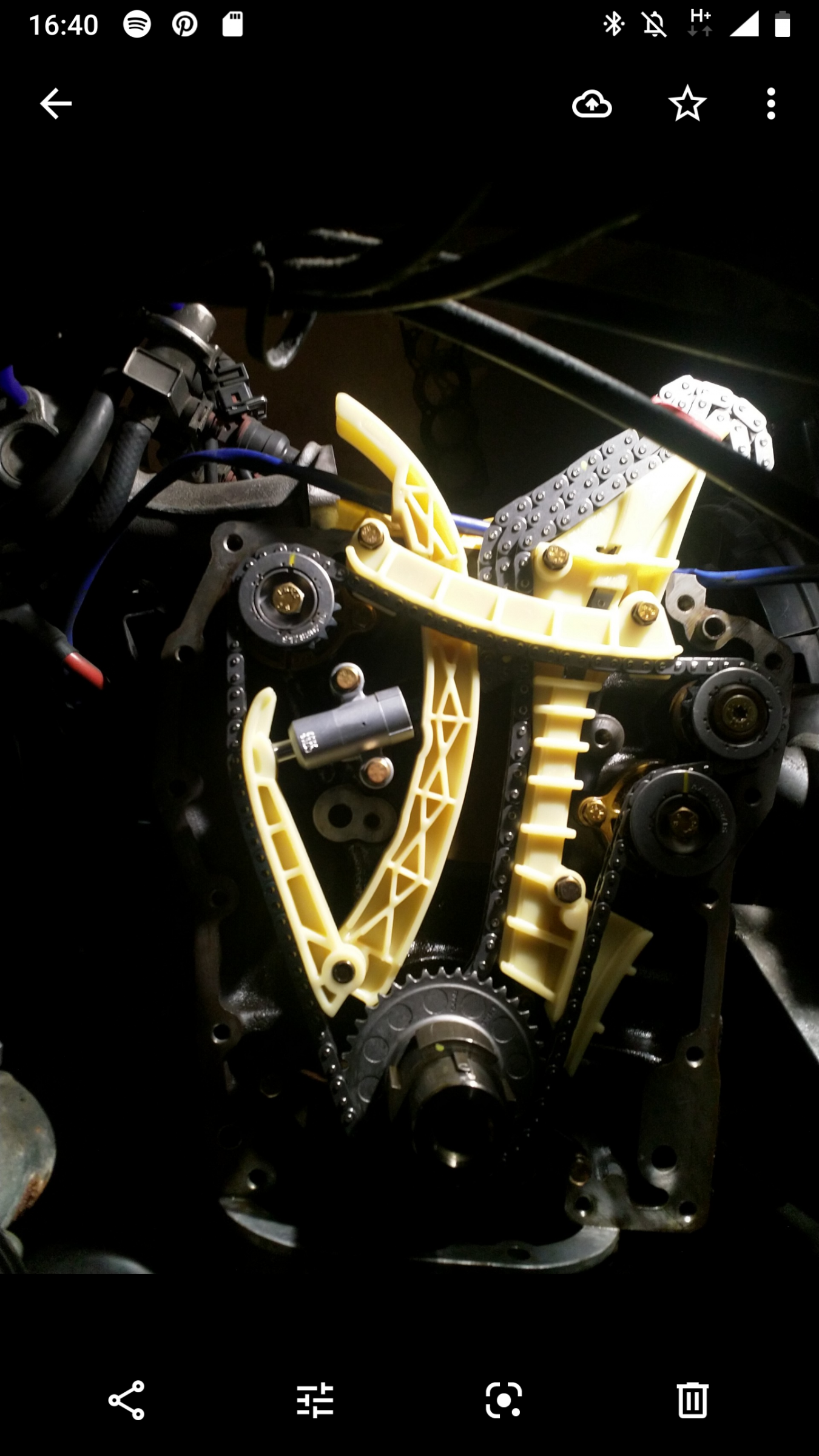

Heute hab ich's Schrauberpech gepachtet...agw Ritzel gehen auch zu zweit mit der wis Zangenmethode nicht ab....kann ich statt einer Ratsche mit dem Schlagschrauber dran? :-D sind irre fest die 25nm....
AGW ausbauen und mit weichen Backen einspannen (nicht an den Laufflächen!!!!) und dann lösen.
Ja, die sind sehr fest.
Ne oder?! Diese eine Schraube, ziehen, dass wars?! Warum steht das so bitte nicht in der Anleitung???
Vielen vielen Dank!!
Ich hätte also schon längst fertig sein können :-)
Edit: ...die Anleitung ist ja für den 9-5...da bekommt man die Welle mit eingebautem Motor logischerweise nicht raus

So...hab's geschafft :-)
