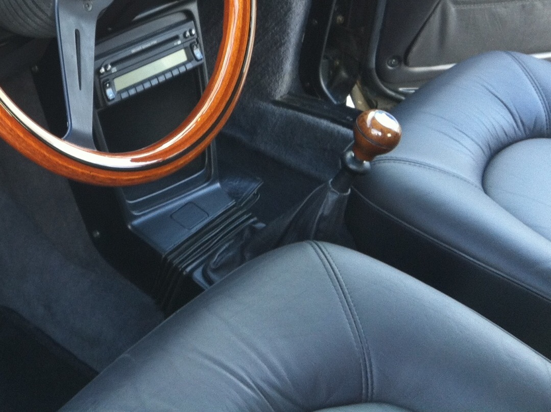

Als kleines Beispiel für den Threaderöffner (die meisten anderen kennen ja das Bild): Hier meine Sitze nach Aufarbeitung mit den Produkten vom "Lederzentrum". Und, die Teile waren wirklich beim Erwerb des Wagens vom Leder her absolut fertig.
Da war aber die Basis nicht wirklich soo schlecht, das sieht doch nun perfekt aus!
Ja, ich muss sagen, es waren keine Risse im Leder, jedoch völlig abgewetzte Stellen.
Wurde "gespachtelt" und anschließend lackiert.
Sieht top aus. Bin aber bei nitromethan: der typische 250.000km Sitz wird auch mit den Produkten vom Lederzentrum nicht so aussehen (obwohl die echt einiges können). Dafür braucht es eine noch sehr gesunde Basis (wie du ja in #14 auch selbst sagst).

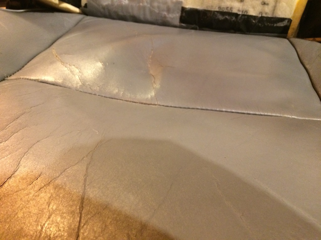

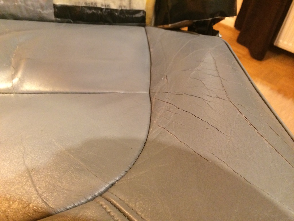

  • 7 Jahre später...
Hallo zusammen,
Hänge mich hier mal drann und hoffe nicht für Aufreger(da es bestimmt irgendwo steht und ich es aber leider nicht finde in den vielen Threads über Sitzbezüge.
Habe hier verschiedene Lederbezüge aus meinem Fundus(vom900er oder 9000er keine Ahnung) und möchte meinen Fahrersitz wieder schön machen. Mein Auto steht leider weiter weg in der Werkstatt und ich habe nur meinen Fahresitz ausgebaut und abgezogen hier liegen.
Mein Frage: Woran erkenne ich den Unterschied von Fahrer und Beifahrersitz-Lehnenbezug mit Contourausstattung, Leder, Fahrzeug Coupe BJ.92 also neue Schiene. Bei der Sitzfläche ist der Unterschied an den Seiten klar. Bei der Rücksitzlehne kann ich nichts erkennen wenn ich die verschiedenen Bezüge übereinander lege:confused:. Möchte dem Sattler nicht die Bezüge zum Tunnelnähen geben und dann passt er später nicht auf das Sitzpolster.
Woran erkenne ich nun den Unterschied oder sind diese vom Schnittmuster doch gleich(Lordosenstzützenloch und Klappmechanismusloch mal ausgenommen)?

Die Lehnenbezüge sind identisch.
Bis auf die Tatsache dass der 900er original keine Lordosenstütze (innen) hat und beim 2T, 3T und CV die Schlitze für den Entriegeler (außen) vorhanden sind, die die 4T, 5T und 9000er nicht haben.
Richtig, diese Details wurden in #22 genannt und ausgenommen, es ging nur um die Schnittmuster. :smile:
