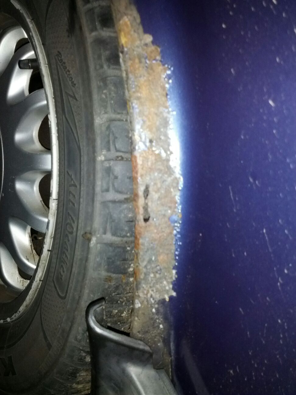

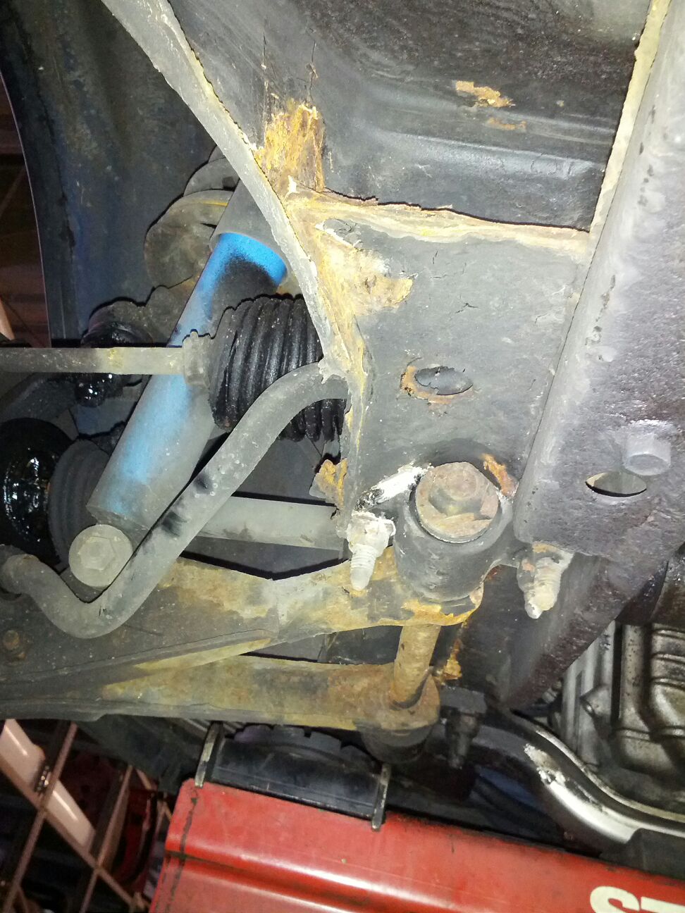

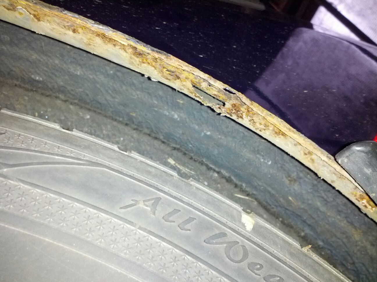

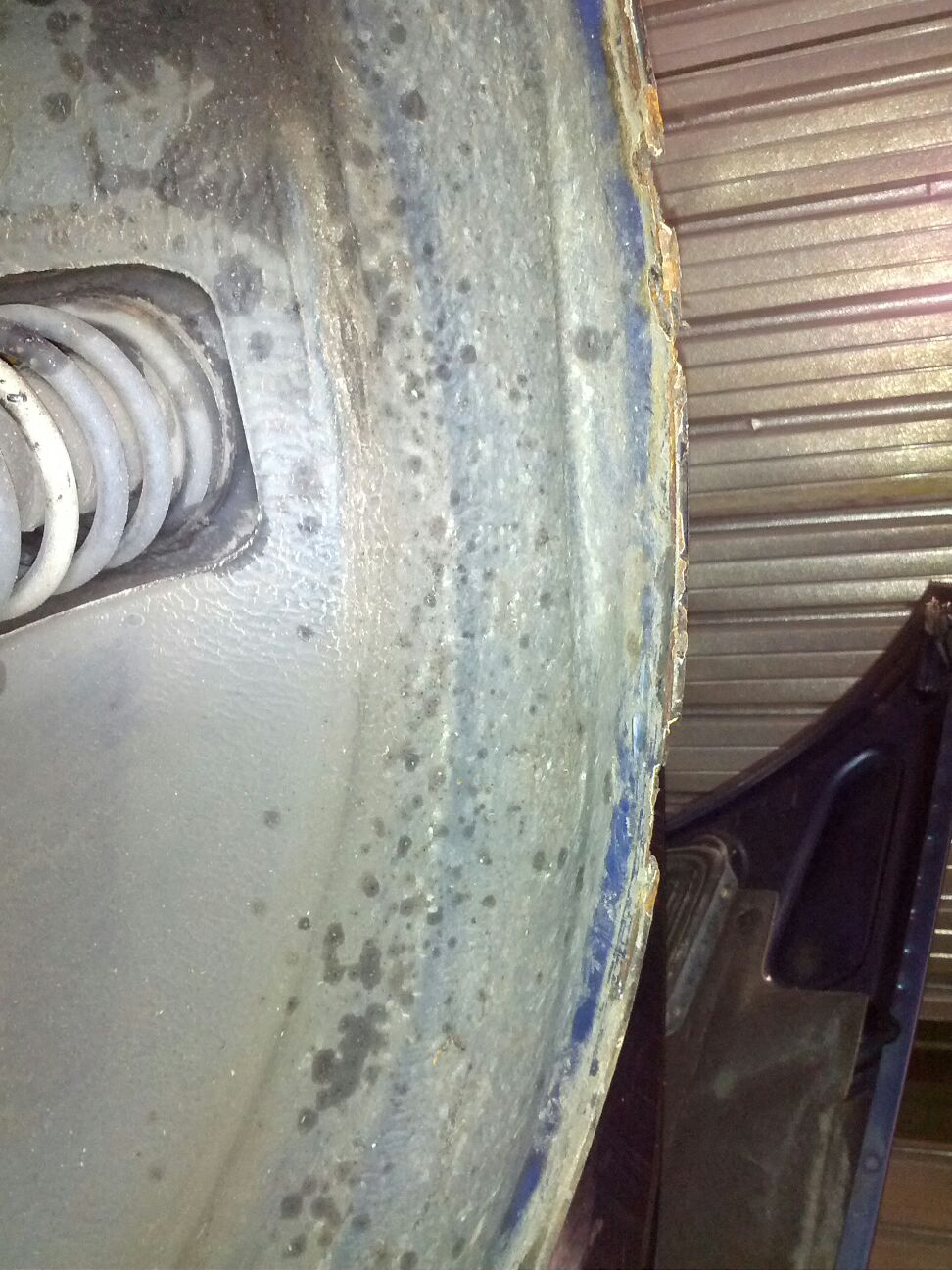

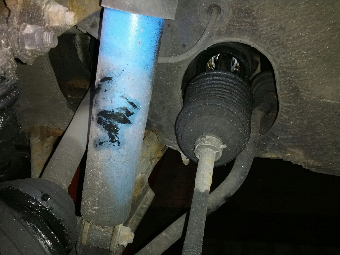

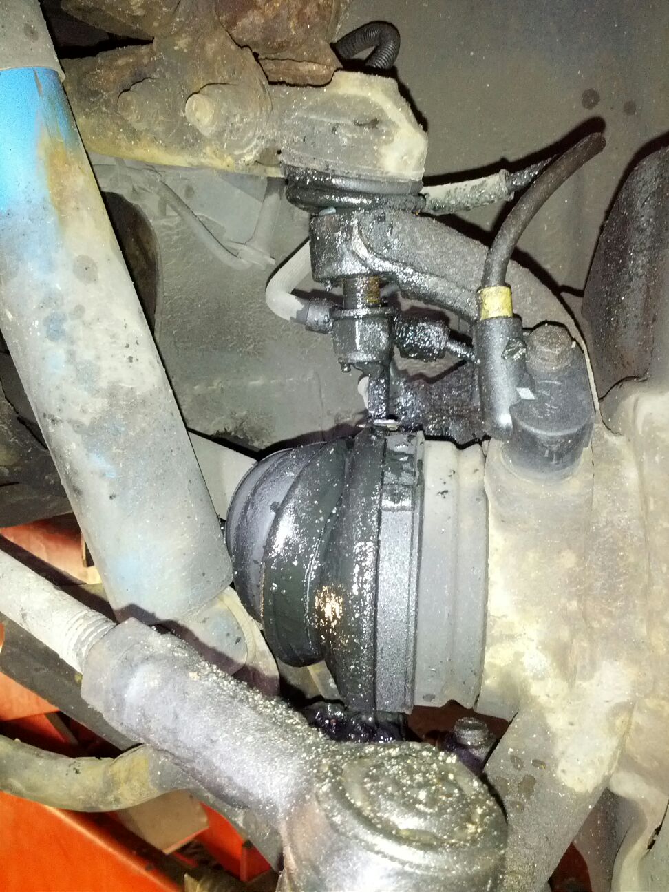

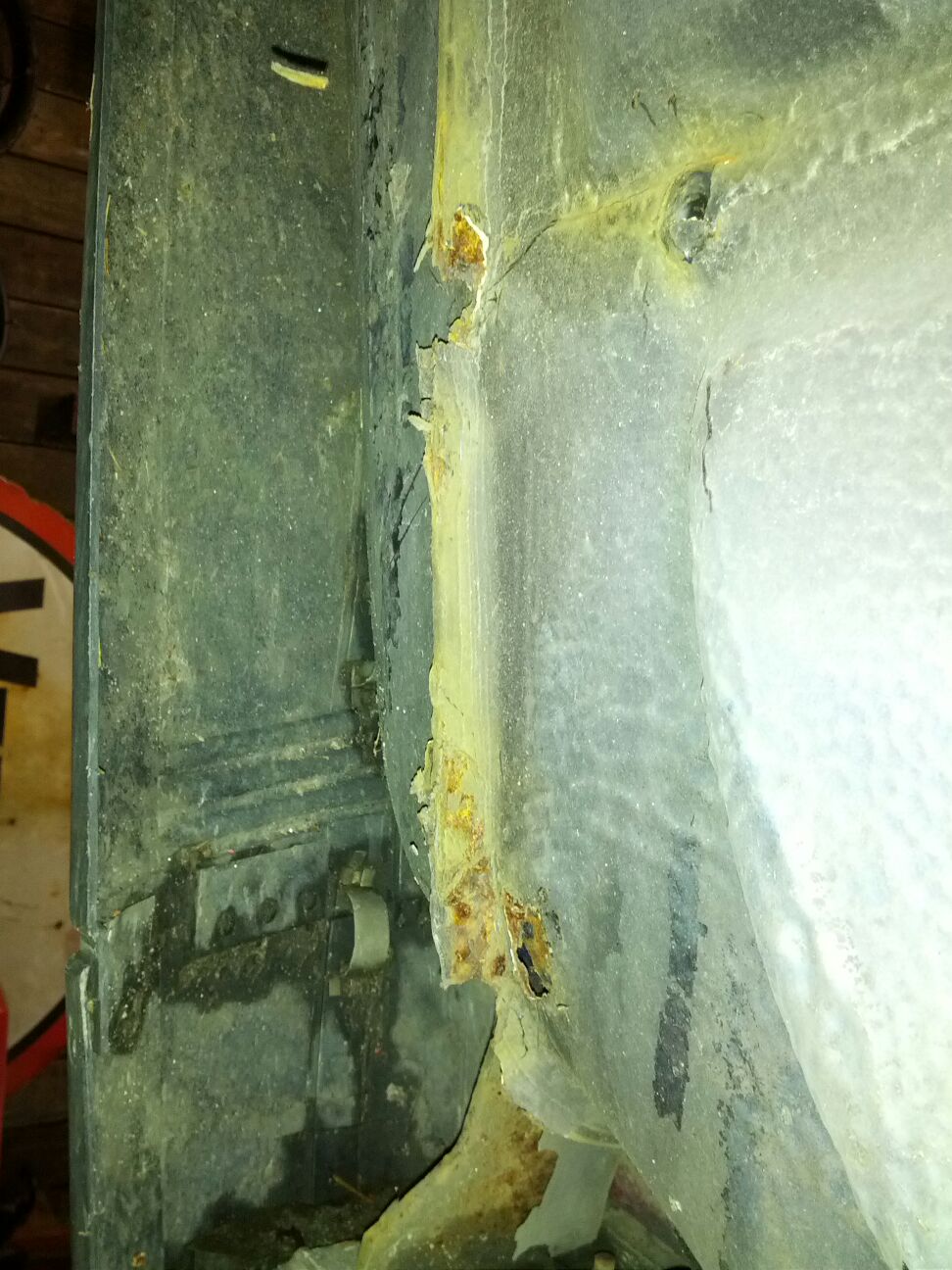

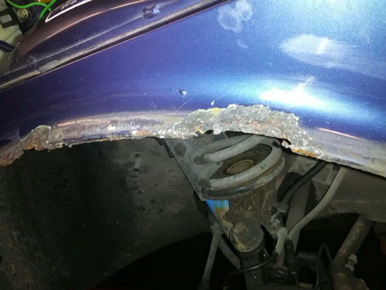

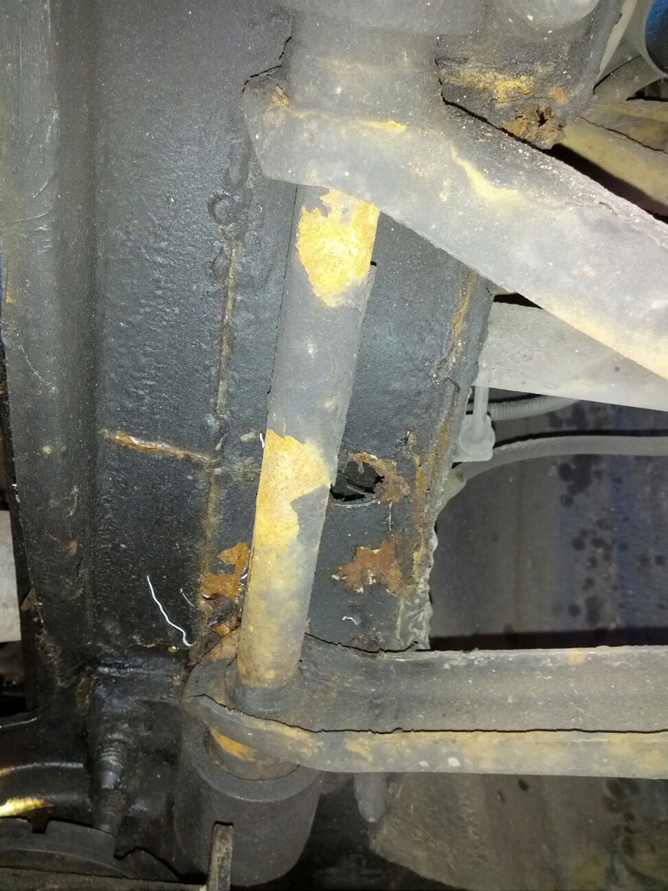

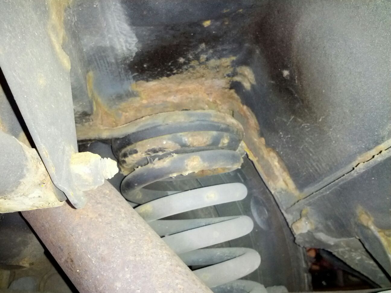

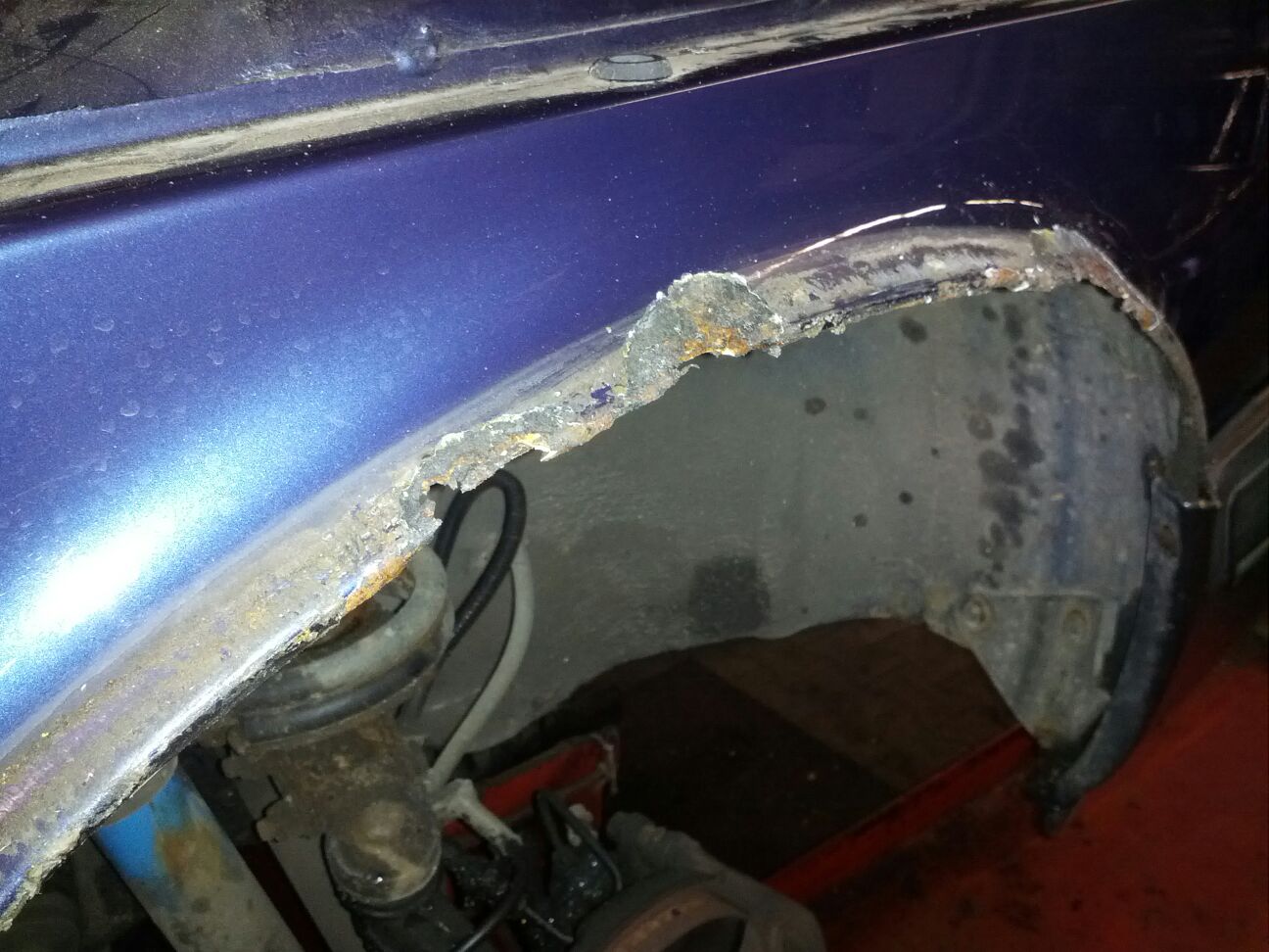

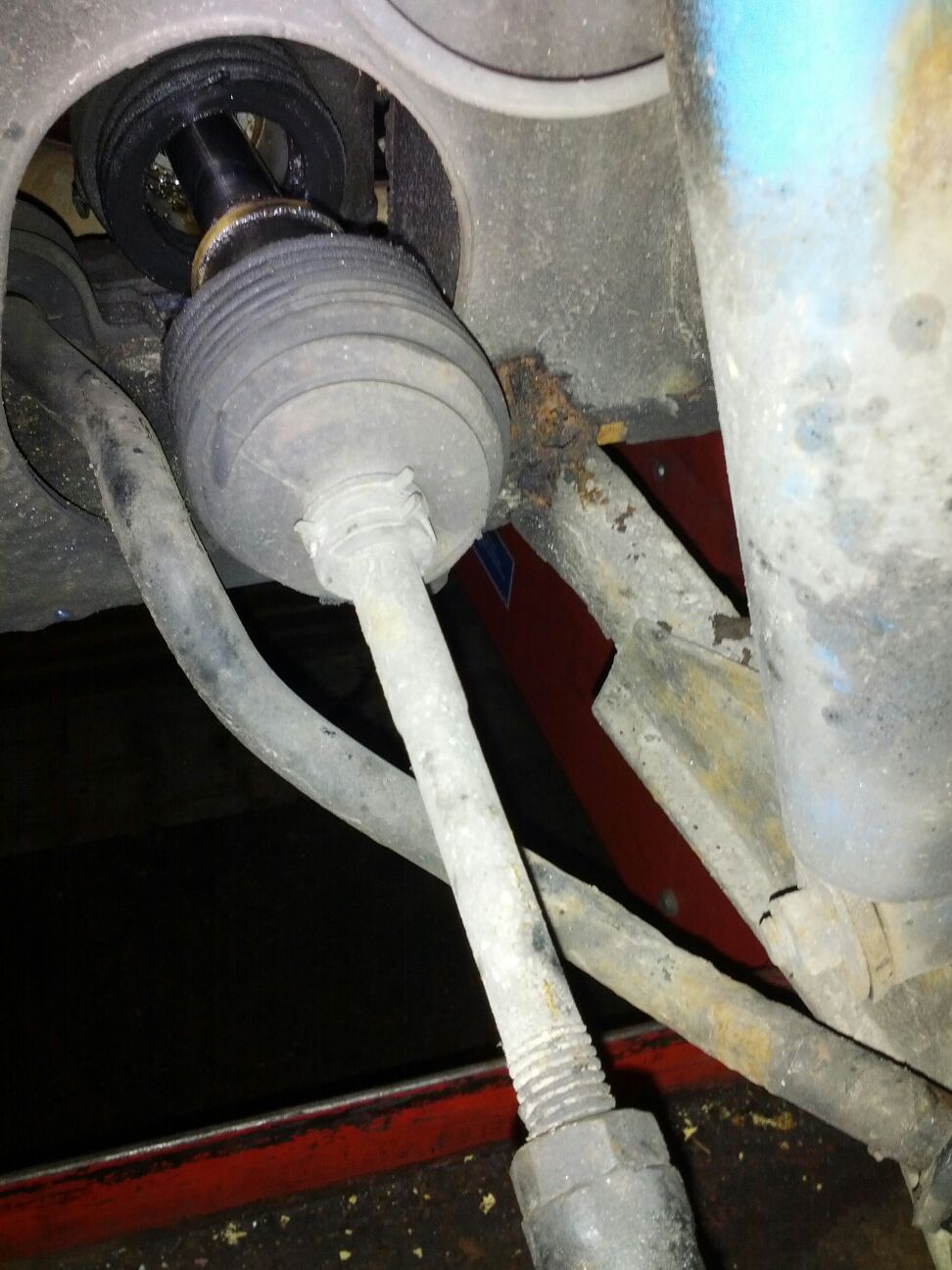

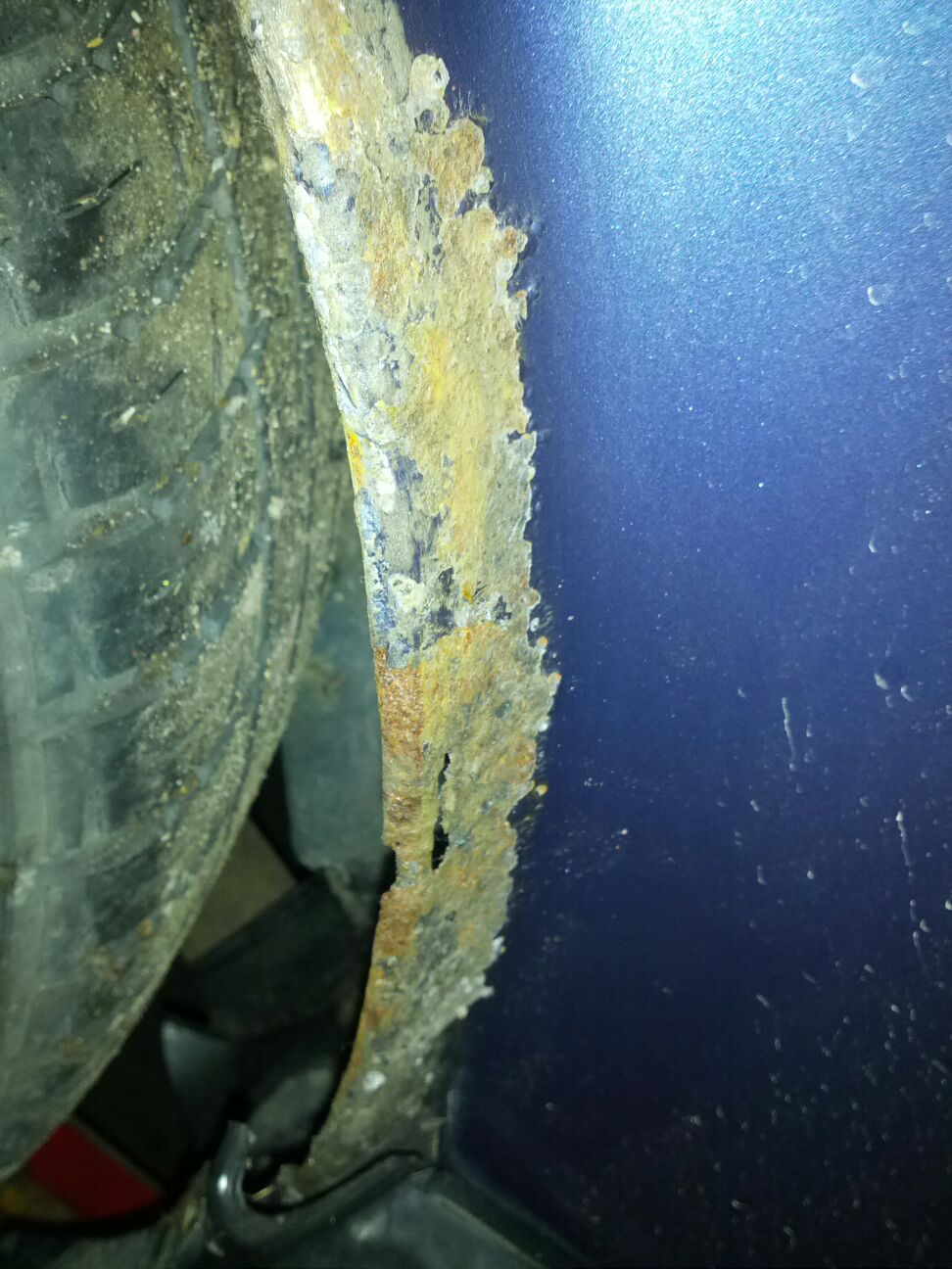

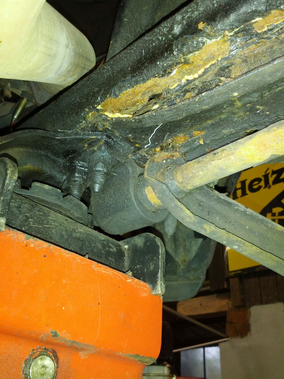

Hallo zusammen, leider mußte ich nach genauerer Untersuchung meines 900 im Januar erhebliche Korrosion feststellen. Technisch ist er soweit ok., aber ich weiß nicht ab sich eine aufwendige Reparatur überhaupt lohnt. Die momentane Schätzung geht für die Karosserie nur für den TÜV von 1.500 bis 2.000€ aus, für eine komplette und dauerhafte Wiederhestelleung in ein Vielfaches davon....
Vielleicht könnt Ihr mir Eure fachmännische/frauliche Meinung dazu mitteilen ?

Beschreib doch mal grob welche Teile betroffen sind. Türen, Achswellentunnel oder Kotflügel ?
Muss dann großflächig neu lackiert werden oder geht das so ?
Das wäre schon mal ein Anfang. :smile:
Es ist
a. unterm Kofferraum
b. am Achswelltunnel
c. alle Radläufe
d. die Bodengruppe bei der Aufnahme der Achsschenkel
aber ich denke, ohne Bilder ist das wenig aussagekräftig.

Wenn die Liste so stimmt, wird es sich kaum lohnen.
Alleine alle 4 Radläufe instand zu setzen und dann wieder alles zu lackieren.....:frown:
Und Achschenkelaufnahmen richtig instand zu setzen....
Kommt auf die Leidensfähigkeit an und ob du einiges selbst machen kannst. Alle 4 Radläufe ist allein wegen der Lackierarbeiten schon übel, aber das wird wohl bei sehr vielen im mittleren Preissegment / bei Daily-Drivern sein (sofern nicht schon gemacht und anständig konserviert). Wer hier rostfreies möchte, darf tief(er) in die Tasche greifen. Ich möchte mal behaupten das sehr viele unter den Leisten bereits gammeln, also selbst viele scheinbar rostfreie Exemplare eigentlich fällig sind.
Man möge mich da eines besseren belehren, aber bei mir hat das Entfernen der Leisten nix Gutes zu Tage gefördert.
Kann ich nur bestätigen. Man darf die Leisten gar nicht anrühren... Meiner ist auch nur noch ein "Blender"...
Also zusammenfassend für Rüdiger: Rost ist sehr, sehr weit verbreitet und ne'n Tausender versenkst du wohl in den allermeisten Exemplaren (eher mehr).

Ich versuch mal die Fotos von Rüdiger einzustellen, die ersten sieben:
01_2017-03-22-PHOTO-00000004.thumb.jpg.a84cf2e8483f98451fe7c55fddeae1aa.jpg 02_2017-03-22-PHOTO-00000005.thumb.jpg.d7825d902757d40fed646827d2cbf025.jpg 03_2017-03-22-PHOTO-00000006.thumb.jpg.fe811956f1c28e63449ebf20a3e0f35a.jpg 04_2017-03-22-PHOTO-00000007.thumb.jpg.52cd02ad87188c16b178f939b493ff45.jpg 05_2017-03-22-PHOTO-00000008.thumb.jpg.ac054a0319d12fddb125a50fea5a7446.jpg 06_2017-03-22-PHOTO-00000009.thumb.jpg.cd8b3da0b6e6e49750a6f7074cc9f59d.jpg 07_2017-03-22-PHOTO-00000010.thumb.jpg.3e0860c2c3a5ab64579dc9fd9a609055.jpg

Ja, das sind ein paar Stellen.
Wahrscheinlich gibs 2 Möglichkeiten.
Entweder Augen zu (=Geldbörse auf) und durch. Meine Taktik dabei war, zunächst die HU/Sicherheitsrelevanten Stellen machen lassen und dann jedes Jahr an die Schönheit gehen.
oder
Bessere Basis suchen.
Egal am Ende hat man ja doch sein ganzes Taschengeld für sein Hobby ausgegeben.
Bei einer rolling Restauration fährt man halt löngere Zeit im "Inspektor Columbo Style". Das muß man aushalten können. Den Erhalt und die Verbesserung aber im Blick.
Bei mir steht der Spaß am benutzen nicht mehr alltäglicher Autos im Vordergrund, da dürfen die ruhig Macken haben.
Für einen Perfektinisten wäre das unerträglich.
