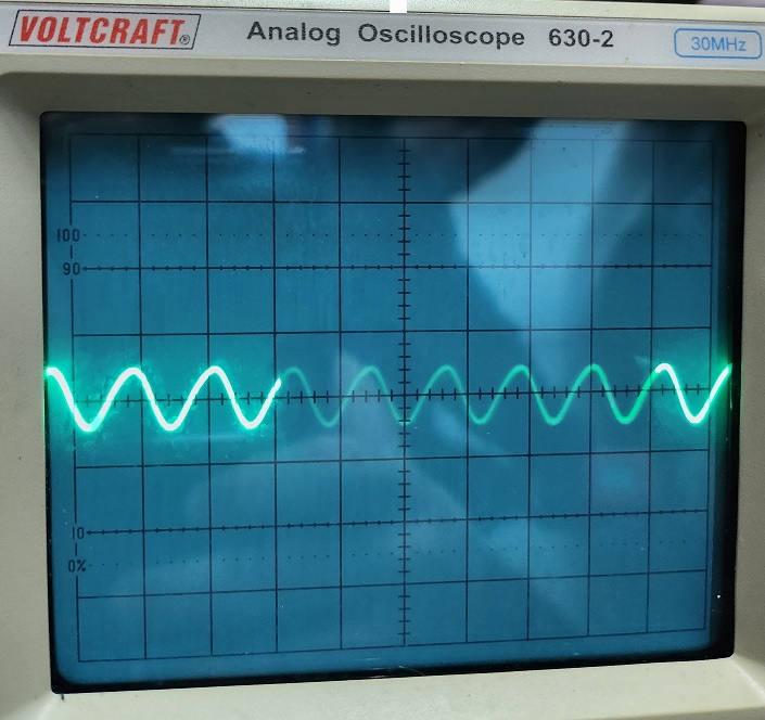

Vielleicht kann mir hier auch jemand helfen. Ich hab gerade ähnlichen "Spass" mit meinem 9000er.
Besuch beim örtlichen technischen Überraschungsverein dessen Bremsenprüfstandswerte ich (u.a. wegen anderer Falschprüfungen) auf einen defekten Prüfstand schob: Bremse vorne links 360, vorne rechts 170 - hätte mir beim Bremsen doch auffallen müssen, der würde doch voll nach links ziehen. Hinterradbremse: Anzeige des Prüfstandes 0 und 0 - die Räder blockierten aber. Auf Grund weiterer Mängel, Wiedervorführung nach 4 Wochen. Inzwischen hinten zwei Gummibremsleitungen ersetzt, hinten links eine andere Bremszange verbaut weil beim Entlüften der Nippel abgerissen war. Prüfungbeim TÜV ergibt diesmal vorne rechts 360, vorne links 150 hinten ok, aber Handbremse hinten links 0. Das mit der Handbremse konnte geklärt werden. Nach Wechsel der Bremsbeläge vorne über Kreuz und erneutem Entlüften alle Werte auf dem (Autohaus)-prüfstand alles ok. Dann freudig nach Hause gefahren, nach 10 km leuchtet die ABS Lampe auf. Seit dem überwiegend ABS Lampe an und manchmal aus. Relais und Sicherungen überprüft. Auslesen probiert mit Fehlermeldung "ABS nicht gefunden" nicht weitergekommen. Ab und zu kommt es vor dass wenn ich auf der Bremse bleibe und nur die Zündung anmache, dass dann das Pedal kurz einsinkt und die Lampe erlöscht, kurz darauf beim nächsten Start aber wieder anbleibt. Bin jetzt mit meinem Latein am Ende
... Ab und zu kommt es vor dass wenn ich auf der Bremse bleibe und nur die Zündung anmache, dass dann das Pedal kurz einsinkt und die Lampe erlöscht, kurz darauf beim nächsten Start aber wieder anbleibt. Bin jetzt mit meinem Latein am Ende
Wie alt sind die hinteren Sensoren? Check die mal, Ulli. Ähnliches hatte ich erlebt. Erst hinten links, dann hinten rechts...
