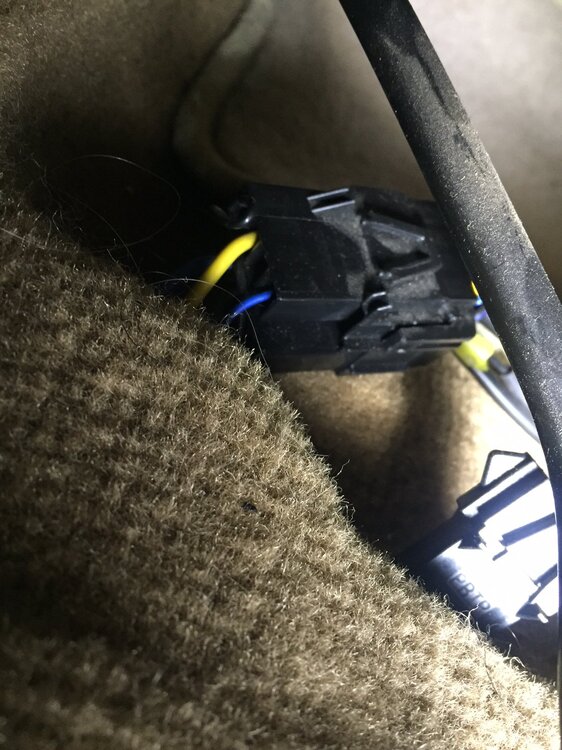

Ist es vielleicht doch noch ein extra gezogenes Kabel:confused: das evtl. mit der AHK zu tun hat? Ich kann noch nicht nachsehen, mein CV schläft noch einige Tage.
Ich würde mal seitlich die Metallschiene abschrauben und den Teppich dann leicht anheben, vielleicht kannst du so sehen in welche Richtung das Kabel nach hinten geht. Wenn hinten deine Sitze noch nicht wieder eingebaut sind, kannst du vielleicht das gut verfolgen. sollte machbar sein.

blau und gelb ist eigentlich auch die Farbe der Sitzheizung, aber wenn es da vorne keine Verbindung zum Stecker für den Sitz gibt, dann hat das Kabel ne andere Belegung.
Und trotzdem, wenn du unbedingt wissen willst wofür das Kabel ist, dann mal in eine Richtung folgen.
Ich vermute das ist der Stecker für die elektrische Sitzverstellung die es ab MJ1992 gab. Müsst extra in die Halle fahren und im CV nachschauen, aber WHB oder Bentley sollen es auch klären können.
Ich vermute das ist der Stecker für die elektrische Sitzverstellung die es ab MJ1992 gab..
Nein, für die eSitze ist der Stecker ganz unten rechts im Bild.
Der Stecker für die Sitzheizung ist es nicht
Mach mal 'nen Foto von beiden nebeneinander.
Habe die Belegung nicht im Kopf, aber sw/ge/bl aus Deinem Bild erinnert mich mächtig an den Sitz-Stecker. Nicht, dass dort Serien- und Zusatzstecker vertauscht sind, und der Sitz aktuell am falschen steckt.

Ich habe keine elektrische Sitzverstellung
Das ist der Stecker unter dem Beifahrersitz, Kabel kommt unter dem Teppich vor und verschwindet auch wieder darunter. Wer kann mir sagen, für was es ist!?
[ATTACH=full]126405[/ATTACH]
Man kanns auf dem Bild nicht erkennen, aber wenn da noch ein schwarzes Kabel mit am Stecker ist gehört das definitiv zur Sitzheizung. Steckerbezeichnung ist H8-1 unter Sitz rechts.
... aber der Kabelbaum ist dafür vorbereitet.

Ich baue den Sitz aus und fotografiere den Stecker - der kommt aus dem Teppich raus und verschwindet wieder darunter, kann also nichts mit den Sitzen zu tun haben
Der Stecker hat nichts mit dem Problem zu tun

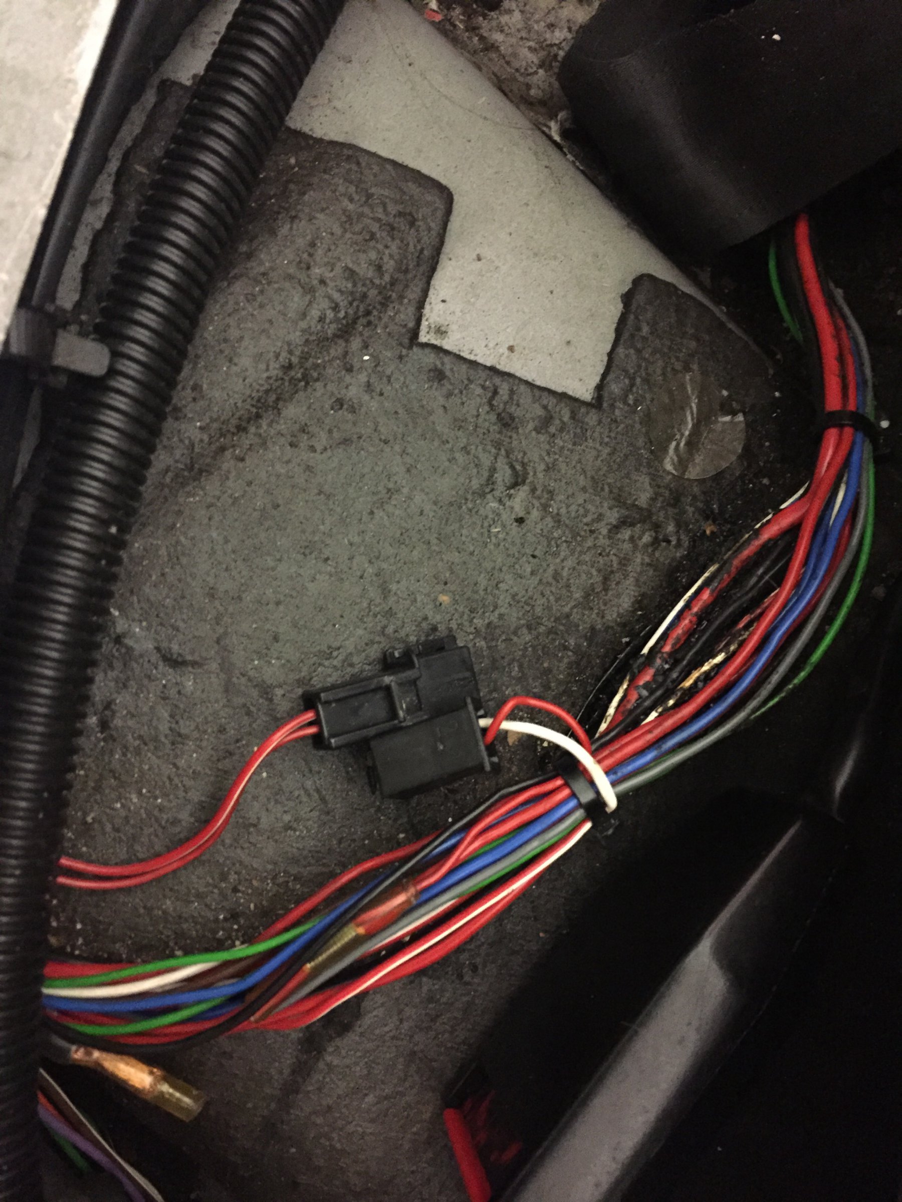

Von dem ominösen Kabel habe ich jetzt ein Foto. Es handelt sich um eine Steckverbindung am Kabelbaum unter dem Rücksitz. Kann mir jemand sagen, was das ist?
Dachte, der öminöse Stekcer wäre in #22 abgebildet gewesen :confused:
Das hier könnte (!), wenn es links unter dem RS ist, lt. WHB der H2-12 sein.
Leider habe ich aber nicht gefunden, in welchem Schaltplan das Ding angeführt ist. Falls also jemand ein 3-2 als durchsuchbares PDF hat ...
Bearbeitet von René
Wenn H2-12 dann Anti-lock Braking System (ABS)
Paßt: rt + ws auf rt + rt/ws
Ist die Stromversorgung vom Steuergerät und vom Pumpen-Relais.
Wenn der Stecker offen ist, sollte man dies eigentlich hören, oder viel mehr eben beim Einschalten der Zündung keine Pumpe hören.
Wenn ich einstecke, dann fängt die Pumpe an zu rödeln.
