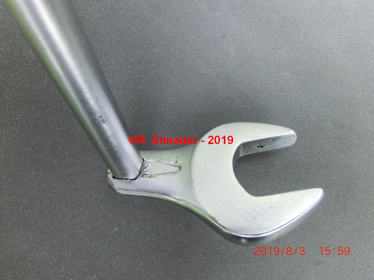

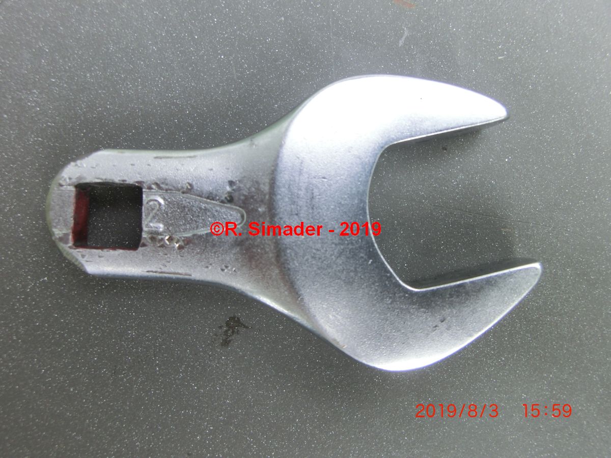

Habe mir auch den WABCO-Druckspeicher aus UK gekauft (Herstelldatum 11/2018) nachdem es in meiner überholten Bombe die Membran gekillt hat.:eek: Zum Festziehen habe ich mir einen Spezialschlüssel SW22 angefertigt. Es wird hochwertiges Werkzeug für die Herstellung des Vierkantloches benötigt da die Gabelschlüssel extrem hart sind. Das habe ich mit einer (Gott-sei-Dank vorhandenen) Diamantfeile hinbekommen.
Hier mit der 3/8"-Verlängerung: Spezialschluessel_SW22_fuer_WABCO_Druckspeicher_1.thumb.jpg.e58aa1ddb7cccf66c3d40cda1627eb4d.jpg
Hier der Gabelschlüssel selbst: Spezialschluessel_SW22_fuer_WABCO_Druckspeicher_2.thumb.jpg.f6f4bc6d6587f48ba59cf98c5b8e6318.jpg
Hatte mit überlegt einfach einen Hebel anzuschweißen allerdings hat es so den Vorteil dass der Schlüssel umsteckbar ist und nicht so viel Platz in der Werkzeugschublade benötigt. Der Abstand von der Gabel bis zum Vierkant könnte zwar ein paar mm größer sein da die Verlängerung genau am Druckspeicher vorbei geht, aber es funktioniert. Ist halt Maßarbeit.
Damit war das Anziehen ein Kinderspiel. ABS-Pumpe schaltet jetzt bereits nach ein paar Sekunden ab.:biggrin: Jetzt muss nur noch beim nächsten Fahren die ABS-Leuchte ausgehen.
Spezialschluessel_SW22_fuer_WABCO_Druckspeicher_2.thumb.jpg.f8ab097bbed93037939fe20f65b6ac25.jpg
Nice. Aber nimmt man da nicht lieber gleich einen Krähenfuß oder Hahnenfuß und scheift nur vorne die Nasen ab wenn man seitlich aufstecken muss? Also z.B. einen BGS 1757-22?
Nein weil der zu kurz ist. Der Speicher hat fast 100 mm Durchmesser. Also brauchst man min 55 mm Mitte zu Mitte.
Kann ja jeder machen wie er will.
Ich hatten den Gabelschlüssel geopfert da ich ihn gestern bemötigte und nicht noch eine Woche warten wollte. Und jeden Krähenfuß müsste man dann auch noch nacharbeiten.:frown: Jetzt habe ich meinen und kann ihn einfach aus der Schublade ziehen wenn ich ihn brauche.:biggrin:
Und mit Gelenk bekommt man immer auch ein Querdrehmoment rein da man ja schief auf der Verschraubung ansetzt. Ist m. M. Scheibenhonig.
Jupp. War meinerseits nur die Überlegung wenn man eh was besorgen muss (kennt offensichtlich nicht jeder die Teile). Was aus überzählen oder gar defekten Teilen/Werkzeugen zu bauen ist immer ein schönen Recycling. Bei mir liegt noch ein "Spezialwerkzeug" für den Öldruckschalter am 902. Besteht aus einer alten Nuss und dem oberen Teil eines defekten Kardangelenkes, seitlich dran geschweißt. Krähenfuß hätte es sicher auch getan. Aber hey, die Teile lagen unten in der Grabbelschublade.
