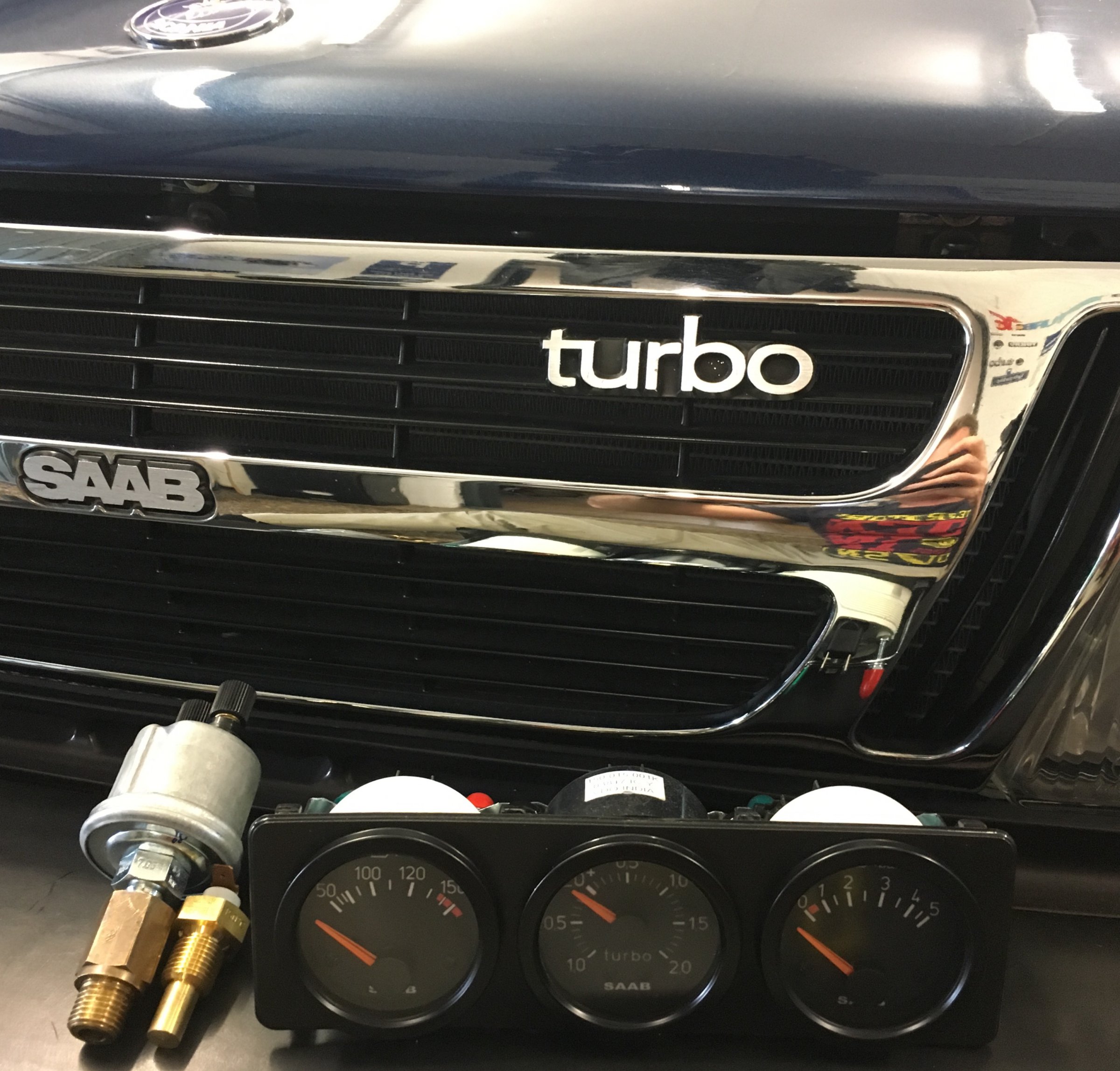

Für rund 230€ inkl. Versand habe ich meinen Grill neu Beschichten lassen. Ich wollte aber keine glänzende Chromschicht, sondern habe mich für 'Aluminium poliert' entschieden. Bei dem Laden habe ich es machen lassen.
Fotos kann ich liefern, wenn das Wetter besser wird.

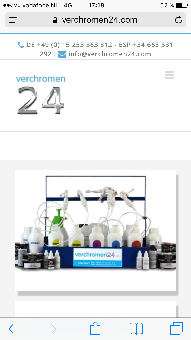

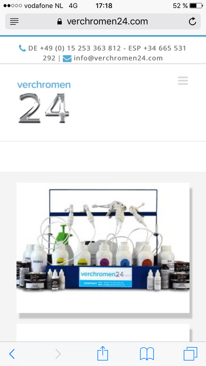

Hier könnt ihr gucken, wie das geht. Da die erforderliche Apparatschaft nicht ganz billig ist (inkl. dem Silber), lohnt das vermutlich kaum bei Einzelstücken.
Höchstens für einen Cartier.... wie gesagt, wenn Geld keine Rolex spielt....
Bearbeitet von Saabienser
Er verrät uns auch, was da alles so drin ist:
...es müsste sich auf jeden Fall um destilliertes Wasser handeln, Kalk, Salze + Mineralien mag kein Lack.
Danke [mention=5484]Saabienser[/mention].
Das ist doch ein DIY-Prozess, was ist an den Apparaten so teuer? Interessant wäre, wie gut das Teil bzw. die Oberfläche vorbereitet sein muss und wie haltbar das Ganze ist.
Interessant !
In dem Fall hatte er wohl keine Apparate und anstelle des Kompressors, der Pressluftpistole und der speziellen Sprühpistole mit 2 Ausgängen nebst Behältern (irgendwas muss da wohl gleichzeitig gesprüht werden) das Ganze Sortiment im Sprühflaschenformat. Den DIY Prozess kannte ich so auch noch nicht und ich hab keine Ahnung, was das Zeug kostet, welche Mengen man benötigt und wo man es bekommt. Das billigste daran dürfte wohl noch das destillierte Wasser sein.
Da Chrom nix verzeiht, muss der Untergrund wohl entsprechend glatt und sauber sein.
Hier .... 900 Euro

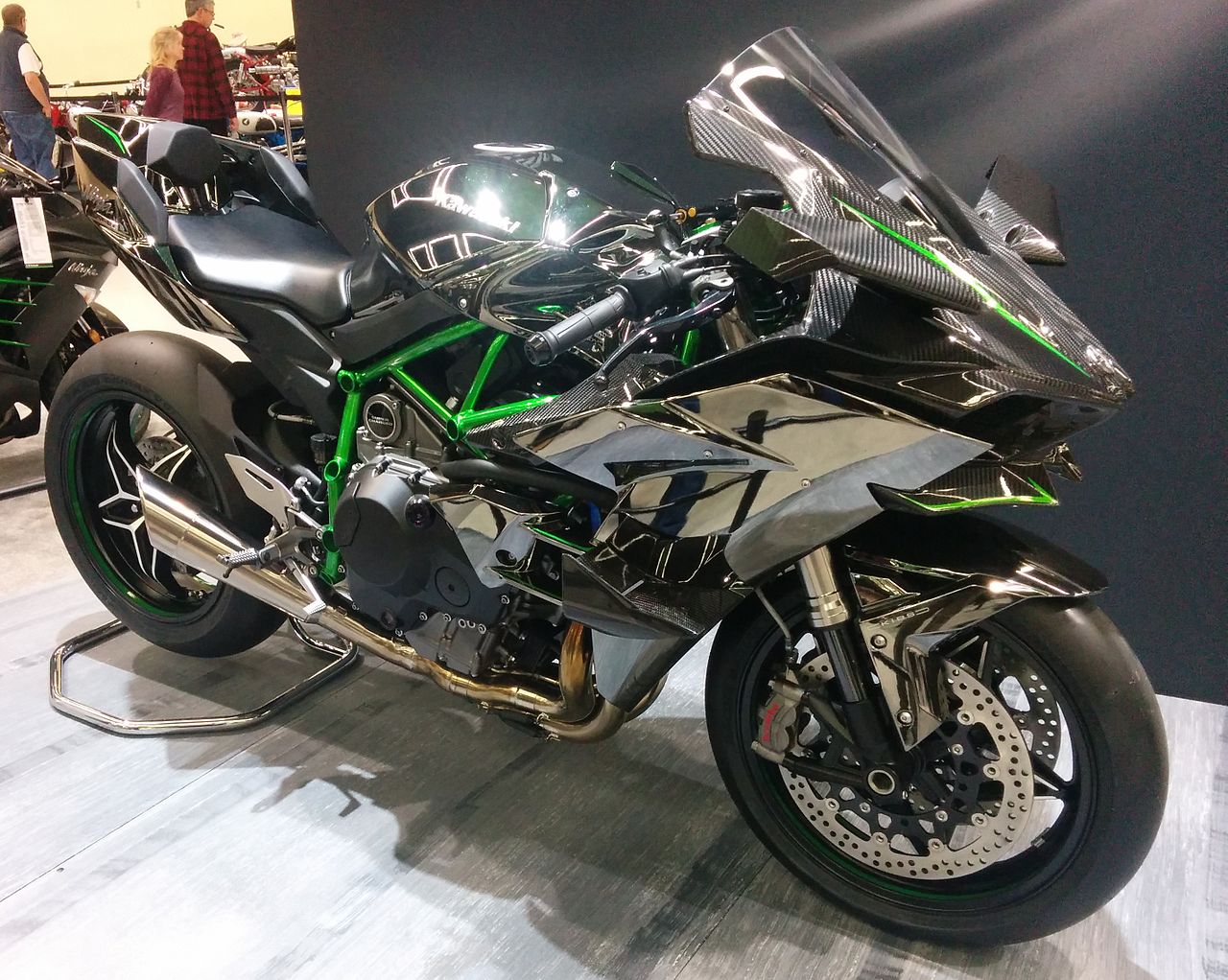

Bin auf den Kawasaki Farbton "mirror coated spark Black" gestoßen.
Sieht in echt super aus, wirkt auch aus der Nähe zu 95% verchromt, allerdings etwas dunkler, was ich sogar sehr ansprechend finde.
Mein Lackierer hat dieses leider noch nicht verarbeitet und möchte auch für mein kleines Bauteil keine Farbdose bestellen, weil der Lack recht teuer ist.

Sieht gut aus. :top:
