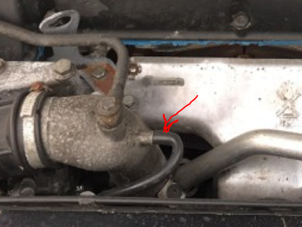

SAAB 9-5 Motor ?
Hallo
hat jemand schon mal so was gesehen ???
Abgebildet ist der Motorraum von SAAB 9-5 2.3t aus 2001 !
wie Fährt das Fahrzeug überhaupt ? Download.thumb.jpg.6cce19329a47cdde0b74d1b02fbd45f4.jpg

aber um mal auf die Ausgangsfrage zurück zu kommen: Das Fahrzeug fährt wie alle Fahrzeuge mit diesem Motortyp mit Benzin als Kraftstoff und mit Luft, welche durch einen Turbolader komprimiert wird. Weiterhin benötigt der Motor zum sicheren und zuverlässigen Betrieb noch Motoröl, welches in Intervallen von 10.000km gewechselt werden sollte. Ach ja, und Kühlwasser braucht er auch noch;)
Merkt echt niemand ???
es ist kein APC Ventil verbaut, sogar die dazugehörige Kabel sind weg
laut Verkäufer fährt das Fahrzeug problemlos und Turbolader sei auch Verbaut
ob überhaupt ein T7 motor drin ist? weil ohne APC geht beim T7 nicht, glaube ich
und wo geht der Schlauch R hin?
So professionell Der Ventildeckel aussieht, wahrscheinlich baumelt das Ventil irgendwo
Da ist jedenfalls (original) kein Schlauchanschluss - den Haltestift fürs Ventil hat der Profi, der die blaue Dichtmasse so fürsorglich-reichlich eingestzt hat, wohl für einen solchen gehalten... :biggrin: Oder einen nachgerüstet... :redface:
Schraubentest Spezial?
[ATTACH=full]132066[/ATTACH]
Nach der falschen Montage der Öse für den Motorkran, war die alternative Unterbringung des APC-Ventils eben nötig...

Offensichtlich die meisten haben gar keine Ahnung was in ein B2X5 Motorraum wo hingehört.....
Der APC Ventil hat kabel die zum T7 Steuergerät führen, diese sind auf dem Bild nirgends zu sehen
eine mögliche Erklärung (Vermutung) :
es ist ein B2x4 Motor eingebaut, braucht ja kein APC Ventil und LMM ist ohne Funktion
wie aber T5 zum laufen gebracht wir in ein T7 Fahrzeug ?

Zum Bild von Tom:
Ich denke das APC war defekt, und man hat das Wastegate direkt an der Verdichterseite angeschlossen - somit 0.6/0.7 bar Ladedruck.
Fehler werden bei abgeklemmten APC nicht gespeichert.
