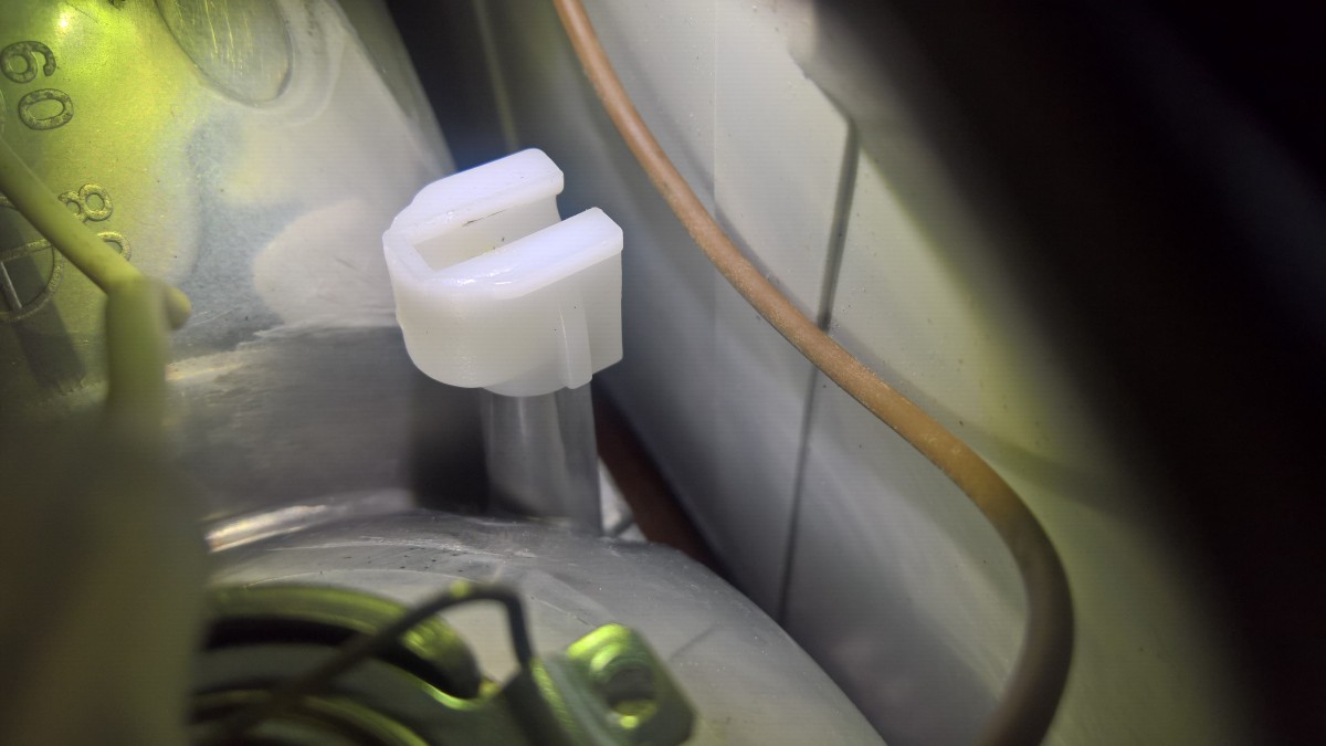

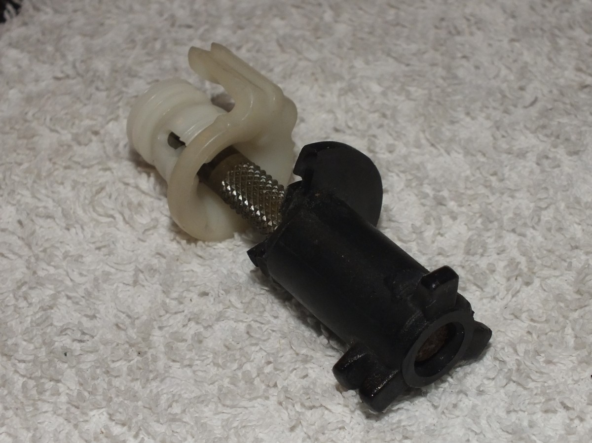

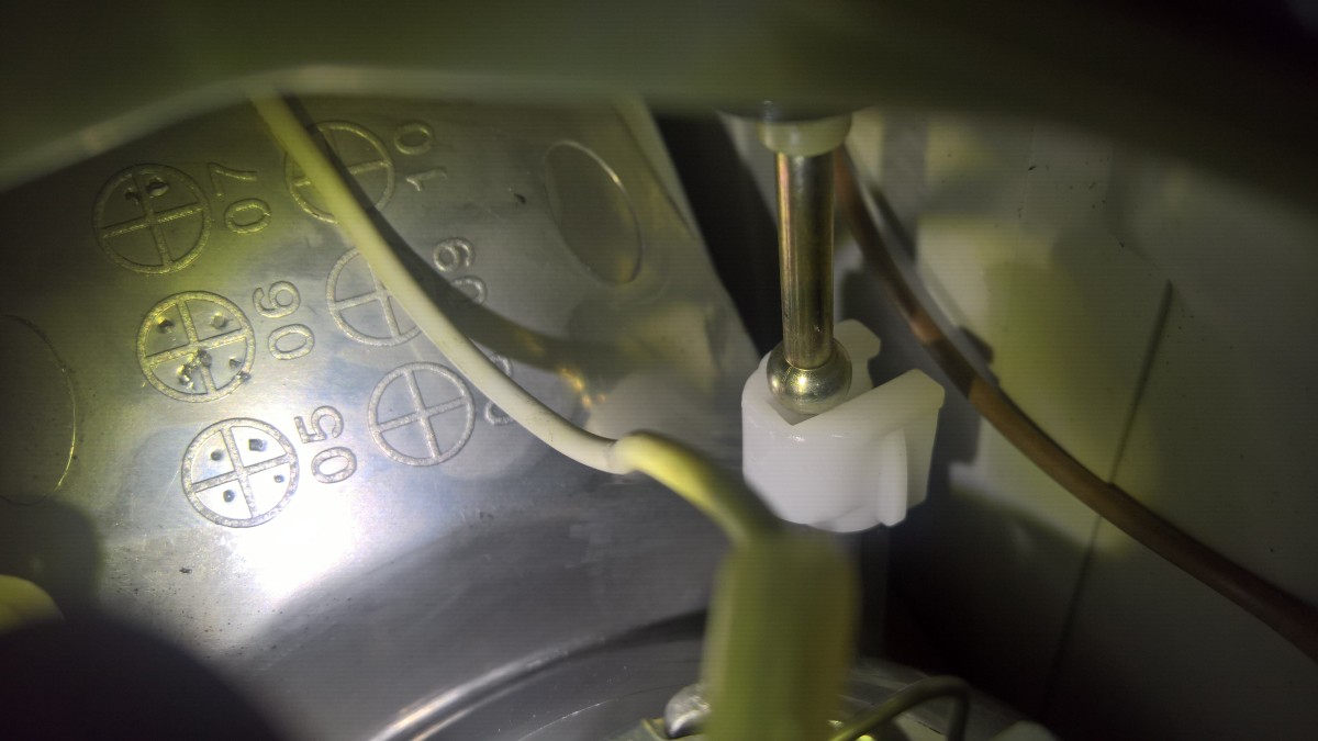

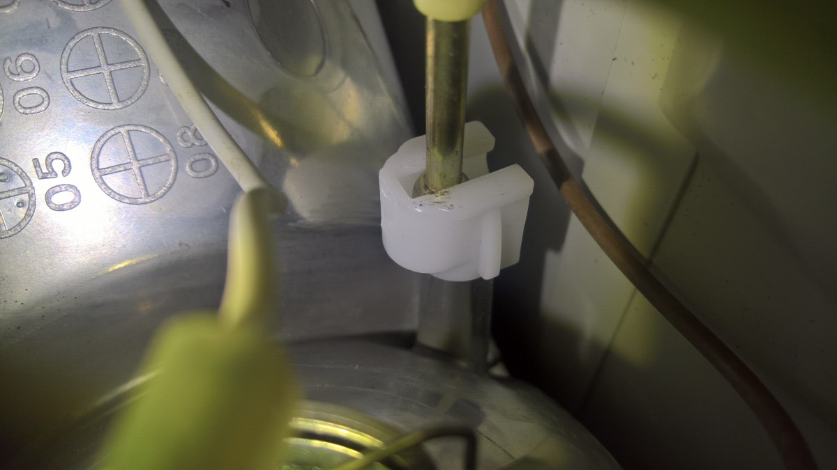

Das sieht bei mir so aus :eek:
HELLA:
DEPO:
Jetzt einfach die Kugel in das weiße Kunststoffteil drücken :eek: ???
So, ist drin, nun muß nur die Einstellung richtig funktionieren.
:ciao:
Bearbeitet von dick-tracy
Probier doch mal, ob man die Kugel seitlich in den Schlitz rein schieben kann.
Genau so hat es funktioniert - s.o. :bananapowerslide:

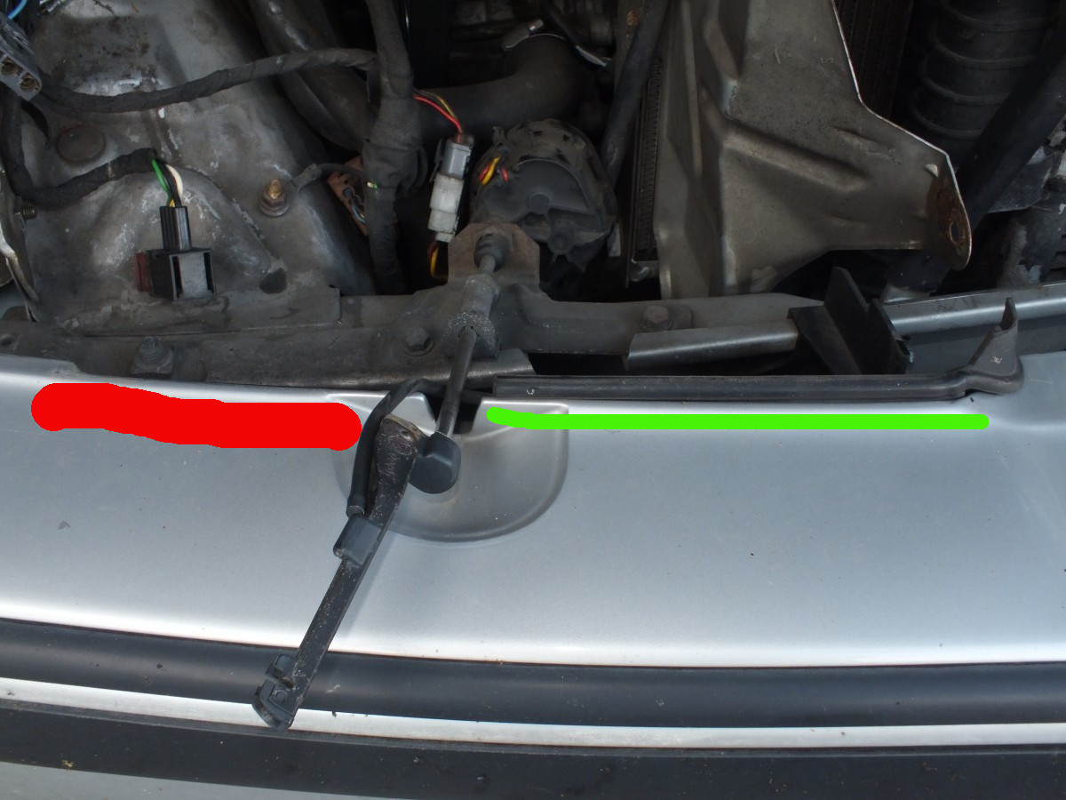

Falls jemand den fehlenden Gummi (rote Linie) rumzuliegen hat, würde ich nehmen. :shakehands:
Der wollte wohl mal andere Wege gehen :frown:
Gesucht habe ich schon, weil der Wischer sich dorthin schon verdrückt hatte, aber ich schau gleich noch mal. :eek:
Nö, leider nichts gefunden. Ich hatte vor Jahren die Gummileisten angeklebt und da fehlte dieser, glaube ich, auch schon.

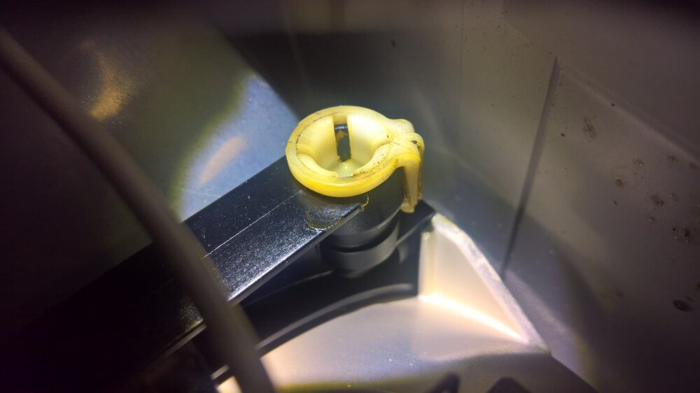

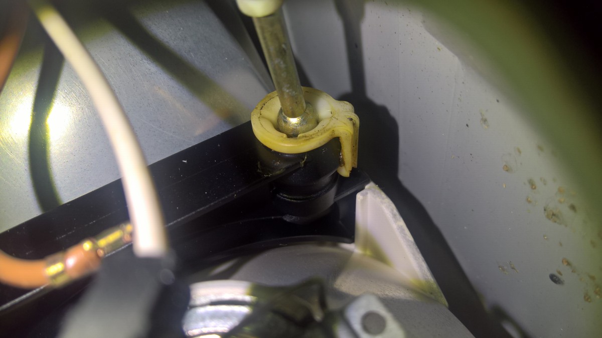

Bei der Zerlegung der Scheinwerfer ist mir die Schwachstelle ins Auge gefallen:
Dieser Halter hält den Reflektor an seiner Position.
Will man den Reflektor ausbauen, brechen oben die Flügel zum Drehen des Halters, damit er aus dem Gehäuse geht
und der gegenhaltende Teller, bei dem hier schon 2/3 weggebröselt sind.
Der schwarze Kunststoff ist hier so spröde, daß er schon beim Anschauen zerfällt.

Ja, das ist meiner Erfahrung nach die einzige Schwachstelle der Scheinwerfer. Mach das Plastikzeug ganz ab und schneide ein Gewinde. Dann einfach mit Muttern und großen Unterlegscheiben befestigen.
Oder ... wer's nicht selbst machen möchte:
Der User saab-since-1988 bietet diesen Ersatz an https://www.ebay-kleinanzeigen.de/s-anzeige/saab-9000-cs-reflektorhalter-neu-/1737415975-223-7424
Das ist der Tip des Monats :Banane44:
