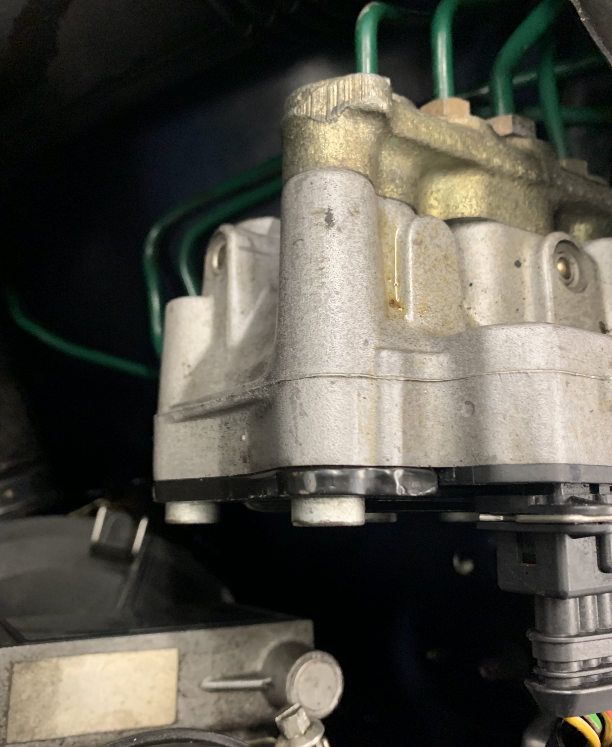

Problem mit dem ABS- Ventilblock?
... ist das dieses Gerät?
Da ich von seiner Funktion keine Ahnung habe, habe ich hier erstmal gestoppt...ich war drauf und dran, hier die Leitung abzunehmen und zu sehen, was passiert. Aber hier drin wird ja wohl gesteuert (wie auch immer), welcher Kanal Druck bekommt oder nicht, richtig?
Im Bentley finde ich nichts darüber. Werde mit dem Begriff "Ventilblock" mal die Suche bemühen....

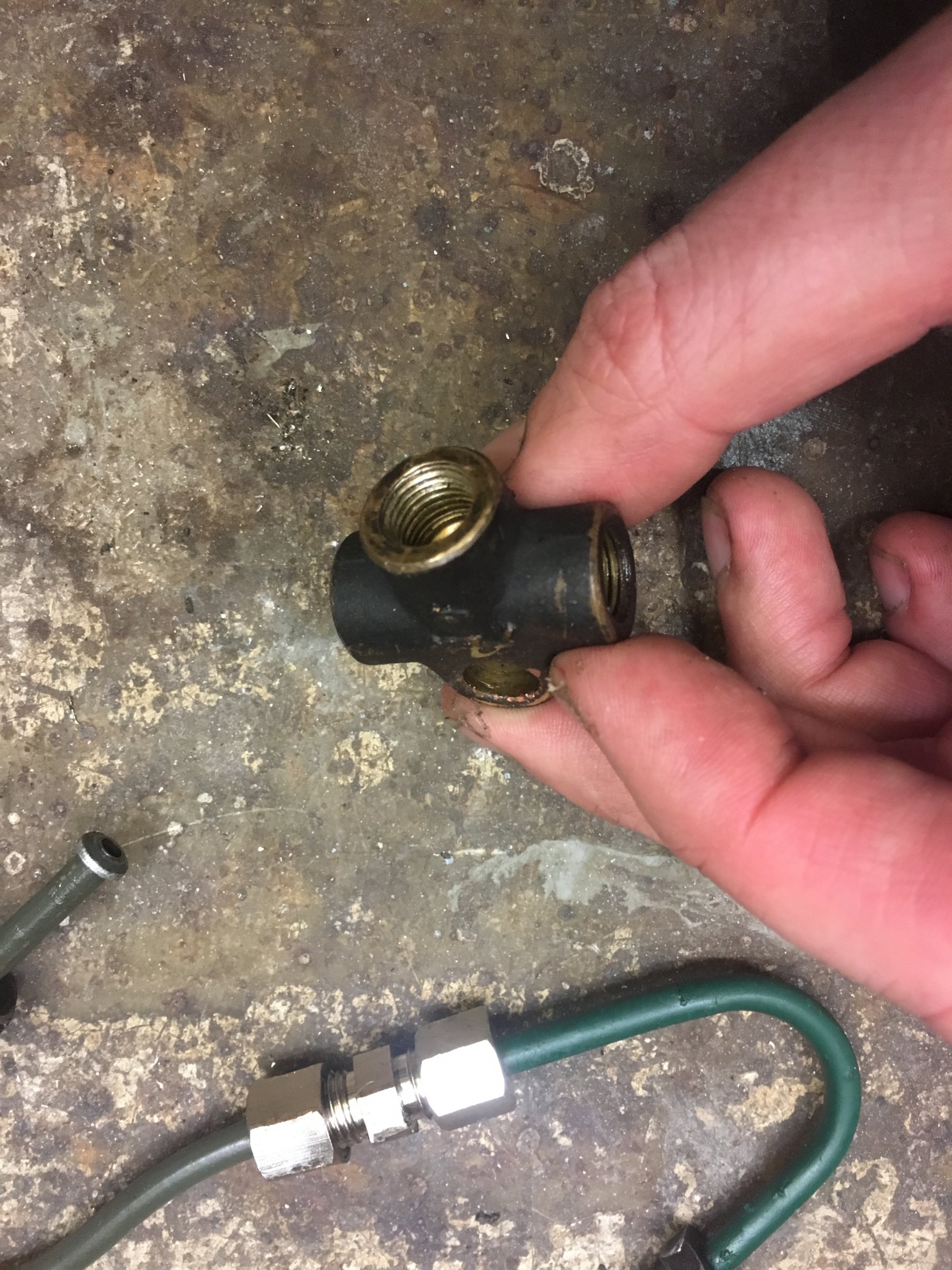

Naja, nicht wirklich alles... aber die Antwort ist recht einfach, auch wenn ich keine Erklärung dafür habe!
Fahrerseits an der Spritzwand ist ja noch einmal so ein kleiner Dreierverteiler, von da an zur BFS ist die Leitung dicht! Wie das sein kann, weiß nur der Allmächtige...
Dieser kleine Dreifachverteiler hat mir im Frühjahr auch Probleme bereiten als ich auf Stahlflex umgerüstet habe aber mich/uns hat er mit einem der Gewinde geärgert. Mehr kann da m.M. auch nicht kaputt gehen. Er ist aus Messing mit drei Gewindeausgänge für die jeweiligen Bremsleitungen.
Der Fehler dürfte wohl eher nicht an diesem liegen.
Lt EPC geht dort die Leitung nach hinten ab, was ich mir aber nich vorstellen kann, da die Kreise VL, VR & HLR ja getrennt sind, und damit meines Erachtens ab Regelblock auch getrennt geführt werden müssen.
Somit ist mir jetzt im Moment völlig unklar, was dort ein Verteilerstück zu suchen hat.
Bei nonABS wäre es mir klar. Da müßte es die Leitung nach HL sein.
Ich gebe es zu: Ich habe keine Ahnung!

So, mal geschaut, und jetzt kam dabei dann auch die Erinnerung wieder:
Ganz linksseitig an der Spritzwand, sitzt der 'Verteiler', von aus welchem die Leitung(en) nach hinten gehen.
Bei nonABS kommen beide Kreise an und gehen nach hinten, sowie rechts dann an der Spritzwand weiter.
Bei ABS kommen der hintere und der Kreis VR an, wobei ersterer dann nur jenseits der Spritzwand und der zweite nur motorraumseitig weiter geführt wird.
Ist es bei nonABS also zumindest an einem der Verbinder ein Verteiler, so ist es bei ABS grundsätzlich nur ein Verbinder ohne Y-Funktion.
...was mein Problem anging, wurde ich missverstanden - der Verteiler ist in Ordnung. Auch das Entlüften (aller anderen Leitungen) ist problemlos möglich, vor allem, da ich einen Druckluftanschluss für den Bremsflüssigkeitsbehälter habe!
Lediglich das Leitungsstück von Verteiler zu Durchgang Kotflügel hatte einen dicken Thrombus...was mir Angst macht - was macht der da, wie kommt es dazu...
