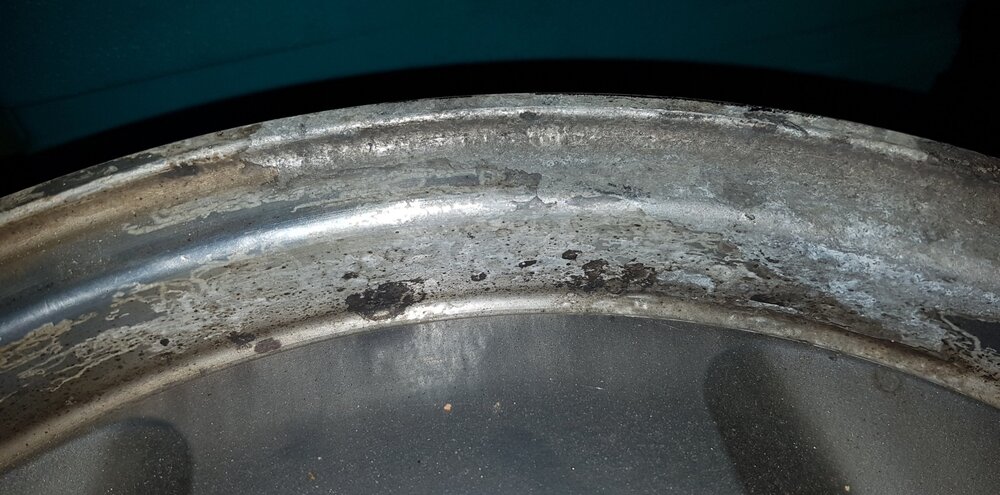

Zu lange lag der Satz so in meinem Keller rum :frown:
Aber das Ergebnis lässt hoffen. :smile:

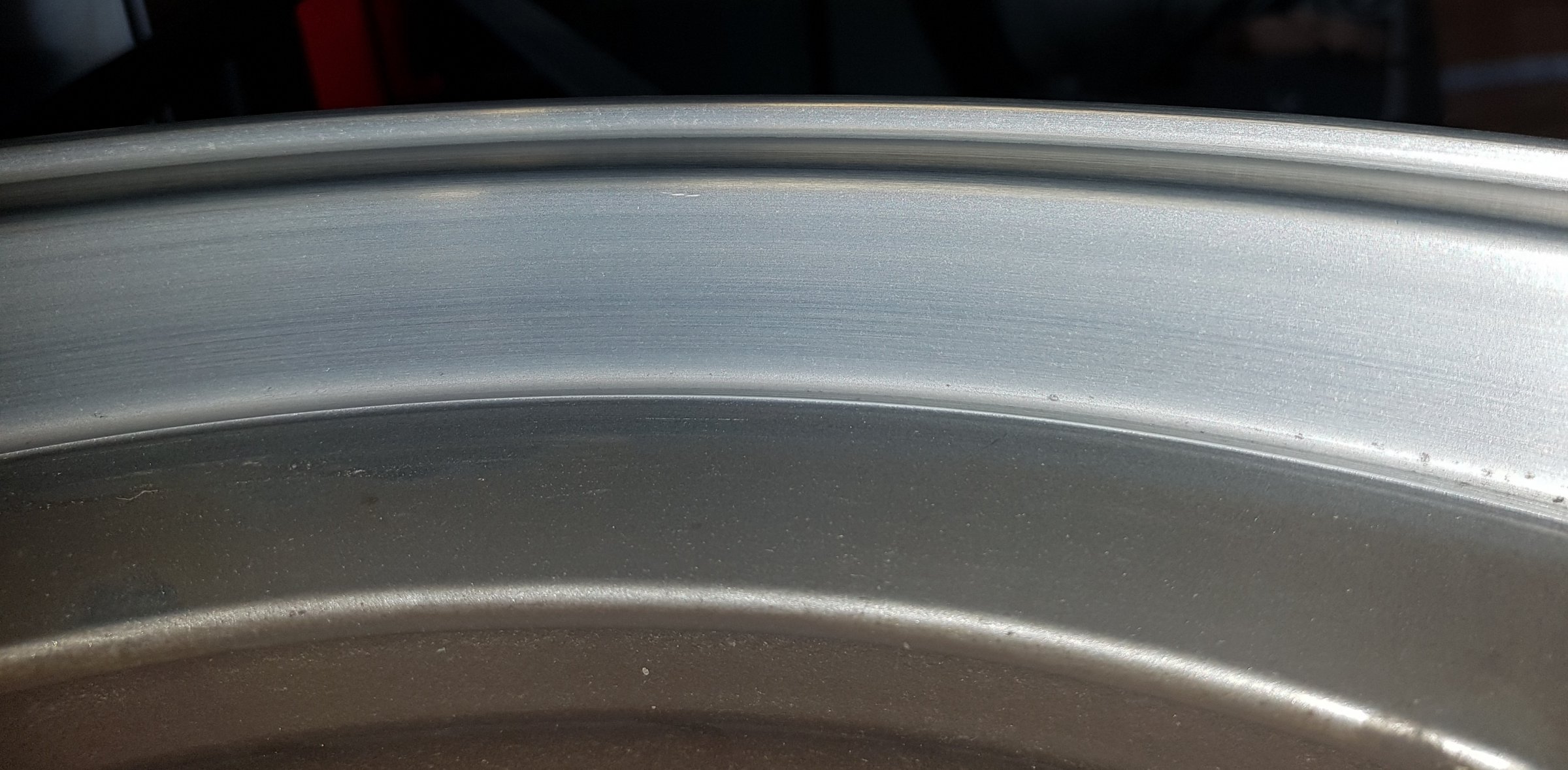

Nach der Bearbeitung.
Ist da etwas abgedeht worden???
Bearbeitungsmethode? Auf 'nen Bank gespannt? Eher nicht manuell, oder?
Alles per Hand....
Aber die Felge wurde dabei schon mechanisch gedreht oder ?
Oder wirklich alles per Hand weggerubbelt.....wie lange hats gedauert?
weezle
Da gabs doch mal in grauer Vorzeit ein Foto von der Vorrichtung?
Gute Erinnerung :smile:
weezle
Felge wurde zum Schluß natürlich gedreht.
Den ganzen Klarlack (bzw. die Rest) mussten geduldig per Hand entfernt werden.
Moment, es wurde zum Schluss abgedreht und du hast vorher den Lack abgerubbelt? Das versteh ich jetzt nicht... Warum nicht direkt abgedreht?
Nix gedreht, habe keine Drehbank im Keller.
Lack per Hand angemacht und dann mit der Hand mit Schmirgel etc... die Felge (zum Schluß drehend) bearbeitet
Wenn Du mir eine Drehbank schenkst, spare ich mir demnächst diese Arbeit :smile:
Wie lange hast Du mit dieser Methode gebraucht pro Felge? Interessiert mich für den Fall dass ich sowas mal selbst angehe.
Ca 1-1,5 Stunde pro Felge
Das hält sich ja noch im Rahmen, hätte da mehr erwartet:top:.
Wir jetzt noch auf Hochglanz poliert?
Überlege noch, ob ich das mit Polierwatte auf Hochglanz poliere, oder "seidenmatt" lasse...
