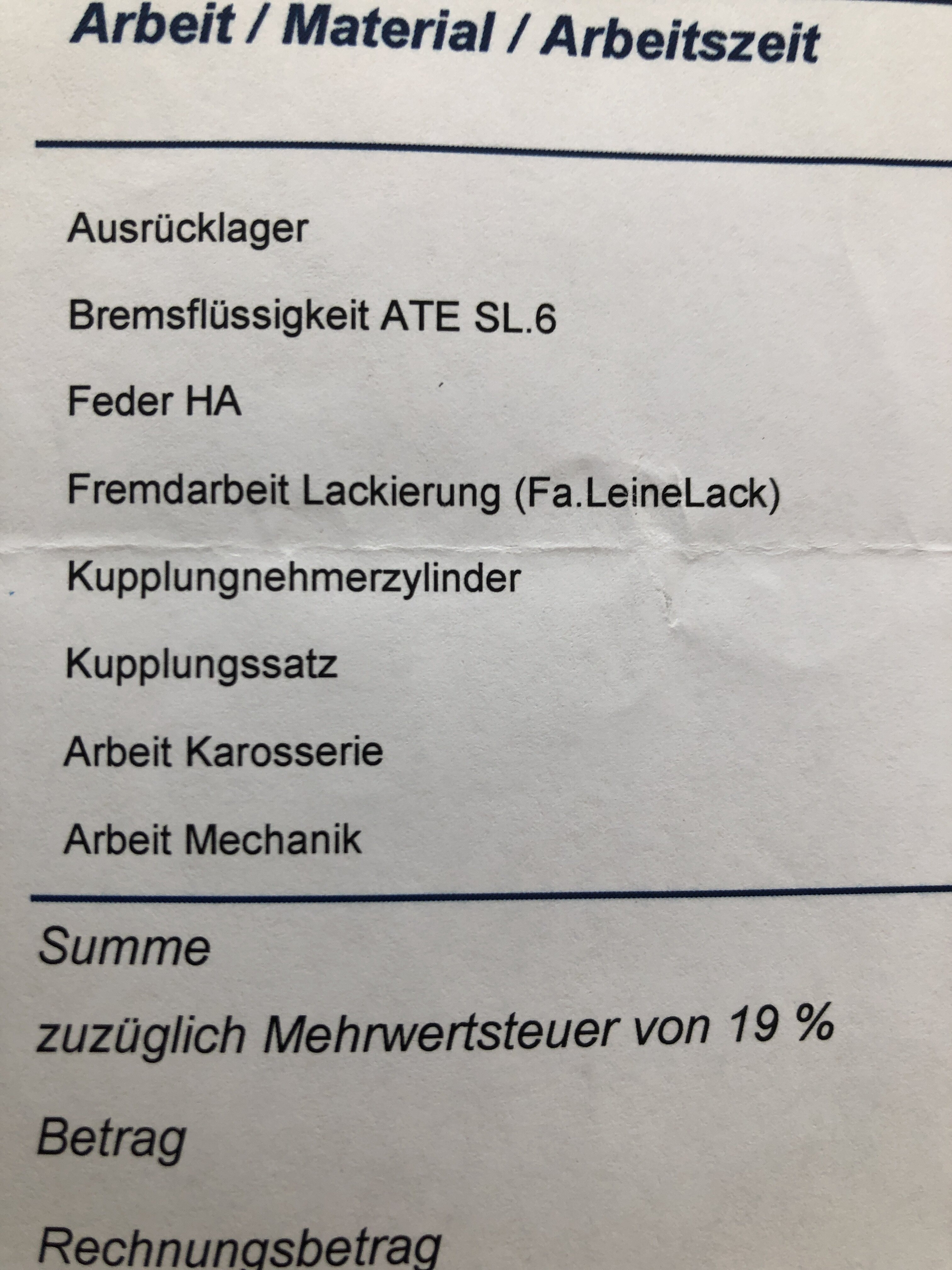

Mai 23Mai 23 Autor Also, sorry aber ich lese gerade in meinem eigenen Thread () das ich kein Seil sondern eine hydraulische Kupplungsbetätigung habe. Also würde ich das Problem mit den kaum einzulegenden Gängen auf das Schaltgestänge verschieben? Die Kupplung ist recht neu und auch fachlich gut eingebaut. Geber- und Nehmerzylinder sollten auch gut sein. Trotzdem ist es schon blöd wenn die Ampel auf grün schaltet und ich den Gang partout nicht rein bekomme. HUP! Und dann ist es auf einmal wieder, als wäre nichts gewesen und alles funktioniert. Ratlos beschreibt es und ich bin auch kein Schrauber im eigentlichen Sinn... Das Alles wenn der Wagen warm ist.(Drehzahl ist dann auch etwas erhöht). Nur meine Werkstatt kann erst in 7 Wochen :-( Ich hatte neulich mal ETWAS Getrieböl nachgefüllt. Das hat aber damit wohl nichts zu tun?
Mai 23Mai 23 Entweder ist die Kupplungshydraulik nicht in Ordnung, oder es könnte auch mit dem Silentblock zu tun haben, welcher das Schaltgestänge am Getriebe Richtung Innenraum / Schalthebel anbindet. Aus der Ferne mit der Beschreibung schwierig das genauer einzukreisen. Hast du die Kupplung selbst verbaut? Kamen dabei Geber und/oder Nehmer neu? Wurde in dem Rahmen die Flüssigkeit der Kupplungshydraulik erneurt?
Mai 23Mai 23 Autor Nein, habe ich machen lassen. Hatte aber bis heute ein gutes Gefühl. Jetzt ist wieder Alles wie es sein soll. So etwas wie Vorführeffekt. Aber sicher muss das noch einmal geprüft werden. 🤷🏻♂️ Bearbeitet Mai 23Mai 23 von kayd
Mai 23Mai 23 Bei solchen Problemen gibt es wie schon beschrieben verschiedene Ansätze, ich versuche mal zusammen zu fassen… Hydraulik nicht entlüftet, Kupplung trennt nicht vollständig. -> Erschwerte Einlegekräfte Silentblock verschlissen. Hakelige Schaltung bis hin zur Blockade vor allem wenn warm. Synchronringe Verschlissen. Gangabhängige erhöhte Schaltkraft. Wird besser wenn warm Falsches Öl Erhöhte Schaltkraft wenn kalt Gestänge falsch eingestellt. Häkeln und Blockade nur in bestimmten Schaltgasem. z.B. 5 er Gang 1er Gang. Kannst ja dann sagen was es ist. Gruß
Mai 24Mai 24 ... Hast du die Kupplung selbst verbaut? Kamen dabei Geber und/oder Nehmer neu? Wurde in dem Rahmen die Flüssigkeit der Kupplungshydraulik erneurt? Das kann ich mir nach Lesen von #18 kaum vorstellen. Am besten nach #5 vorgehen und wieder berichten.....
