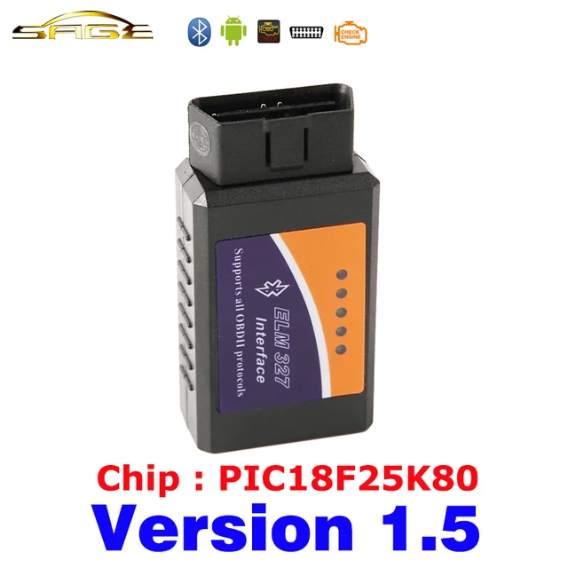

https://de.aliexpress.com/item/V1-5-ELM-327-Bluetooth-ELM327-OBDII-OBD2-Version-1-5-Vehicle-Diagnostic-Scanner-Tool-Reader/32272451270.html
und
https://play.google.com/store/apps/details?id=org.prowl.torquefree
koennen zusammen schon recht viel (nur OBD2 Fahrzeuge). Und das Risiko fuer 6 Euro ist ueberschaubar. Ich hab allerdings v1.4
V1-5-ULME-327-Bluetooth-ELM327-OBDII-OBD2-Version-1-5-Fahrzeug-Diagnosescanner-werkzeug-Reader-Works.jpg_640x640.jpg

Hat jemand so ein ELM am 97er 902 im Einsatz? Bei mir war der Erfolg etwas gemischt/sparsam. Habe aber auch kein Android (und somit kein Torque) oder Apfel. Und keinen Leidensdruck da meist ein Tech2 verfügbar ist.
Ich nutze so ein ELM 327 im 9k. Habe nur Windows 8.1 auf dem Handy. Als Software habe ich den "Car Scanner Pro", bin damit sehr zufrieden. In der Pro-Version kostete sie so um die 2€ rum meine ich, funktioniert dann aber auch gut.

Ich verwende in den 9k diese blauen Gnubbel: http://www.ebay.de/itm/like/302386366437

Bei den alten 902 , funktioniert der Elmmaster nur bei den Turbo´s, beim Sauger und den neuen Dieselmotoren ( 9-3 ) bekommt er keine Verbindung zum Steuergerät.
9-5 Bj 2002 mit V6 Turbo funktioniert er auch
9-5 Aero aus (ca.) 2002 klappt in jedem Falle auch.
