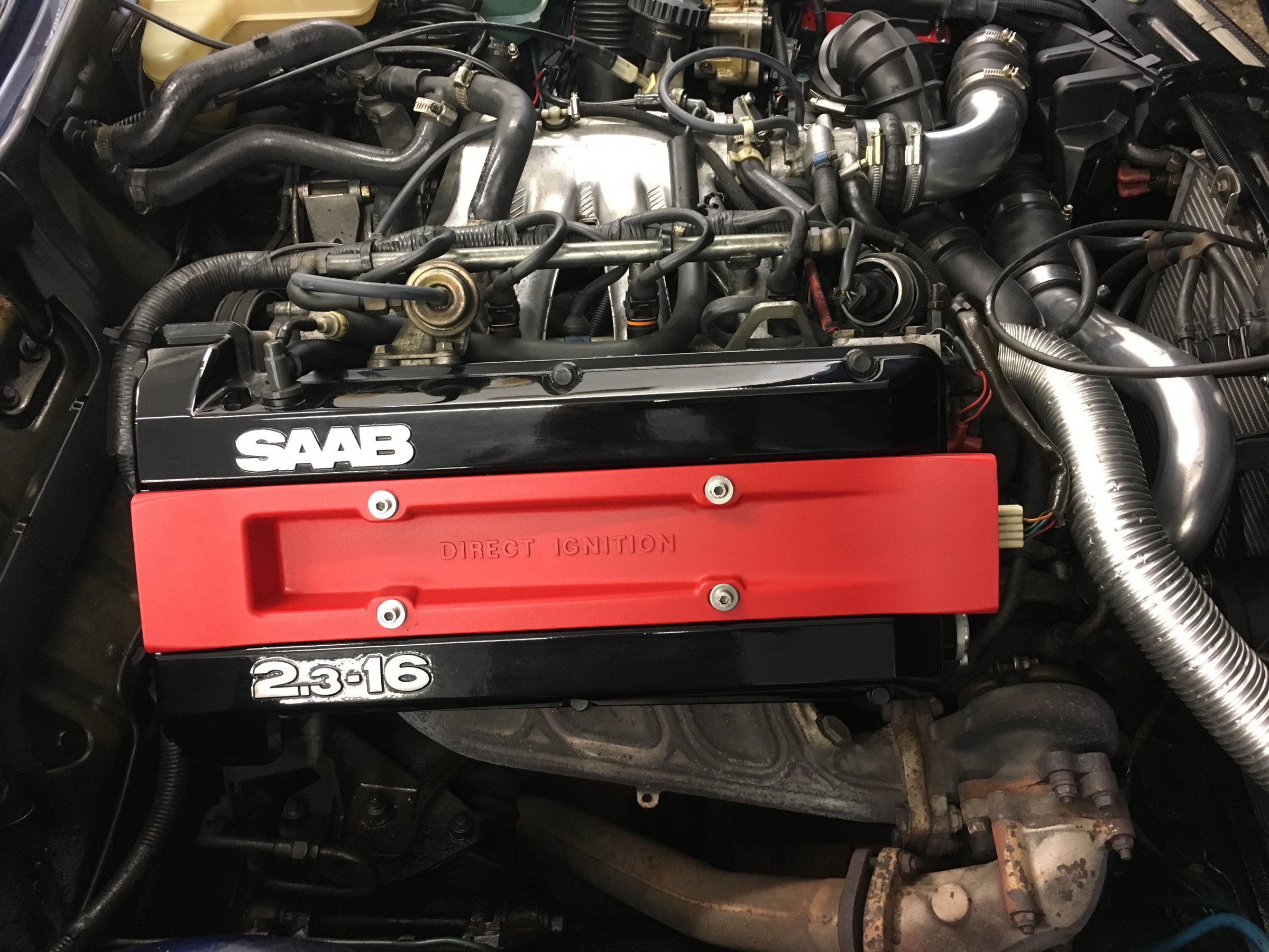

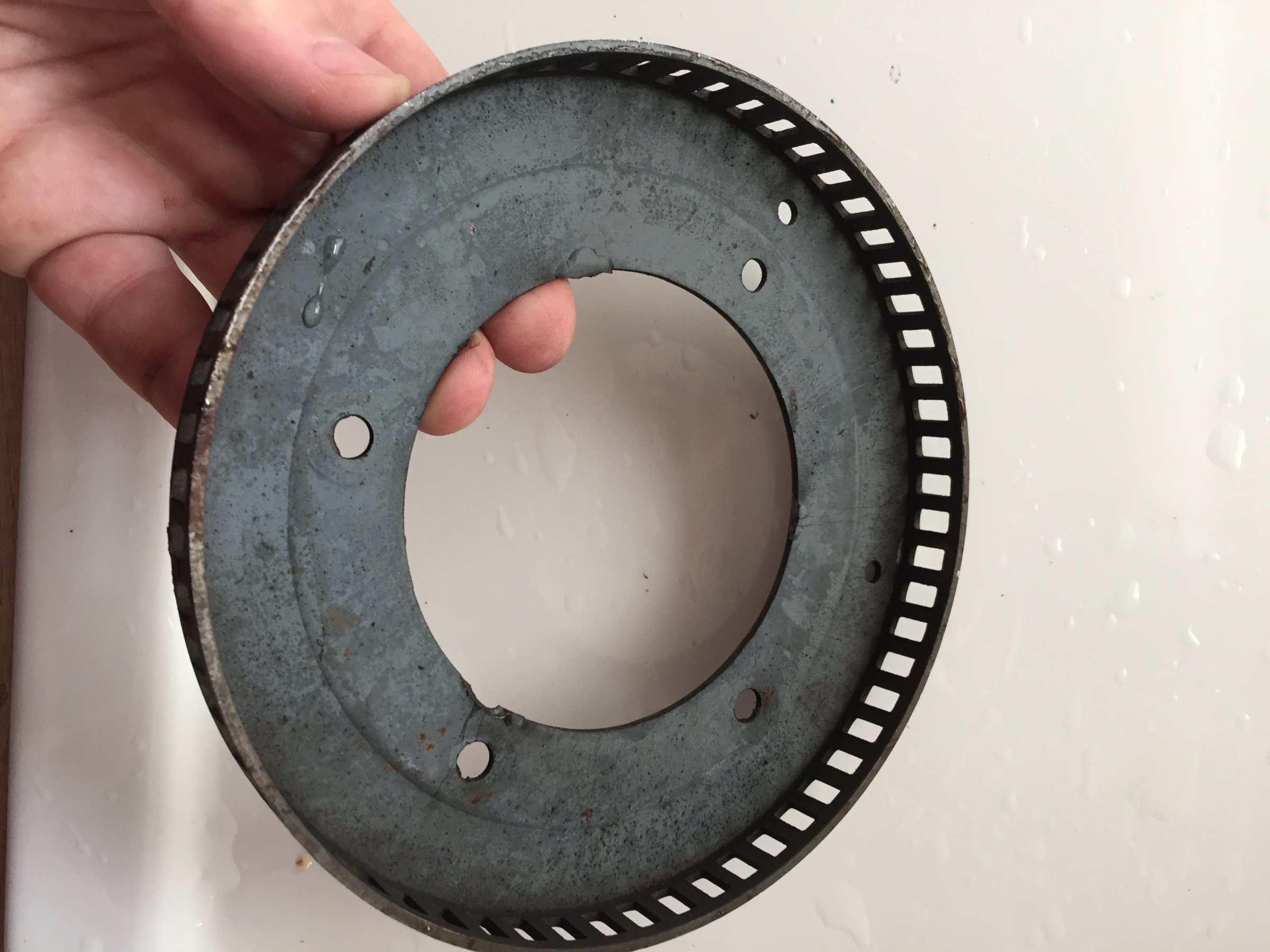

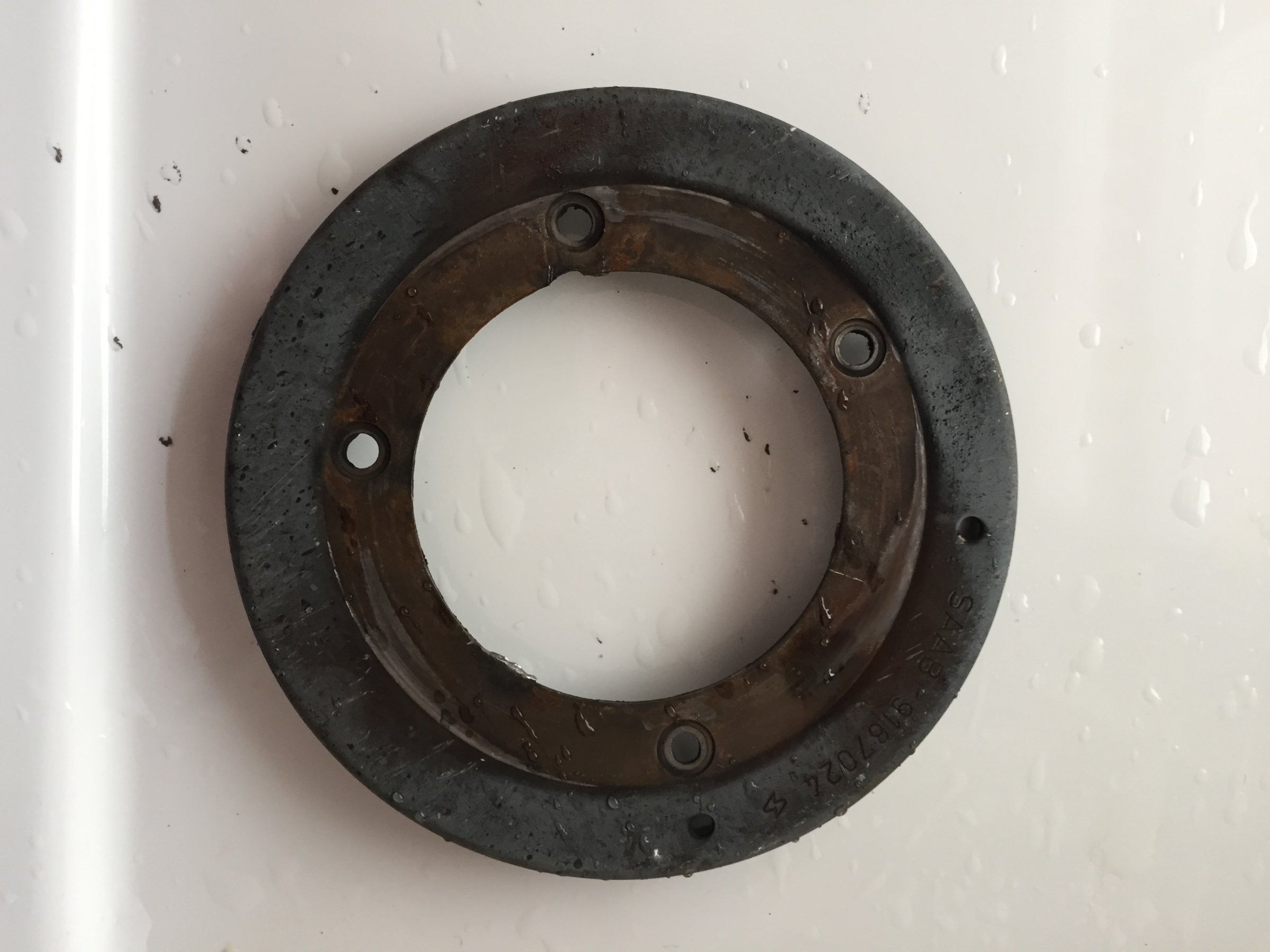

Batterie funktioniert einwandfrei. Ich habe vermutlich gerade den Grund für das metallische Geräusch gefunden. Im Motorraum zur Windschutzscheibenseite fand ich dieses lose Teil. Weiß jemand was das ist und ob es mit dem Anlassen des Wagens zusammenhängt?
Das ist kein 900-Teil (???)
Vielleicht hast Du es unterwegs "eingesammelt"...
Bearbeitet von klaus
Ok, das verwundert mich, da auf dem Ring Saab 9167024 steht. Man kann es auf dem dritten Bild erkennen.
Was das Internet doch alles offenbart: Es handelt sich dabei um eine Blendscheibe-Impulsscheibe wohl für den Saab 900-2. Mein Wagen hat ein Steuergerät von 900-2 bekommen und einige weitere Teile. Genau weiß0 ich es leider nicht. Dennoch ein Anhaltspunkt? Ehrlich gesagt kenne ich nicht mal den Nutzen einer solchen Scheibe...
Naja... ich ging davon aus, das Dein 900 serienmässig ist. :rolleyes:
Ohne das Ding kann das Steuergerät nicht funktionieren.
Da sitzt dann irgendwo hingebastelt noch ein KW-Sensor, der nun ins Leere starrt... :redface:

Sieht man an dem Impulsring nicht auch Schweißpunkte? Wurde wohl an die Riemenscheibe geheftet und irgendwo sitzt in der Ecke noch der Sensor oder seine Reste.

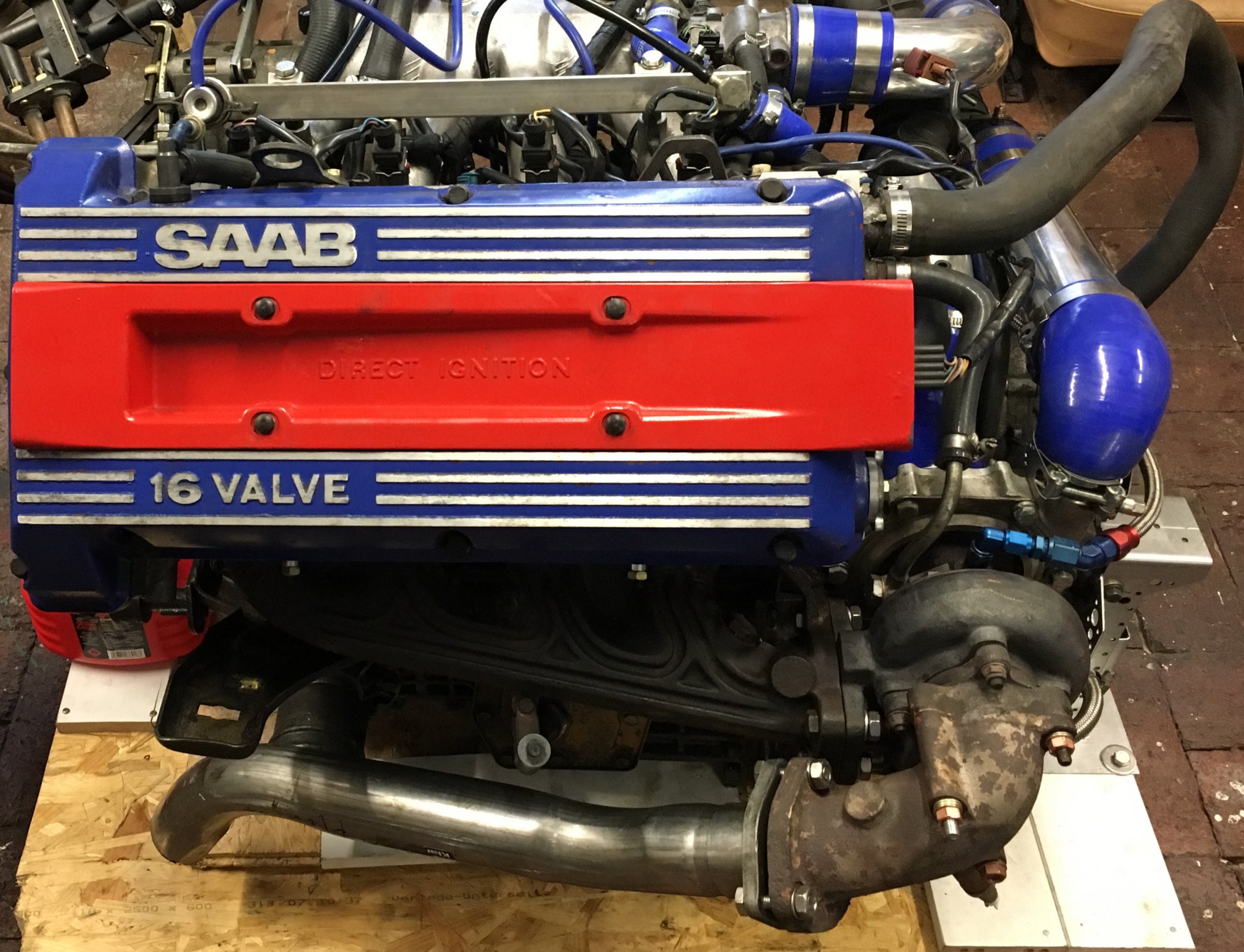

Ohne Verteiler, aber mit roter (schwarzer) DI-Kassette, wie auf meinem Bild ?
Ohne die Blendscheibe wird es nicht gehen.
Der PickUp Sensor braucht die Blende - das Steuergerät gibt sonst nicht frei.
Die Blende hat geschliffen - und jetzt ist sie halt ab. Kann man alles heile machen. Nicht so schlimm, passiert.

Ps: Blende ist Trionic...

dazu wurde die Lochblende wahrscheinlich auf die Riemenscheibe geschraubt (hat sich wohl gelöst)
Zum eigentlichen Problem: da diese Scheibe fehlt, weiß dein Steuergerät nicht mehr, wann es zünden soll. Deswegen startet er nicht. Wie Hagman schon schrieb, geh damit zu demjenigen, der das eingebaut hat. Evtl. kann man das Teil an die Riemenscheibe schrauben anstatt schweißen.
Die war geschraubt.
Einfach wieder anschrauben.

Die war geschraubt.
Also wenn, dann zumindest nicht direkt an eine 900er Riemenscheibe.
Denn dann müßte der Ring einen 3er statt des gut sichtbaren 4er LK haben. Daran wird sonst die Scheibe für den Klima-Riemen befestigt.

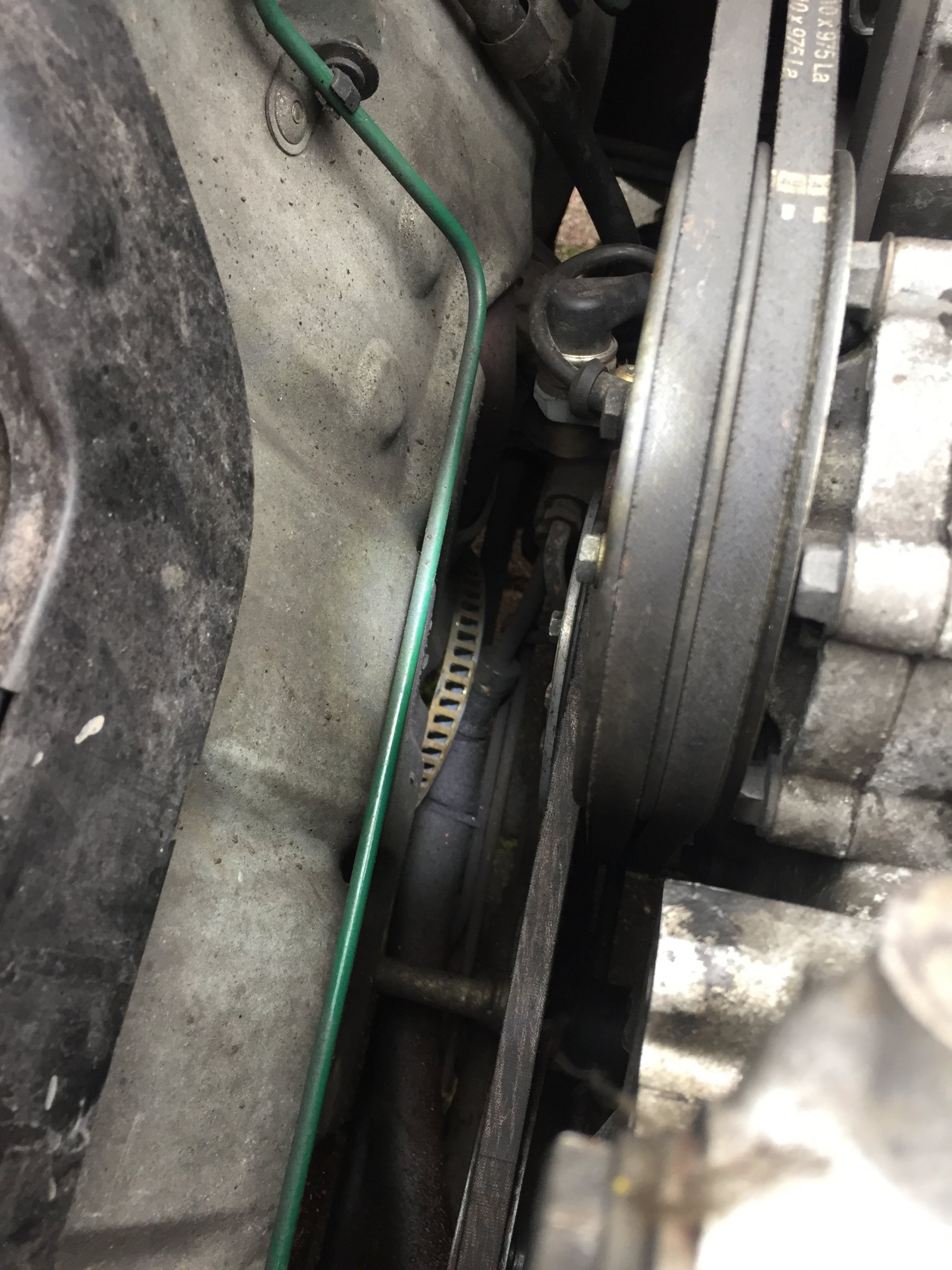

Schaut mal auf dem zweiten Bild: auf 12 Uhr, 4 und 7 Uhr ... würde sagen die war geheftet
sehe ich auch so. Das wird sich wohl bestätigen, wenn die Riemenscheibe draußen ist.

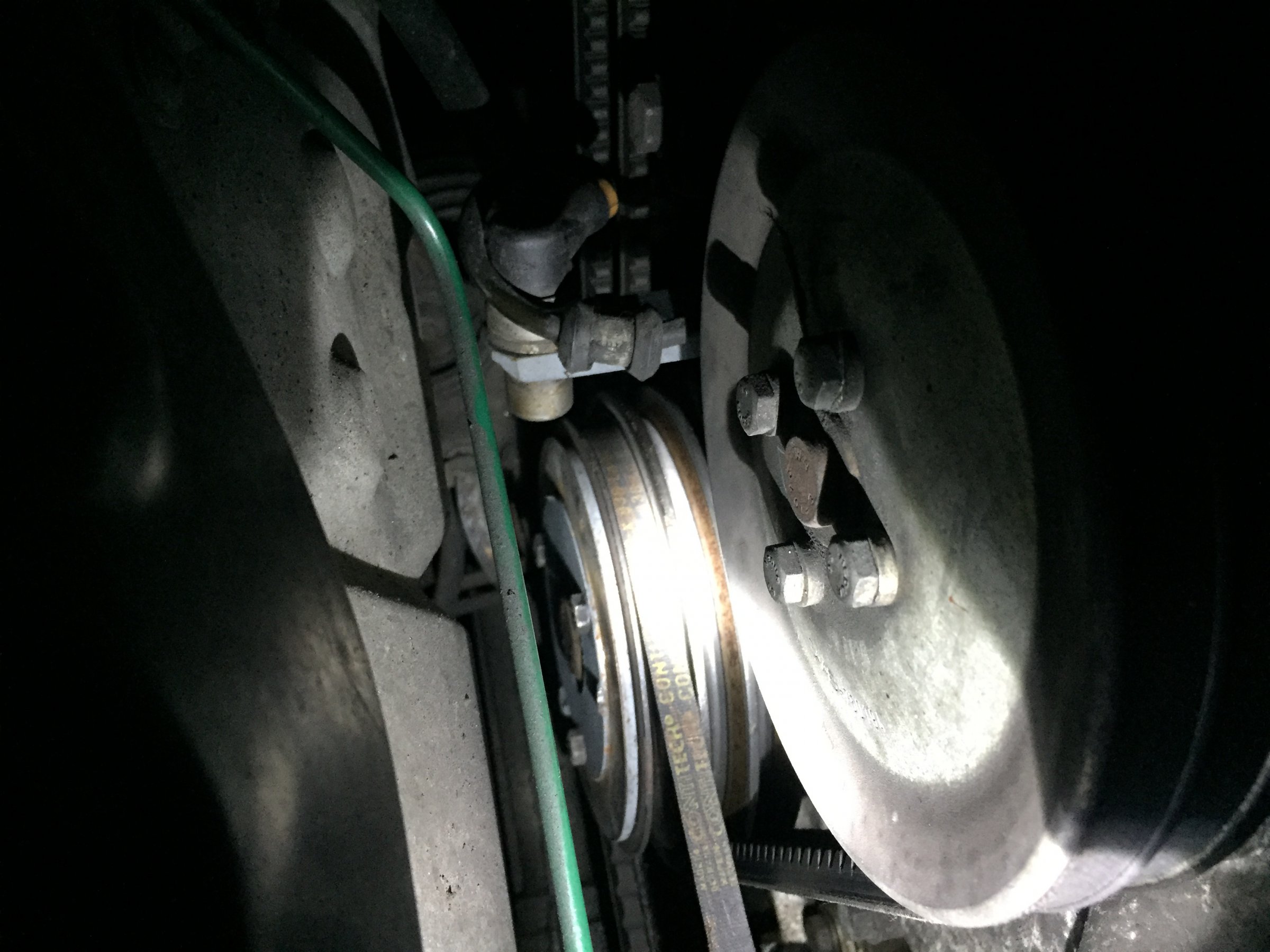

IMG_7744.thumb.JPG.3903dde7bea9fd36e1e8cd1f44f5a8cd.JPG Morgen kommen die Riemen ab, dann sieht man etwas mehr:
