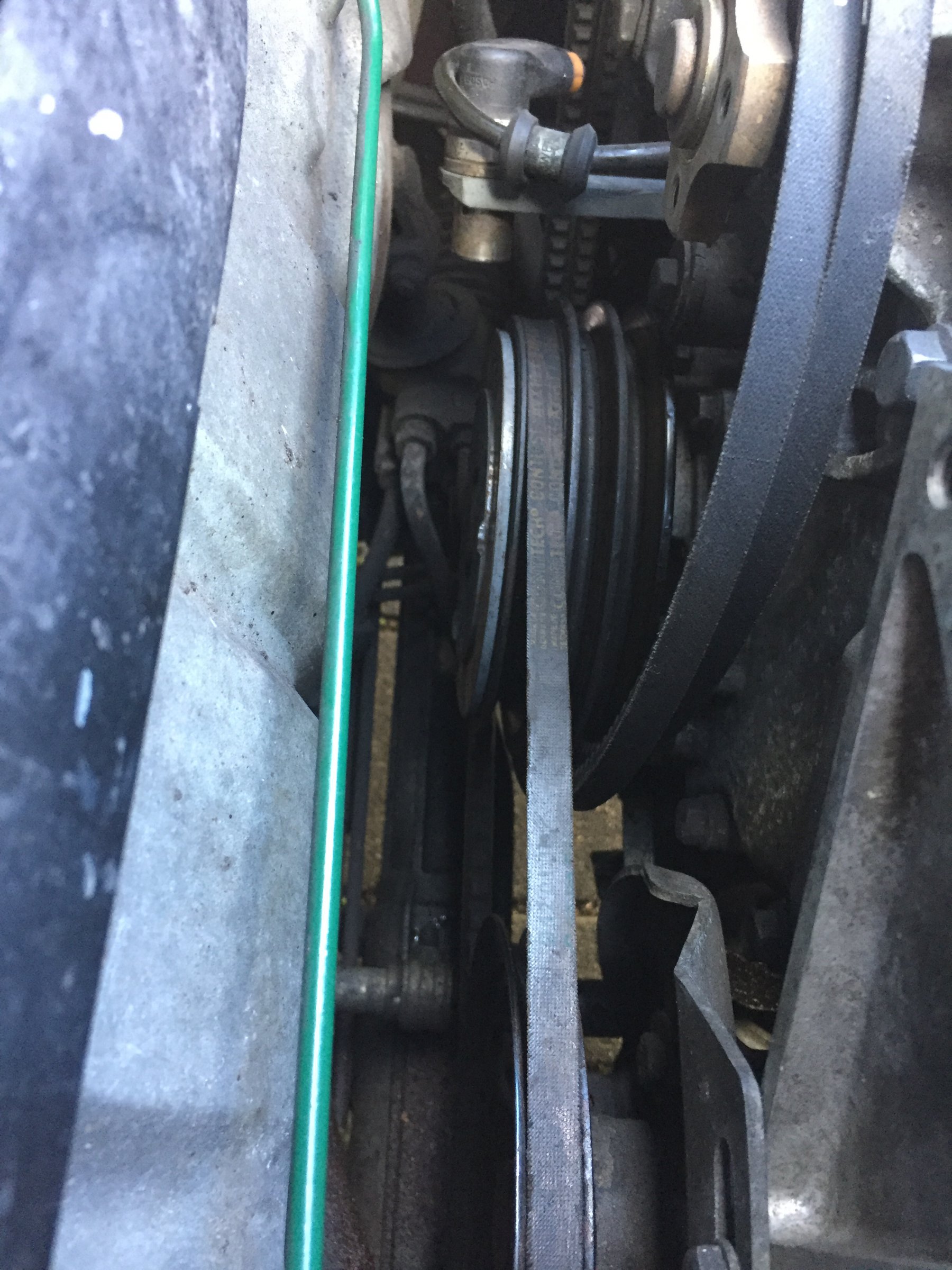

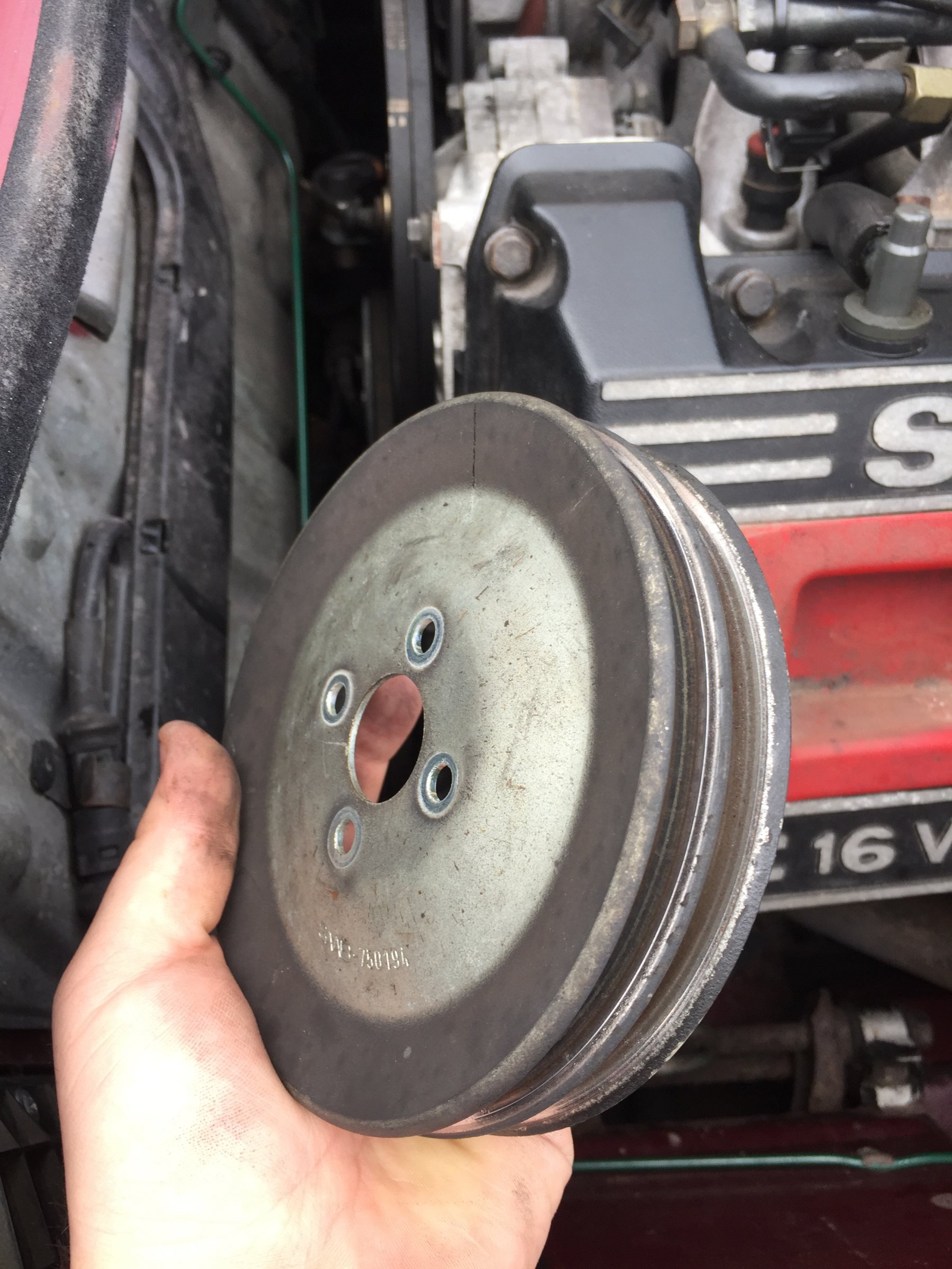

Erstmal Platz geschaffen, dann Scheibe ab. Mit einfachem Werkzeug ziemlich umständlich da zu wenig Platz. Ich habe es von oben abgeschraubt. Von unten ist alles verdeckt.
1. + 2. Bild: Platz schaffen

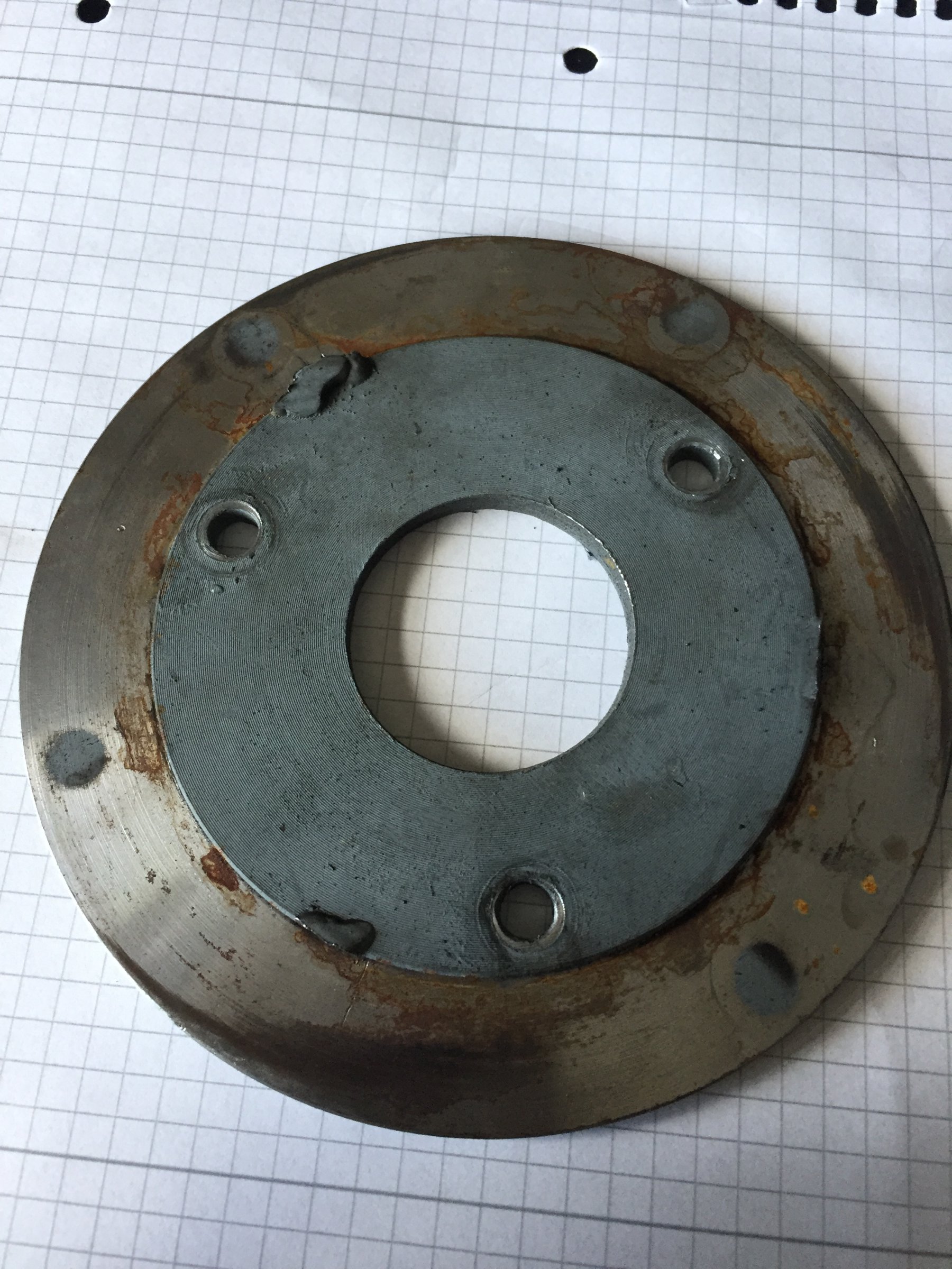

3. Bild: Ring abgenommen.
Man kann die Schweißpunkte gut erkennen.IMG_7772.thumb.JPG.e9b6dcbc1a55111184232373d83ae4d3.JPGIMG_7774.thumb.JPG.55b1348d12edcbf5ab6b6ba1f1a26aed.JPGi
Der Kratzer auf 19 Uhr könnte die OT-Markierung sein????

Außer Du hast auch einen Trionic 5.5 Carlson ... natürlich. Ich denke auch, dass die Zentrierung extrem wichtig ist. Ich würde auch alle drei Teile (Lochblende, Montagescheibe, Riemenscheibe) ordentlich justieren und dann erst schweißen (lassen). Hoffentlich bleibt die Lochblende ganz, gerade, heil.
Ein Zentrierbund scheint ja vorhanden zu sein und anhand der Sch(W)eisspunkte kann man ja die ursprüngliche Lage rekonstruieren.
Vorher würde ich noch prüfen ob die Lochscheibe nicht verbogen ist.

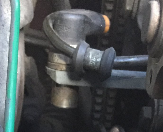

Eventuell hat der Sensor über der Impulsscheibe Schaden genommen. Äußerlich ist jedoch gar nichts zu erkennen. Jemand eine Idee?
Falls Du Dir sicher bist, das die urspr. Position stimmt, hilft wohl nur noch ein Sensortausch.
Ja das habe ich mir auch gedacht. Ist eben schwierig, da ich nicht abschätzen kann ob es überhaupt der Sensor ist. Wenn ich einen Ersatzsensor bekommen könnte, dann würde ich den ja montieren. Is an sich ja kein Problem...Nur ist das Internet leergefegt.
Ich kenne leider die genaue Bezeichnung nicht. Impulssensor? Kurbelwellensensor? Und für welchen Wagen? 900-2? 9000?
Schau doch mal genau hin - auf dem Foto welches du gemacht hast ist es nicht genau zu erkennen... 3 polig ??
Teile Nr SAAB 9177221 oder 30561772 oder 55557326
Welchen Abstand hat der Sensor zur Lochscheibe?
Als Teile-Nr. kann ich noch 4227203 beisteuern
