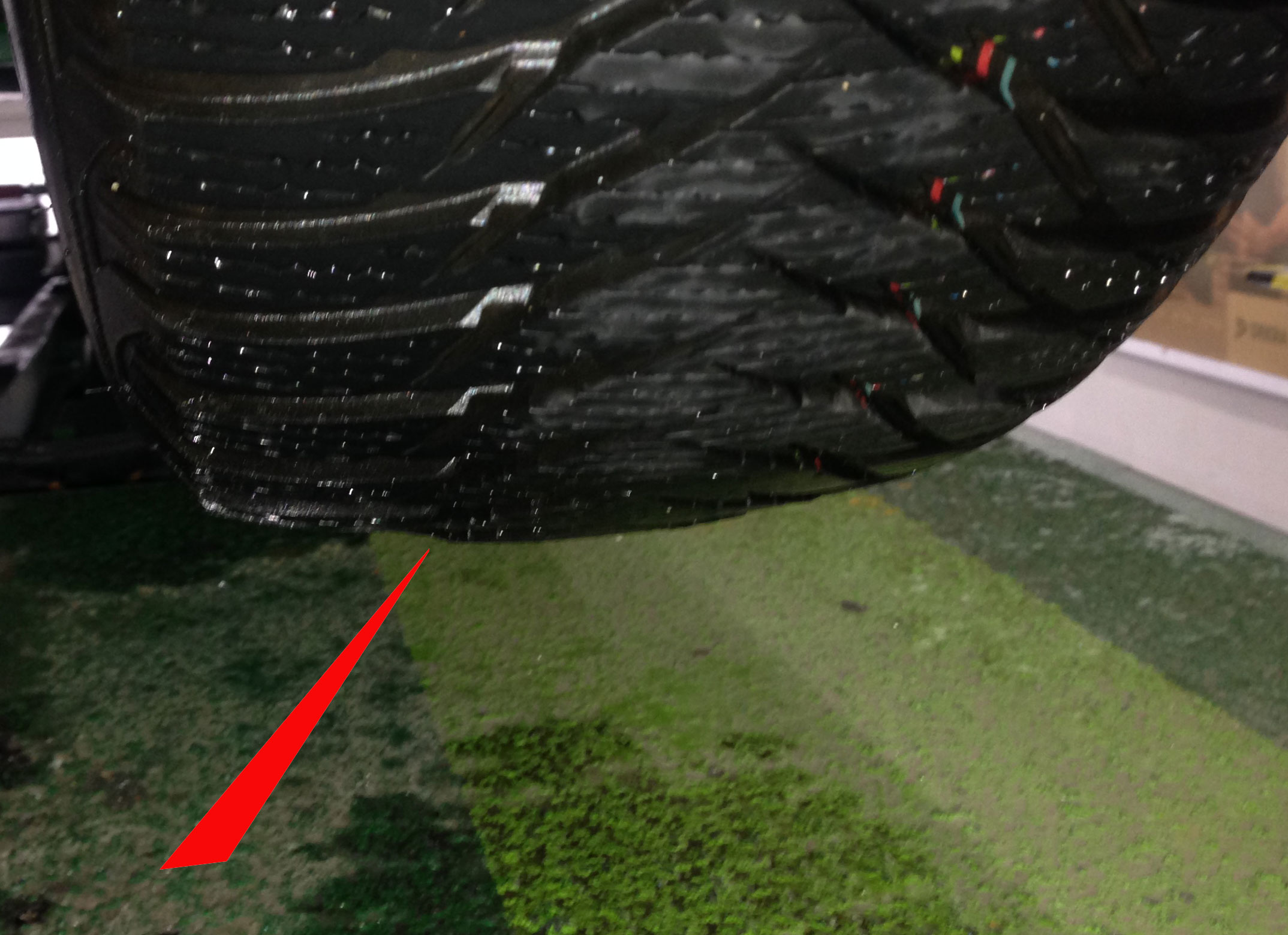

Hallo Gemeinde,
kann sich jemand diese etwas seltsame Abnutzung an meinen Hinterrädern erklären?
Beide Seiten sind an der innenseite mehr abgefahren - allerdings nicht fleisend nach außen, sonder quasi "treppig" ab ca 1/3 kommt eine kleine Stufe.
ist auf dem Bild nur schlecht zu erkennen ...
Was wurde an der Karosse und Fahrwerk repariert?
Und welche Schäden gibt es noch?

Ja, die Stufe ist zu erkennen. So ausgeprägt habe ich das noch nicht gesehen, aber wenn sichergestellt ist, dass keine Aufhängungsteile ausgeschlagen und erneuerungsbedürftig sind, würde ich da eine Achsvermessung als nächstes machen lassen. Die Stufe erkläre ich mir mit der Profilform.
Ich würde da auch mal den Reifenhersteller in Erwägung ziehen, da gibt es manchmal komische Sachen. Was ist es für ein Hersteller? Vorne und hinten gleich? Aus der gleichen Charge?
Ist diese Abnutzung über den gesamten Reifenumfang gleich?
...falls nicht, spräche das für einen fälligen Stoßdämpfer-Austausch.
Solche Abnutzungsbilder können, wie von saab-wisher bereits angedeutet, durchaus vom Reifen selbst stammen. Selbst namhafte Hersteller haben mal eine fehlerhafte Charge in der Produktion.
Bevor man aber solche Probleme an den Hersteller haranträgt, sollten trotzdem Unstimmigkeiten in der Achsgeometrie ausgeschlossen worden und ein einwandfreies Messprotkoll vorweisbar sein.
Interessant wäre auch, wie lange die Reifen schon auf der HA laufen, und ob sie sich das Laufbild evtl. schon zuvor an der VA geholt haben.

NaJa, die HA ist ja nun eine in sich recht geschlossene Angelegenheit. Und wenn es re & li gleichmäßig abläuft, sitzt sie auch gerade.
Wenn es um die VA gehen würde, wäre ich natürlich ganz Deiner Meinung.

hy - sorry komme erst jetzt dazu was zu schreiben -
die Reifen sind ca 5 Jahre drauf - nur auf der HA.
links und rechts fast identische Abnutzung -
An der HA wurde nix gemacht - ausgeschlagen ist auch nix - Stoßdämpfer OK - gestern getestet.
Rahmentunnel vorne wurden geschweißt - sonst keine großen OPs

reifen sind 40/2011
also bisl älter - aber von Anfang an auf der Achse montiert
war gestern beim TüV. Fahrwerk OK - wackelt nix! Nix ausgeschlagen
Ultragrip von Goodyear übrigens

Habe ich in mind. 2 Sätzen im Wintereinsatz. Bisher blieben sie ohne Auffälligkeiten.
Hab hier auf einem Fremdfabrikat den 9 - weiche Schulter...nur hinten...ähnliches Bild
Gerade nochmal geschaut: UG8 hatte ich im letzten Winter auf allen 3 9k laufen. Einer der Sätze wurde jetzt durch UG9 ersetzt.
Aber sage mal, hast Du die Reifen auch im Sommer gefahren?
Evtl. neigen sie ja nur bei wärmeren Temperaturen zu solchen Absonderlichkeiten. Oder diese treten bei reinem Winterbetrieb, für welchen die Reifen ja ausgelegt sind, eben zumindest nur deutlich schwächer auf, so dass es mir bisher nie aufgefallen ist.
Die bleiben bei mir zwar tendenziell länger drauf, weil's aufgrund der Höhenlage etwas dauert mit den warmen Temperaturen und den schnee- bzw. eisfreien Straßen. Aber reiner Sommerbetrieb: nein

Tja, dann ist ja Alles gut und das Problem liegt bei den Reifen.
Investiere in einen neuen Satz und fahre weiter.
