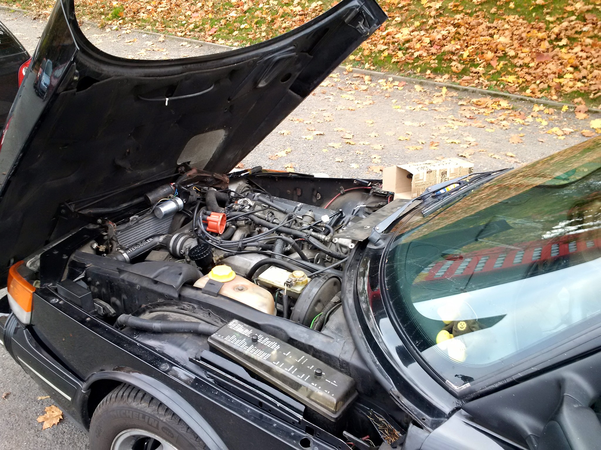

KFZ mag Neuteile nicht...Von Zündspule bis Kerzen (fast) alles neu - lief 3 Wochen super. Altteile für schlechte Zeiten im Kofferraum deponiert.
Vorige Woche, früh um 7: KFZ angeworfen...am Zielort: Madame ging aus...und blieb aus.
Ok, erstmal auf einen Parkplatz geschoben.
Nachmittag: Witz komm raus, du bist umzingelt: Benzin da, Funke da, läuft nicht.
Alle Neuteile pauschal zurück gebaut --> läuft :vollkommenauf:
Und ja, es waren alles Markenteile.
so was ist immer doof. Man hat ja auch nicht unbedingt Neuteile als Fehlerquelle auf dem Schirm. Bin mal gespannt, wer der Übeltäter war...
Das ist der Plan...ich habe den Finger im Verdacht. Wird aber Wochen dauern - keine Zeit dafür.
:top:
Tja manchmal ist auch die Markenware kein Garant für Qualität. Hast wahrscheinlich ein schwarzes Schaaf erwischt.
Mir ging's ja mal mit der No-Name Verteilerkappe von Skandix so...
...No-Name Verteilerkappe von ...
Den Plunder kaufe ich schon gar nicht mehr, sofern Markenware verfügbar ist.
Kannst ja mal Wellendichtringe von Skan... verbauen :rolleyes: :tongue: oder gleich Elring bestellen.
ich hab's auch nur einmal gekauft. Faul wie man ist, halt gleich das ganze Inspektion-Kit bei einem Onlineshop. Hab's mir aber auch abgewöhnt. Mittlerweile kennt man ja auch die Teilenummern. Dann bekommt man das gute Zeugs auch zusammen bei anderen Händlern. Bis auf die Zündkabel. Die hab ich dann wieder bei Skandix gekauft.
Welche Marken hattest Du denn nun bei Kappe und Finger verbaut?
Ein Bericht zu den aufgetretenen Schäden wäre darüber hinaus sicher interessant für andere Nutzer.
Ein Hinweis zum Einsetzen des Verteilerfingers:
Man sollte darauf achten, dass in der Nut der Verteilerwelle keine Rückstände vom alten Finger oder evt. Kleber bleiben.
Bosch
