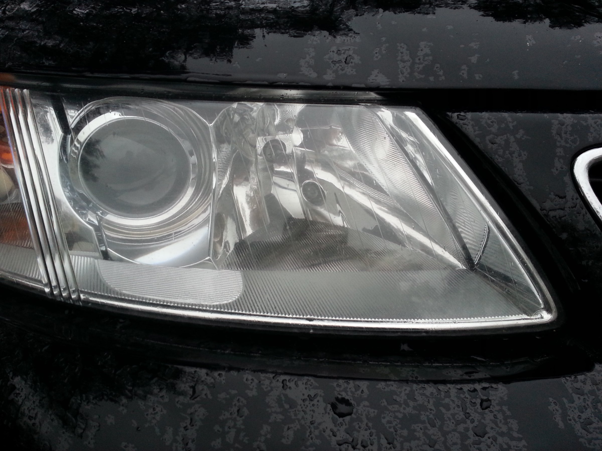

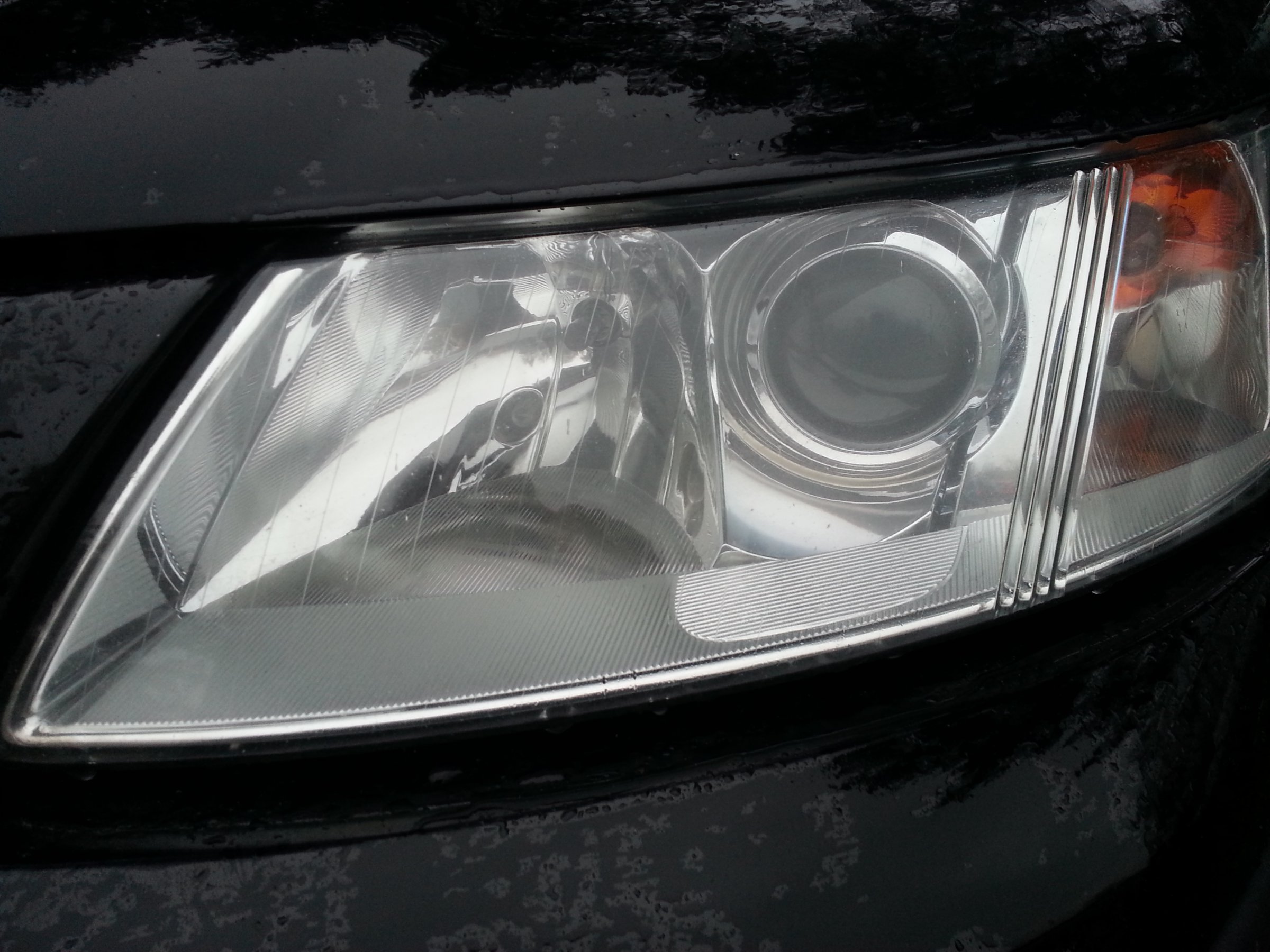

Danke [mention=7668]Urbaner[/mention], ich habe die Bilder gemacht. :biggrin:
20171121_154736.thumb.jpg.83140cd9b2a0eafeb4cb8af7b54ec358.jpg 20171121_154800.thumb.jpg.6dcb3d29e109d7240df56631256a1950.jpg
Bericht: Nachdem ich die Bilder gemacht habe, wie oben geschrieben, bin ich nur mit einem Scheinwerfer (linke Birne hat ihr Geist aufgegeben) zum Baumarkt gefahren. Ich habe zwei billige Baumarkt H7 Birnen gekauft und an der Tanke gewechselt. Wouuuw...:eek: Ich könnte endlich die Straße erkennen. Juhuuu... ich muss beim Fahren nicht mehr meine Pupillen vergrößern.:rolleyes:
Um zu testen habe ich 2 X-Treme Vision von Philips bestellt. Ich werde nochmal berichten.
mal poi´lieren würde nix schaden. und kauf dir die osram. dann is helle. aber so richtig.
gruß
[ATTACH]137321[/ATTACH] [ATTACH]137322[/ATTACH]
Die sind noch vollkommen in Ordnung ;-)..."Blind" sieht deutlich anders aus.

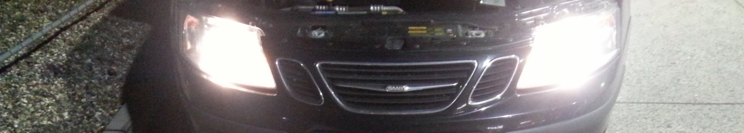

Ich habe gestern Philips Lampen bekommen und eingebaut. Wie auf dem Bild zu erkennen ist, Lichtausbeute ist unterschiedlich.
Fahrerseite Philips, Beifahrerseite Baumarkt (Linkslenker :biggrin:)
Für meinen Zweck haben die Lampen auf jeden Fall gelohnt, die Nachtfahrten machen endlich wieder spaß. :rolleyes:
Demnächst werden die Scheinwerfer mit PMMA - Paste schön poliert. :biggrin:
