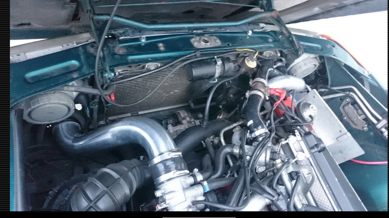

900 hat eben nicht diese kippeligen MacPherson Federbeinchen :biggrin: vor allem schleppt er aber nicht so viel Ballast mit sich rum.

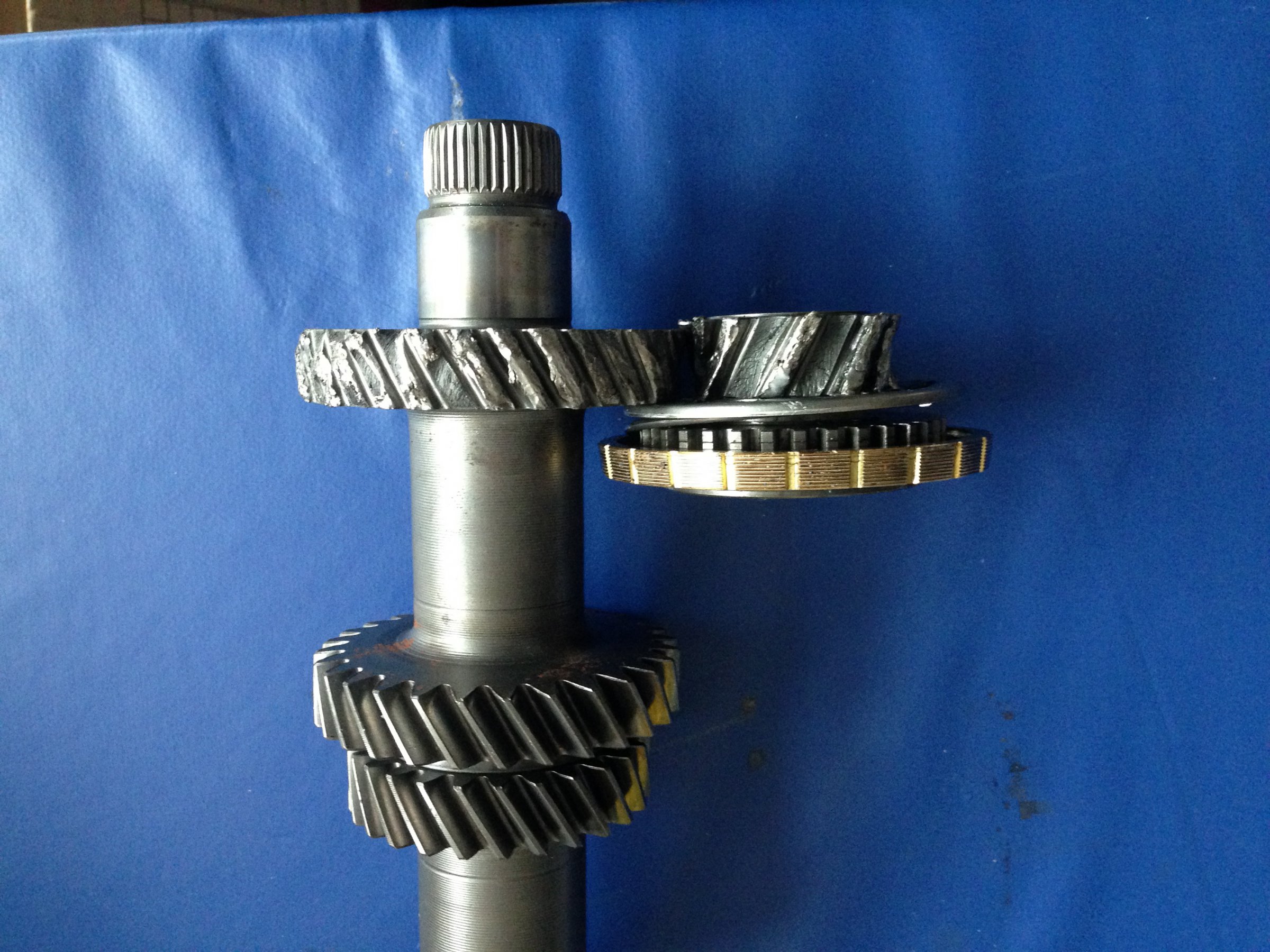

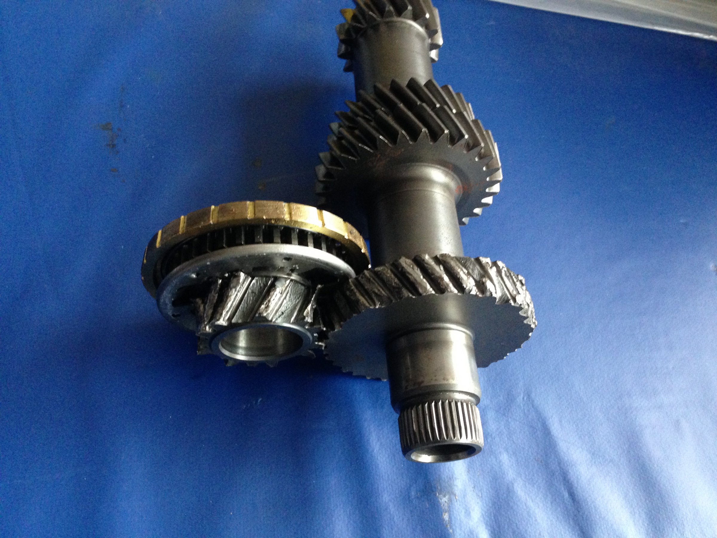

...Ein reales Drehmoment um 450 NM ist möglich, verkraftet das 900-Getriebe aber kaum länger als 2-3 Wechselintervalle des Motoröls.
Da Bilder bekanntlich mehr als Worte... usw.
Dieses 900-Getriebe lief wesentlich kürzer mit etwas geringerem Drehmoment:
Ein runder 5. Gang?!
Ein Getriebe habe ich auch zerstört. 3. Gang, aus der Autobahnbaustelle schön rausbeschleunigt. 3/4 APC-Rot. Dann ein riesiger Knall, ein derber Schlag in der rechten Hand (am Schaltknüppel wo die Hand nicht hingehört). Die Vorderräder, so meinte ich, hätten kurz blockiert ... und dann konnte ich weder Schalten noch Weiterfahren.
Habe mich echt erschrocken. Das war vor ein paar Jahren ... und das Ende meiner Ladedruckspielereien.
Jo, habe ich auch mehrfach durch... seither nur noch vollen Ladedruck im 4. oder 5. bei entsprechnd hoher Drehzahl... Passt dann und hält.
Aua. Und das im Vierten Gang. Und ich hatte bisher schon ein halbwegs gutes Gefühl, wenn ich erst ab dem 3. Gang Vollgas gebe ...
Für Dieseldrehmoment ist das Getriebe dann doch nicht geeignet. Ich habe zur Zeit ein Getrag MMT6 vom Focht Mondeo Diesel (400Nm) in den Fingern, da sind - mal so ganz pauschal gesagt- viel dickere Zahnräder drin.
Um den Bogen zum Thema wieder zu bekommen: Für "getriebefreundliche" Leistungsentfaltung ohne Drehmomentspitze aber noch einigermaßen viel Drehmoment bis in den hohen Drehzahlbereich macht ein fähiger LLK m.E. durchaus Sinn. Gerade beim Serienturbo, mit dem ich mich dann evtl. nicht mehr unbedingt im grünsten Wirkungsgradbereich aufhalte.

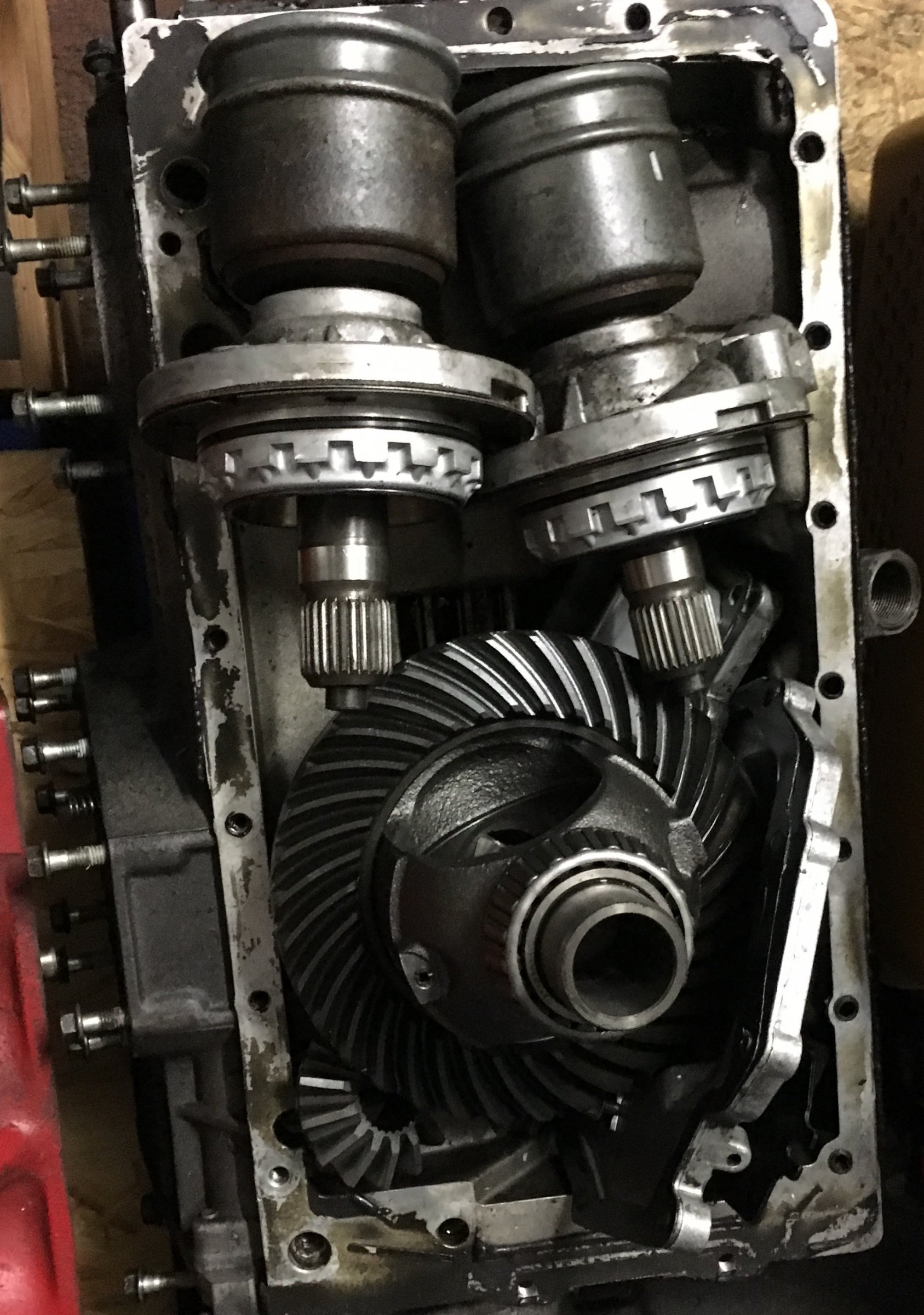

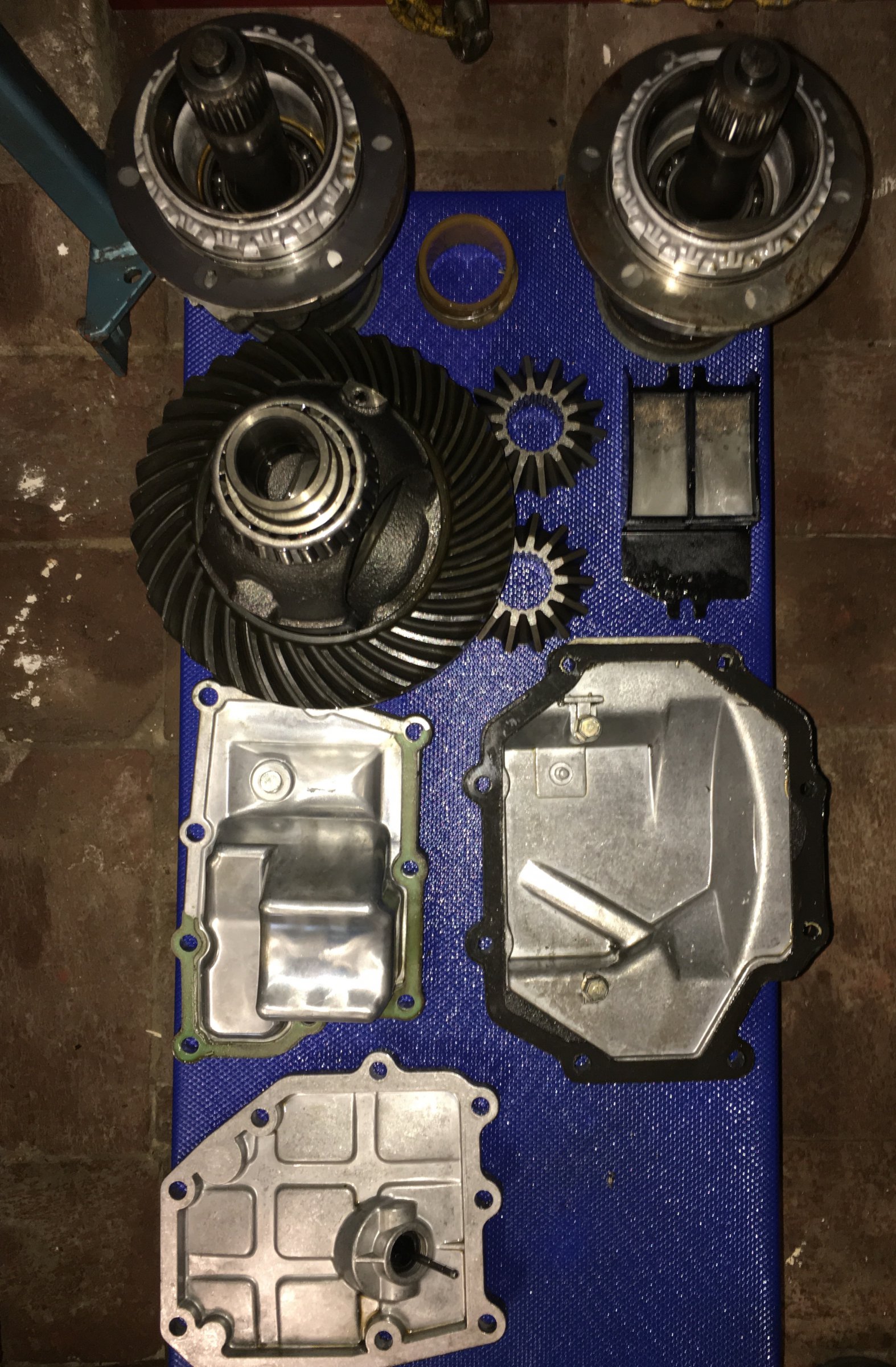

Im Bereich um 300-350 NM ist das kein Problem. Mein Getriebe hält z.B. seit knapp 170tkm und läuft immer noch unauffällig.
Demnächst gibt es eine kleine Änderung, dann allerdings mit gesperrtem Differential.
Vieleicht noch ergänzend und zum Verständnis:
Das Beispielbild aus #29 stammt von einem frisch revidierten Getriebe nach Vollendung des ersten Prüfstandslaufs mit etwas über 400 NM.
