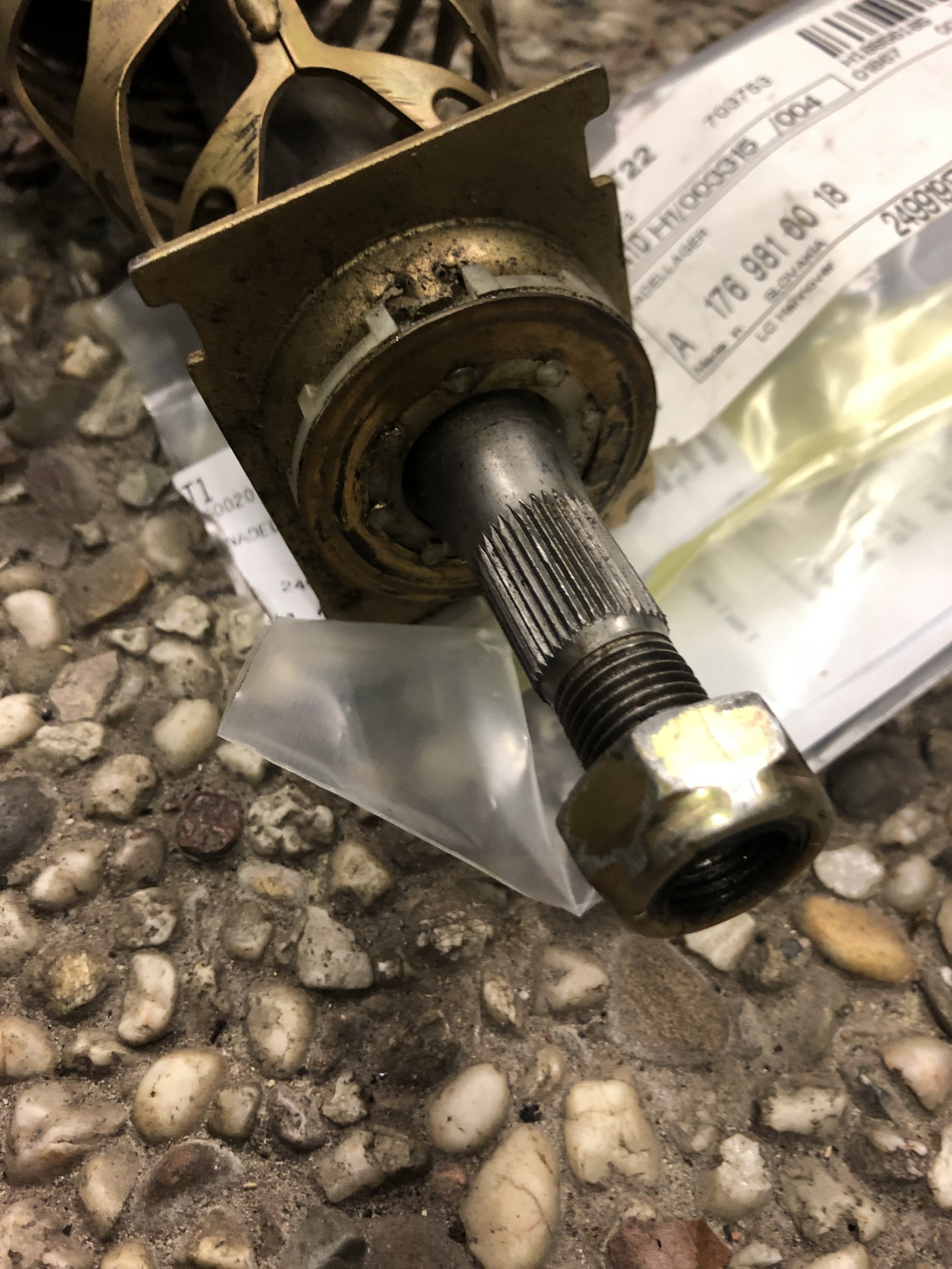

Weiß jemand von Euch ob die Mutter die das Lenkrad auf der Lenksäule hält eine spezielle Steigung hat, ein besonderes Gewinde ? Metrisch, 17er Mutter ? Habe leider beim 8V T eine vermurkste Mutter ... und auch das Gewinde der Lenksäule ist schon so - na ja. Mit ein-zwei guten Muttern kann ich es vielleicht retten. Im Bild meine letzte heile Säule mit der defekten Mutter. Vielen Dank Olaf
Ist eine 22er Mutter, wenn mich nicht alles täuscht...
Oh, ok. Standard ???
Beim 9k M14x1,5.
Sollte mich wundern, wenn der 900er ein anderes hat...
Vielen Dank !!

Lasse es sein uns ersetze die Säule...
