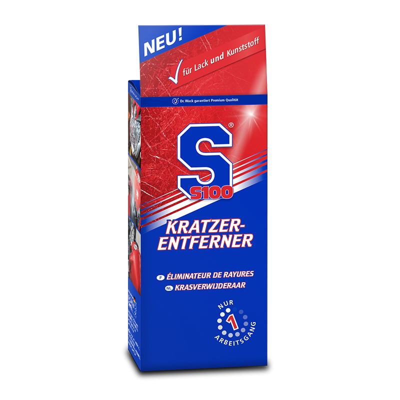

Sonst gibt es noch dieses Ein- oder Andere Mittelchen
2490_s100_kratzerentferner_freisteller_800x800_800x800.thumb.png.ee7895c9227a9f10b0183af9b237f1a6.png
Das alles sind keine Wundermittel, es braucht immer Geschick, Geduld und Zeit.
Ja, sehe ich auch so. Was man da im Video sieht ist nichts besonderes, auch nur ein Lackstift und die sonstigen Mittel, die man halt benötigt. Das gezeigte Ergebnis ist ein Witz.
