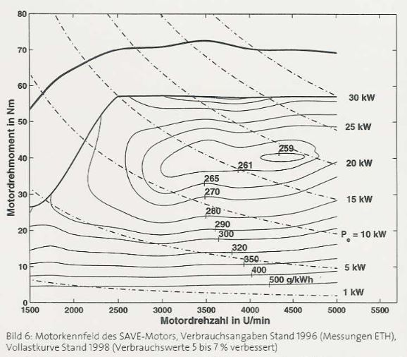

Der Twingo Smile ist ein sehr interessantes und begrüßenswertes Konzept, die haben aber auch nur mit Wasser gekocht und das Motorenkonzept hat Schwächen: Es ist für den realen Betrieb zu klein. Ich habe in Netz das Verbrauchskennfeld des Motors gefunden:
Die Leistungs- und Drehmomentangaben beziehen sich auf die obere Kurve, mit 75 Nm und 40 kW max. Auf dem Prüfstand haben die dann die Leistung künstlich begrenzt (auf ca. 57 Nm und 30 kW). Der Bestpunkt im Kennfeld liegt schon bei gut 50% der maximalen Leistung an und erst bei erstaunlich hohen Drehzahlen. Der Bestwert von 260 g/kWh ist auch nicht besonders gut, aktuelle Serienmotoren erreichen 230 g/kWh. Der Motor ist am besten bei einer abgerufenen Leistung im Bereich von 15-20 kW. Und das ist - ta-daaa - genau der Leistungsbereich, den man im NEFZ erreicht.
Der Smile ist genau das, was auch den Herstellern zu Recht vorgeworfen wird: Er ist auf den NEFZ maßgeschneidert. Und zwar noch stärker als bei den Downsizing-Konzepten der etablierten Hersteller. Man sieht nämlich im Kennfeld selbst in der reduzierten Variante zwei Effekte: Durch den sehr geringen Hubraum muss sehr stark aufgeladen werden. Das erhöht die Klopfneigung - schon in dieser reduzierten Variante. Der spezifische Verbrauch steigt vom Bestpunkt in Richtung reduzierte Volllast nämlich von 260 g/kWh wieder auf 300 g/kWh an. Auch der späte Bestpunkt bei mittleren Lasten deutet auf eine verstärkte Neigung zu Beschleunigungsklopfen bei niedrigen Drehzahlen hin. Genau da ist die reduzierte Volllast auch besonders stark beschnitten worden. Mir leuchtet ein warum...
Bei zügigen Überlandfahrten oder gar auf der Autobahn würde dieses Auto saufen wie ein Loch. Cleverer wäre gewesen, eine weniger stark aufgeladene Variante mit 700 cm³ zu wählen, um auf die angepeilten 75 Nm und 40 kW zu kommen. Dann hätte es aber nicht die Halbierung im NEFZ gegeben, mit der man eine sehr hohe Aufmerksamkeit erzielen konnte.
