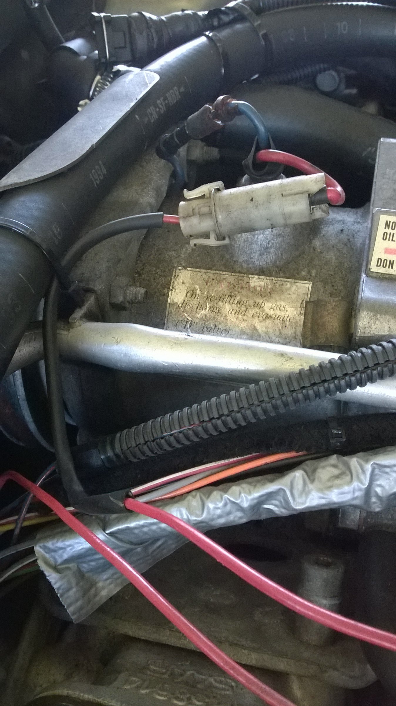

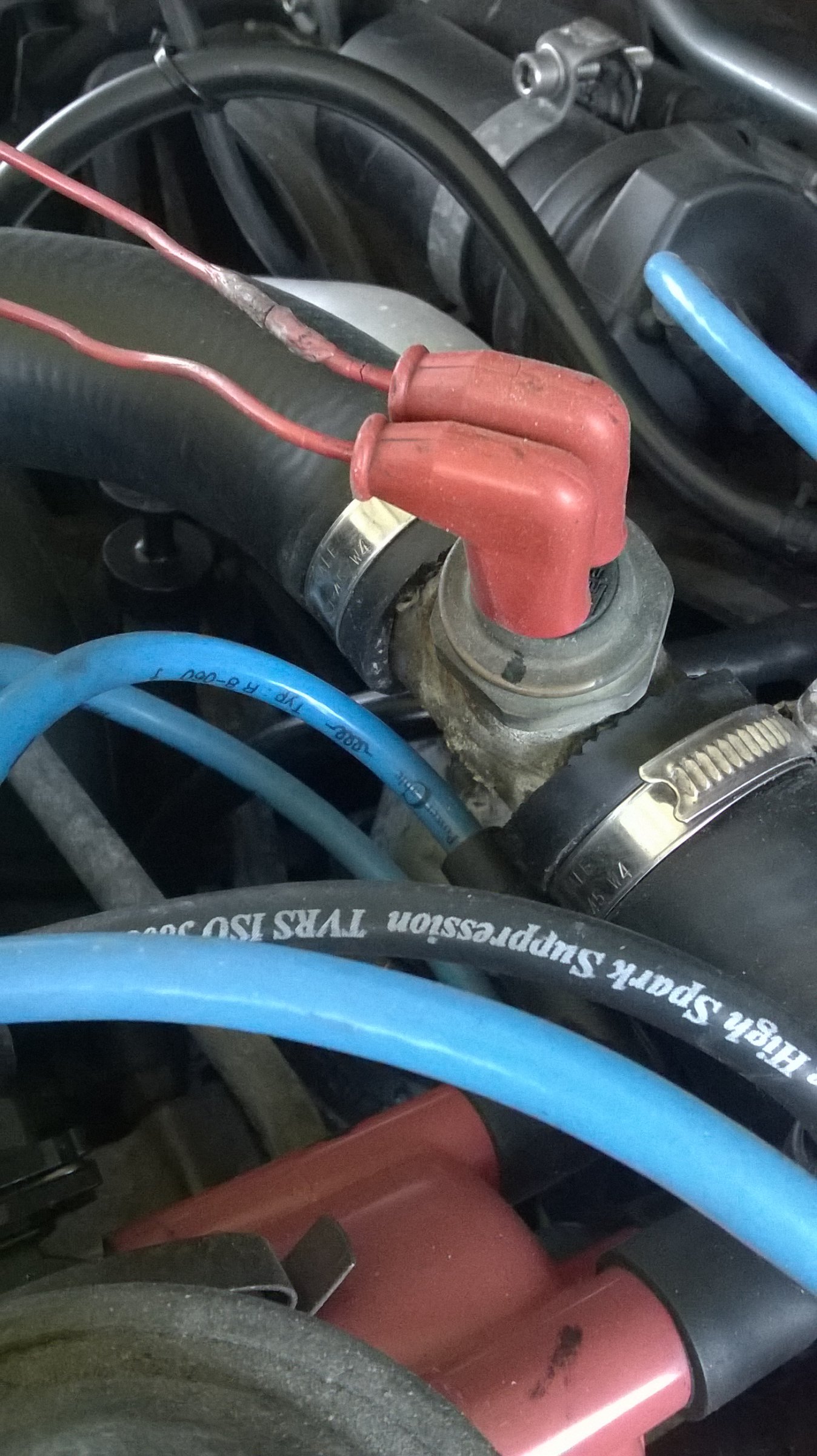

Eines dieser beiden Kabel führt ja von der Klima zu dem Fühler im Kühlwassergeschläuch.
WP_20180408_14_52_36_Pro.thumb.jpg.70440b344cb4ae6aab8f7a41c9f16fb6.jpg WP_20180408_14_52_43_Pro.thumb.jpg.e6aa9330df1ecf8bdfc04e26066b8c52.jpg
Da die Klima sowieso außer Betrieb ist und wohl auch rausfliegt, kann die Leitung eigentlich ja weg.
Mal eine Frage:
Den freien Kontakt schützen? Mit Iso-Band? Oder einfach so lassen wie es dann ist?
Danke vorab
