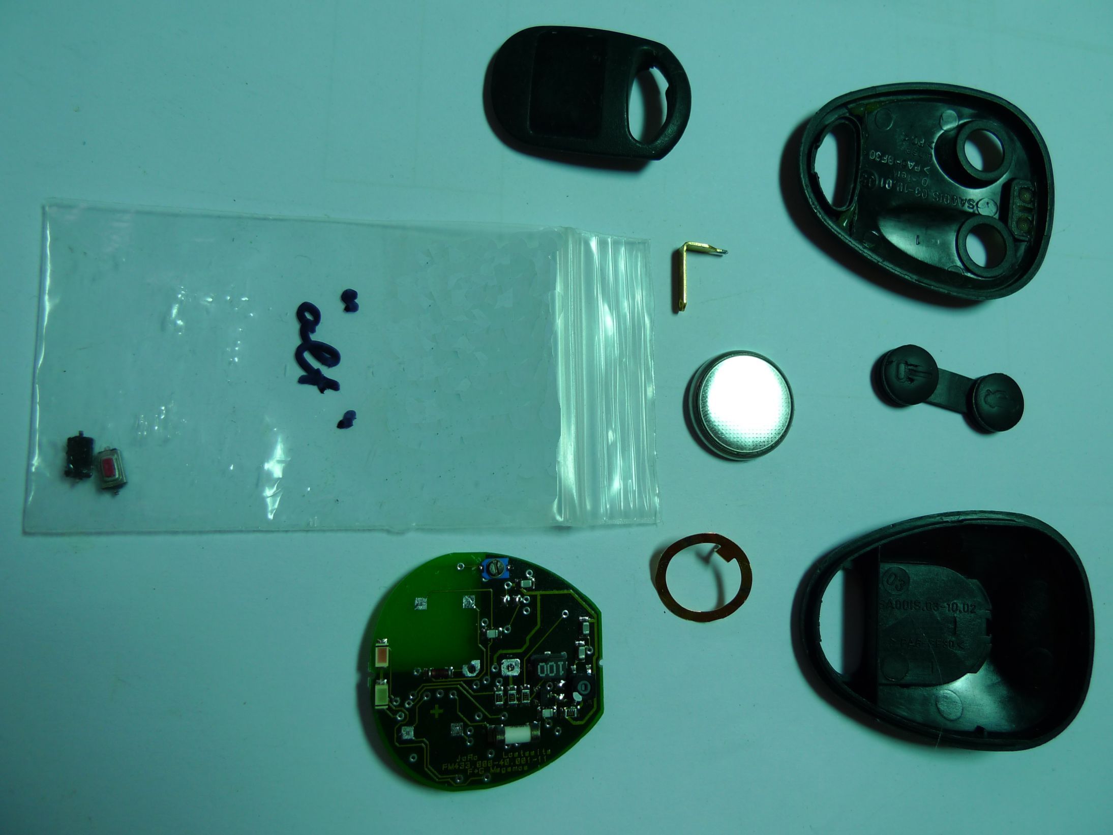

...oder nachlöten. Die bebilderte Anleitung ist leider nicht mehr online im Netz, aber zur Not hab ich sie irgendwo offline.

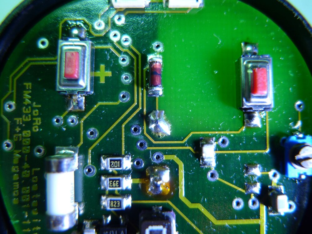

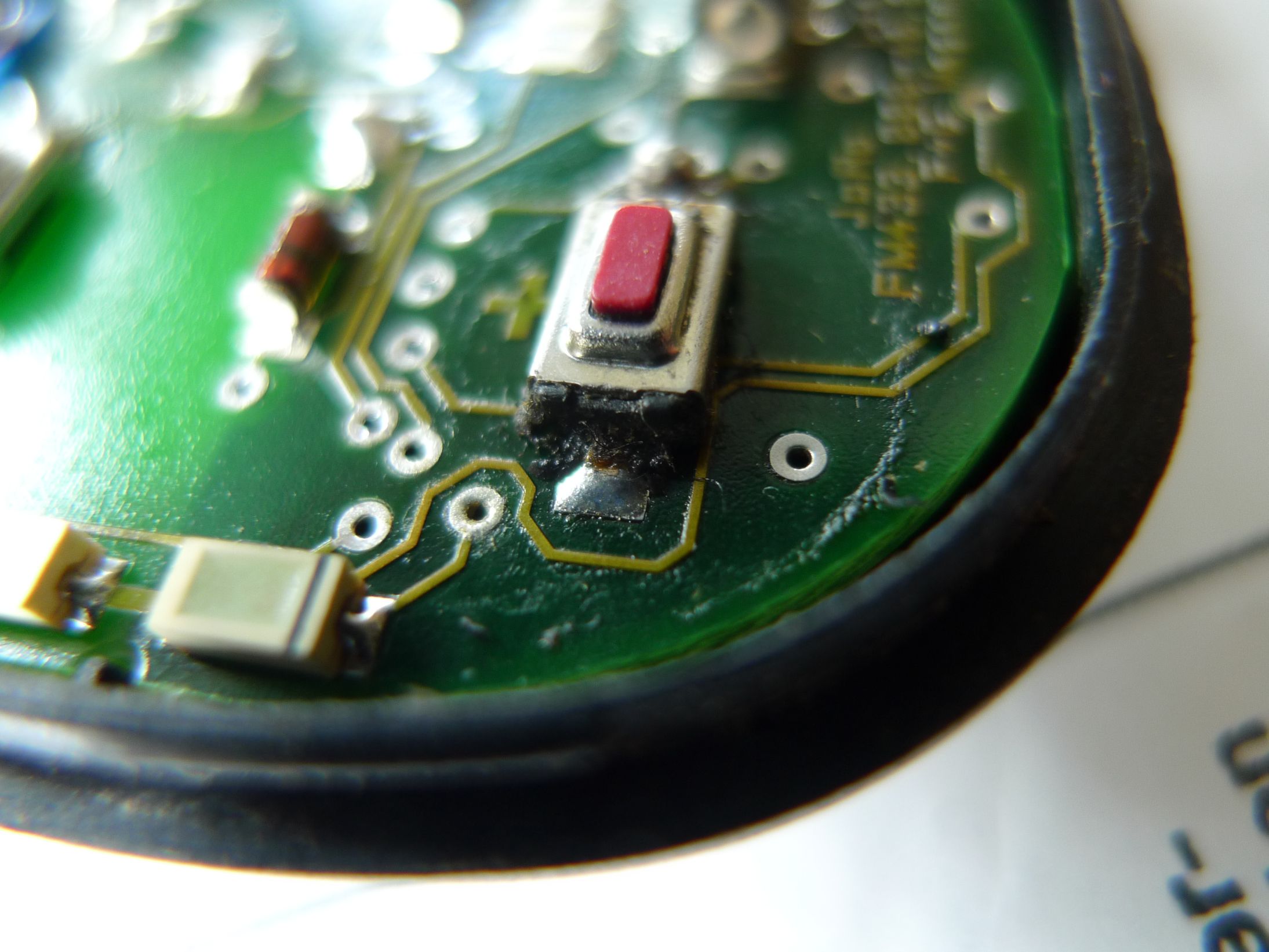

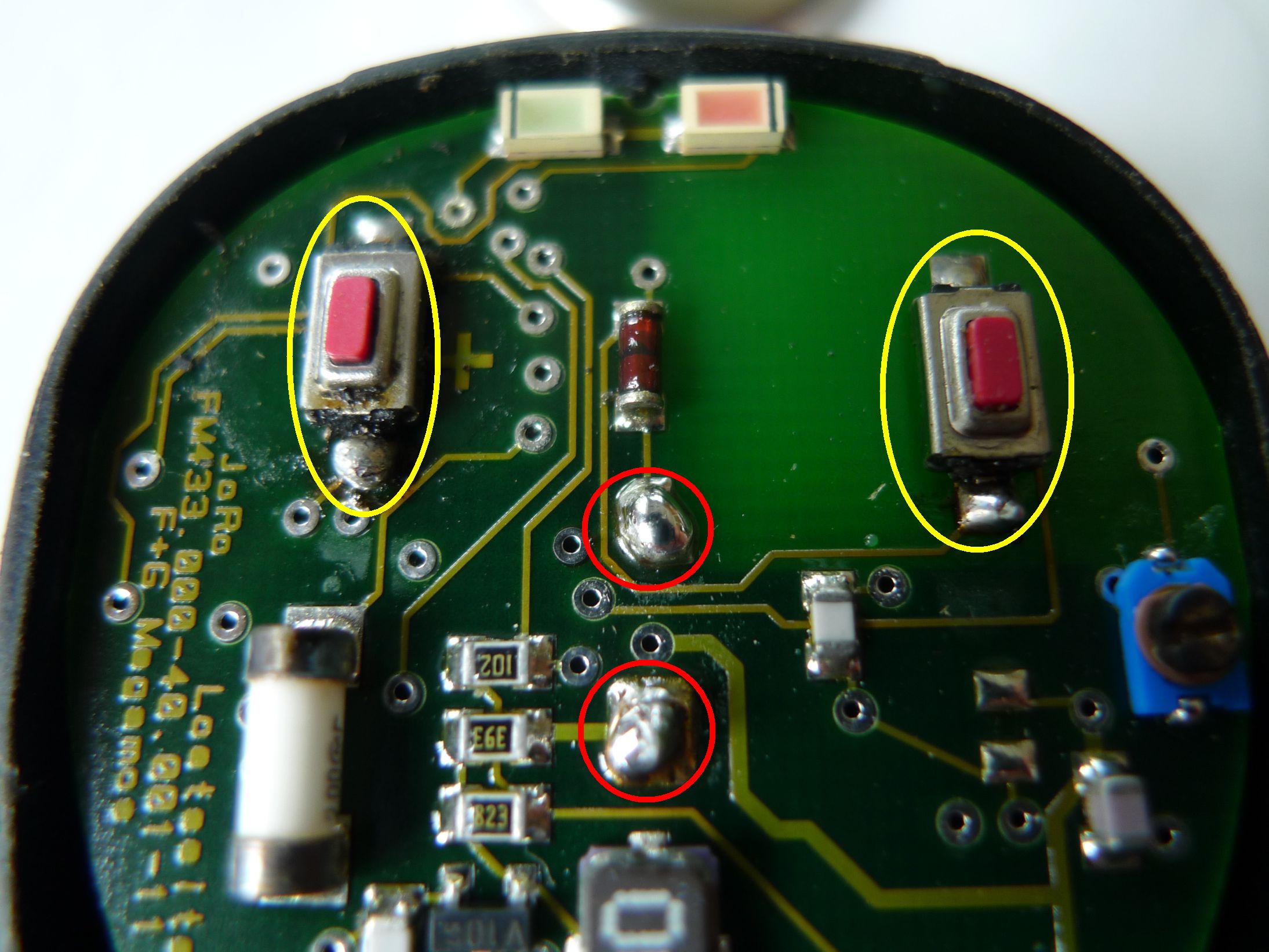

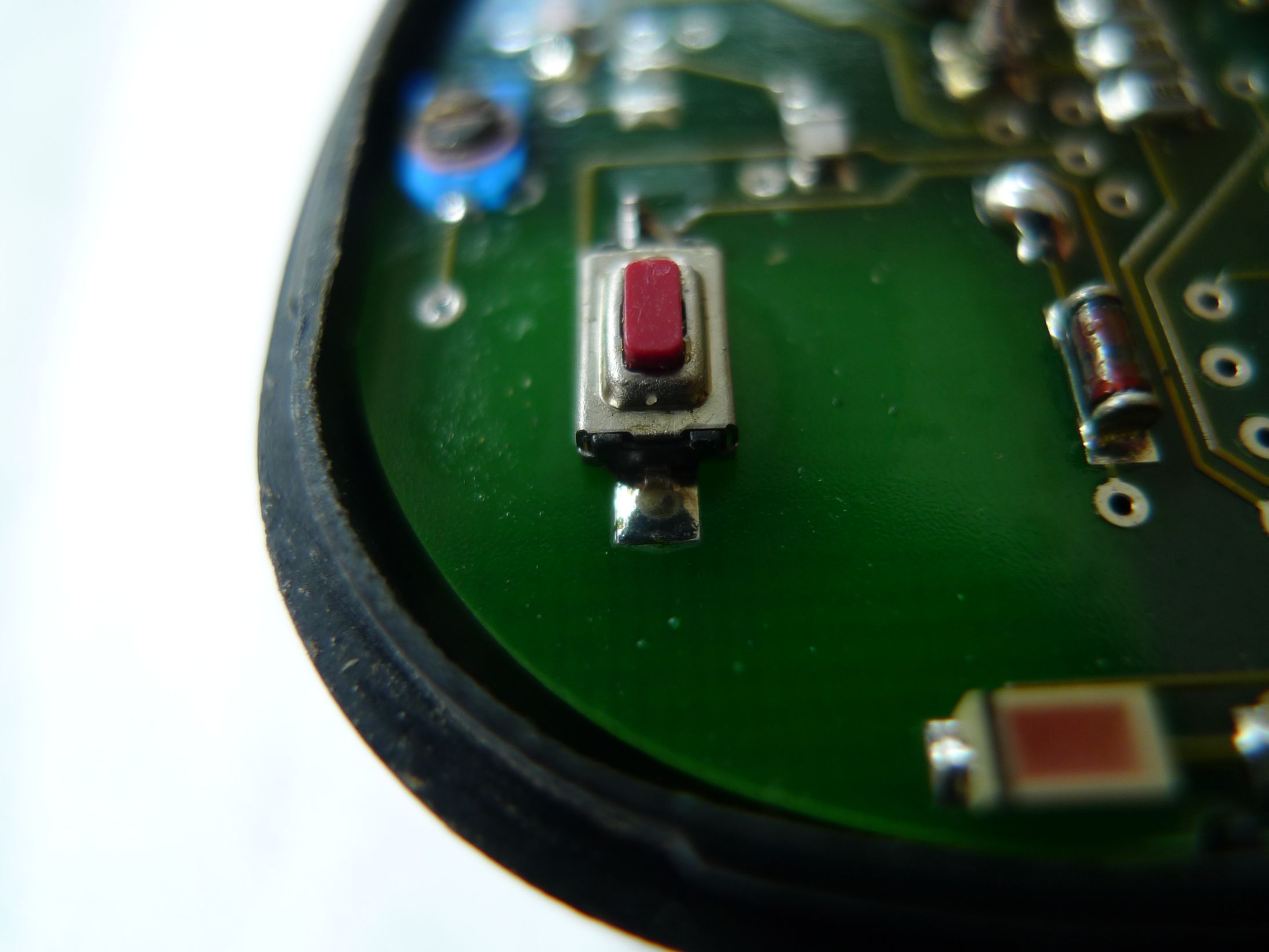

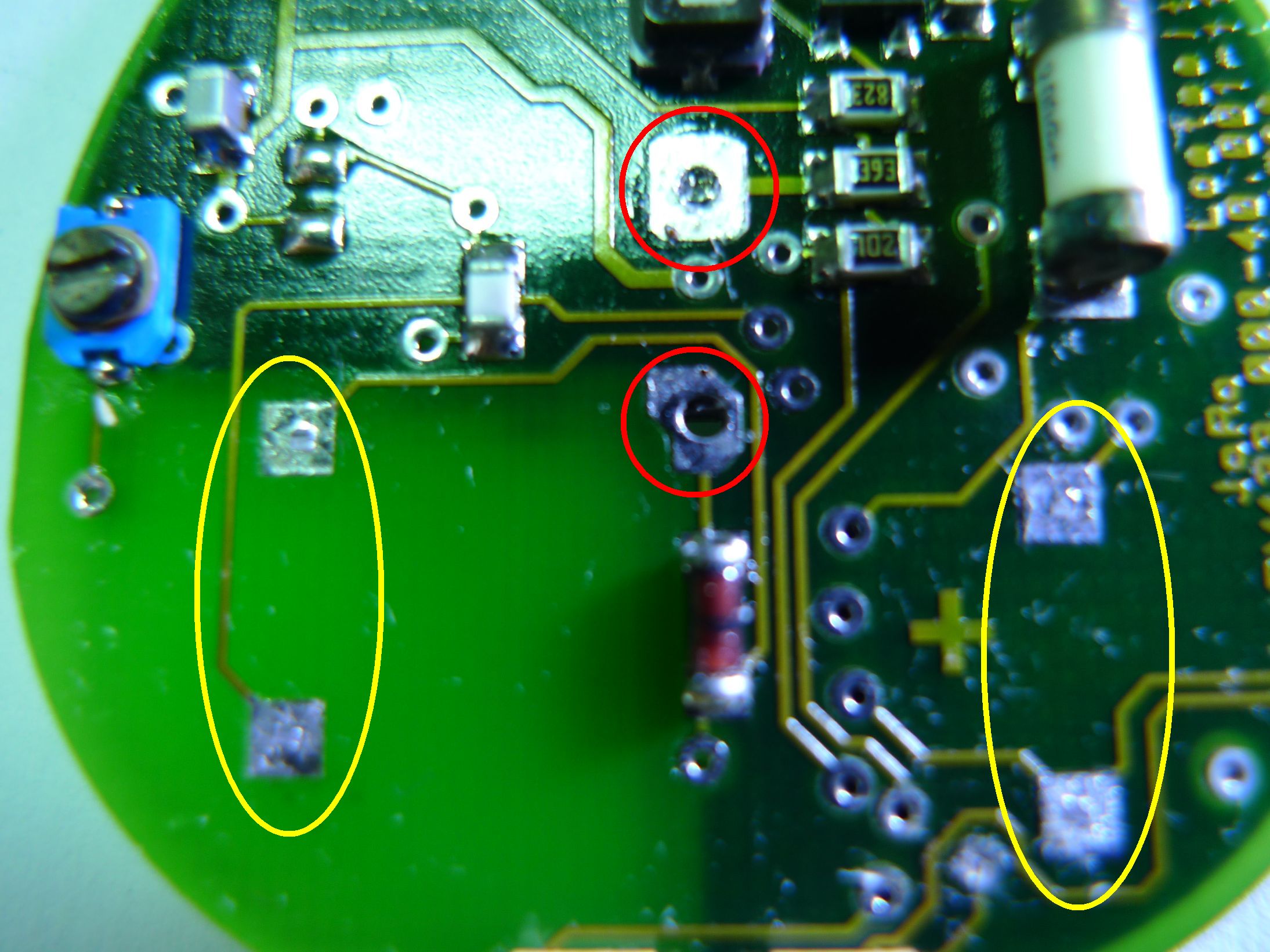

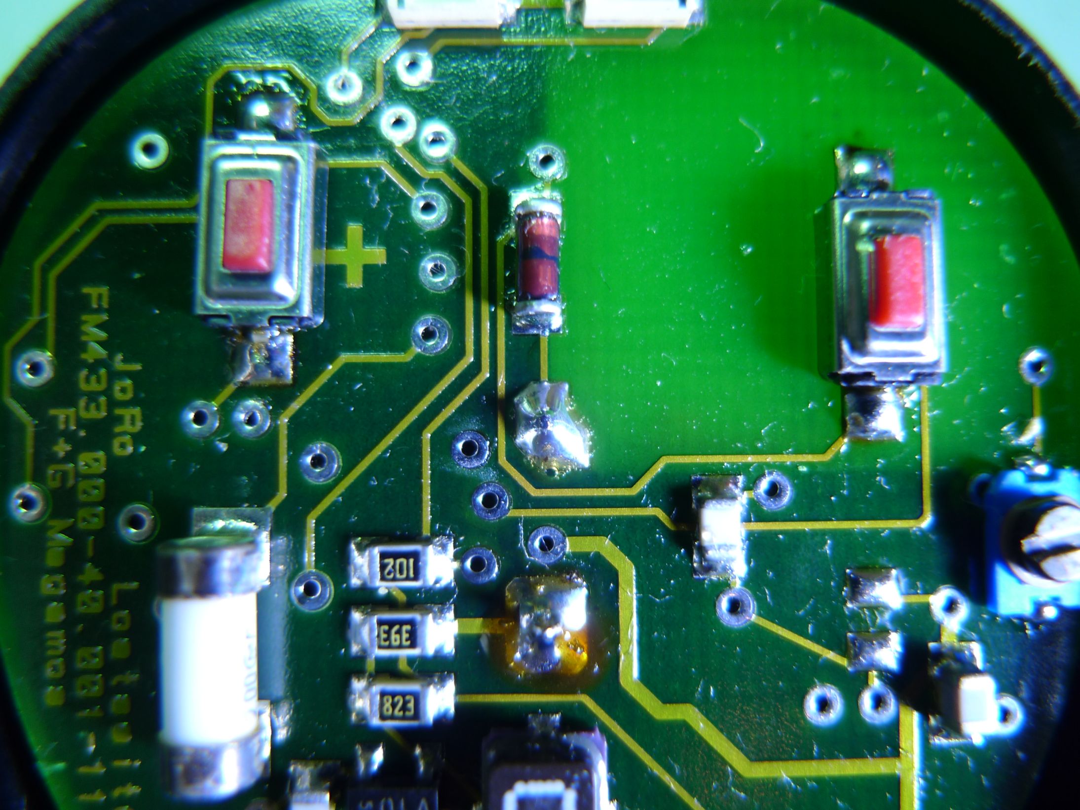

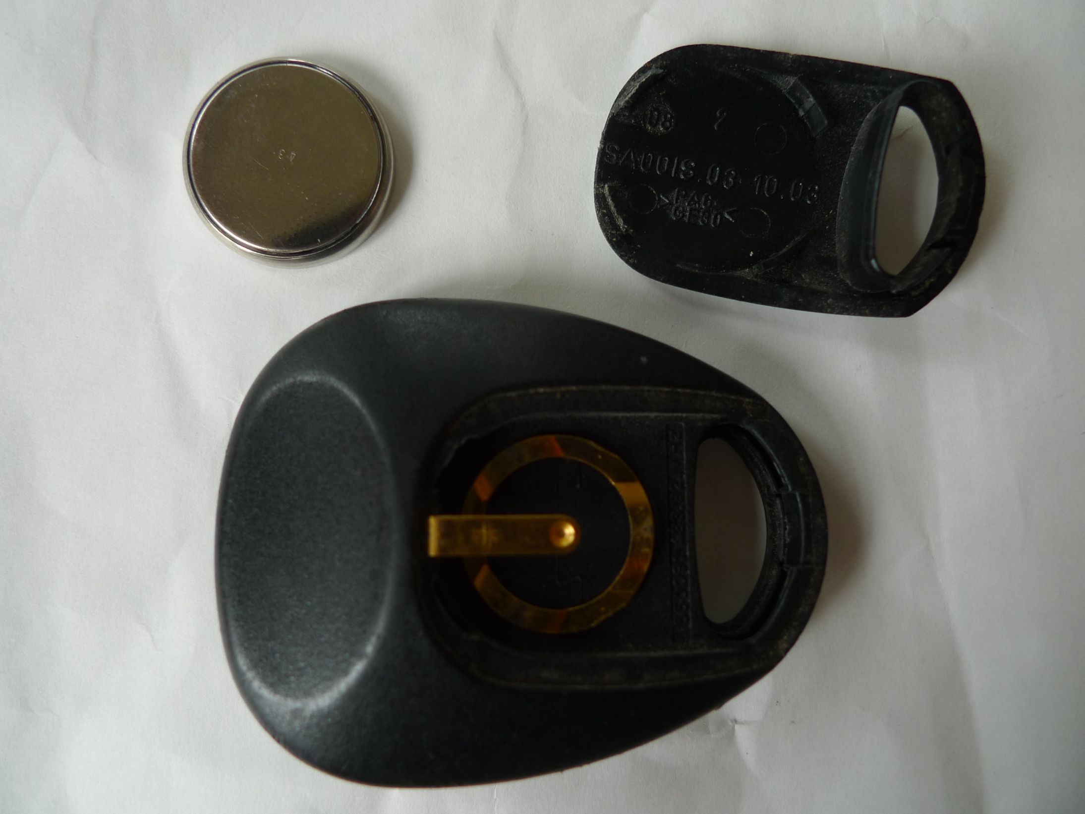

Bilder aus meinem eigenen Fundus habe ich hier:
Funkei04.thumb.jpg.905714091bf0518261b1ad5fdac6718b.jpg Funkei05.thumb.jpg.4510157d501b6dd77c50db3fbb05f226.jpg Funkei07.thumb.jpg.668aced183e4efcde45eb4c34162b758.jpg Funkei09.thumb.jpg.7b94c120d74b77f7bd04b6cd89652497.jpg Funkei10.thumb.jpg.50848fffd5d696ffe55fb21eaccde4a2.jpg Funkei12.thumb.jpg.98e7b22392ad42c89cee46e3d4f2894f.jpg Funkei13.thumb.jpg.aee99d1e24b3cb2d05dfe49269482432.jpg Funkei14.thumb.jpg.94890aa11c5006ddb4ea3ad45eb4e0b5.jpg

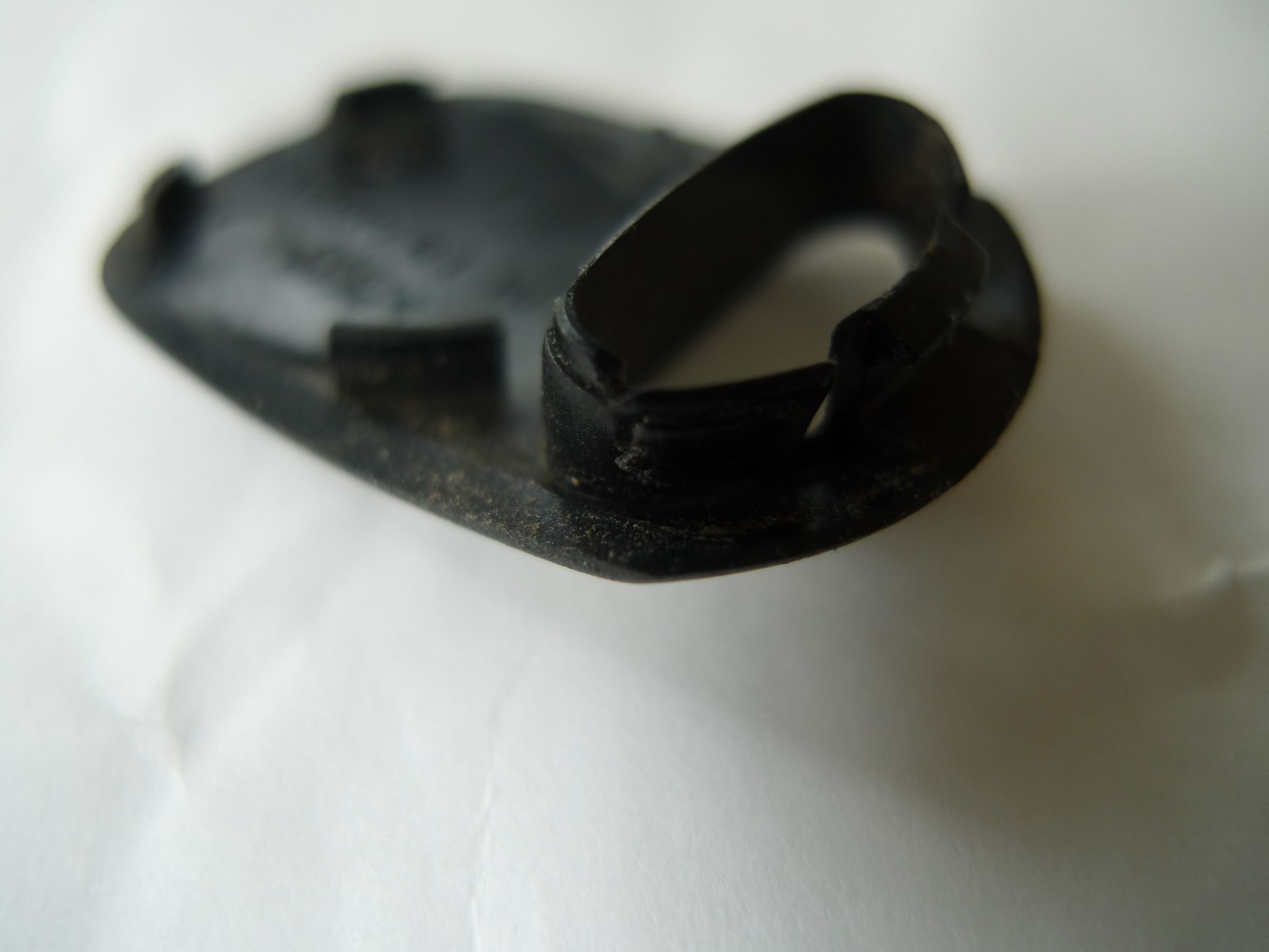

Anleitung braucht's da nicht viel. Beim Öffnen zuerst den Batteriefachdeckel entfernen, Batterie entnehmen, an der Naht mit geeignetem kleinen Messer vorsichtig die Gehäusehälften aufhebeln, dann liegt alles offen. nachlöten kann man alles von einer Seite. Wer es besonders gründlich machen will (empfehle ich), sollte die zwei kleinen SMD-Schalterchen (gibt es in der Bucht) und die Gummi-Drücker wechseln (gibt es bei den üblichen Saab-Teile-Lieferanten). Wenn die Leiterplatine vergammelt ist, könnte sein, dass dann nichts mehr geht. Vor dem Nachlöten der großen Kontaktpunkte der Batteriekontakte (rote Kreise) und der SMD-Schalter(gelbe Ellipsen) empfehle ich eine gründliche Entlötung und danach säubern. Der alte Lotschmodder sollte besser weg sein(siehe Bilder). Die Gehäuseteile reinige ich im Ultraschallbad. Ich verwende hinterher kein Silikon mehr zum Verkleben der Gehäuseteile, wie es im Originalzustand ausgeführt ist.
..kein Silikon mehr zum Verkleben der Gehäuseteile, wie es im Originalzustand ausgeführt ist.
Verklebte Gehäuse sind mir bisher noch nicht begenet.
Vielleicht ist "verklebt" nicht die richtige Bezeichnung, aber bei allen, die ich bisher (erstmalig?) aufgemacht habe, war ein ganz dünner Silikonwulst reingelegt und dann wurden die Gehäuse bei der Montage zusammengedrückt. Ich weiß das so genau, weil es doch recht mühsam ist, das Silikon sauber zu entfernen. Es handelt sich eher um einen Dichtwulst als um einen Klebewulst.

Wir reden von einer aushärtenden Dichtmasse (meiner Meinung nach Silikon) am Gehäusefalz. Das hat für die Kontakte in den SMD-Schaltern im Funkei keinerlei Bedeutung.
Keine Ahnung, wer Dein Ei abgedichtet hat.
Die einzige Dichtmasse, die ich in diesen Funkeiern gefunden habe, war eine gelbliche, die mehr einem Kleber entprach, aber kein Silikon.
Evtl,. hat da irgendeine Pappnase mal Silikon reingeschmiert (was da nicht hingehört)...
Silikon würde ich da nie verwenden. (und auch keinen Kleber, absolut unnötig)
Keine Ahnung, wer Dein Ei abgedichtet hat. .....
Entschuldige, ich rede nicht von einem Ei, sondern (in #18) schon von mindestens 5 aus verschiedenen Quellen. Es war immer dasselbe Material an denselben Stellen.
Welche Farbe hatte dieses "Dichtmittel"?
Ich kenne (und auch von mehr als einem) das nur gelb und hart. Silkion härtet nie richtig aus, bleibt immer weich.
