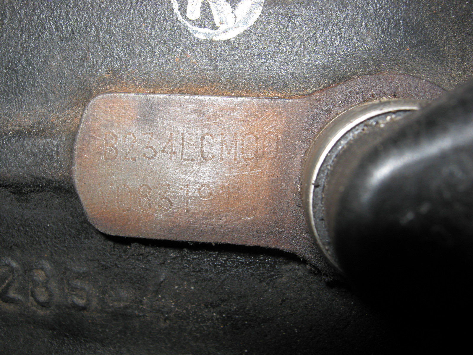

Die genannten Buchstaben der VIN sind aussagefähig, aber in der Entschlüsselungsliste und auf den Motoren selbst ist bei der Motornummer die Kennzeichnung anders markiert !
Beispiel: Anni Mj.97 (V), Motor lt. VIN = M, in der Entschlüsselungsliste (M = B234LTurbomotor mit Ladeluftkühler 2,3l) und am Motor als B234L CM00 V*** *** gekennzeichnet:

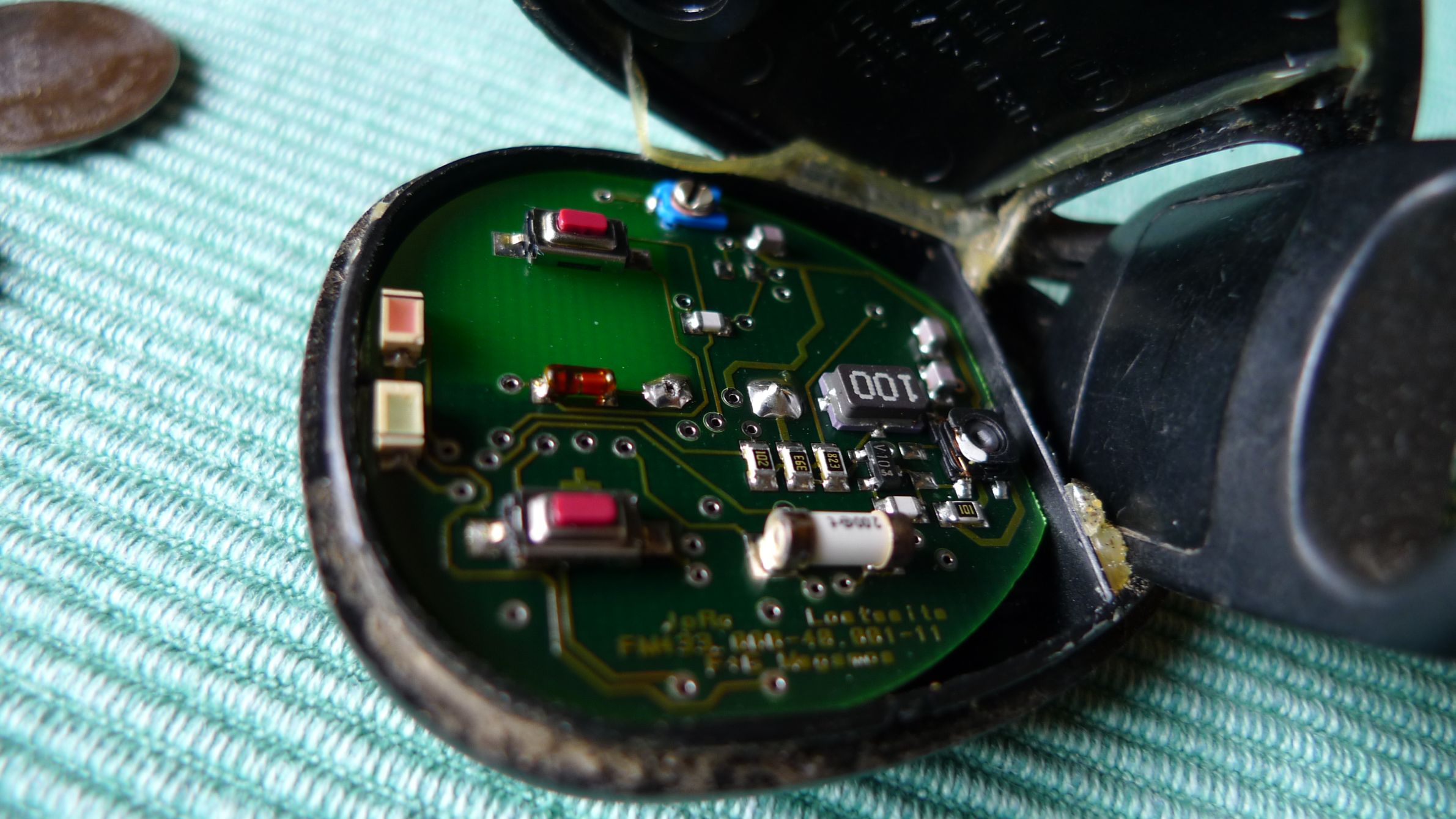

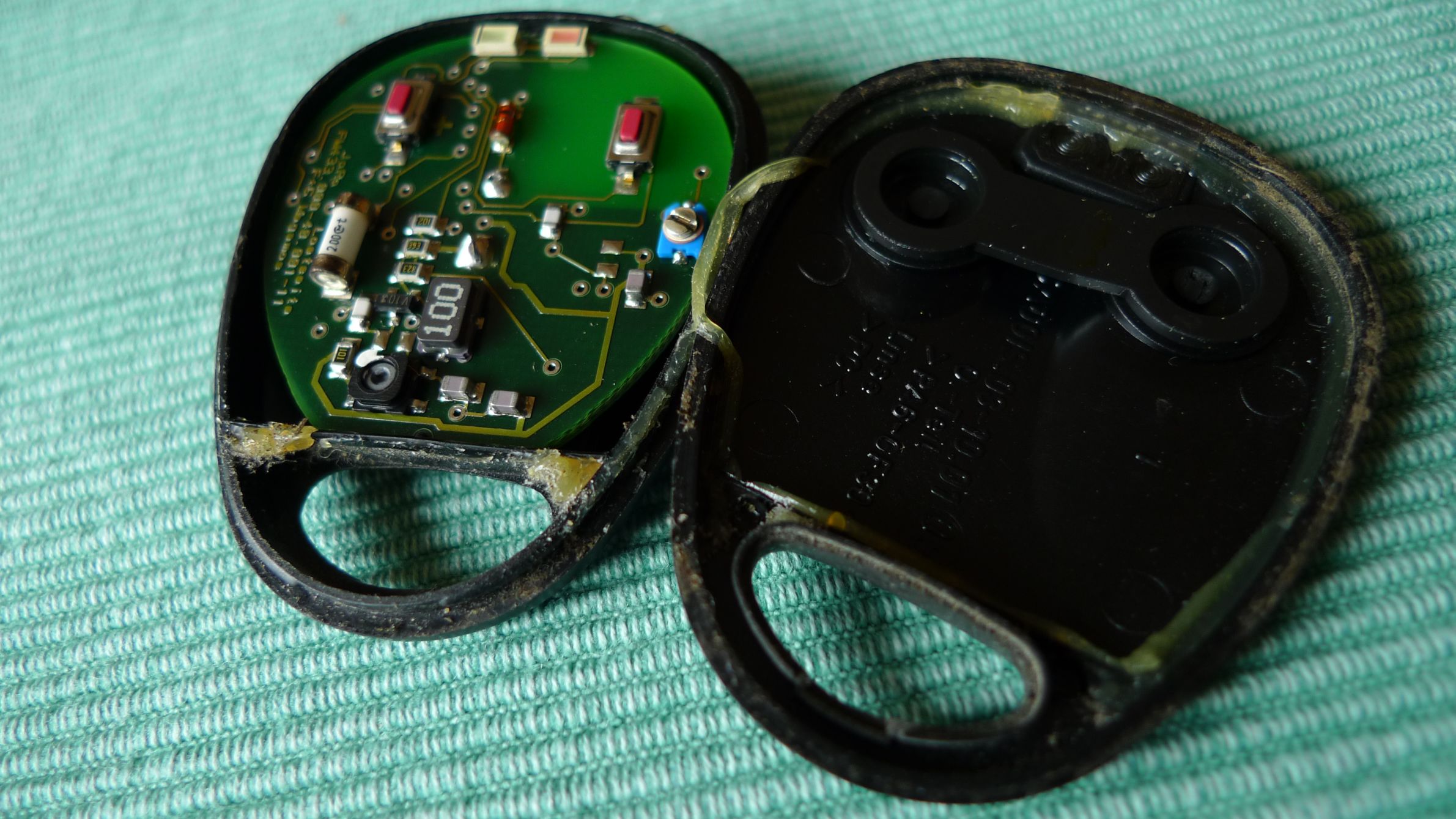

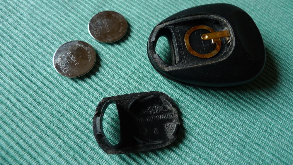

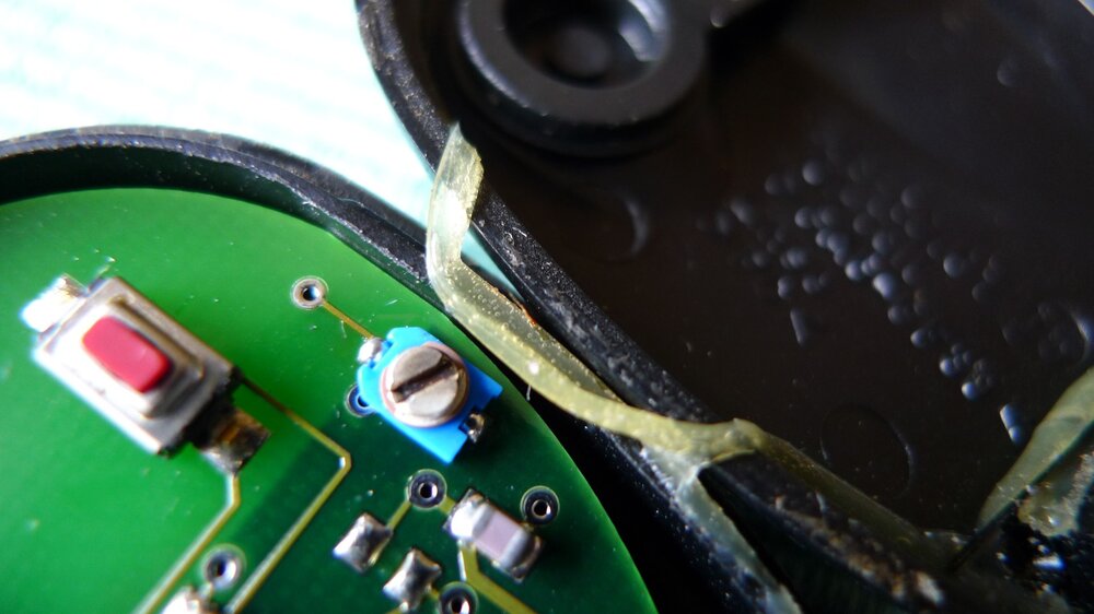

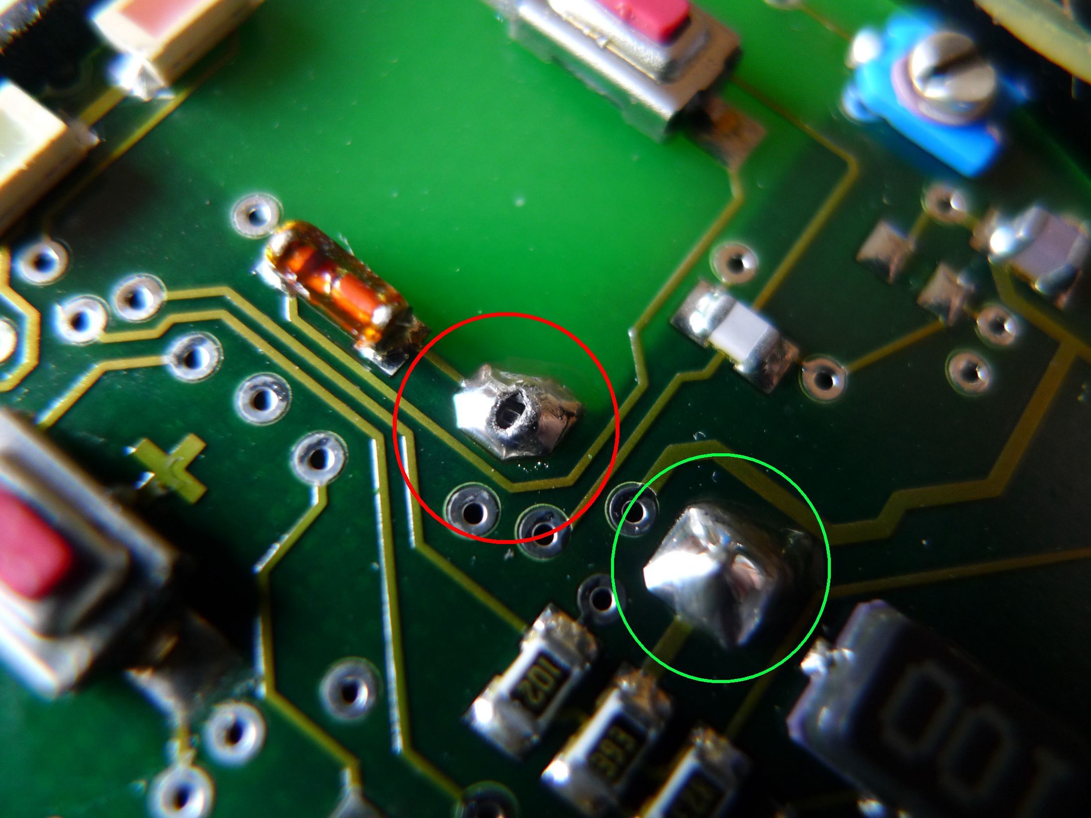

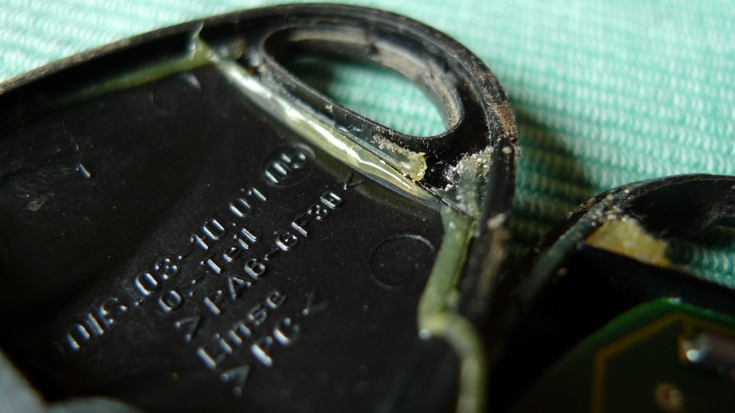

Gerade aktuell wieder mal ein Funkei in die Finger gekriegt. Nach der Diskussion um die "Dichtmasse" habe ich mal nach dem Öffnen fotografiert. Ihr könnt Euch nun selbst ein Bild machen. Das Ei war vorher noch nie geöffnet gewesen. So hatte ich das bei allen bisher geöffneten Funkeiern vorgefunden. Es ist deutlich die Klebe-/Dichtmasse zu erkennen. Die Konsistenz ist m.E. wie Silikon also durchaus sehr elastisch, wobei ich natürlich nicht weiß, ob es wirklich Silikon ist.

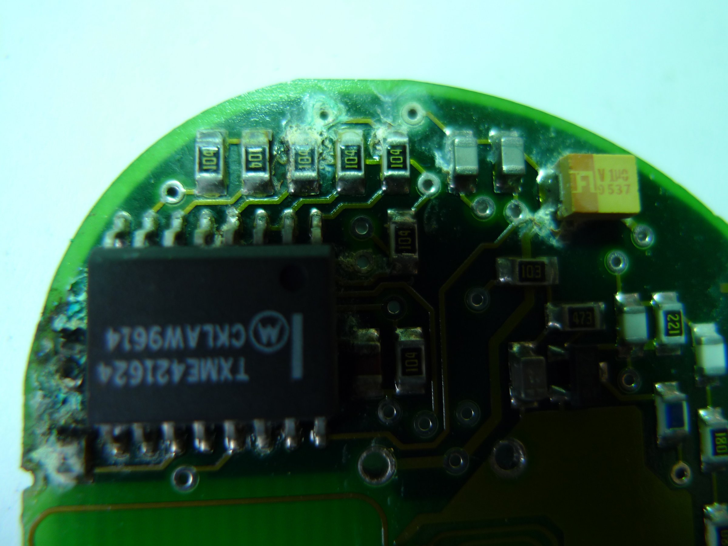

Interessant sind die Batteriekontakte in Bild #6. Der rot eingekreiste Pluspol hat eine kalte Lötstelle (das ist leicht untertrieben). Der grün eingekreiste Minuspol ist noch OK.
