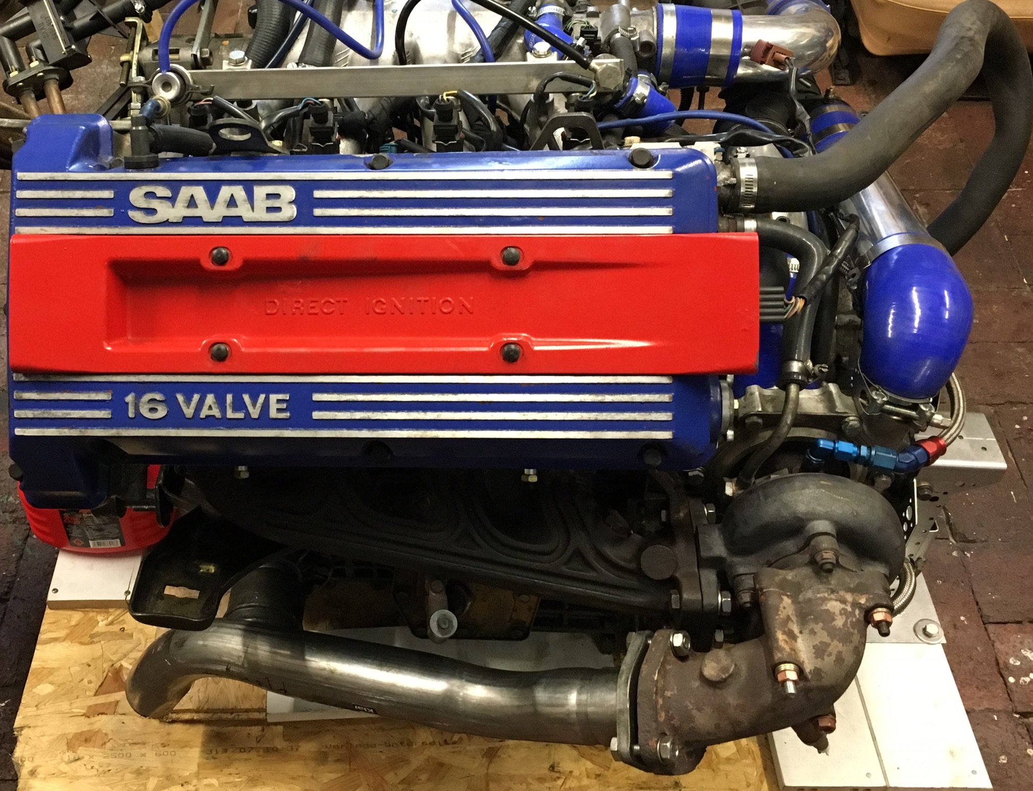

Ich habe meinen Benzindruckregler an der anderen Seite, und blaues Silikongedöhns mag ich nicht:biggrin:
Dein Motor?
Wenn jedoch Infos zum Umbau gewünscht, ich weiß noch wie das geht:smile:

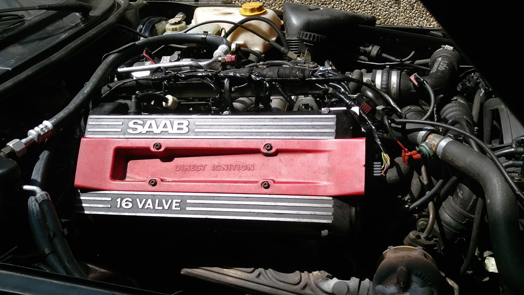

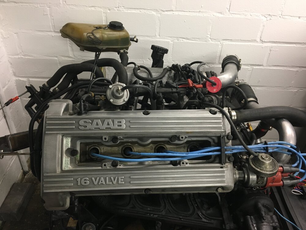

Sah mal so aus:
Das ist jetzt aber ein Kabelbaum mit der Klima
Unabhängig einer T5, eine DI/APC läuft damit , sie benötigt halt exakt die Infos die eine Trionic 5.2 auch gern hätte, ich denke in dem Thema bist Du drin.
Dein Bild bringt mich auf eine Idee!

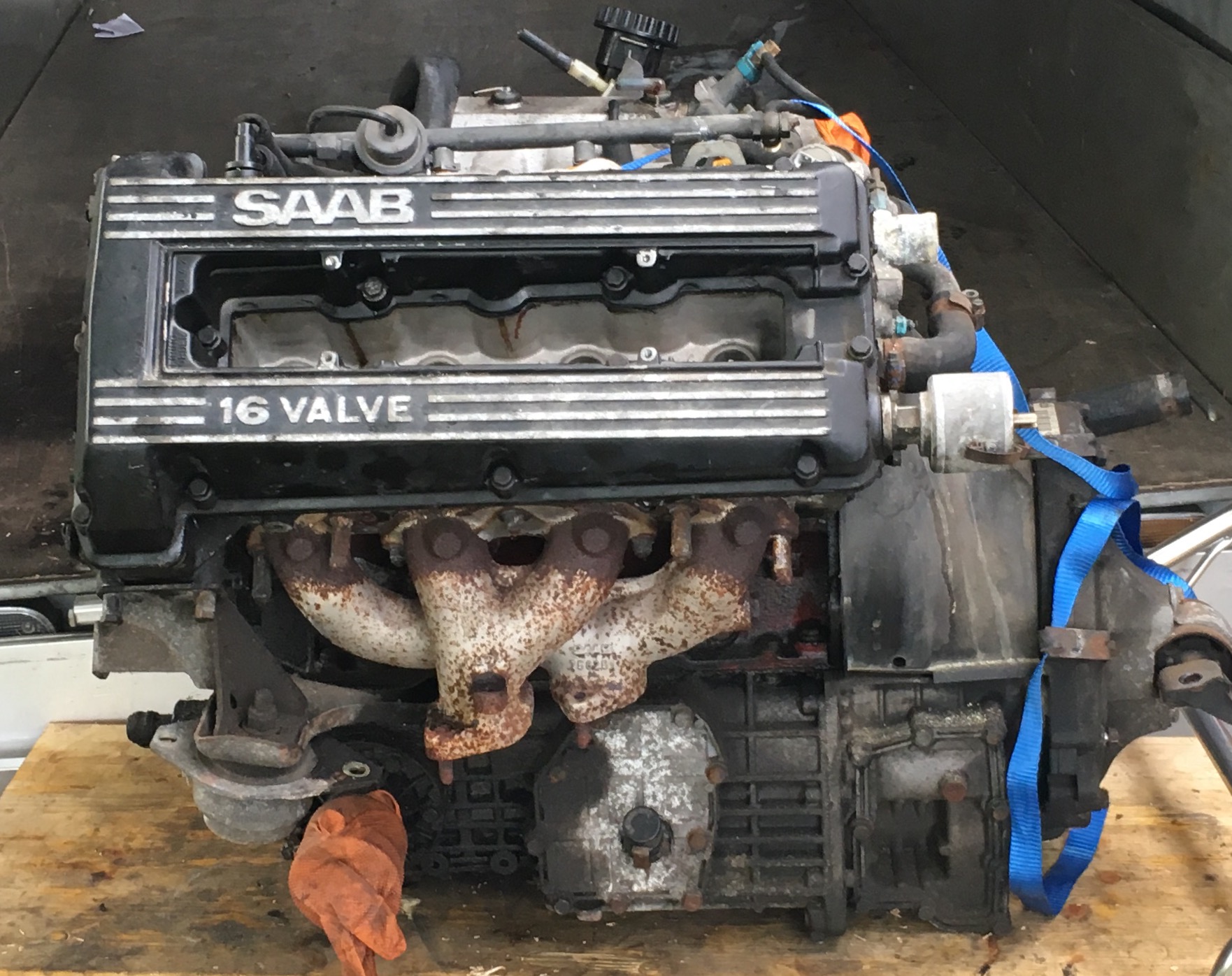

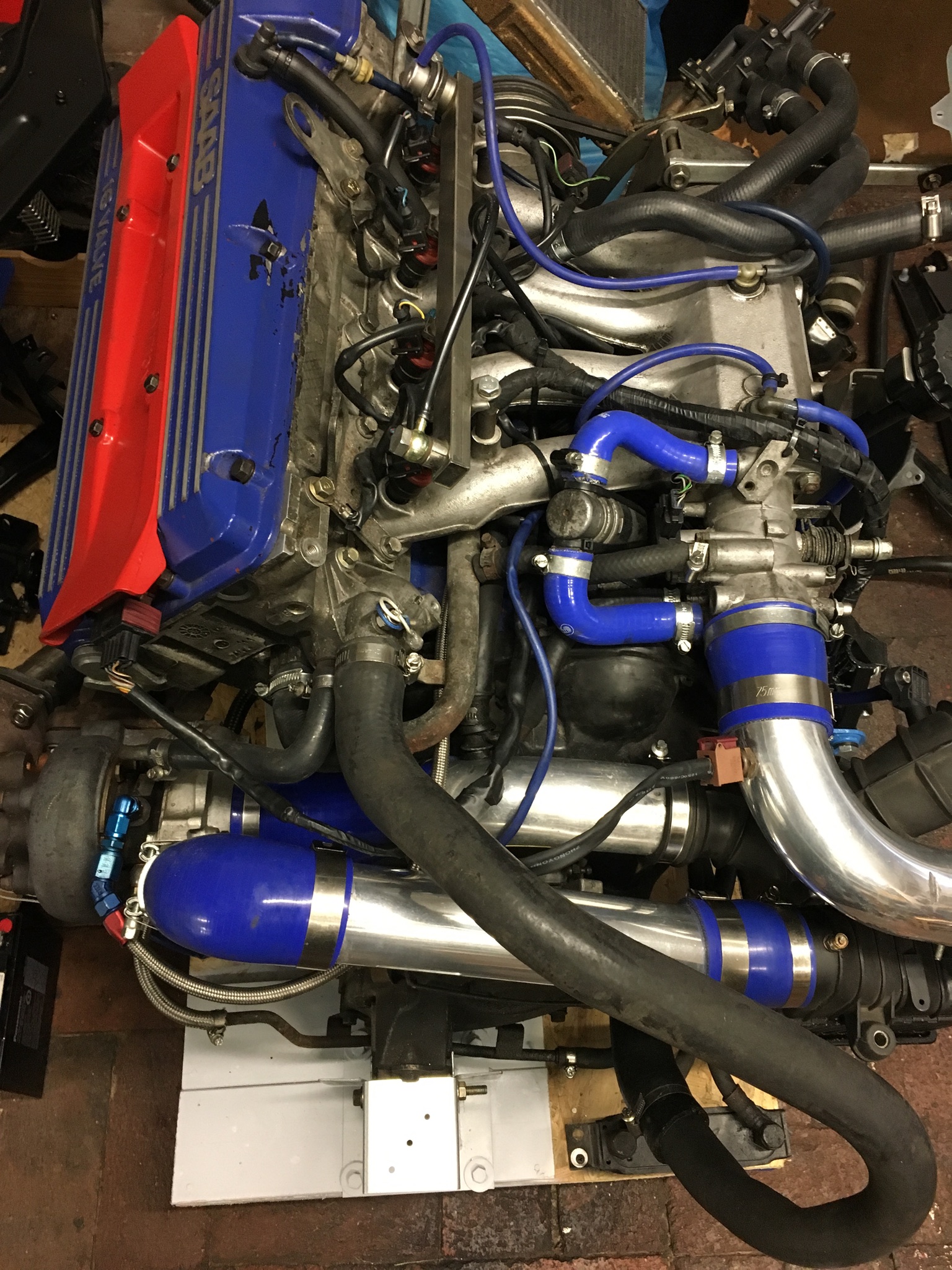

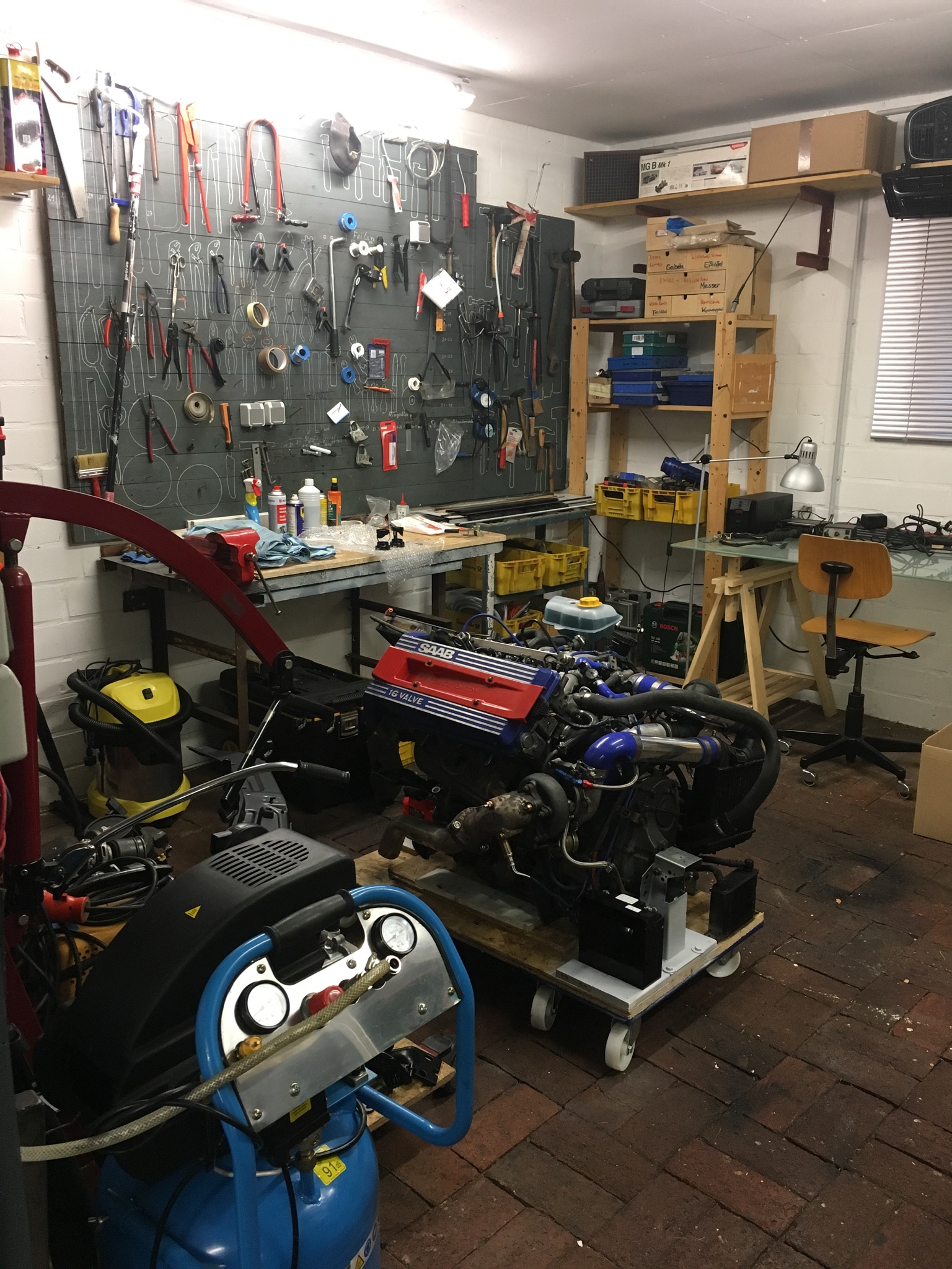

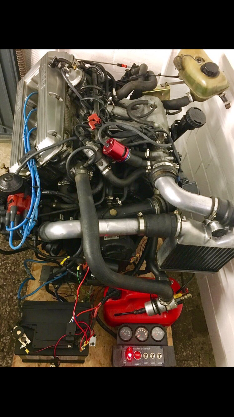

Der Trionic Motor ist zugekauft. Mit einer BDM 100 (?) programmiert. Motor steht auf einem Brett, ist befüllt - und wird ab- und an gestartet bis zum Warmlauf. Habe ich immer so gemacht. Ich habe die Trionic also nicht selber montiert und programmiert, aber das meiste nachvollziehen können. Anbei Bilder eines 2. Standmotors, der Sauger-Getriebeeinheit.
Ps: interessanter Turbolader ... was hast Du da ? „Mein“ Trionicmotor hat einen kugelgelagerten T...

Das Silikon finde ich auch sehr auffällig - aber so war mein Motor halt bei Kauf. Schmiedekolbenmotor.. alles vom ehem. Saab-Meister.

M... Motor steht auf einem Brett, ist befüllt - und wird ab- und an gestartet bis zum Warmlauf. Habe ich immer so gemacht.
Wozu denn das?
Klaus. Ja, warum eigentlich. Weil es Spaß macht, den Motor laufen zu sehen. und weil ich dann eine Ahnung habe dass er läuft

Ich habe vor 10 Jahren einen völlig verrosteten 89iger 16S für 800 Euro gekauft. Rote Box, Leder, Airflow fair vertickt. Die Motor-Getriebeinheit war übrig. Wollte letztes Jahr mal wissen, ob alles noch funktioniert. So kam das ... mittlerweile kann ich daran Komponenten testen ... und meine Jungs den Motor verstehen. Mit dem nächsten Motor habe ich es dann auch so gemacht. Aber tatsächlich frage ich mich, ob ein mit Öl und Kühlwasser befüllter Motor schneller korrodiert, die Kopfdichtung leidet etc...
