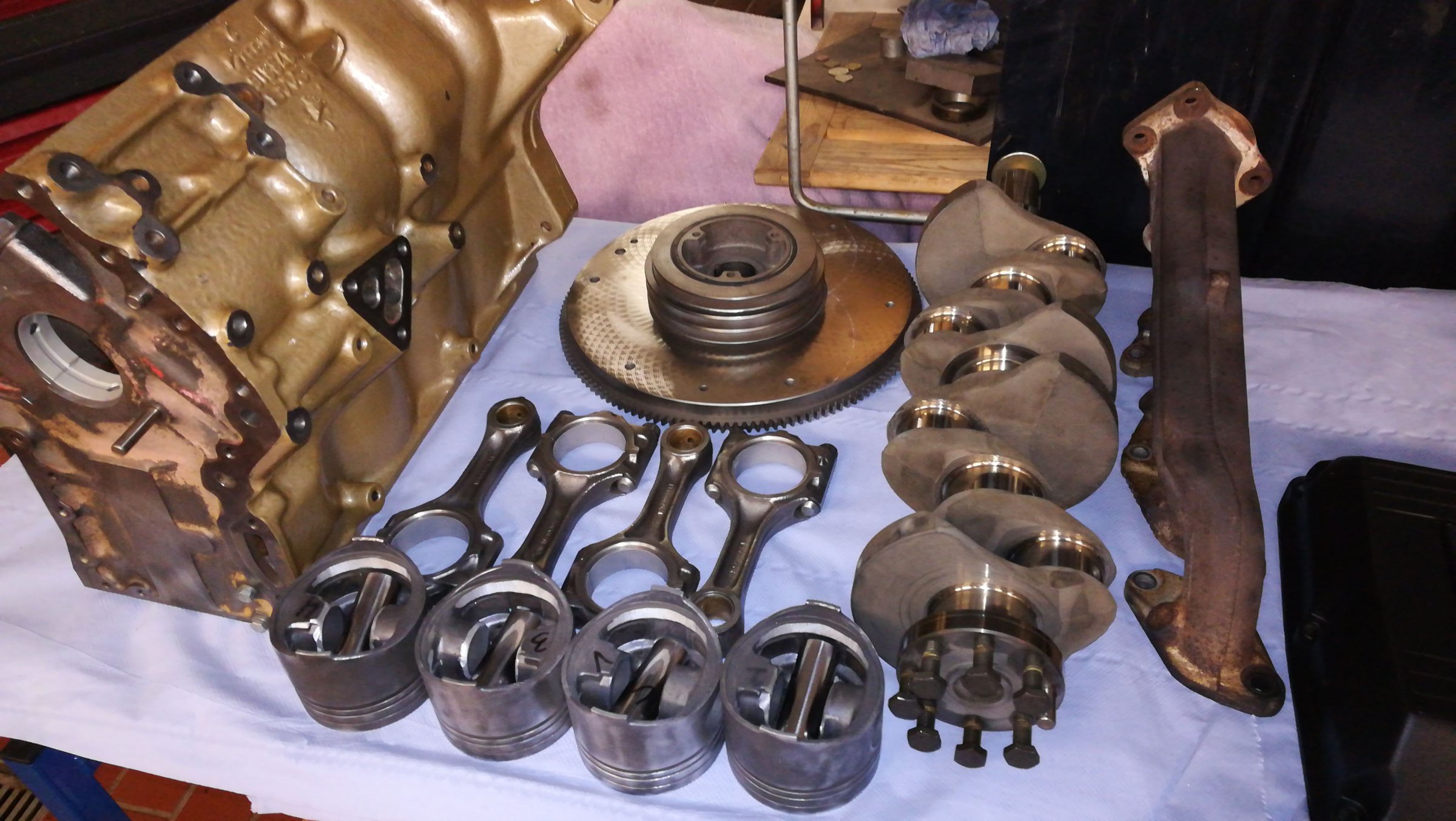

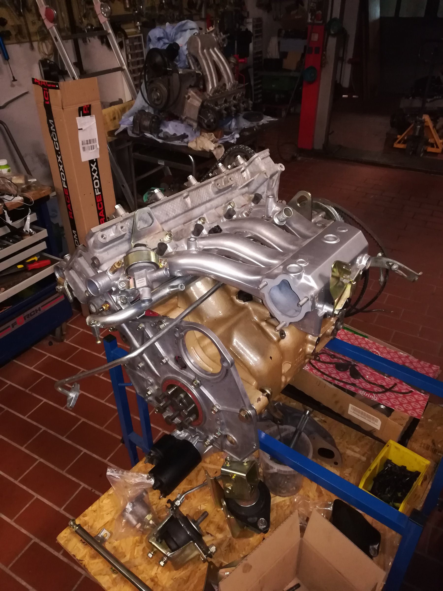

Wie die Zeit vergeht. Hier ein kurzes update zu meinem Projekt. Ein paar Fortschritte sind erreicht. Der Motor ist vorbereitet. Als Motto habe ich mir „Heart of Gold“ überlegt. Anbei ein Bild, wie das umgesetzt wird. Der Block wurde in gold lackiert, die Kolben und die Pleuel sind ausgewogen, die KW schön gewuchtet. Also sonst Klassisch.

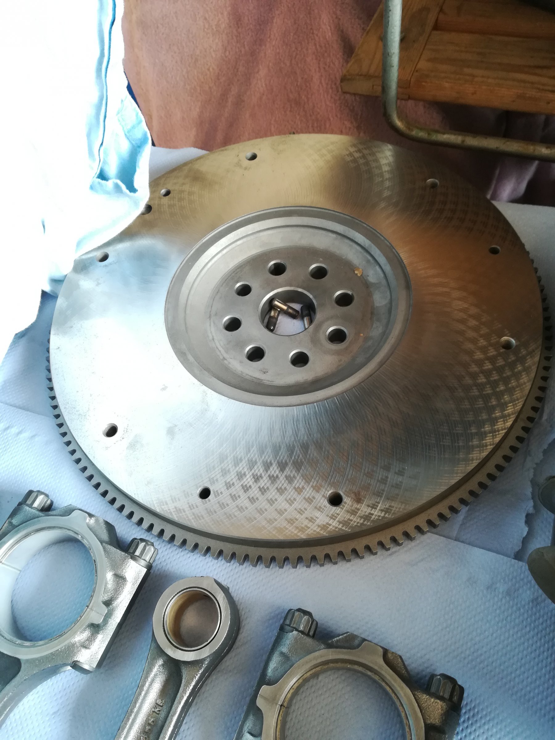

Auch die Schwungscheibe ist bearbeitet, die Rückseite kann ich erst später zeigen.

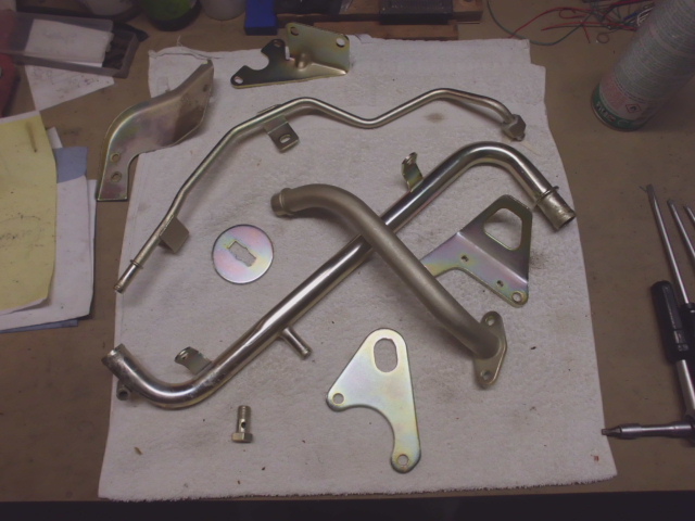

Ansonsten habe ich bisher nur Kleinigkeiten erledigt bekommen. Mein Galvaniker hat wohl seine letzten Teile hübsch gemacht.

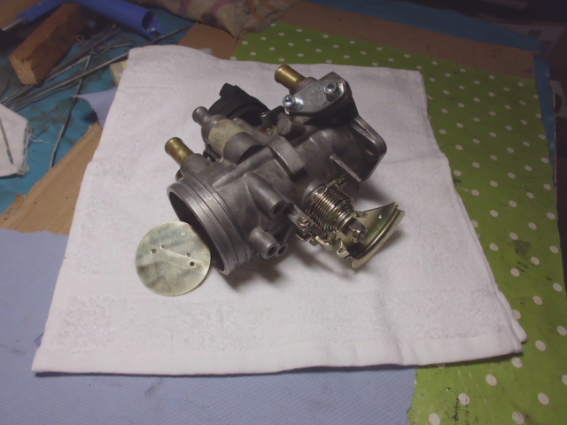

Und natürlich hab ich die Drosselklappe überholt. Auch die Klappe an sich hab ich halt mal noch poliert. Klar das braucht man am allerwenigsten. Aber hat das außer mir noch jemand gemacht?

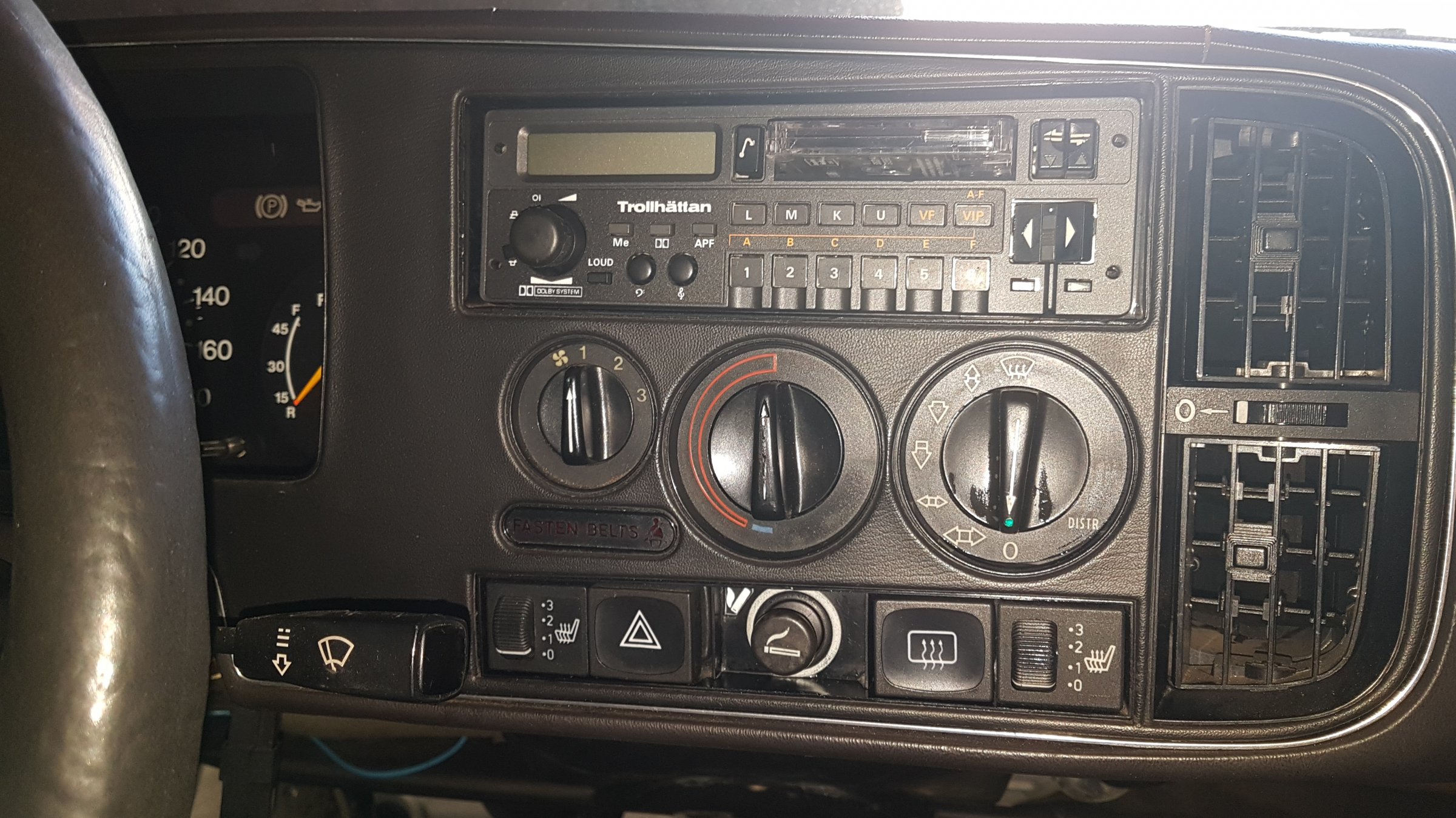

Obwohl ich jetzt erstmal an das Nachfärben gehen wollte, kann ich mir aber auch vorstellen gleich nochmal die Pellen abzuziehen, um die Sitzheizung auf Carbonmatten umzustellen. Der rote ist MY90 und EZ 91 d.h. momentan ist wegen der LWR die Automatik ohne Schalter verbaut. Ich habe keine Ahnung ob mir diese Art der "Auto heatet seat" gefällt.
Außerdem bin ich schon wieder auf den Temperaturschalter reingefallen, der bei 25° den Strom unterbricht und erst bei ca. 15° oder so wieder auf Durchgang schaltet. Bei dem schönen Wetter hab ich draußen den Beifahrersitz bearbeitet und dann die Matte auf Durchgang geprüft Grrr. Da rennt man dann Fehlern hinterher, die keine sind.
grüße aeroflott
.Ich habe keine Ahnung ob mir diese Art der "Auto heatet seat" gefällt.
Geht mir genauso, nur braucht man zu den Schaltern auch die passenden NTCs.
Optisch passt das bei meinem Buchhalter ganz gut.

soweit bin ich noch gar nicht. Aber diese Umsetzung gefällt mir. Schalter habe ich noch, die NTC sind wohl das Problem.
Platz hätte ich in dem Fall auch. Denn ob ich die AHK wieder verbaue, weiß ich noch nicht, dann hätte ich einen Platz weniger wegen der Blinkanzeige.
Ja, die muß da nicht hin, aber gefällt mir dort.
Geiles Radio übrigens
:biggrin:. Bei meinem ist jetzt noch vor dem Einbau der Schalter für die 2 hängengeblieben. Also nochmal damit zum Kratzecke, … Ich hoffe er hat noch diese Gummiematte.
Und weil mich grade ein so schönes Bild erreicht hat, hier mein "Heart of Gold":
Grüße aeroflott
Sehr schöne Arbeit vom Commander.
Und frisch verzinke Metallteile kommen immer gut.:cool:
der goldene Block gefällt mega! Viel besser als das oft übliche "mülltonnenblau"...
Zumindest bei den mir bekannten "mülltonnenblauen" ist die äußere Optik auch weniger das diese von der Masse abhebende eigentlich relevante Kriterium.
Das Blau kommt mit frisch verzinken Teilen - auch rein optisch- sehr gut.:cool:

Wie sicherst du denn die Schrauben der Drosselklappe und wie stellst du das axialspiel ein?
hm, welche Schrauben und welches Axialspiel meinst Du?
An der Drosselklappe hab ich alle Schrauben einfach so "gut handfest" angezogen.
Müsste da was geklebt werden, also mit blauem Loctite?
Die Montage des Motors mach ich nicht selbst, … das können andere besser.
Die Schrauben die die Drosselklappe in der geschlitzten welle klemmen. Wenn davon eine flöten geht findest du sie im Brennraum wieder.
Und die Lage der Klappe im Gehäuse bestimmt das axialspiel der welle und verhindert das verklemmen bei warmen Motor.
Deswegen lässt man am besten die Finger davon.
Belehrung Ende.
Die Schrauben solltest du also mit Temperatur, Öl und benzinfestem Kleber sichern.
Prüf ich nochmal nach!
