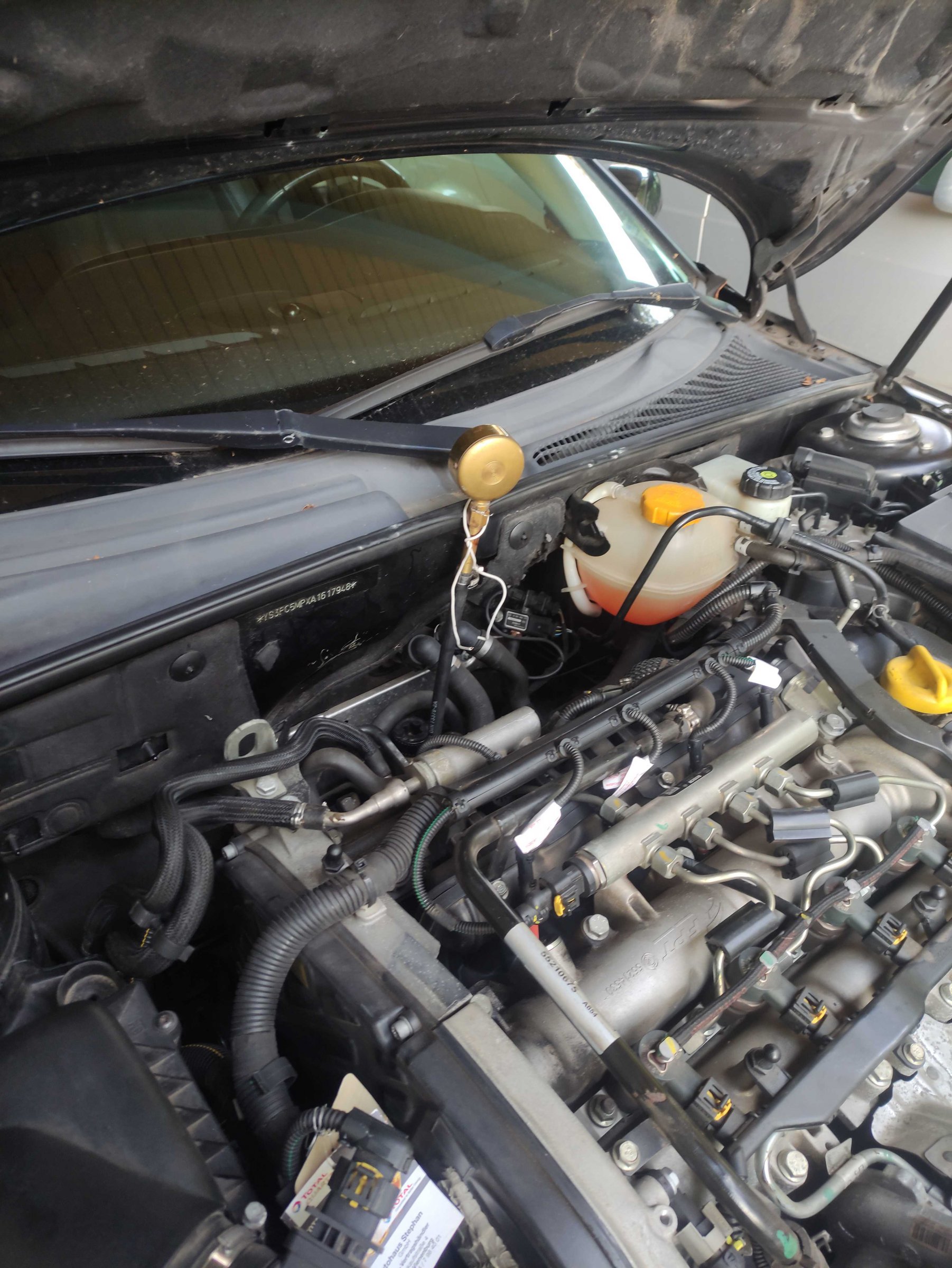

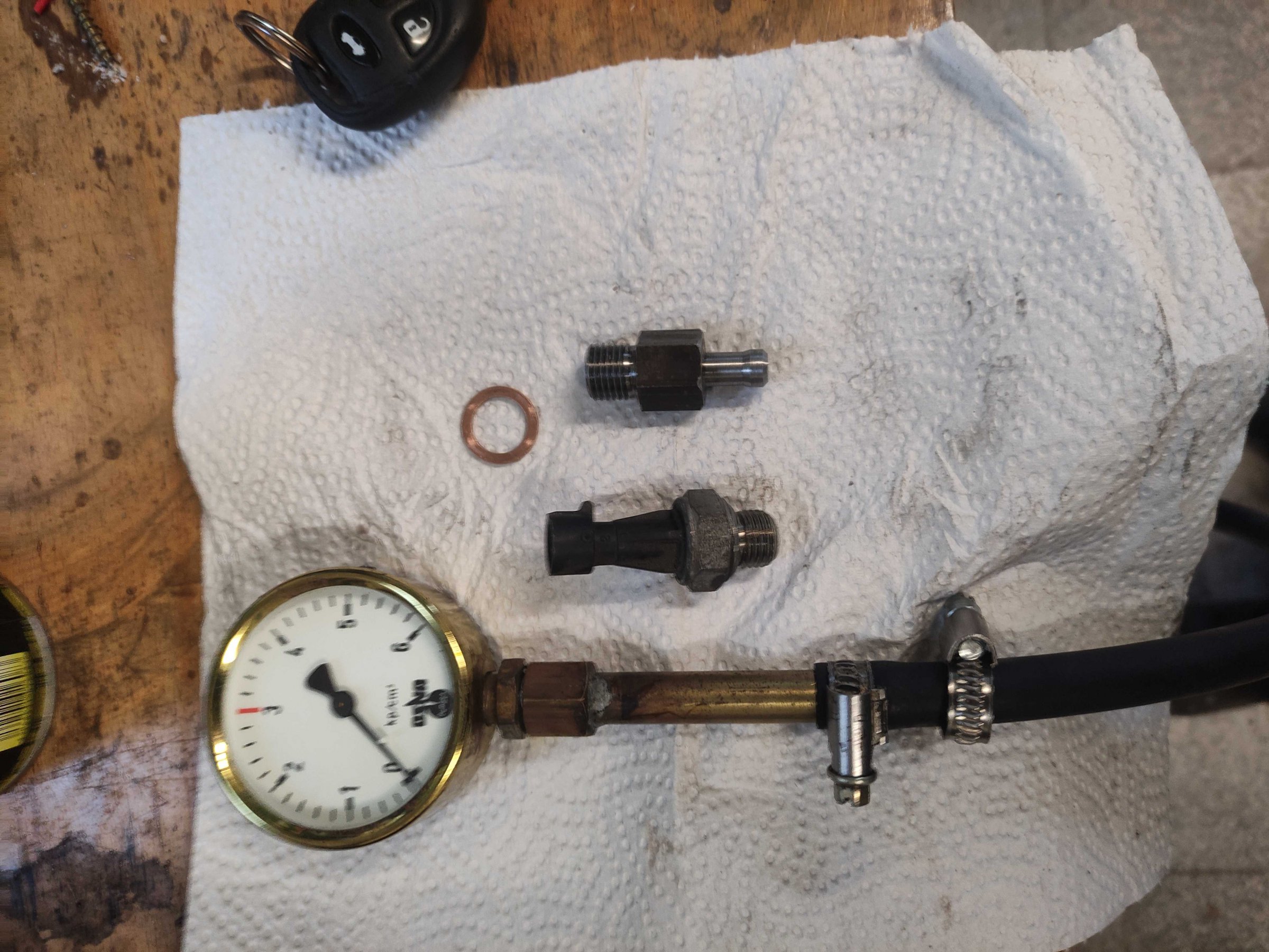

Hatte mir vor Jahren mal sowas gebastelt um Öl- und Spritdruck zu testen. Jetzt nochmal die Drehmaschine angeworfen und einen Adapter mit M14x1,5 angefertigt.
Einbau war etwas fummelig aber irgendwann bereit:
Die Werte brachten folgendes:
Dauert ein paar Sekunden, bis die Anzeige ausschlägt. Dann aber mit wirklich kaltem Motor etwa 4,5bar. Fühlt sich so an, als ob der Filter leer wäre und sich erst wieder füllen müsste. Motor wieder aus und etwas 10 Minuten gewartet: Dann schlug die Anzeige sofort aus.
Dichtung am Ölschnorchel ist ja erst gemacht worden..
Bei erhöter Drehzahl geht der Druck auf 5bar und bleibt da. Sollte mW auch so sein. Druck im Leerlauf wird mit warmem Öl sicherlich noch sinken. Denke Motor sollte was Öldruck beim Laufen betrifft soweit ok sein. Aber die Erkenntnis, dass es nach langer Standzeit 2-3 Sunken braucht bis Druck kommt reicht mir erstmal. Könnte das Rückschlagventil sein. Ist mW im Ölfiltergehäuse eingebaut. Ist beim BMW M40 genauso. Das hingt bei diesem auch mal und dort zuckte die Ölanzeige nach Standzeit geauso.

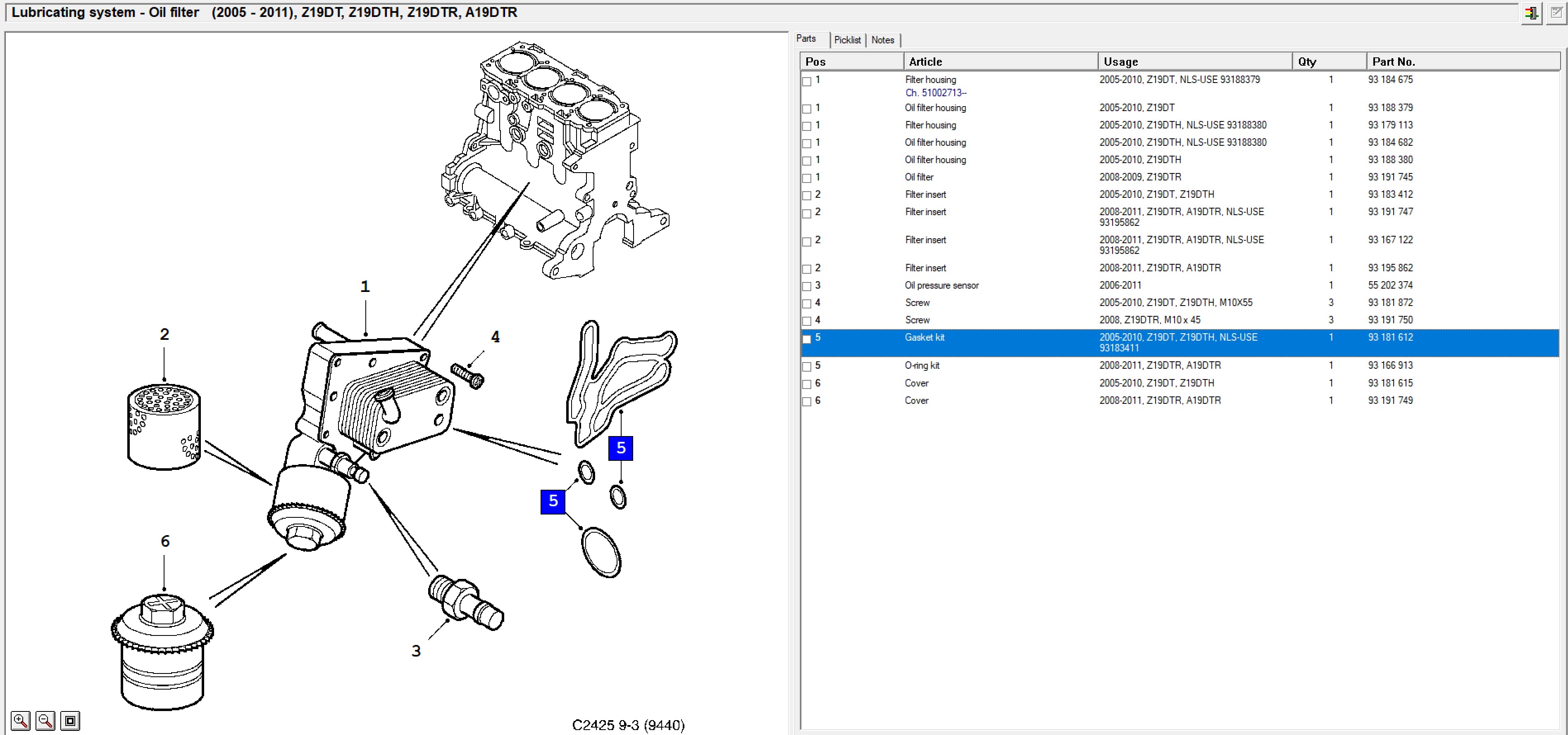

Wer hat da noch eine Möglichkeit? Gibt es da irgendwo ein Rückschlagventil, welches das Öl im Filter zurückhalten sollte? Wo sitzt das? Wer hat Informationen zum Ölkreislauf des Z19DTR? Also mehr als das was im WIS steht...

Hier sieht man das recht gut: https://www.daparto.de/Teilenummernsuche/Mahle/ox553d?modelId=53fc9c25
Hatte zwar bisher welche von Hengst und Valeo, die aber ganz offensichtlich vom gleichen Band fallen.
Das Ventil muss irgendwo anders sitzen. Im Filterfuß? An der Pumpe? Wer weiß was?
Wenn ich mir das EPC dazu so ansehe...sehe ich kein Ventil, was man separat wechseln könnte.
ggfs. ist im Ölfiltergehäuse eins drin, aber dazu müsste man das Ding auf dem Tisch liegen haben.

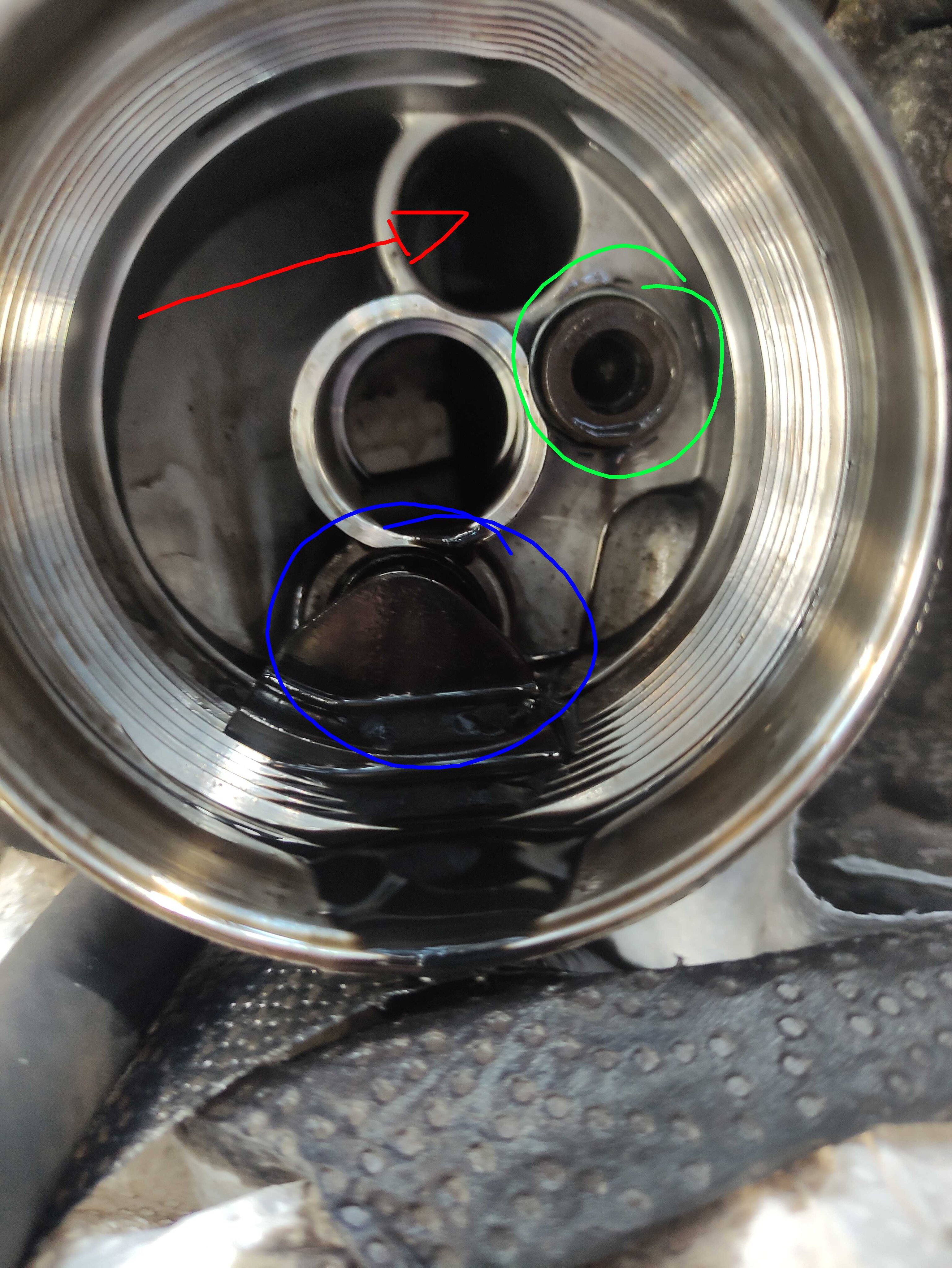

Habe nochmal den Ölfilter abgeschraubt und es war wieder relativ wenig Öl darin. Dafür mal den Ölfilterfuß genau angesehen:
Soweit ich das durchschaue kommt das Öl über die obere Öffnung (roter Pfeil) und fliest durch den Filter und die mittlere Bohrung wieder ab. Unten (blau eingekreist) ist das Entleerungsventil für den Wechsel. Die Patrone drückt auft den Hebel und verschließt dieses. Dreht man man den Filtertopf ein wenig auf, so läuft das Öl üner den Schauchstutzen ab und man kann das auffangen.
Im grünen Kreis ist ein Ventil mit Feder. Ich denke mal das Bypassventil. Ein Rücklaufventil scheint es offenbar nicht zu geben und da der Einlauf (rot) ja auch ganz oben ist, wohl verzichtbar.
Meine Theorie wäre nun ein defektes Bypassventil, wourch das Öl gaaanz langsam aus dem Filtertopf läuft, bis dieser nur noch zur Hälfte gefüllt ist. Dann dauert es ein wenig, bis der Topf wieder vollständig gefüllt ist und die Öldrucklampe zuckt kurz...
Nun, weiß jemand was über dieses Ventil? Kann man das ersetzten/ausbauen/testen?
