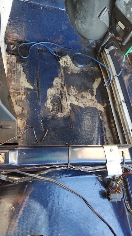

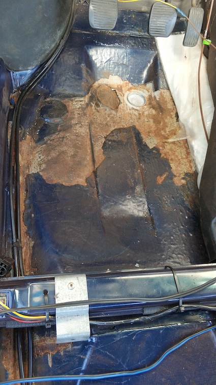

Eine Frage habe ich noch. Jeweils vorne recht und links im Fußraum sieht man in der Mitte des Längsträgers deutliche Korrosion.
Da scheint es irgendwie aus der Mitte des Blech(pakets?) ausgebreitet zu haben. Von oben ist/war ein relative kleines loch und man sieht wie die Korrosion dort sich unter dem Blech nach vorne und hinten ausbreitet. Von unten ist noch gar nicht zu sehen/fühlen/erstochern.
Wie repariert man so etwas? Einfach raustrennen und ein dickes (<4mm?) Blech einschweißen? Der Blechkünstler wird es wahrscheinlich wissen. Doch es ist ja eine Stelle die durchaus häufiger betroffen ist von daher würde mich schon interessieren wie andere das gemacht haben.
Anbei noch ein Foto:
Bodenblech grosszügig aussschneiden, Trägerprofil ebenfalls.
Dann beides in Originalblechstärke nachbauen und wieder einschweissen.
Das heißt, dass es an der Stelle "nur" zwei Bleche gibt?
Einmal der Träger der von unter mit dem Bodenblech verschweißt wurde und das Bodenblech selbst was man von oben sieht?
Wenn man jetzt den Träger neu gemacht hat und dann noch einmal das Stück Bodenblech darüber schweißt dann habe ich dazwischen ja wieder einen Hohlraum. Ist es dann nicht besser ein Blech zu nehmen was dann von der Blechstärke beiden zusammen entspricht?
Man könnte das neue Blech dann an den Seiten mit einer 45° Phasen versehen und mit einer Kehlnaht (Ich hoffe das heißt so?) verschweißen.
Andererseits sieht es so aus als wären dort mehr als zwei Bleche übereinander (3-4?). Allerdings kann der Eindruck ev. auch durch die blätterteigartige Konsistenz des Rostes entstehen.

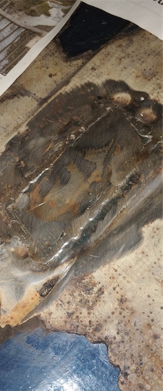

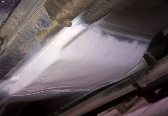

Hier noch mal ein Bild von vorne links. da ist es nicht ganz so schlimm und der Träger schein noch soweit in Takt.
klassische Stelle...
Wenn man jetzt den Träger neu gemacht hat und dann noch einmal das Stück Bodenblech darüber schweißt dann habe ich dazwischen ja wieder einen Hohlraum. ...
Schaue es Dir doch einfach mal von unten an...

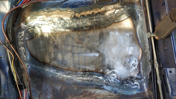

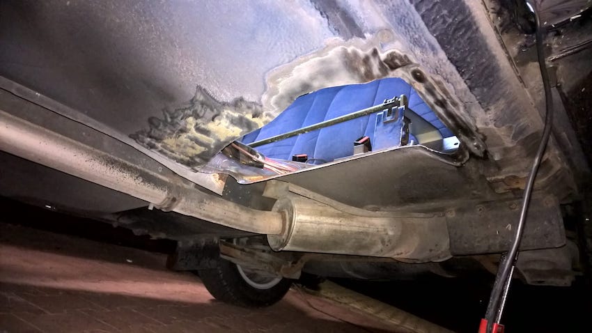

Den ersten Termin beim Blechmann habe ich hinter mir! Ich denke es war erfolgreich!
Zumindest ist er nicht abgebrannt...
Wieso sollte er denn abbrennen? :confused:
ist doch nicht mit Flamme geschweißt worden. Erkennst du am Farbbild des Bleches im Schweißnahtbereich.

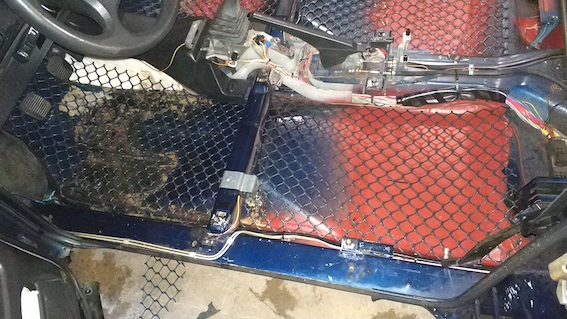

Vorne:
Beim Thema Innenraum bin ich jetzt so vorgegangen wie ursprünglich gedacht.
Mal sehen wie der Teppich so passt!? Dichtigkeitsprüfung wurde mit Fahrt im strömenden Regen und Gartenschlauchtest auch ausgiebig gemacht.
Wenns so leer ist sieht man ja schön wo es eventuell reinkommt.
An der Fahrertür lag eine Dichtung in der Ecke nicht ganz an, da kam es ein bisschen rein. Ansonsten ist jetzt alles dicht! :smile:

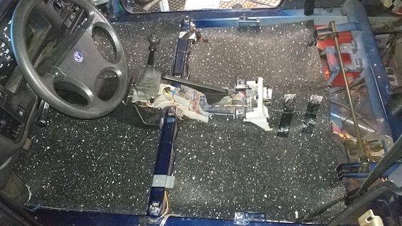

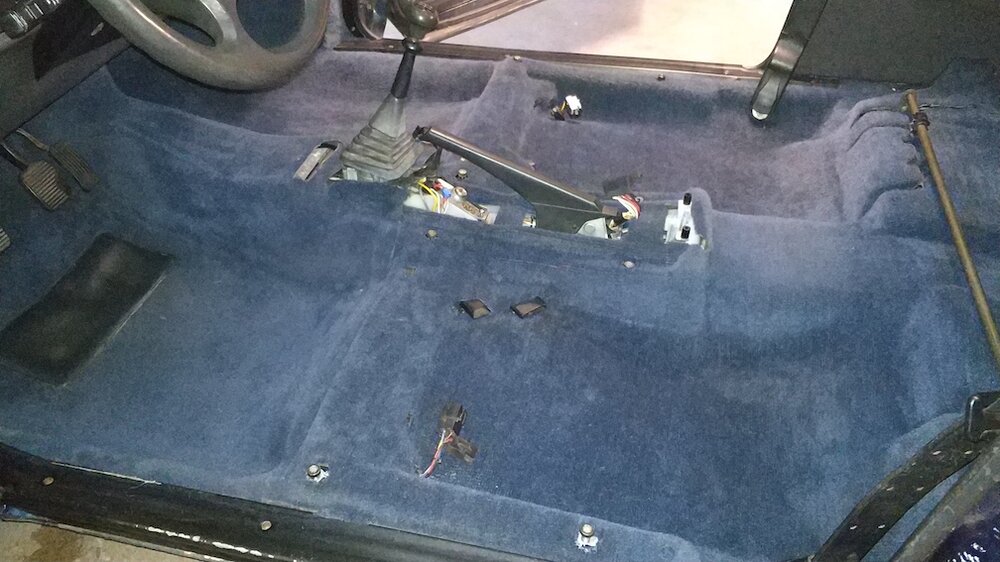

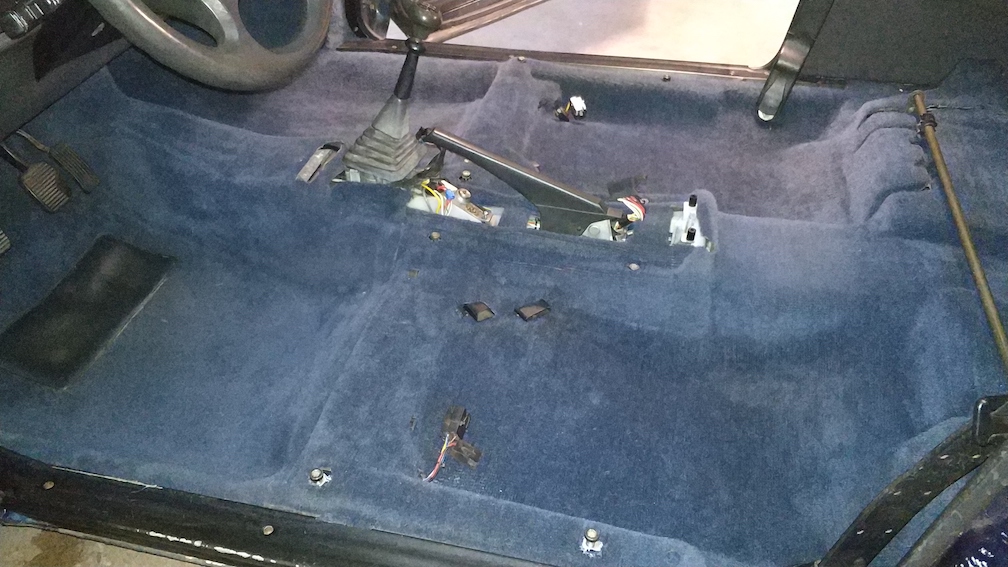

So nun ist alles wieder eingebaut und bin heute das erste mal mit "neuer" Einrichtung gefahren.
Es ist auf keinen Fall lauter als vorher aber wahrscheinlich auch nicht viel leiser, obwohl es mir so vorkommt nach 3 Wochen fahren ohne jegliche Inneneinrichtung bis auf den Fahrersitz.
Die Bautenschutzmatten lassen sich echt schön verlegen und ich habe versucht noch mehr vom Unterboden zu bedecken als mit den original Matten. Bei meinen originalen war doch viel Mut zur Lücke.
Ev. ist es dadurch wirklich noch ein bisschen ruhiger geworden im Innenraum.
Wenn man die Bautenschutzmatten mit dem Teppichmesser ca. 3mm einritzt lassen die sich auch mit einem recht scharfen Knick verlegen.

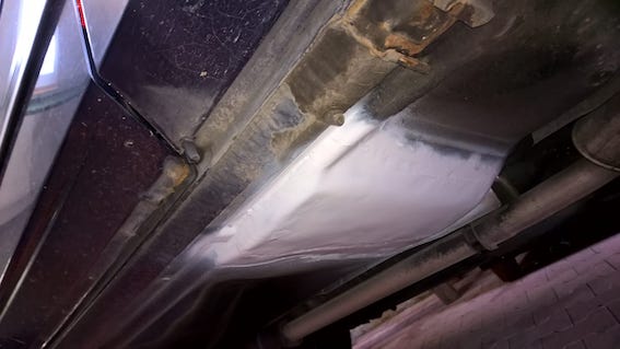

Noch mal eine Aussicht bzw. Einsicht die man eigentlich nicht genießen möchte!
Naja, Bodenblech. Ist jetzt nicht die Mega-Problematik für jemanden, der mit Blechschere und Schweißgerät umgehen kann. Aber brauchen tuts keiner.
